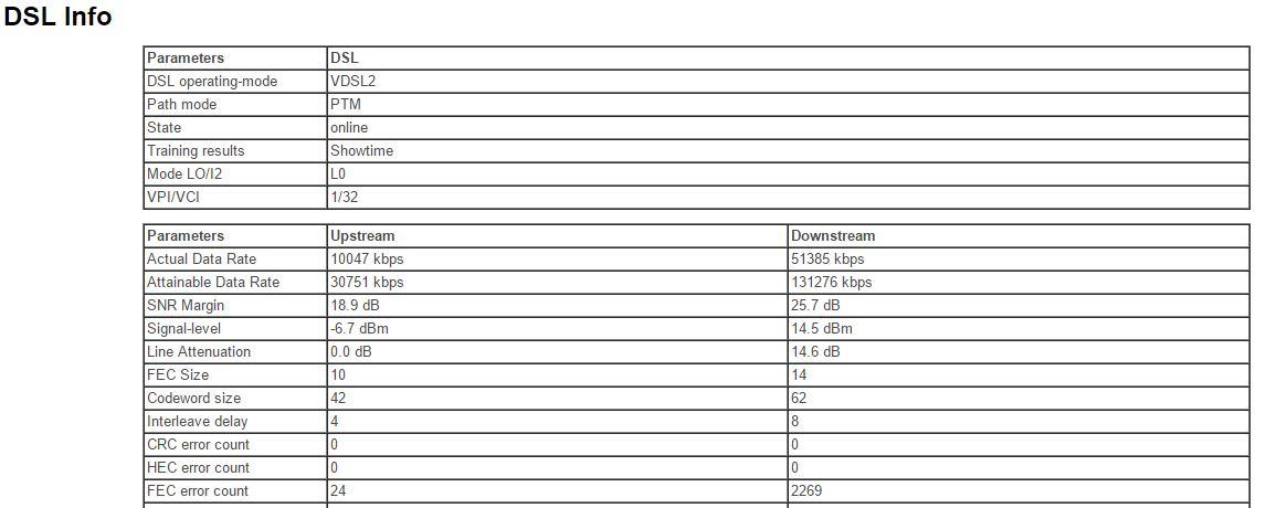

Hallo Leute.
Ich habe hier VDSL 50/10 und folgende angehängte Werte spukt der Router aus. Leider blick ich da trotz Google noch nicht ganz durch.
Meine Frage sind die Werte gut oder Grenzwertig.
Rein bekomme ich 44Mbit also ca 5.5 Mbyte/s mehr ist nicht drin. Der Sync ist aber mit vollen 50mbit , Warum ist das so und hat es überhaupt etwas mit der tatsächlichen Geschwindigkeit zu tun?
Upload liegt bei ca 8mbit.
Und noch etwas. vorher mit 16 mbit hatte ich 13 ms Ping jetzt sind es 24 ms. Gibt es bei VDSL kein Fathpast mehr?
grüsse...
Ja und nein. Die Fehlerkorrektur lässt sich schon ausschalten. Machen aber nur einige regionale Anbieter, da es stark von der Qualität der einzelnen Leitung abhängt.
Du kannst (hierfür muss dein PC per Kabel am Router hängen) mal einen Speedchek auf speed.io machen.
Danach kannst du hier mal ein Testfile ziehen:
http://ovh.net/files/
Die haben ne sehr zügige Anbindung und dort siehst du dann dein tatsächliches Maximum.
Damit melde dich doch noch einmal :)
Die Werte (netto) sind vollkommen im grünen Bereich, die Syncwerte im Router sind brutto.
