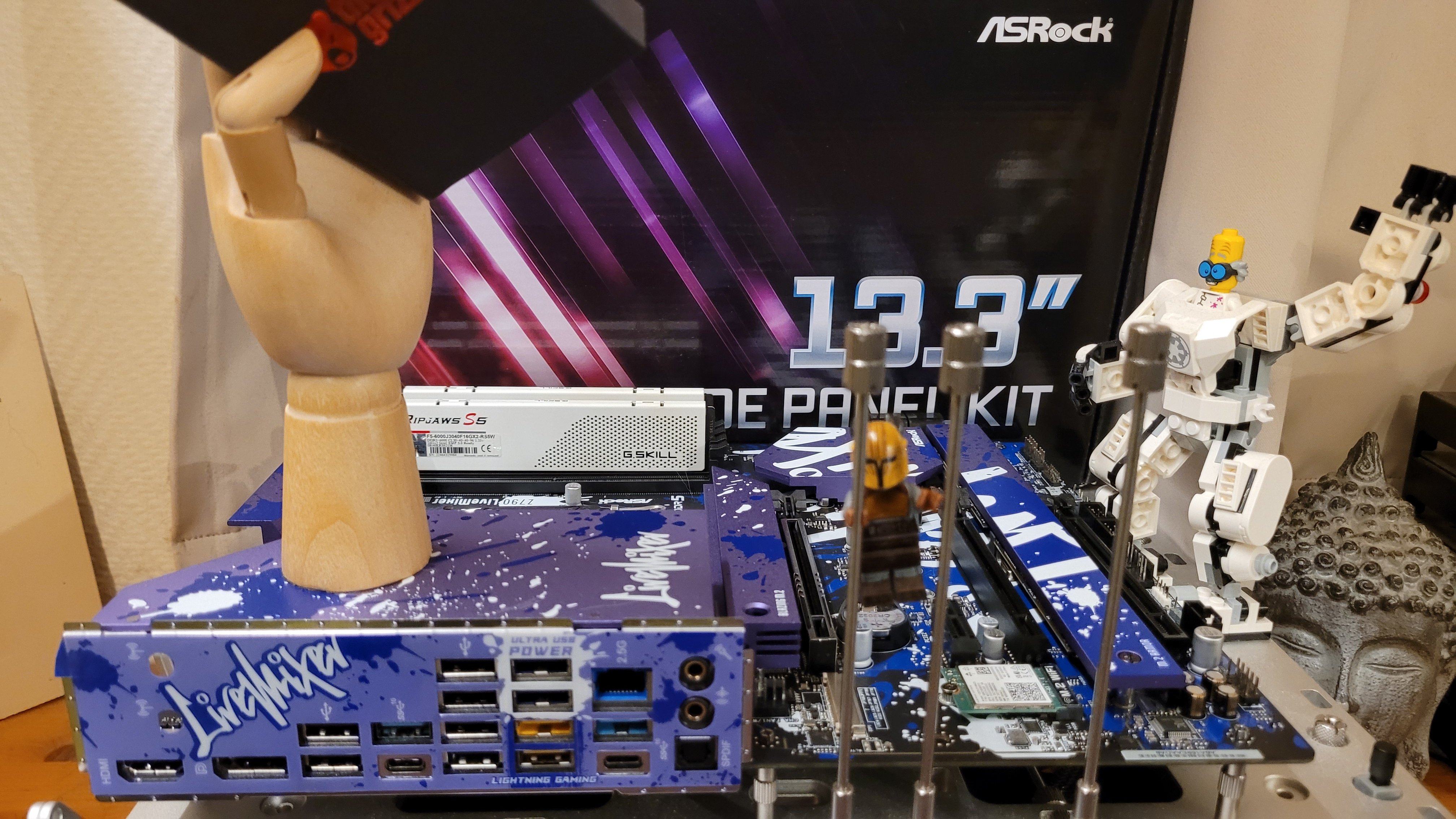

Ich teste deswegen nächste Woche das Livemixer Board mit dem Realtek Chip.

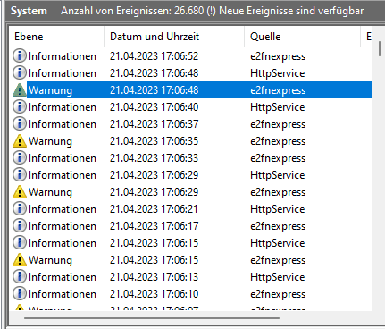

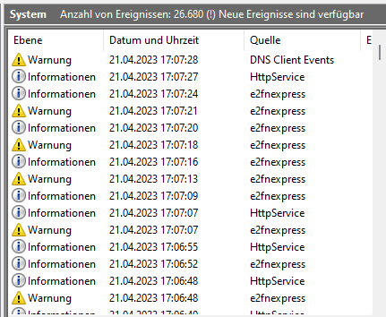

Wobei der Ottonormalverbraucher ohne den EventViewer oder Netzwerkmontioring-software selten etwas davon mitbekommt.
Discord, TS und Co. buffern wohl genug, dass die mini-disconnects oder Flaschenhälse in der Bandbreite nicht auffallen.

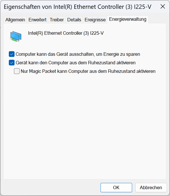

Abschalten der Energiesparfunktion finde ich nicht in den Einstellungen.
Oder heisst das anders?
Ist ja nicht das gemeint, siehe Screenshot unten.
Treiber Version 2.1.3.15
Unter Erweitert findet man eine Option die Energieeffizientes Netzwerk oder so ähnlich heißt.
Dort lässt sich das deaktivieren.

@FastFwd
Diese Option habe ich leider nicht bei der I225V.
