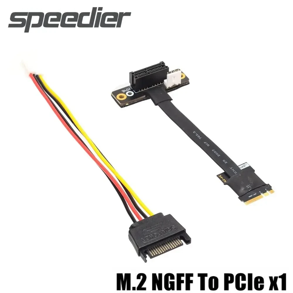

Wifi-Modul raus schmeißen und per Riserkabel die Lankarte anstecken. :)
Nicht getestet, müsste aber gehen. So ein Riserkabel findet man bestimmt auch bei Amazon, Aliexpress ging nur schneller.

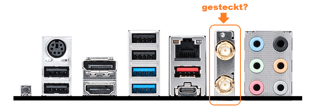

Mal eine doofe Frage in die muntere Runde geschmissen:
Ich habe mal irgendwo gelesen, dass diese WiFi Module am rückseitigen I/O Shield meistens immer gesteckt seien? Also das Ding hier wo die Antennen dran gepimmelt werden:
(Originalbild MSI Pro Z690-A WiFi)
Weiß zufälligerweise jemand wie das bei den MSI Boards ist bzw. explizit beim MSI Pro Z690-A WiFi und wenn ja, gibts da auch ein modulares "WiFi Upgrade" dafür welches man dann dort stecken könnte?
Weil auf den Board direkt habe ich kein WiFi Modul, dass scheint so ein kompaktes "All_in_One" Modul zu sein.
@Spieluhr: ist das nicht mPCIe (vertikal)?
Das Modul ist an einem Winkel befestigt.
Das Ganze in den Slot gesteckt und mit
MoBo verschraubt.
Das weiß ich halt nicht und extra dafür ausbauen ist mir zu stressig.
Finde auch nirgendwo Infos dazu.
edit: Jetzt hab ich doch was gefunden:
..schaut ja schon sehr nach gesteckt und verschraubt aus. (y)
Könnte man das "theoretisch" und besser noch, praktisch upgraden, wenn man da zb. eine andere Karte rein setzt in das Gehäuse? Hat da wer Erfahrungen mit?
