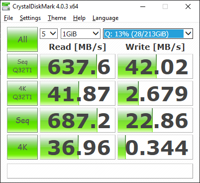

Nur die Datenübertragungsraten finde ich noch nicht ganz so optimal auf die M.2 SSD.
Auf der M.2 SSD mit 1TB habe ich auf ZFS.
