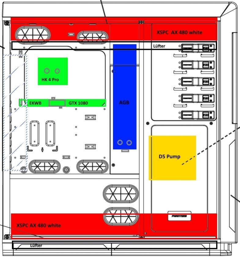

Ich habe mir mal Gedanken zum meinem Gehäuse (Phantecks Enthoo Primo white) gemacht und die Komponenten eingezeichnet. Das Problem ist, das ich keine Ahnung habe wie ich das
verlegen soll. Ich habe mal eine Zeichnung erstellt und alles eingezeichnet. Da ich aber auch noch nicht sagen kann, in welche Richtung die Radiatoren liegen, habe ich die Anschlüsse
auch noch nicht eingezeichnet. Ich wollte eigentlich auch Hardtubes 16/12 verwenden. Da ist die Frage auch ob PETG, Acryl oder doch Borosilikatglas?
Wäre über ein paar Vorschläge dankbar

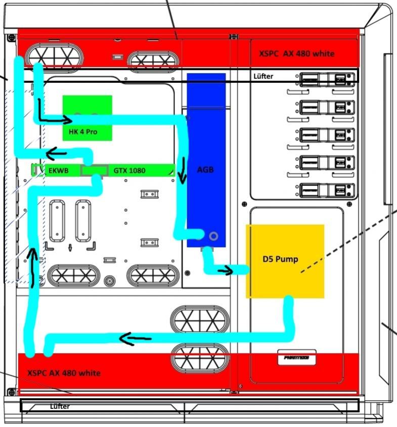

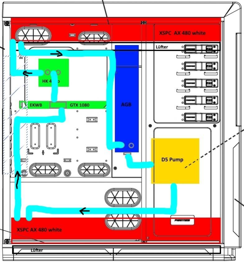

Ich habe mal zwei Versionen erstellt. Was haltet Ihr davon?
Version 1:
Version 2:
Wäre das so in etwa ok? Habe mich für Hardtube entschieden.

Ich finde Version 1 sinniger da kürzere Wege.
Die Reihenfolge ist von der Wärmeverteilung her eigentlich egal. "Vorgewärmt" oder nicht spielt fast keine Rolle.
Du kannst bei deinem Setup eigentlich auch von oben in den AGB. Dann haste nochmal einen Weg gespart.
Denk dran dass du etwas Platz zum befülleb des AGB's brauchst und das Wasser möglichst per Schwerkraft vom AGB in die Pumpe laufen sollte, da die Pumpe nicht ansaugt sondern nur "stößt".
