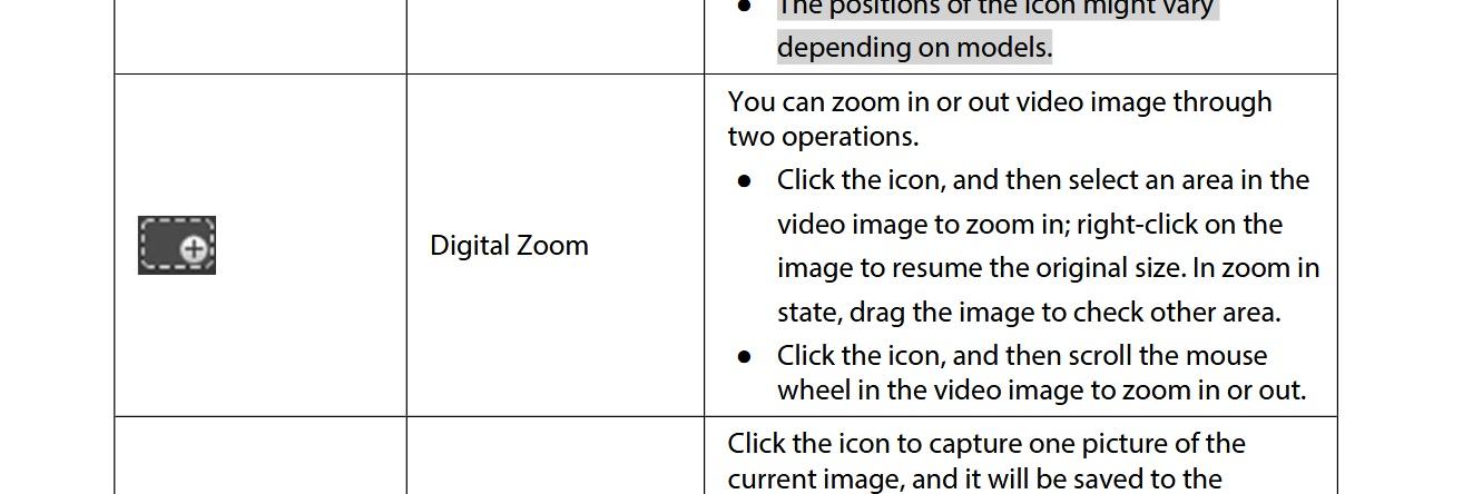

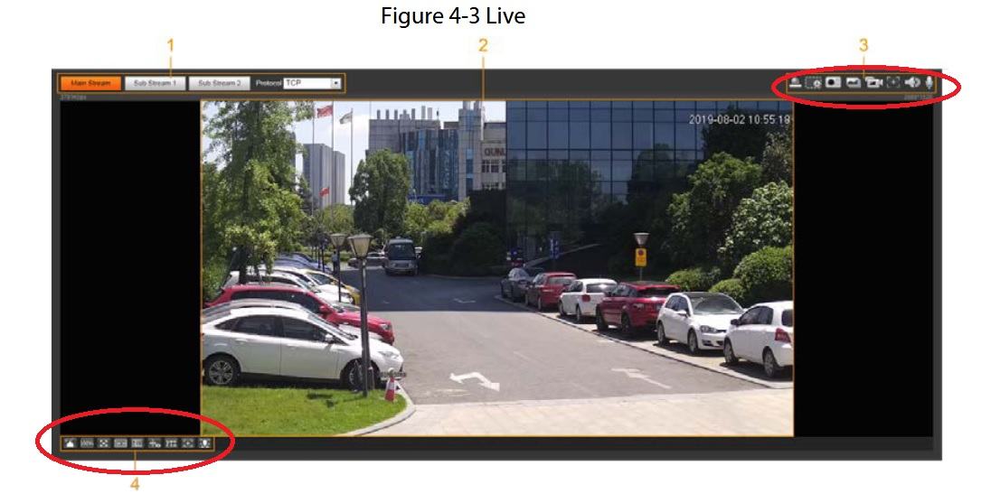

Die Privacy Mask habe ich inzwischen auch gefunden. In der Anleitung gibt es Abbildungen mit deutlich mehr Funktionen im Livebild, z.B. Zoom.
Die habe ich nicht. So wird das Bild sehr groß, der Mensch sehr klein.
Die Klingel kommt erst noch. Eine Software ist da allerdings nicht bei. Die L-TEK Lösung arbeitet über die Fritzbox mit Fritzfon. Die Patchbox DC3, nicht Telebell, kann auch Ton. Die Telebell ist die tonlose Version. Es wird bei Klingelsignal ein Anruf gestartet und das Livebild übertragen.
Ich konnte die Einstellung auch an anderer Stelle nicht finden. Vermutlich beziehen sich die Optionen auf die Modelle mit optischem Zoom.
