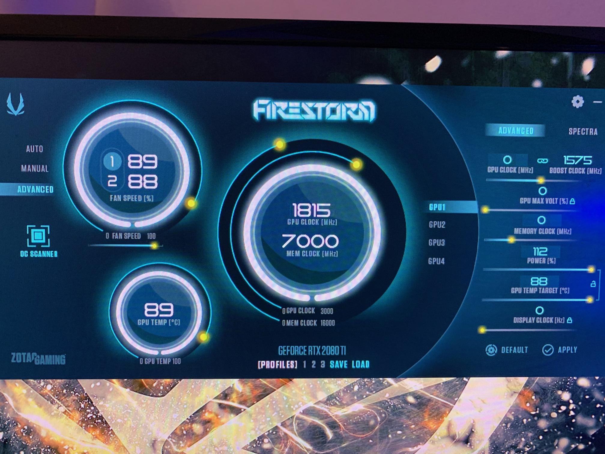

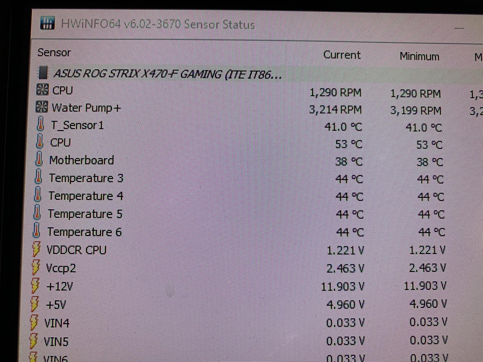

gestern habe ich meine Zotac Gaming GeForce RTX 2080 Ti ArcticStorm aus dem Caseking-Angebot bekommen und in meinem Custom Loop eingebunden. Ich muss dazu sagen das ich noch kein Experte im Bereich der Wasserkühlung bin - evtl. hat sich hier ein gravierender Fehler eingeschlichen den ich bisher noch nicht entdeckt habe. Denn leider sind die Temperaturen unter Last (3D Mark) sehr schnell ziemlich hoch (89°C). Ich habe den Benchmark dann nach wenigen Sekunden direkt beendet. Die CPU Temperatur lag dabei bei ca. 53°C und die Wassertemperatur bei ca. 41°C. Die Pumpe lief mit ca. 3.000 RPM.

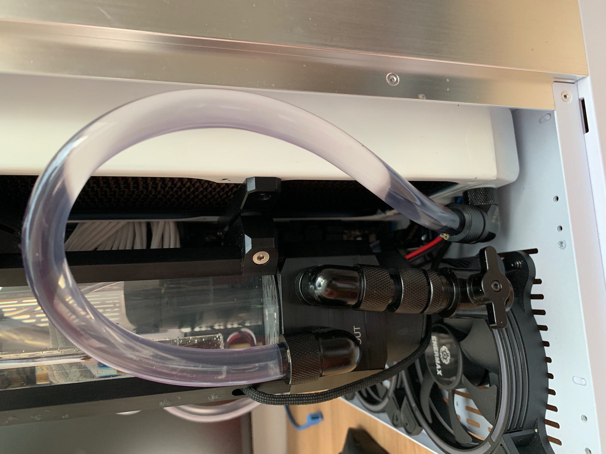

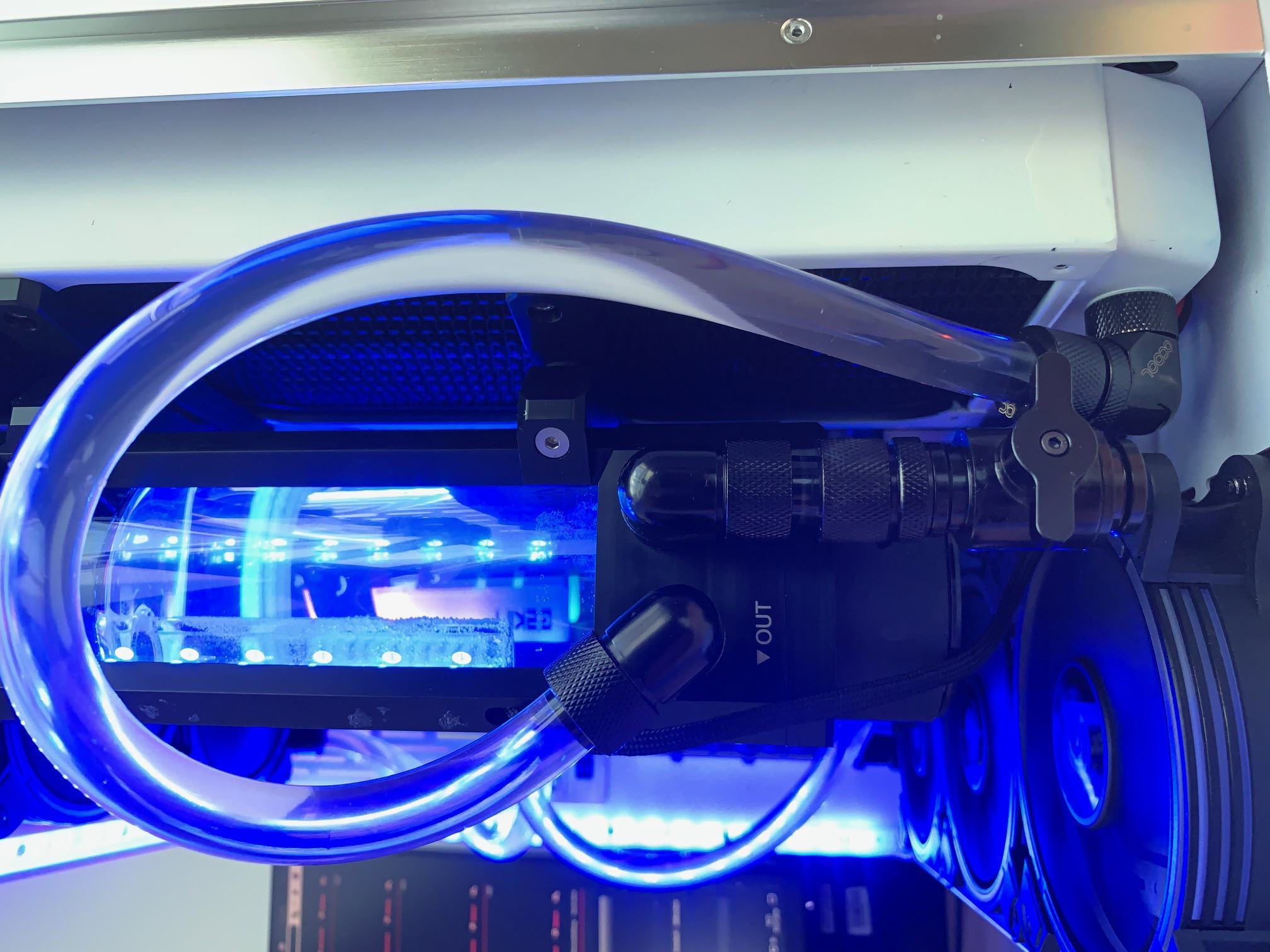

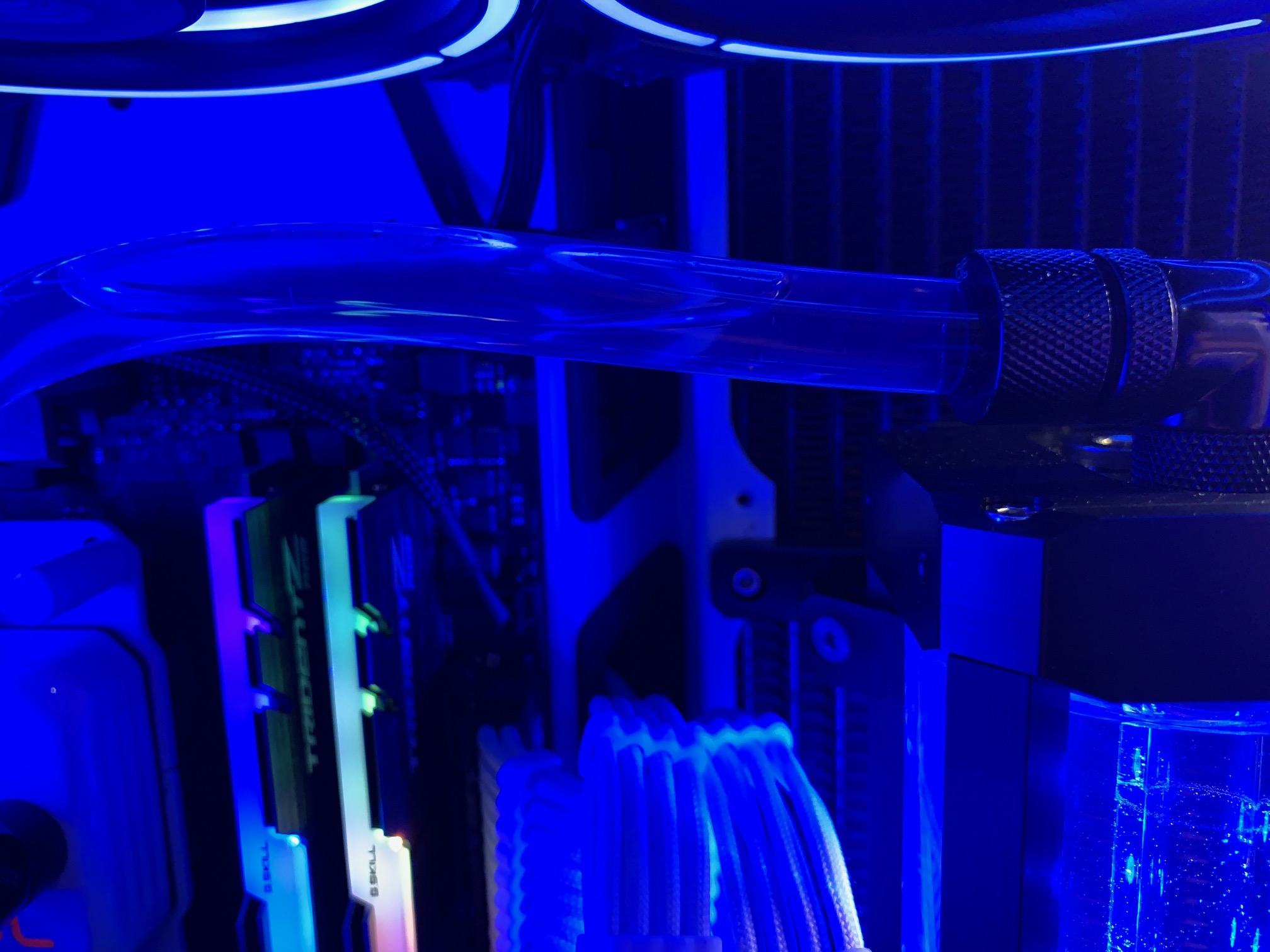

Der Wasserfluss sieht folgendermaßen aus:
AGB -> Radiator1 -> Grafikkarte -> Temperatursensor -> Radiator2 -> CPU -> AGB
Zu meinem Setup:
Gehäuse: Lian Li PC-O11 Dynamic weiß, Glasfenster
Mainboard: ASUS ROG Strix X470-F Gaming
Arbeitsspeicher: G.Skill Trident Z RGB DIMM Kit 16GB, DDR4-3200, CL14
CPU: AMD Ryzen 5 2600 mit Thermal Grizzly Kryonaut Wärmeleitpaste
CPU Kühler: Alphacool Eisblock XPX
Grafikkarte: Zotac Gaming GeForce RTX 2080 Ti ArcticStorm
SSD: Samsung SSD 970 EVO 500GB M2
Netzteil: be quiet! Straight Power 11 850W
Ausgleichsbehälter: Watercool Heatkiller Tube 150 D5
Pumpe: Watercool WCP D5-PWM
Radiator1: 360 mm Alphacool NexXxoS XT45 mit 3x Arctic BioniX P120 PWM PST
Radiator2: 360 mm Hardware Labs Black Ice Nemesis 360GTS mit 3x Enermax T.B.RGB, 120mm
Kühlflüssigkeit: Aqua Computer Double Protect Ultra
Schläuche: Mayhems Ultra Clear
Temperatursensor: Phobya G1/4"
Anbei der Aufbau anhand von zwei Fotos und die GPU Temperatur (Firestorm) und die CPU Temperatur (Core Temp).
