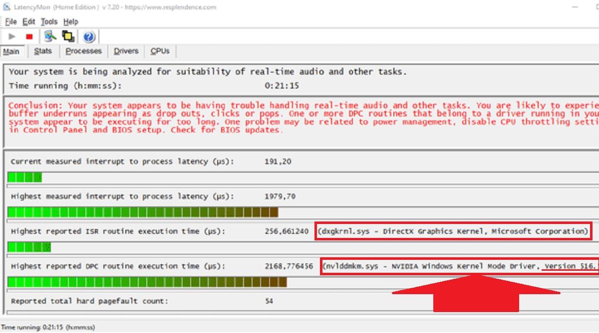

Was wird denn als Verursacher der hohen Latenzen bei LatencyMon angezeigt, der Nvidia Grafiktreiber?
Download LatencyMon Version 7.20: https://www.resplendence.com/latencymon
Es kann sein das der Nvidia Grafiktreiber oder Nvidia GeForce Experience diese Probleme verursacht, deshalb Nvidia GeForce Experience bei Programme und Features deinstallieren, den PC neu starten und testen.

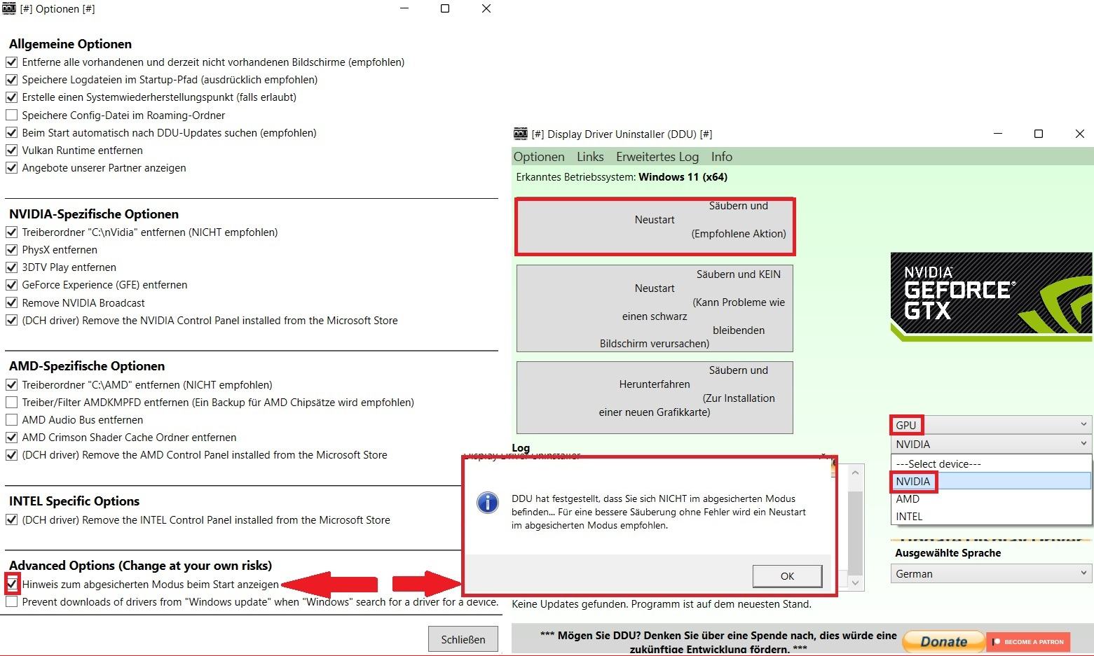

Sollte das keine Verbesserung bringen würde ich einen älteren Grafiktreiber installieren, den alten Grafiktreiber mit Haken bei Neuinstallation vornehmen und ohne Nvidia GeForce Experience installieren.
Oder den Nvidia Grafiktreiber direkt mit DDU im abgesicherten Windows Mode entfernen.
Nvidia Grafiktreiber Version 496.76: https://www.nvidia.de/download/driverResults.aspx/183945/de

Was wird denn als Verursacher der Latenzen bei LatencyMon angezeigt, der Nvidia Grafiktreiber?

Also als verursachen kommt sofort der Grafiktreiber sowie auch HDAudioBus teilweise.

LatencyMon zeigt dir sogar an welche Nvidia Grafiktreiber Version installiert ist.
Unten auf dem Bild kannst du sehen das Nvidia Grafiktreiber Version 516 Installiert ist.

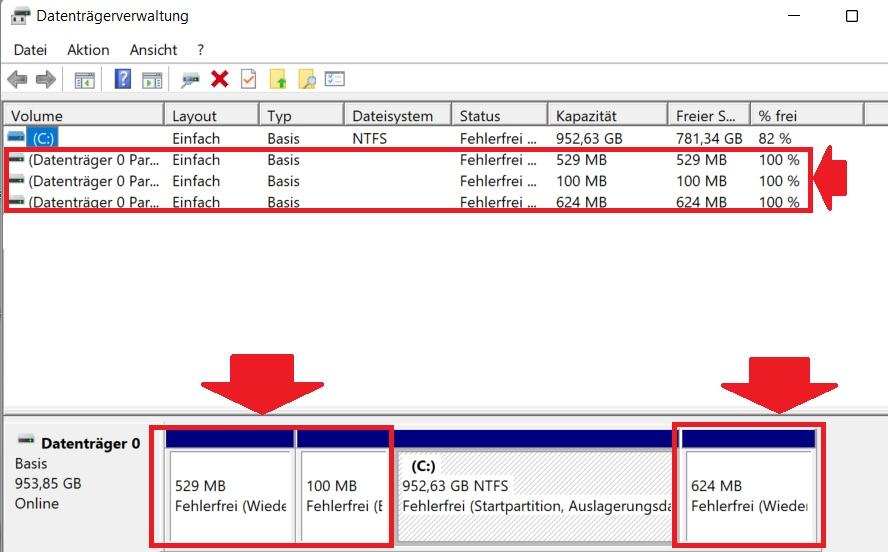

Der Windows 10 (11) USB Stick muss komplett gelöscht werden, alle Partitionen, am besten das Windows eigene diskpart> clean all zum löschen verwenden.
Die Windows Datenträgerverwaltung ist nicht in der Lage versteckte Partitionen anzuzeigen und zu löschen, deshalb diskpart verwenden.
Viele andere Windows Programme (Tools) sind nicht in der Lage versteckte Partitionen anzuzeigen, die z.B. bei Verwendung von Linux USB Boot Sticks erstellt werden, der MiniTool Partition Wizard z. B. kann die versteckten Partitionen anzeigen und auch löschen.
Auch die Windows SSD würde ich bei der Windows Installation mit diskpart clean all komplett löschen.
Allerdings funktioniert das nicht in Windows weil die Windows SSD in Verwendung ist.
Auf dem Windows 10 oder 11 Datenträger befindet sich ebenfalls diskpart und kann über die Eingabeaufforderung verwendet werden (Bild mit Anleitung unten).
