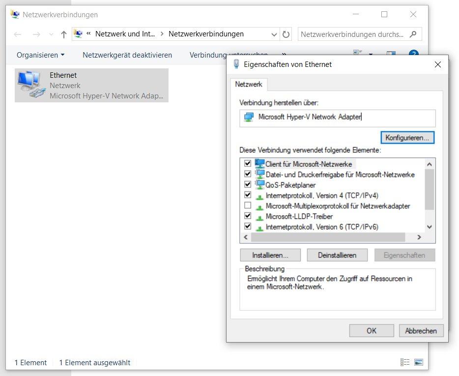

"vSwitch" finde ich nicht und im "Default Switch" finde ich nichts zu Bridged. :oops:
Beide Netzwerke stehen auf "privat"
Host und Gast liegen nicht im gleichen IP-Bereich, doch auch wenn ich dem Gast händisch die IP-Adresse ändere, bleibt alles beim alten.
Dann ist der vSwitch nicht auf bridged, sondern im NAT Modus. Wie man das bei HyperV umstellt, weiss ich allerdings nicht.

So hat das endlich geklappt, herzlichen Dank!
Mit externem Switch konnte ich zunächst nichts anfangen.

Oder auch nicht... :oops:
Einmal konnte ich z.B. mein NAS und andere sehen, nach einem erneuten Neustart dann nicht mehr. Der externe Switch ist aber noch mit den Einstellungen vorhanden. Ich komme jetzt aber auch nicht mehr auf die freigegebene Platte, die vorher noch ging.
Du musst in der VM bei Netzwerkadapter noch den neu angelegten vSwitch wählen.
Hmmmm, ich habe nur einen Netzwerkadapter, Auswahl ist nicht....

Stell die IP wieder auf DHCP/automatisch beziehen in der VM drin.
Und wie gesagt, Netzwerk auf privat stellen, und Netzwerkfreigabe und Druckererkennung (oder wie sich das nennt) muss an sein.
Ja, das steht alles so drin, nutzt aber nichts....
Ich aktiviere erstmal den Default Switch wieder, so konnte ich wenigstens über eine IP zugreifen.

Hast Du denn überhaupt Internet an dem externen Switch in der VM? Ansonsten mal ping 8.8.8.8, wenn da eine Antwort kommt, ping google.com. Wenn keine Antwort kommt, mal den Gateway pingen.

Ja, Internet geht sowohl mit dem Default Switch, als auch mit dem ext. Switch.

Hier noch die beiden Netzwerkswitches....
