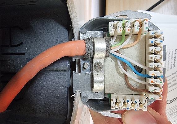

Viel Spaß dabei, gerade bei den Dosen.
EDIT:
Speed-SPEC kommt auf die Dosen/Patchfeld an. Geil sehen die nicht aus. Vom Bauchgefühl her, eher austauschen. Dann geht btw., bei guter Verarbeitung, 10GBE.

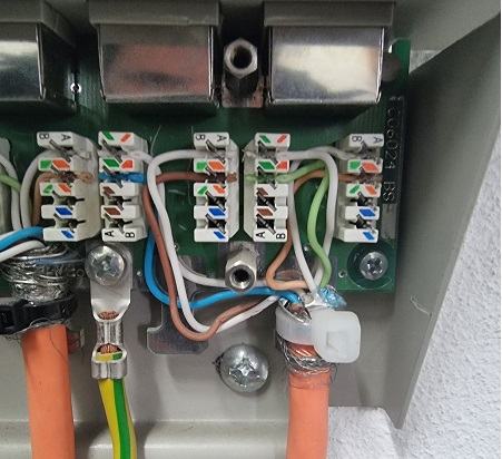

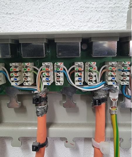

Du kannst die Sachen natürlich auch umklemmen, d.h. die 8 Adern eines Kabels nicht auf 2 Anschlüsse in der Dose splitten, sondern auf 1 Anschluß klemmen.
Natürlich in jeder Doppeldose (wird dann zur Einzeldose) und am Patchfeld.

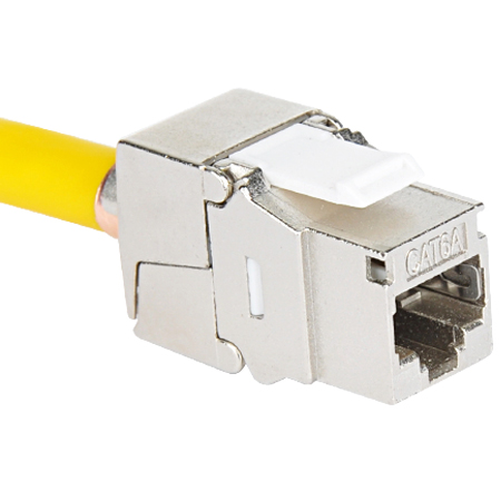

Die Dosen bleiben NICHT bestehen. Ich würde zu Cat7 Keystone Modulen greifen.
Die Kabel müssen neu abisoliert werden und korrekt aufgelegt werden. So wie sie jetzt 'wie kraut und rueben' aufgelegt sind klappt das in tausend kalten Wintern nicht mit >1gbps.

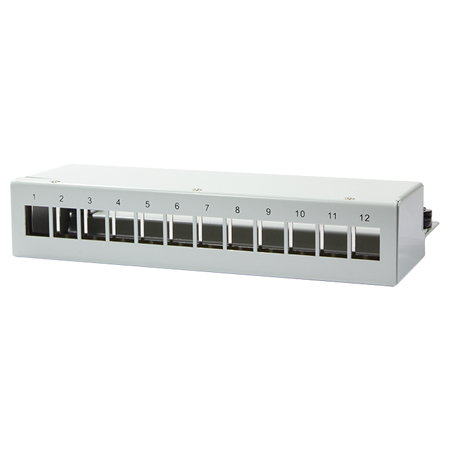

Patchfeld keine Ahnung obs nen Cat6a ist. Wenn Cat5(e), dann raus!
Aufgelegt werden muss es aber sowieso neu, die Adern sind wie kraut und rueben in die Klemmen gefuehrt.

Wuerde bei den Dosen gar nicht lang rumfackeln und auf Keystones gehen.
(Die sind auch gutmuetiger wenn man nicht ganz geuebt ist was das 'Falschmach-Potential'angeht)

Kabel sind sowieso zu kurz um sie an gleicher Stelle nochmal ordentlich aufzulegen.

Nächste Überraschung: Das eine Patchfeld ist Cat 5e, das andere Cat 5. Werde ich dann wohl beide wechseln lassen.

Man erkennt an der Art und Weise der Umsetzung (und da ist das 2x2DA eine Sache), dass da gepfuscht wurde und man sich die 3 EUR beim Verkabeln sparen wollte. Bzw. fehlt der Wille es korrekt zu machen.

Wie wir jetzt wissen, sind die Patchfelder schonmal Schrott. CAT6(A) war damals schon Standard.
Das dürfte dann bei den Dosen auch so sein. Kann man eh ellenlang prüfen und machen und tun.
Viel einfacher ist es, wenn man den Scheiß in die Tonne kloppt. Hoffentlich ist das Kabel auch wirklich CAT7.
Ich bin daher auch bei den Jacks. So ne Dose (Mat) kostet keine 15EUR, Brutto.
z.B.
Mehr brauchste eh nicht, ist eh nur 1 Kabel da.
Da ist man am Ende bei 500EUR Material und da gibt es dann keine Diskussionen mehr. Lohn ist da eh der größere Anteil.
Zumal die offenen LSA-Klemmen auch nicht besser werden, wenn die da rumidlen. Will sagen, die korrodieren und geben dann entsprechend schlechten Übergangswiderstand und das kommt in der Hochfrequenztechnik (wie bei 10GBE) nicht gut.
Bei 230V wird das im gewissen Rahmen einfach weggebrannt.
Jacks haben den Vorteil, dass sie an der Stelle wesentlich einfach zu verarbeiten sind, gerade wenn das Kabel eh schon zu kurz sind. Und weiter kann man da auch weniger pfuschen, weil die Adern eh sehr kurz sein müssen.
Das bekommt also auch der Friseur hin.

Ich habe mich in Bezug auf die Keystones zwischenzeitlich schlau gemacht. Ich muss sagen, die Geschichte ist mir doch sehr sympathisch geworden.
War mal online ein wenig stöbern. Passt das oder falscher Dampfer? Möchte diesmal wissen worauf ich achten muss wenn ich sage "einmal neu mit Keystones".
Keystone Moul - Zukunfstsicher
Patchpanel für die Keystones
Ich habe sowas auch gemacht. Aber und jetzt kommt der Knackpunkt.
Auch da habe ich den Schirm korrekt aufgelegt.
Das stimmt natürlich, den Teil habe ich in meiner Betrachtung nicht weiter beachtet.
