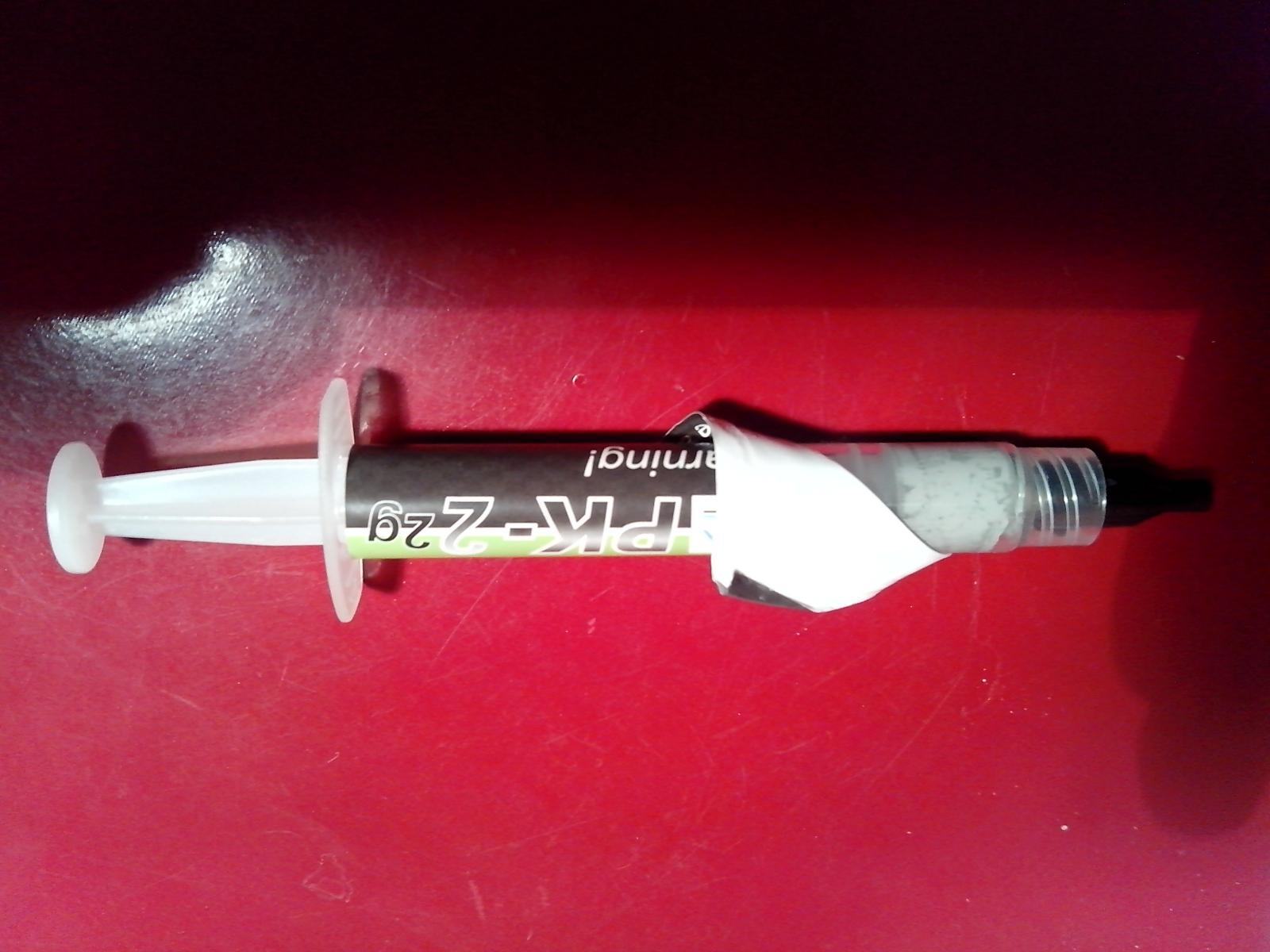

So viel wurde auf meiner CPU von der 2g Tube raufgepackt. Wie ich finde, viel zu viel. Was sagt ihr dazu?
Morgen wird es neu gemacht.
Wird der kleine Rest ausreichen für ein ideales Ergebnis?
lolwas? Die Tube ist jetzt 3/4 leer? :rofl:
Wärmeleitpaste ist nicht dazu da, damit die Cpu darin ein Vollbad nimmt :shake:
Du solltest nur eine ganz dünne Schicht davon auftragen, siehe meine Bilder hier.

Ja ich will mich jetzt nicht noch mehr aufregen, denn nicht ich habe die WLP aufgetragen, sondern ein Fachmann... Das ist es ja, was mich so aufregt.
Also der Rest der Tube wird 100% ausreichen, korrekt?
Sicher dass diese Tube einst ganz voll war? Meist sind die nur zur hälfte gefüllt...
Bei meiner MX-4 habe ich mich zumindest einst gewundert wie wenig da in der grossen Spritze drin war.
@Jas:
Ja, eine 2 g Tube reicht meist für rund 4-5 Anwendungen, also vermute ich dass, wenn du gründlich verstreichst, das übrige noch für 1-2 mal reichen müsste.
Des weiteren,w as für ein Fachmann war das? o:
Wie auch immer, wenn die Temperaturen OK sind (wie denn genau?) dann würde ich eigentlich nichts mehr ändern. Dank des Anpressdrucks des Kühlers ist es ja jetzt nicht so dass da ein ganzer Milimeter an WLP drin stecken kann...
Um diesen angeblichen "Fachmann" würde ich jetzt besser einen großen Bogen machen, denn der hat offenbar keine Ahnung, was er da tut :shot:
Der Rest dürfte sogar noch für mehrere Anwendungen reichen.
@ Jas
Sicher, dass der "Fachmann" alles auf deine CPU gepackt hat? Vielleicht hat er die Paste ja noch anderweitig verwendet. Bei der Menge wäre die Paste mindestens bis zum Rand des PCB gequollen, wenn nicht darüber hinaus. Es sei denn, sie ist extrem dickflüssig. In dem Fall müsstest du aber ganz schlechte Temps haben. Selbst der Rest könnte noch zuviel sein. Zwei Drittel bis drei Viertel davon müssten reichen.
