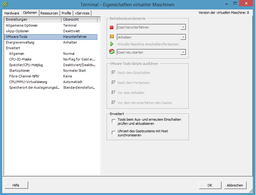

ich habe ein (nerviges) Problem mit einem virtualisierten Windows Server 2008 R2. Der Server ist als Terminalserver konfiguriert und steht in der DMZ.
Der Host ist ein ESXi 5.5.0 Update 1.
Die VM ist also quasi alleinstehend in der DMZ. Nun scheint sich die VM die Zeit immer vom Host zu ziehen, obwohl ich über folgendes Kommando (vorerst erfolgreich) dem Server die Zeitquelle setze:
Code:
w32tm /config /manualpeerlist:pool.ntp.org /syncfromflags:manual /reliable:yes /update
Das funktioniert auch...aber nach einiger Zeit stellt er es wieder auf die falsche Host-Zeit um.
Habt ihr eine Idee wie ich das dauerhaft gelöst bekomme?

Hi
Im vSphere Client unter Einstellungen zur VM > Optionen > VMware Tools kannst Du da den Haken "Uhrzeit des Gastsystems mit Host synchronisieren" entfernen

@AliManali
-Der Haken war nie drin.
Ich würde nun einfach mal vorschlagen auf dem ESX Server den NTP-Server einzutragen. Damit hätte sich das Problem doch erledigt?!

@Ice T
-Das habe ich nun gemacht und es scheint zu funktionieren. KLICK
@AliManali
-Nein, der Host ist in dem Fall das Problem. Aber es scheint nun zu funktionieren.
Danke euch für die Ratschläge.
