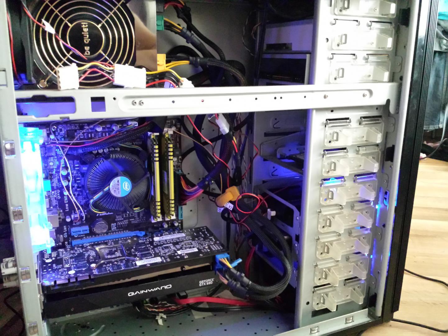

Hallo Gemeinde,
da dies mein erster Post ist bitte ich darum das mir verziehen sei wenn ich gewisse Regeln (ja ich habe mir vorher die FAQ durchgelesen und vielleicht nicht alles im Kopf behalten) verletzt haben sollte..
Nun zu den Fakten, ich besitze einen TT Armor Big Tower mit reichlich Platz und habe mich dazu entschieden eine Wakü komplett intern zu verbauen. Dabei habe ich mir auch schon Gedanken gemacht wo was hin soll, lase mich jedoch auch gern eines besseren belehren.
Komponenten sind aktuell folgende verbaut:
Intel Core I5-3570K
ASUS P8Z77-V LX
Geil Corsa 8 GB
Gainward GeForce GTX680 4 GB Phantom
SSD SanDisk 128 GB
WDC 250 GB
Be Quit Dark Power Pro 750 Watt
Kühlen möchte ich folgende Komponenten: CPU / GPU alternativ Northbridge.
Nach dem was ich bisher gelesen hab wäre ein 240er Radi ausreichend. Kühler für die GPU hab ich bisher wenig Alternativen gefunden da es sich nicht um ein Referenz Design handelt. Pumpentechnisch möchte ich gern eine Innovatek HPPS Plus verbauen welche auf dem Boden mit Sandwich entkoppelt werden soll. Beim Radi hab ich an euch eine Frage ich möchte ihn gern in der Front senkrecht verbauen jedoch haben die Radi´s die ich bisher gesehen hab an den linken und rechten Seite keine Schraubungen so das sich mir die Frage stellt benötigt man dafür einen extra Rahmen oder kann man den Radi eventuell anbohren..
Ich hab euch mal ein Bild meines offenen Tower´s angehängt vllt hab ihr auch bessere Vorschläge was man wohin verbaut und mit welchen Komponenten man das System optimal kühlt. Freue mich auf eure Vorschläge.

Moin moin,
Willkommen im WaKü Forum!
Radiatoren seitlich anbohren ist wohl eher eine schlechte Idee,
Im Normalfall werden sie eben mit Hilfe der für Lüfter vorgesehenen Löcher befestigt.
Solltest du also in deinem Gehäuse eh handwerklich aktiv werden müssen so würde ich dir eher zu einem externen Mora raten.
Das geht einfach, ist leise und effektiv.
Alternativ da du ja gern intern verbauen möchtest würde ich darüber nachdenken ein Loch für einen 360er Radi in das obere Blecht zu schneiden und mir einen Rahmen anzuschaffen.
Dein Plan mit dem 240er Radi ist etwas gewagt, reichen wird es wohl, aber auch nur solange cpu und gpu nicht groß OCed werden, es nicht zu heiß wird, die Luefter mit höherer drehzahl drehen etc.
Daher mein Rat -> Mora extern oder neues Gehaeuse mit besserem WaKü Support. Beides ist für einen Einsteiger sicher auch einfacher zu bewerkstelligen.

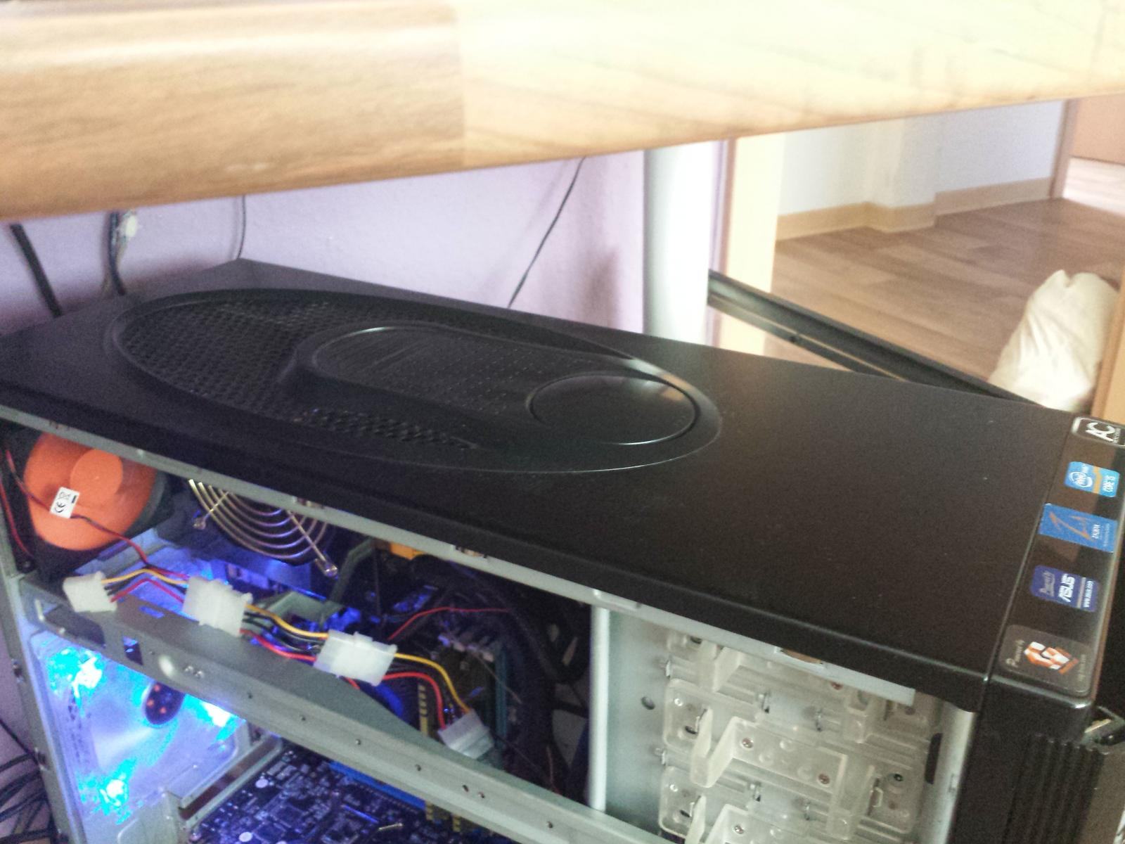

vielen Dank für die Info. Im oberen Bereich einen Radi zu verbauen wollte ich ursprünglich ausschliessen aufgrund der Beschaffenheit des oberen Blechs (siehe Foto). Die Anschlüsse auf der oberen Seite sind nicht zwingend relevant für mich so das deine Idee mit der Oberseite doch an Interesse gewinnt und bei einem 360er radi mit passenden Rahmen + Abstandshalter müsste es auch passen.

Kenne dein Gehäuse leider nicht, sicher erschwert die Beschaffenheit der Oberseite den Umbau, aber wo ein Bastelwille ist ist auch ein Weg.

Aber zum Thema. Würde für deine Config mindestens 3x120 einbauen. Besser 3x 140 oder 4x120. Dabei ist eigentlich nur die Fläche entscheidend. Du kannst also auch 2 240er Radiatoren verbauen.
Bekommst du einen 240er unten in die Front (Luft von vorne) und einen 240er oder gar 360er in den Boden (Ausschnitte rein und Luft von unten). Bis zur GraKa sollte da ja noch etwas Luft sein. Unter den Deckel (also auf der Innenseite) passt der Radi nicht, oder?
Musst du halt selber mal messen und Überlegen. Externe Radis sind immer so eine Sache. Teuer, groß, Schläuche, super Temperaturen und Leise, sind dazu wohl die Stichworte.
Ich hab bei mir nen 1080er (also 3x3 120mm Lüfter) an das Rechte Seitenteil geschraubt. Sieht imho ganz gut aus und die Temperaturen sind göttlich.
Verschlauchen tust du wie es am besten passt. Man sollte die Pumpe nur im Kreislauf direkt hinter dem Ausgleichsbehälter und mechanisch etwas tiefer bauen. Das erleichtert das Befüllen ungemein.
Luftzug sollte im Gehäuse herrschen. Wenn du die Radis wie beschrieben einbaust sollte das aber passen.
360er oder 280er in die Front und wenns geht noch nen 240/280er in den Boden.
Netzteil ärgert dich bei der Variante.
