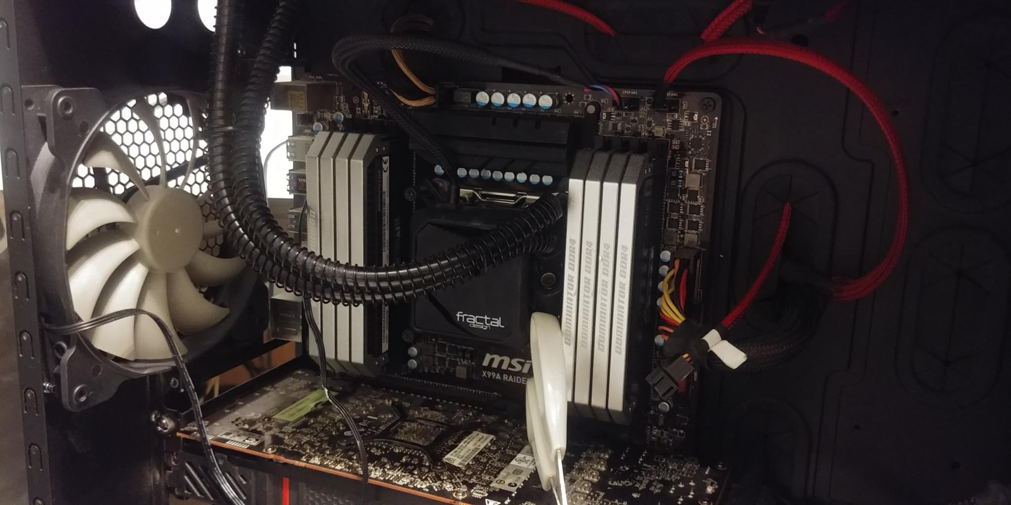

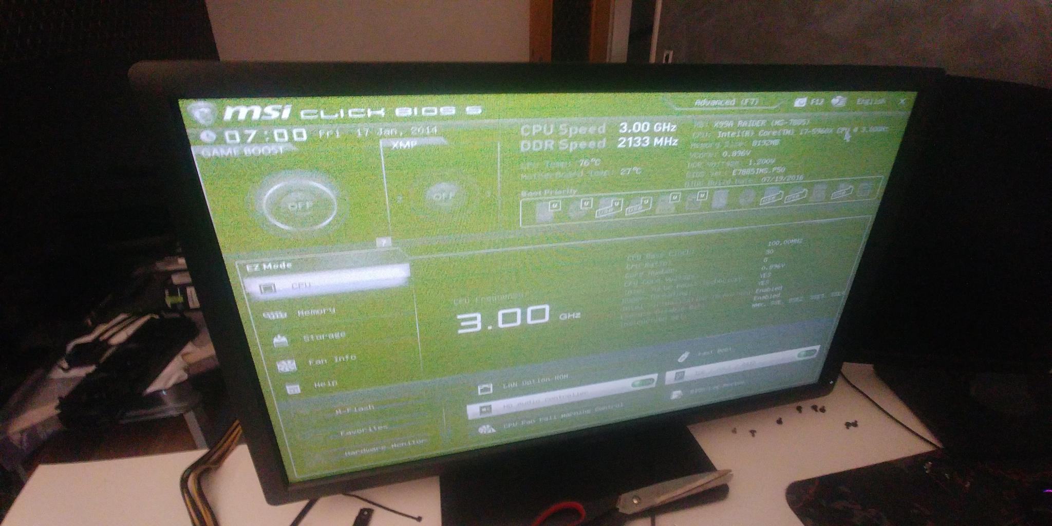

Hallo, ich mache es kurz. Mir ist bei meiner AiO der Schlauch abgefallen, dann hat es mir die GPU gegrillt. Habe zwei neue GPUs eingebaut (770 danach 970) und beide machen ein grünes Bild wie auf den Bildern zu erkennen. Die alte GPU (R9 290) ist mit dem Setup nicht mehr gestartet und roch verbrannt. Das Netzteil ist ok, habe es in meinem Server probiert, da ist das Bild wie es sein soll. Vom Ram habe ich 4 verschiedene Sticks probiert, überall das selbe Problem. Das Einzige was aufgefallen ist, in der linken rambank habe ich ein grünes Bild bei dem man noch die Schrift erkennen kann. Mit dem selben Stick auf der rechten seite ist es ganz grün digital und man erkennt nichts mehr von der Schrift.
Die Pumpe hats überlebt. Die Frage ist nun was ist das Problem. CPU oder Mainboard, oder vielleicht beides? Hier noch ein paar Bilder wie es vorher aussah : Fractal S36 Schlauch abgerissen / Pumpe kaputt und Grafikkarte (+ mehr?) gekillt. Ausserdem ist mir aufgefallen dass da auf dem Bild Vcore 0.8XX steht, das ist doch auch nicht normal.
Gibt es jemanden der schon mal ein ähnliches Problem hatte? (Specs links unterm Profil)

Also ich habe den Fehler gefunden, ich dachte mir ich teile meine Entdeckung mit euch weil ich das sehr interessant finde.
Anscheinend hat die Platine von der Grafikkarte den Kurzschluss über das DVI Kabel weitergegeben und mir den Port am Monitor gegrillt. Musste staunend feststellen dass ich über den DVI Port immer noch ein grünes Bild kriege.
Lediglich über HDMI ist das Bild normal. Hätte nie gedacht dass die Spannung vom DVI Kabel reicht den Wandler zu grillen. Ist auch sicher nicht das Kabel, habe drei verschiedene dual Links probiert.
