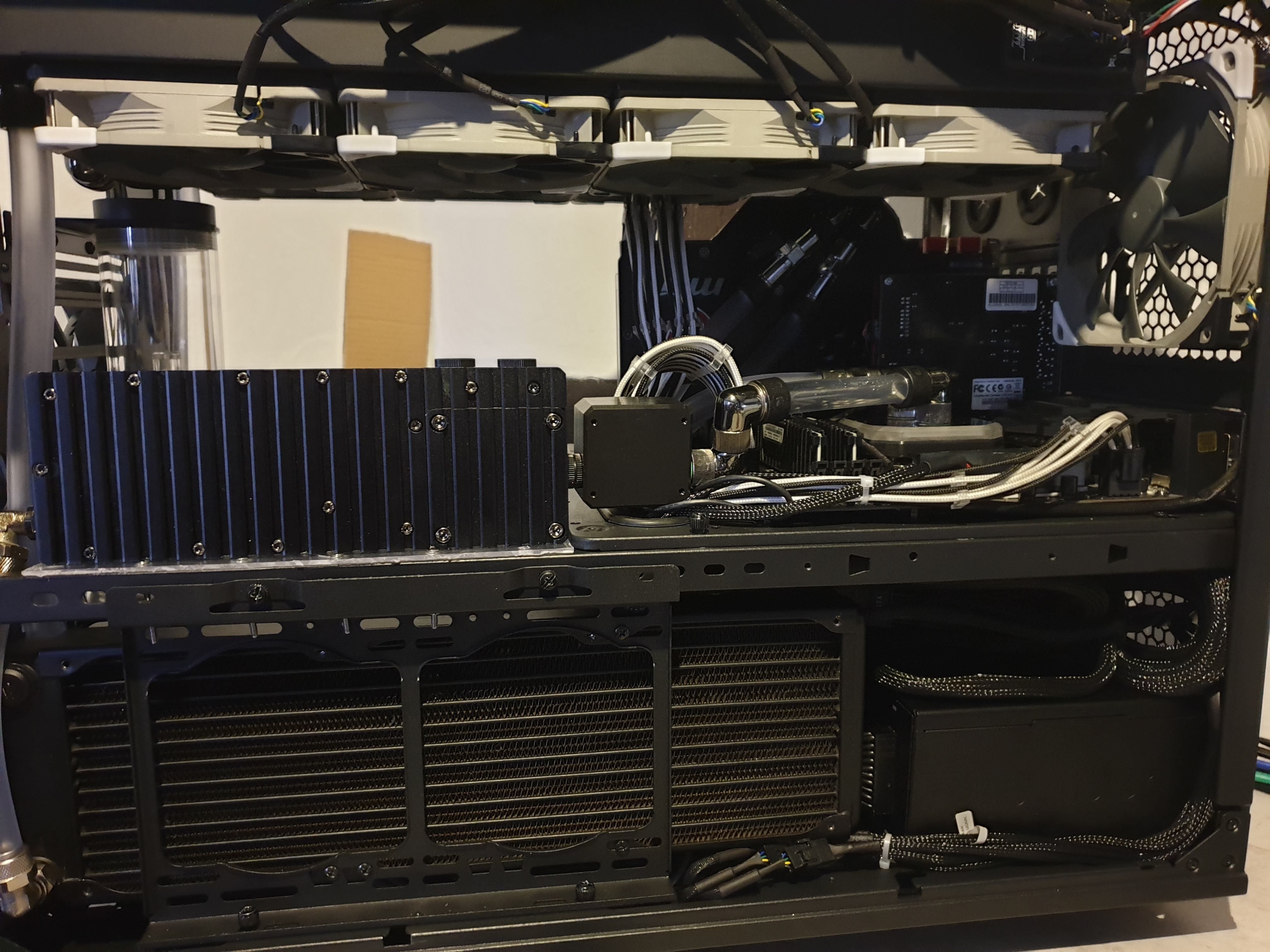

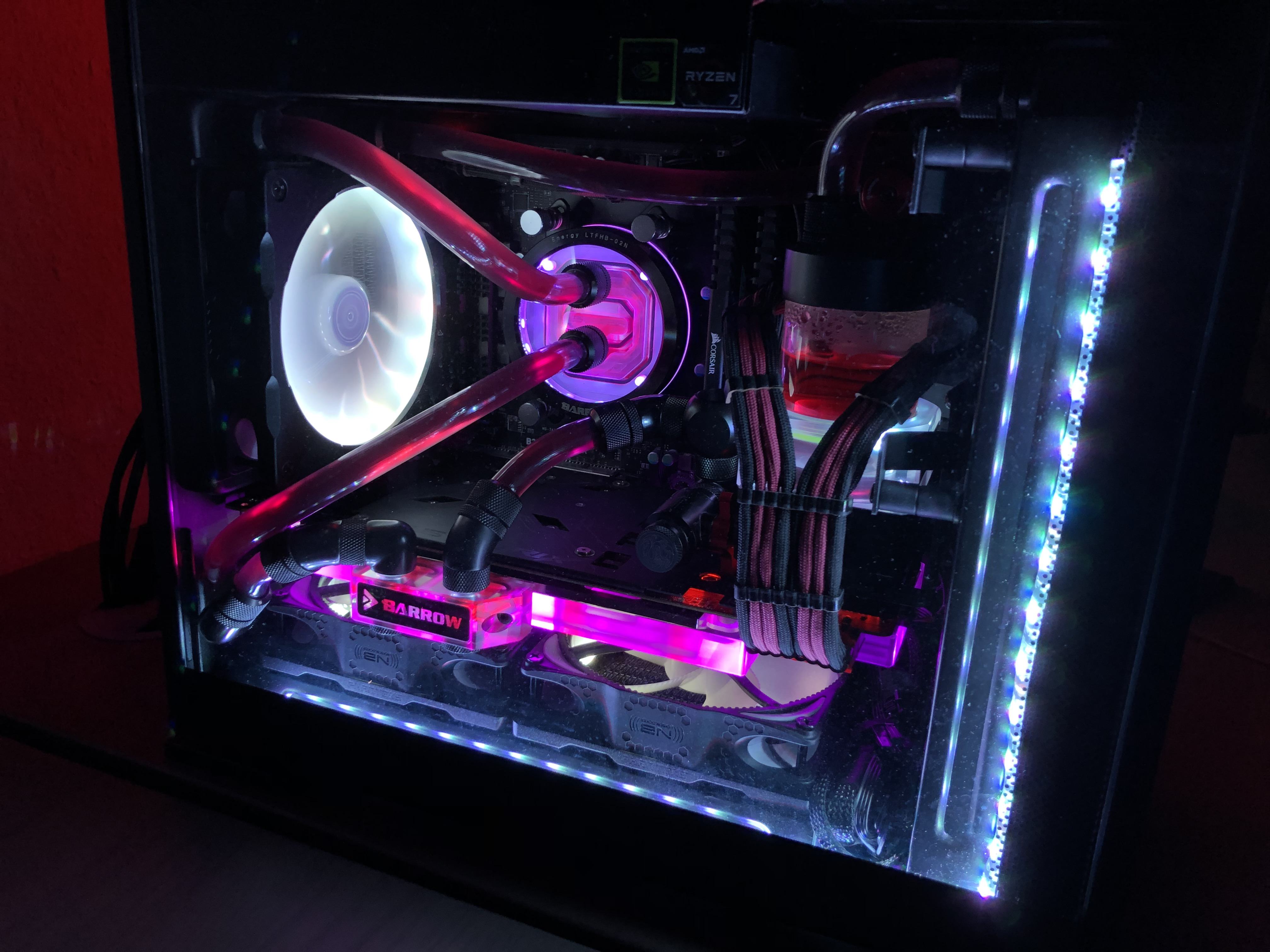

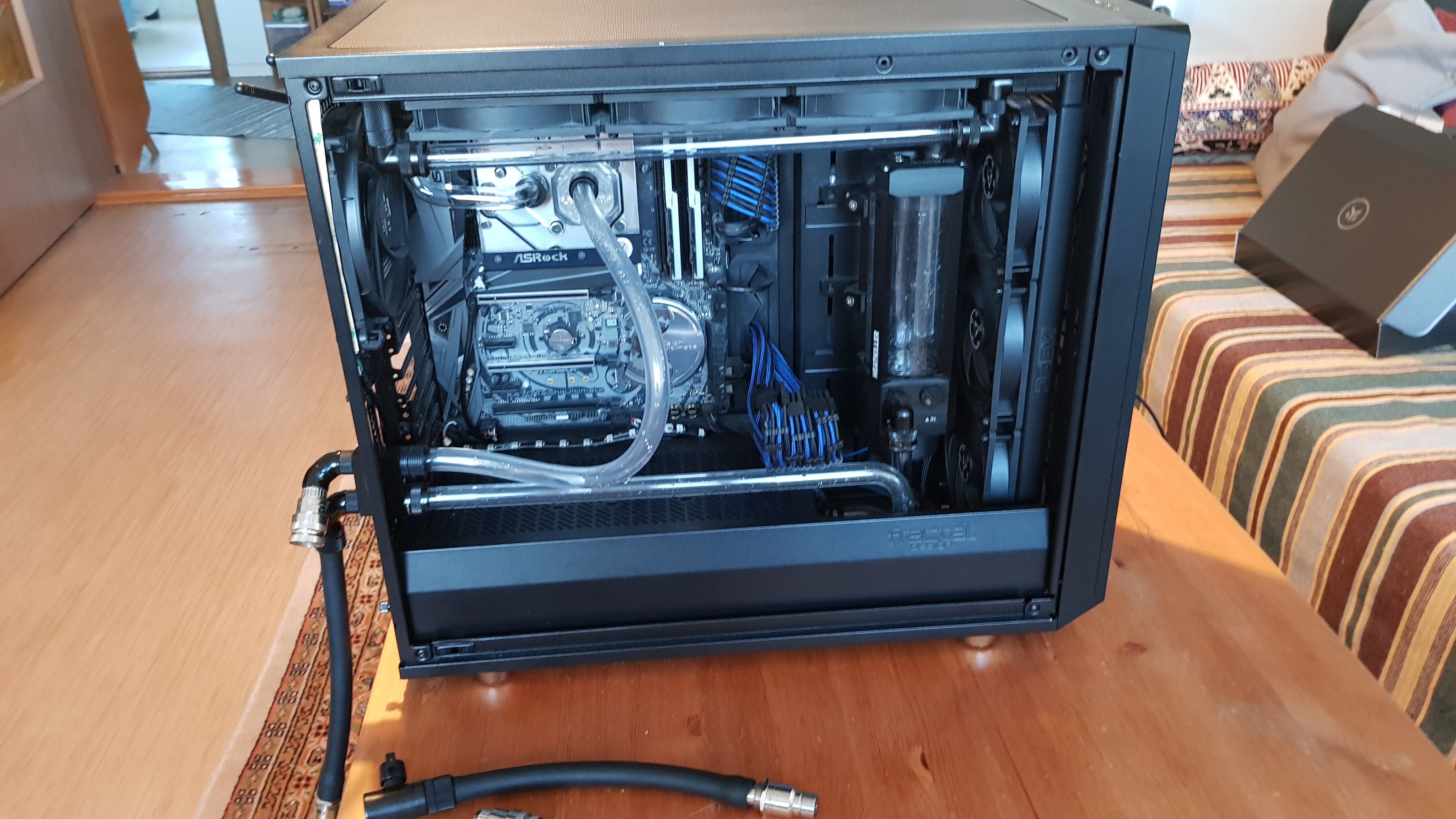

Schon etwas älter aber hier meine alten Wakü Builds.
InWin301 microATX, vollgestopft bis nichts mehr ging (1x120 2x240)
InWN301

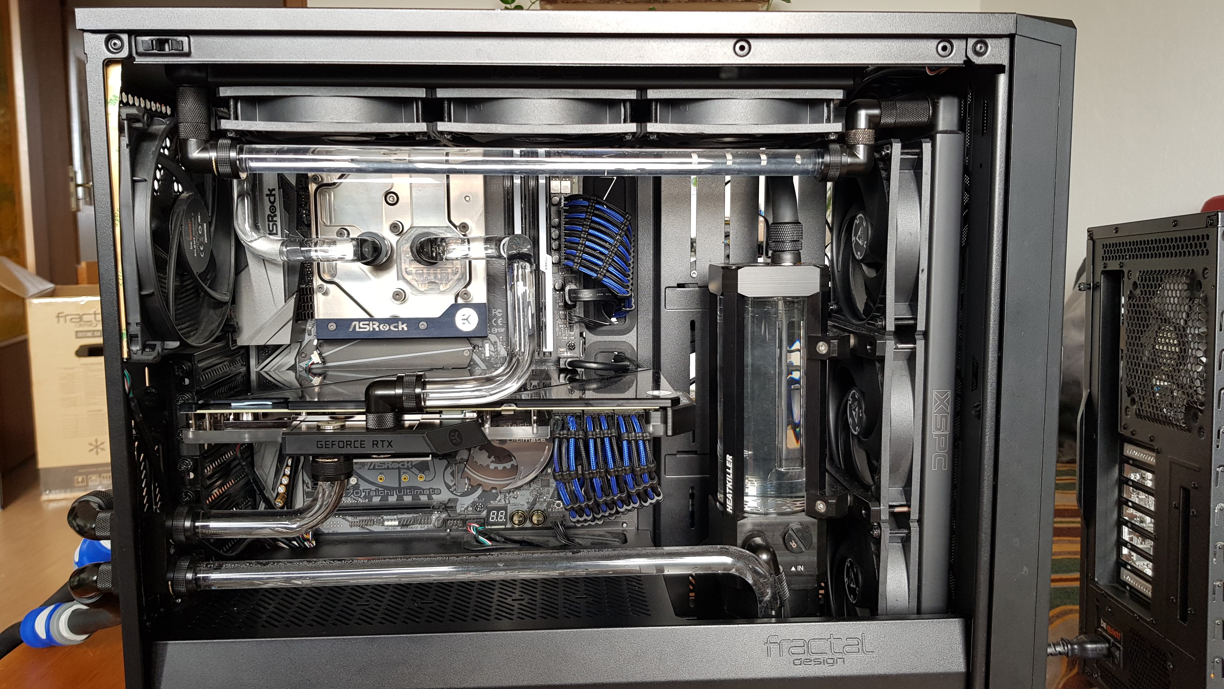

und dann der Klassiker Meshify c compact (1x120, 2x240)
Meshify c compact
Das nächste wird wohl entweder ein Lian Li o11 mini, oder das neue Jonsplus i 100 pro sein. Ich weigere mich noch etwas gegen das LianLi, da es so viele verwenden, aber es ist relativ gelungen. Ich verwende übrigens nur Barrow und Bykski dass ich immer bei Aliexpress bestellt habe. Okay Radiator und Schlauch kommen von Caseking ; )

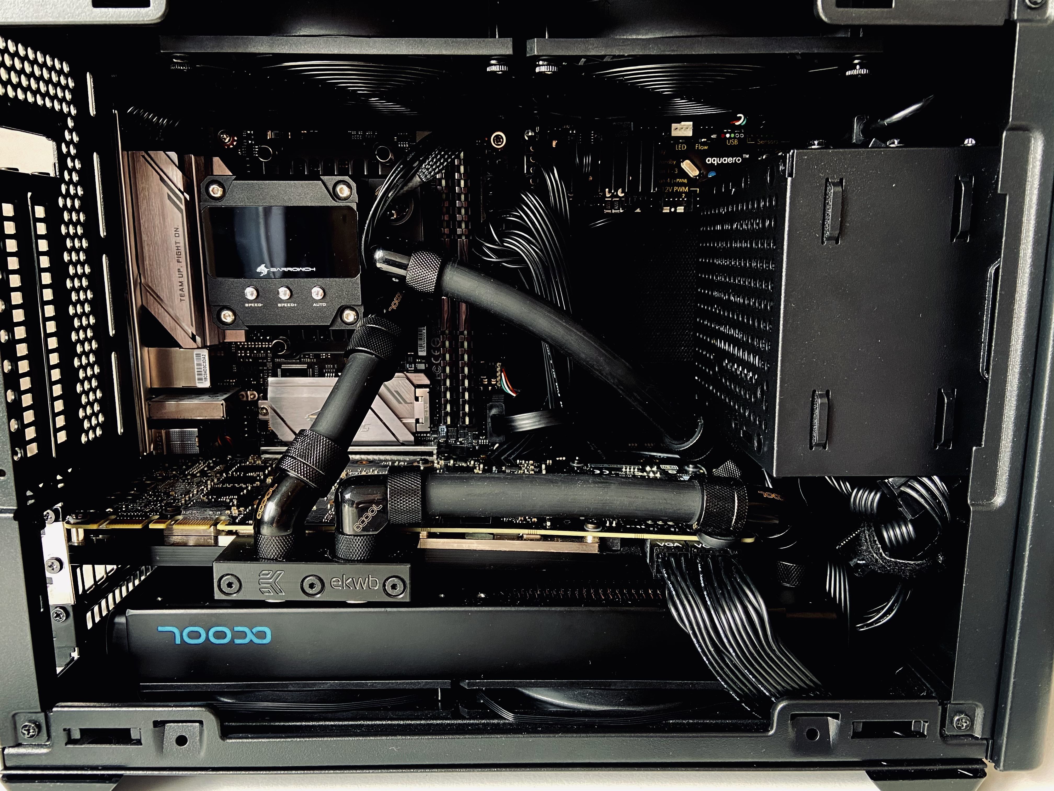

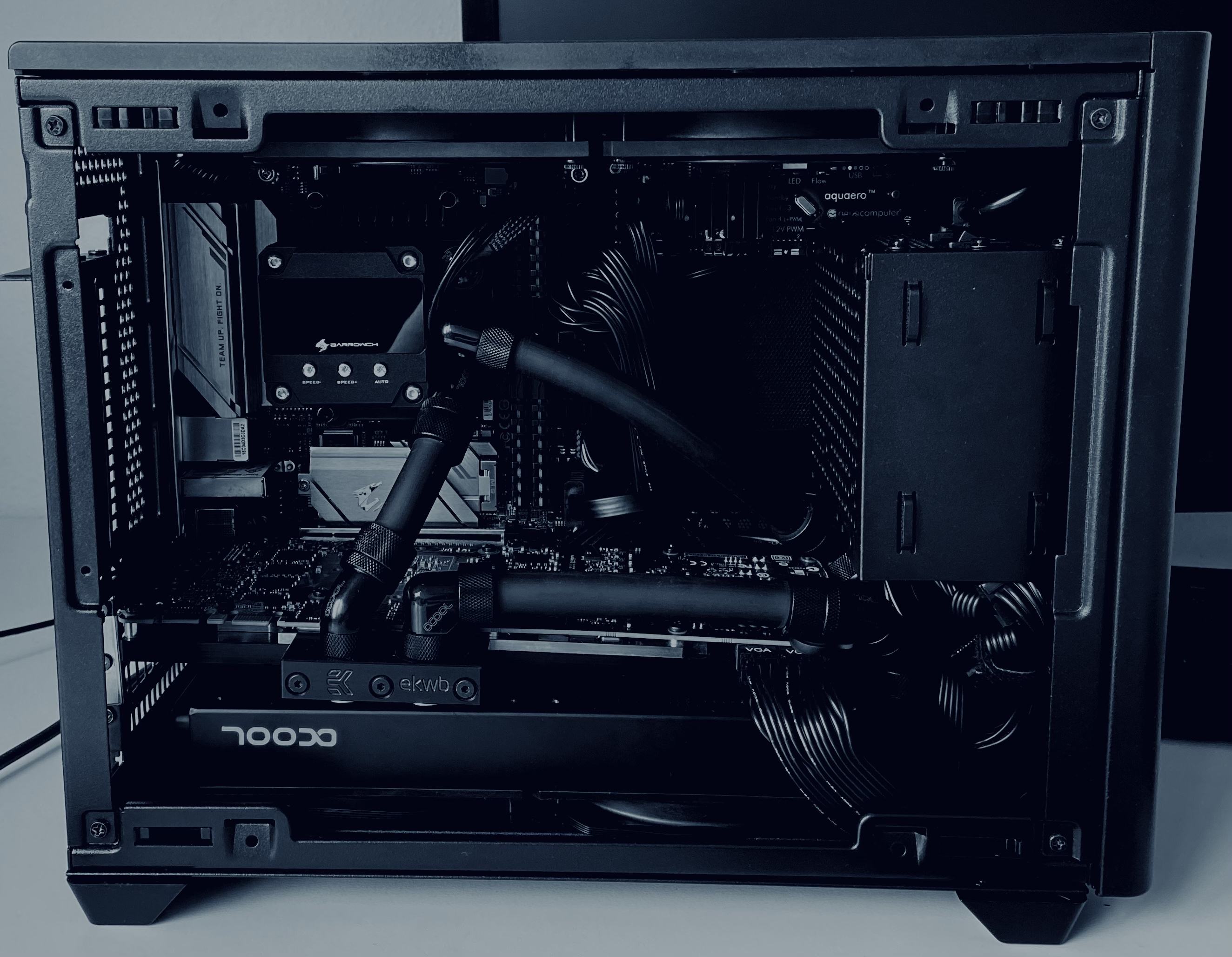

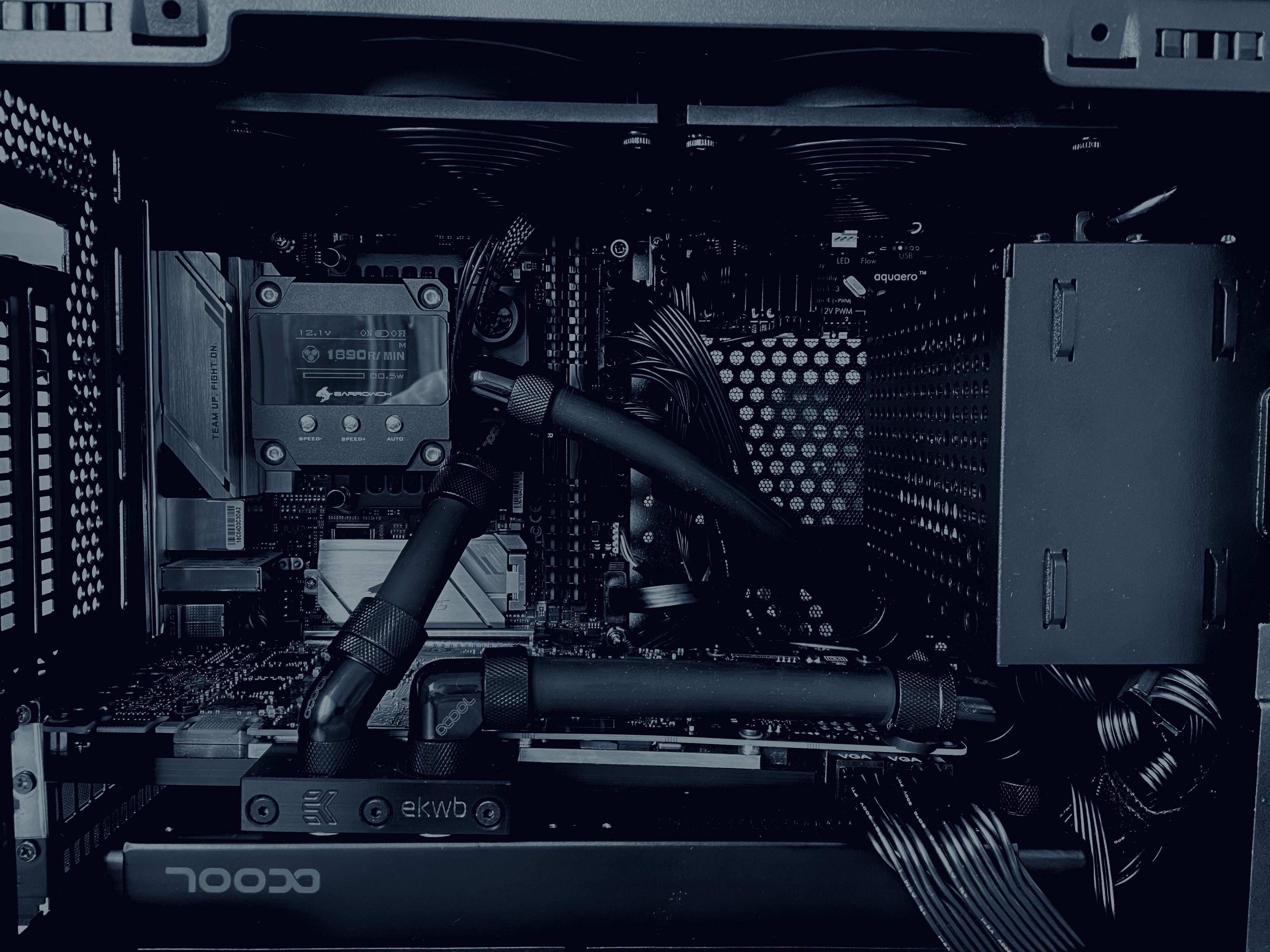

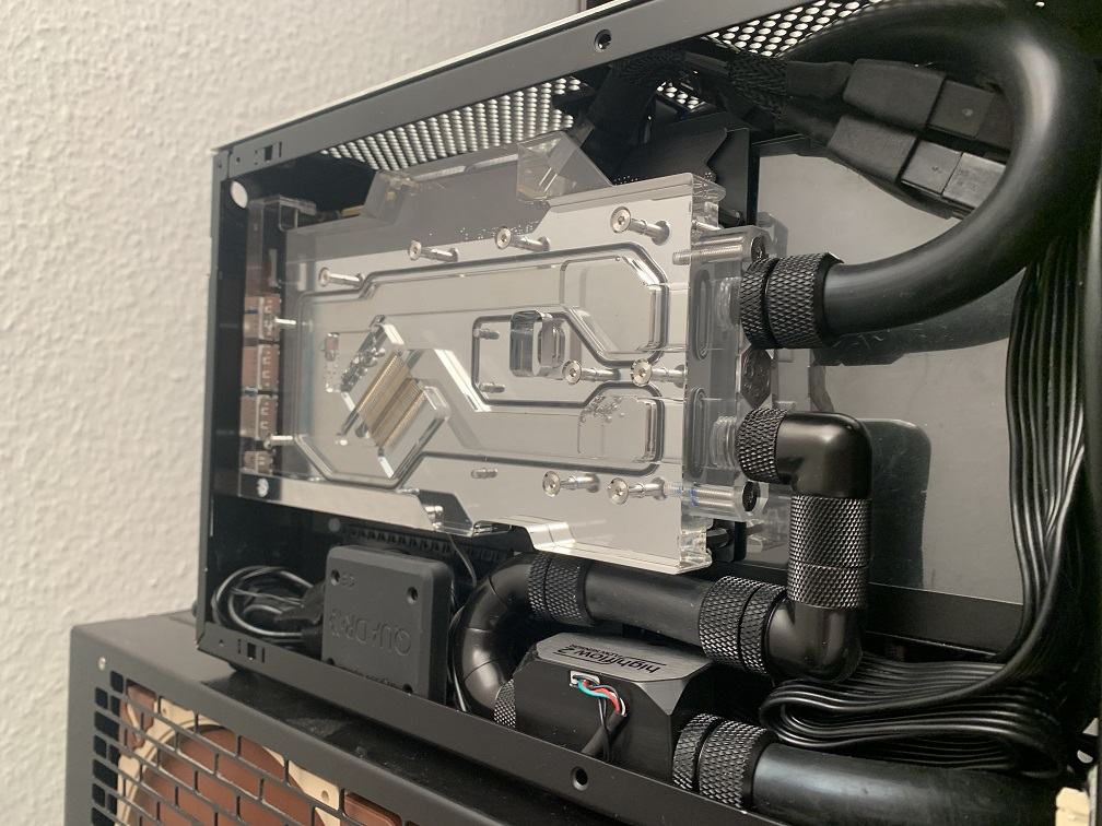

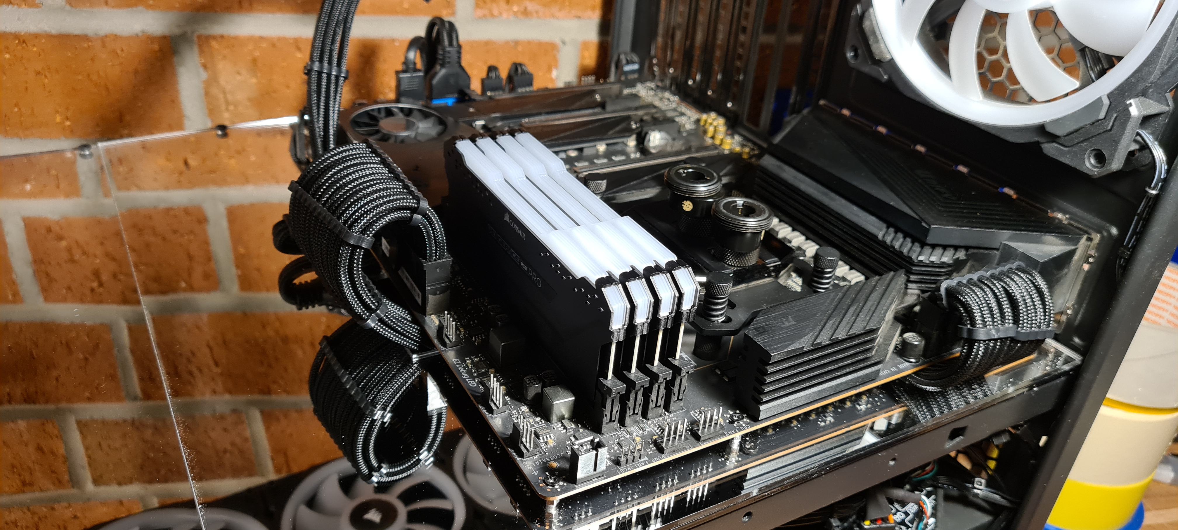

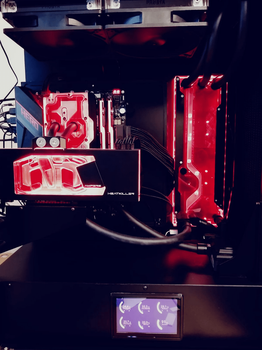

Grafikkarte verbaut, Loop angepasst und das Kabel Management verbessert..:-)

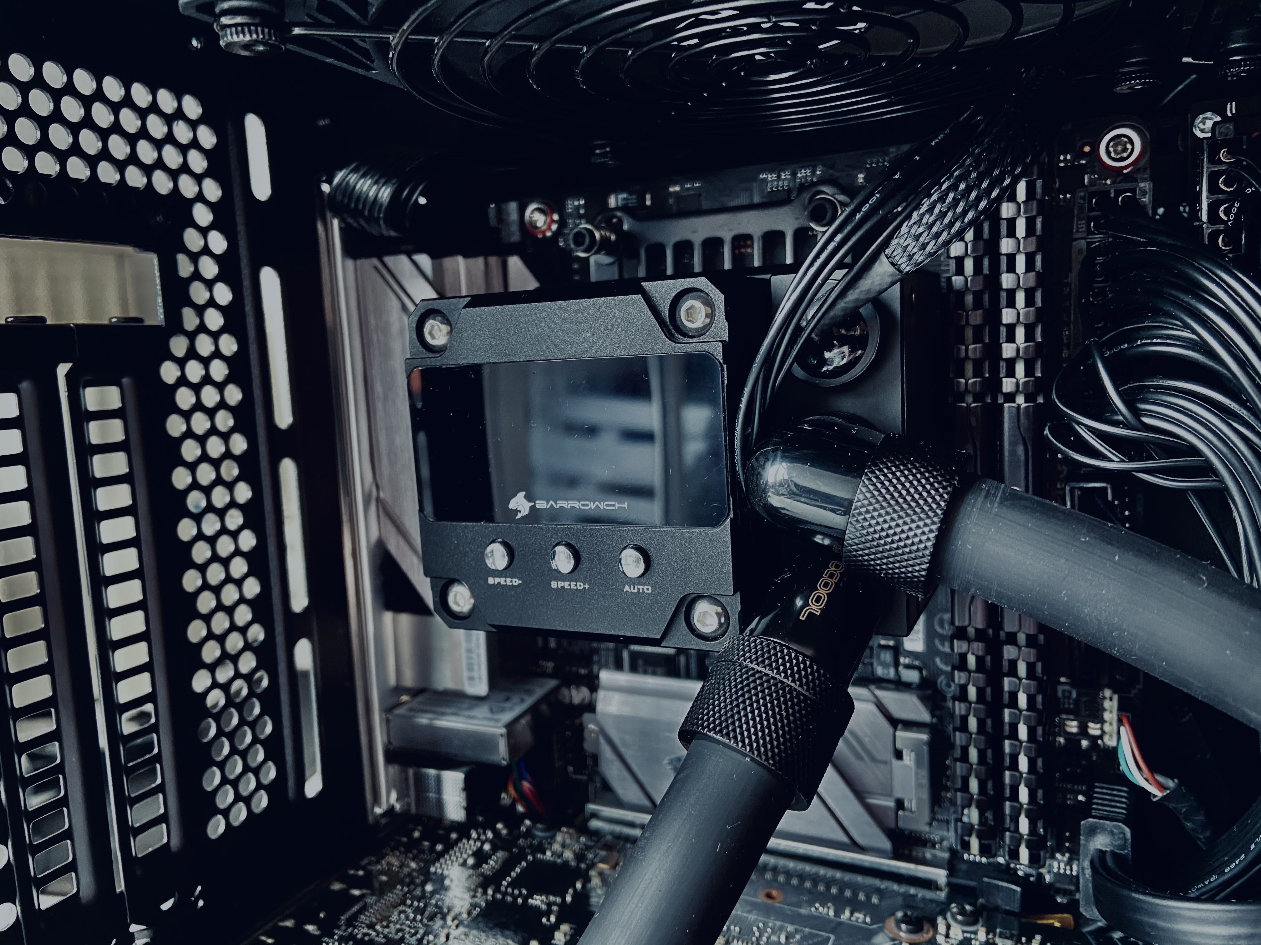

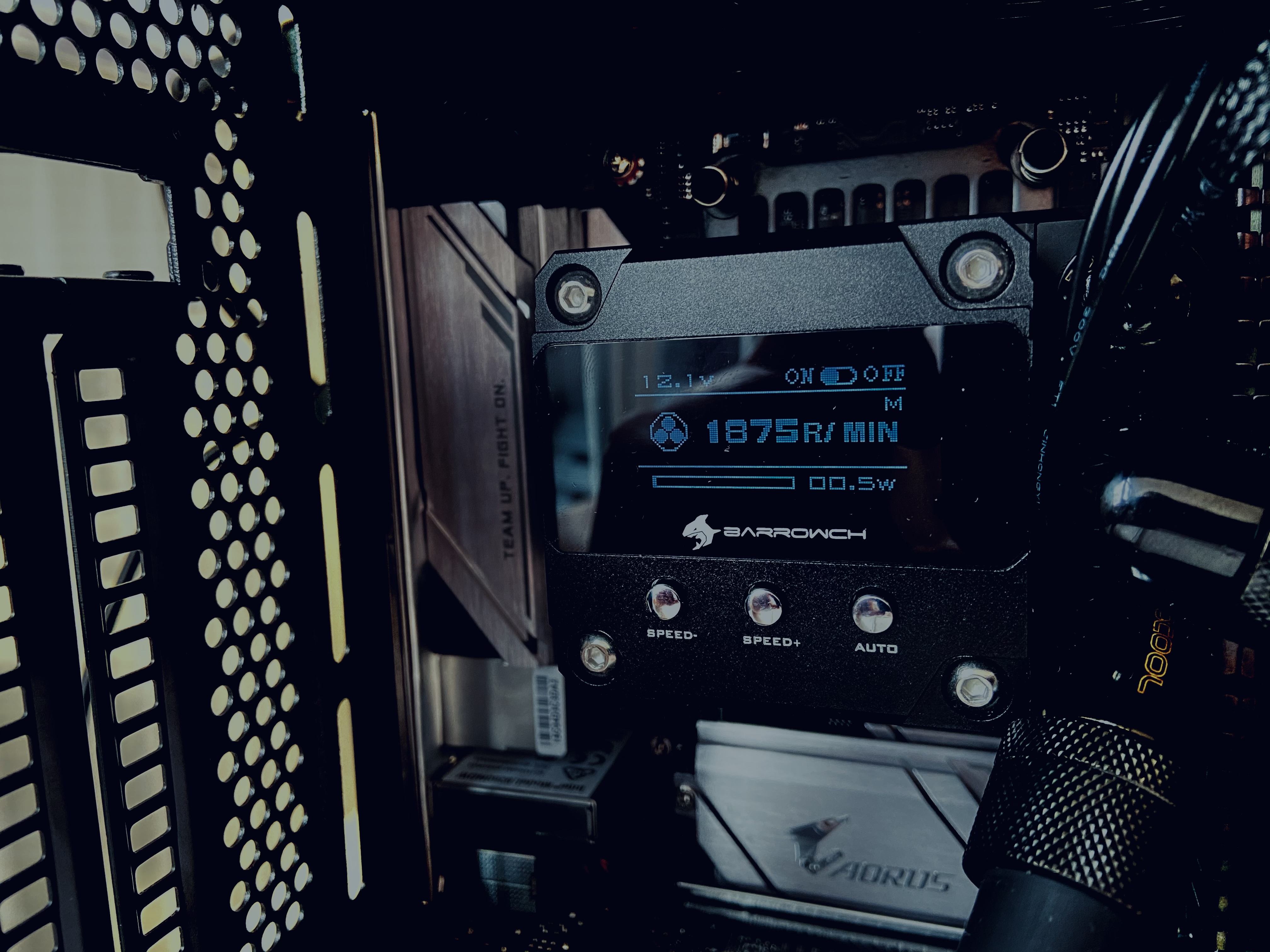

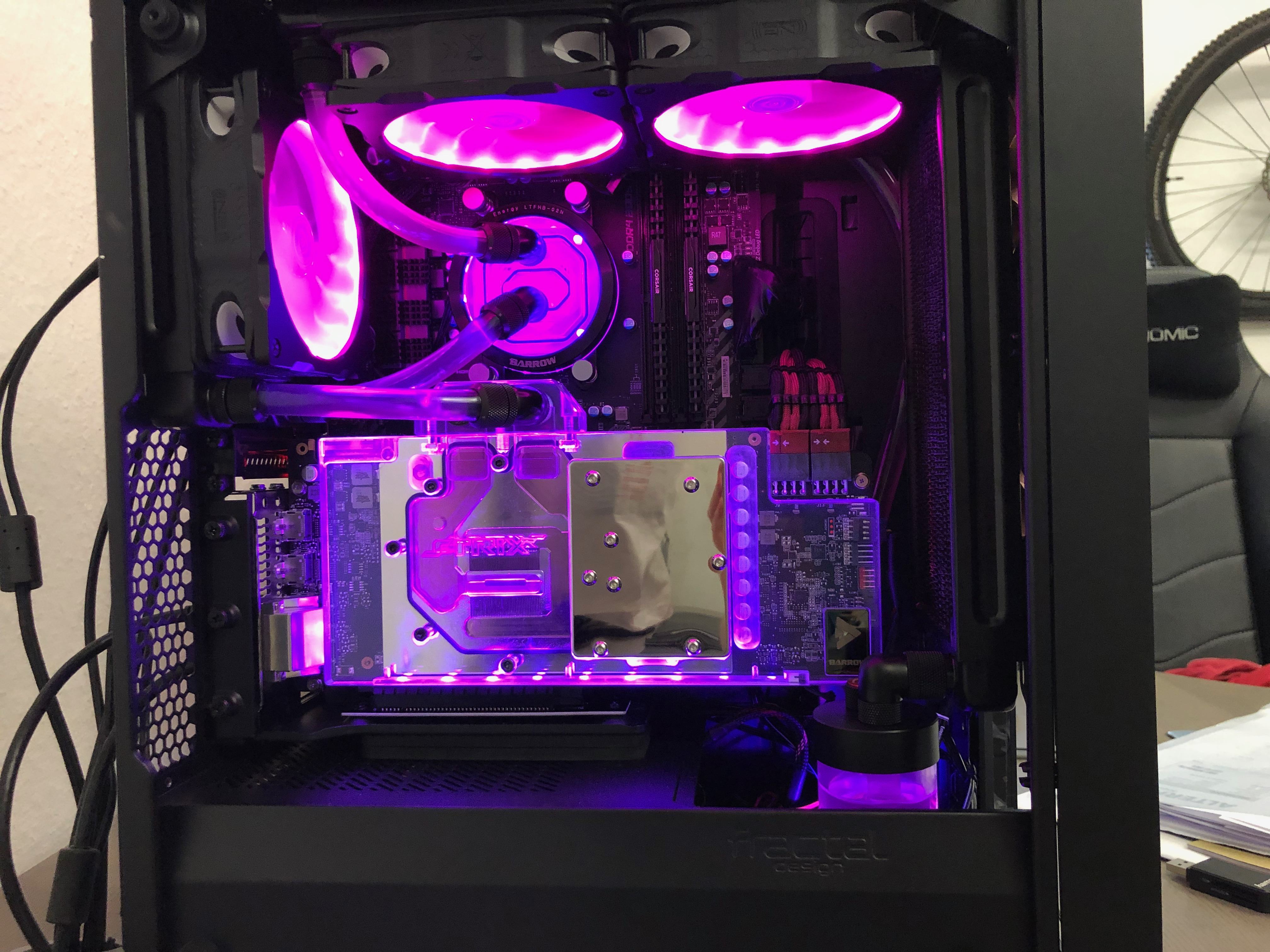

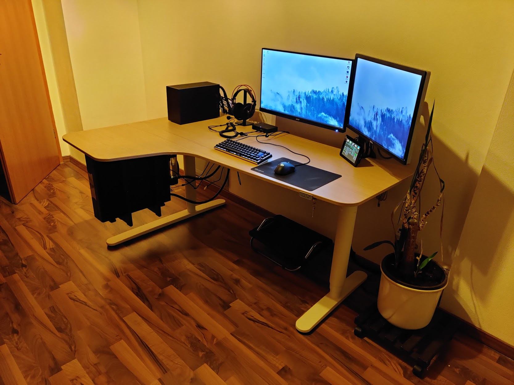

@dacamel Wenn das System erst einmal richtig entlüftet ist - was gefühlt eine Ewigkeit dauert, obwohl ich Radiator und GPU schon soweit wie möglich vorher befüllt habe ist die Pumpe angenehm ruhig. PC steht auf dem Schreibtisch neben mir und die Pumpe höre ich bei 1900rpm eigentlich gar nicht. Durchflusssensor kommt die Tage hier an, ich vermute, aber mal, dass das bei dem kleinen Build kein Problem sein sollte.
Ja das habe ich mir auch schon mehrmals angeschaut - kommt sicherlich bald! :bigok:
Habe das erste mal in meinem Leben mit hohen Wassertemperaturen (über 50° bei Gaming Last zu kämpfen). Das gefällt mir natürlich überhaupt nicht.:fresse2:
Edit
Der dritte Anschluss ist bis zur Oberkante gefüllt. Da läuft einem aktuell sozusagen Wasser entgegen und soll ja Quasi als Res dienen. Da die Pumpe wirklich hörbar lauter wird sobald etwas Luft in das System kommt würde ich mal darauf hoffen, dass ich das dann höre...
Ich überlege aber auch noch einmal die Pumpe (aus keinem nennbaren Grund) zu wechseln und auf dieses Hydro XD3 zu gehen. Dann muss ich aber auch das Netzteil wieder drehen, einen neuen Platz für das Aquaero suchen...
Mal schauen wie lang der Build so bleibt.:coolblue:

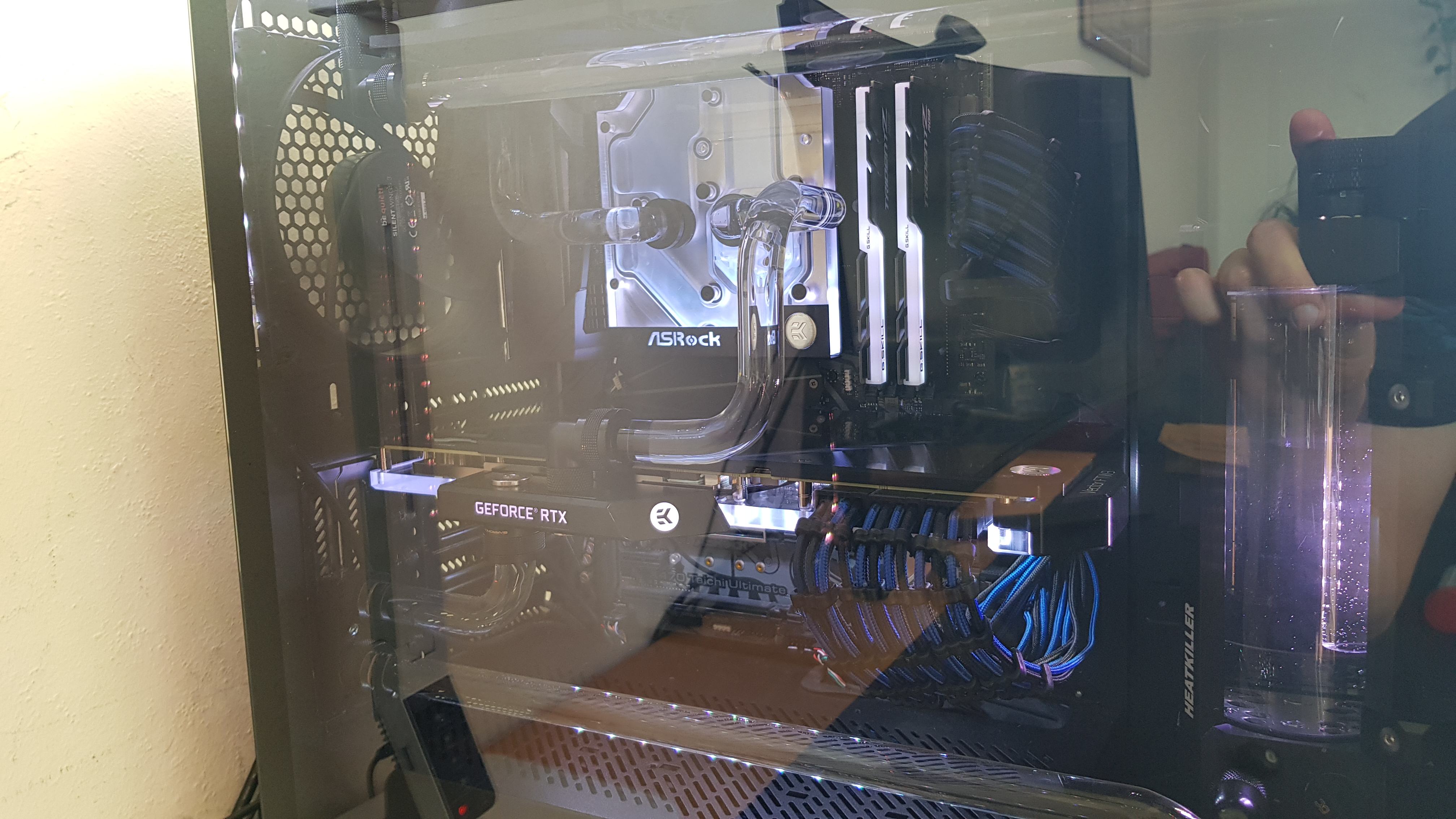

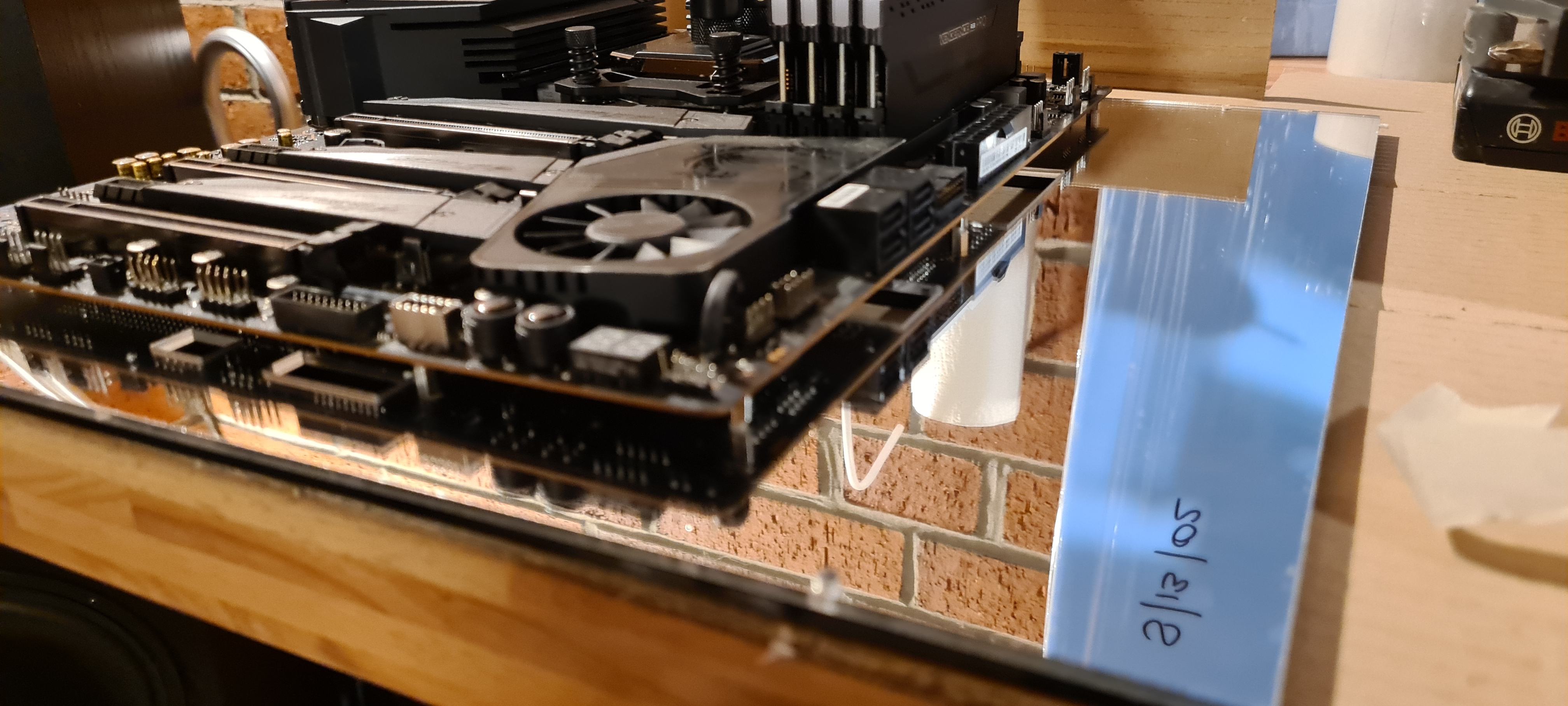

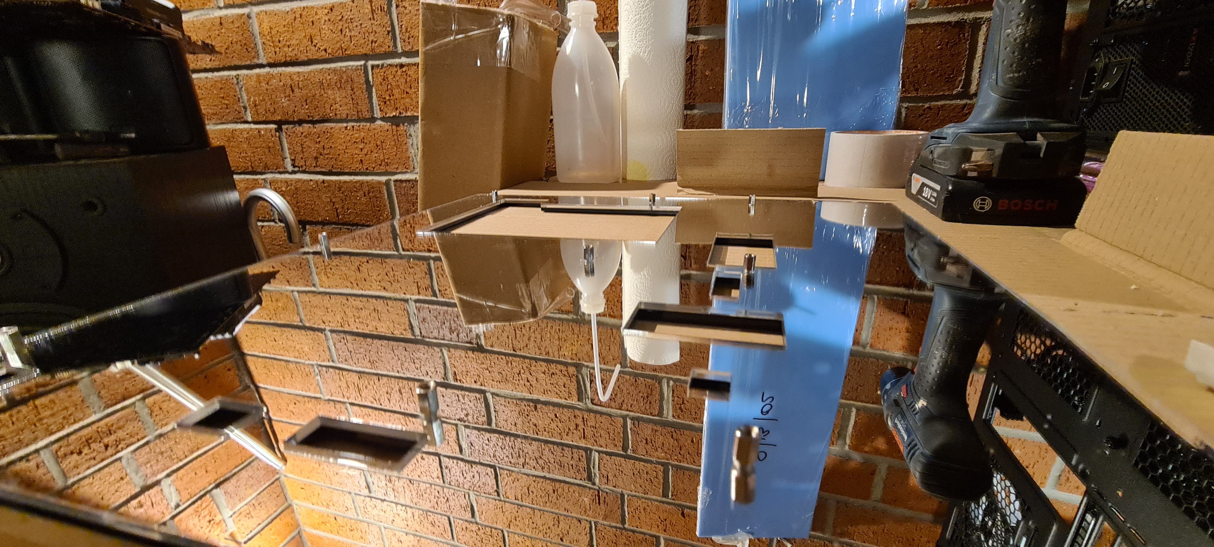

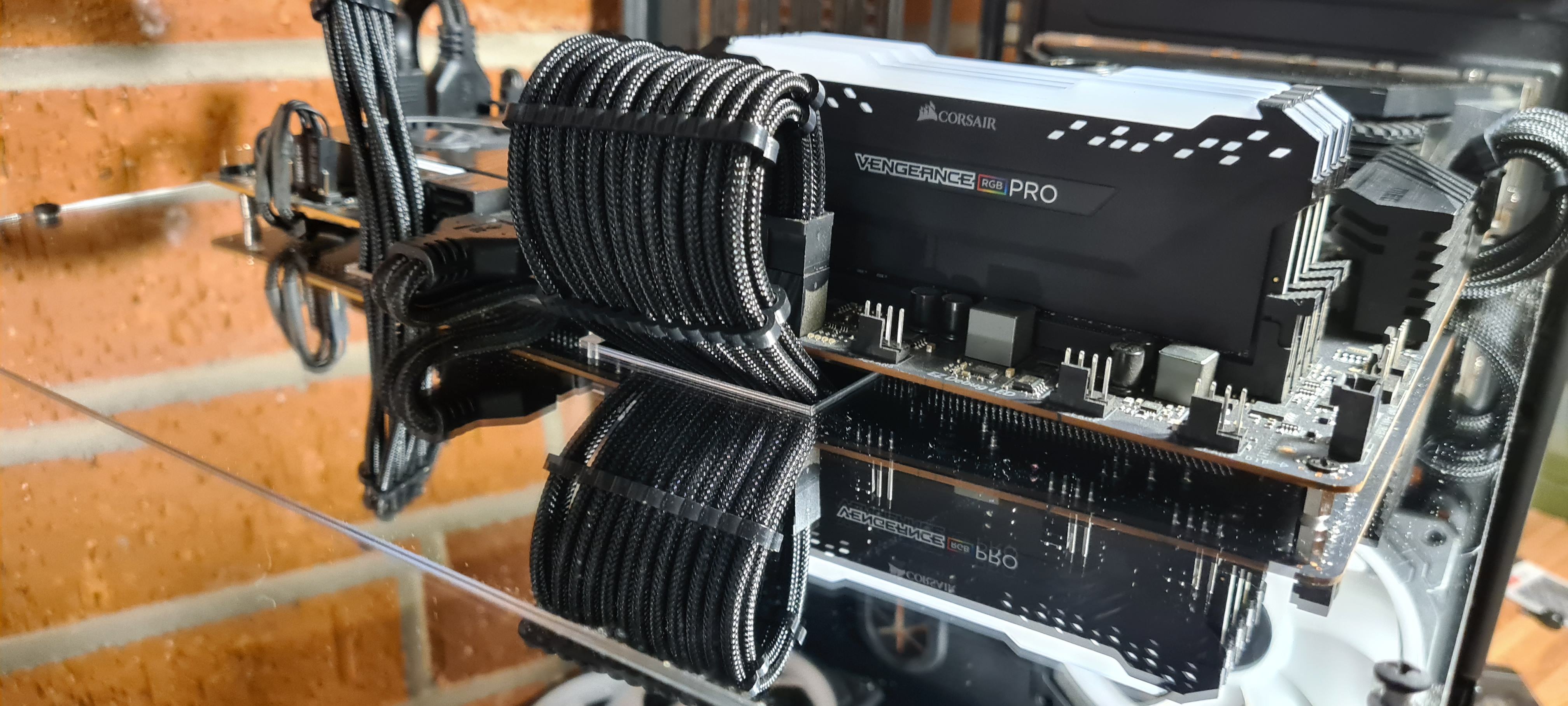

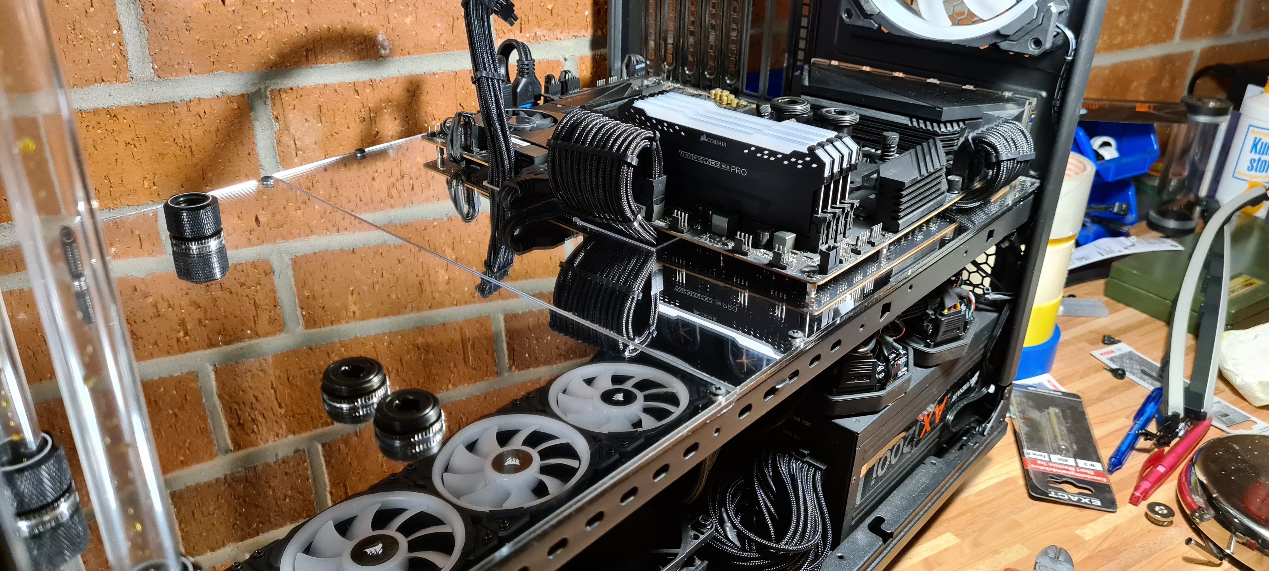

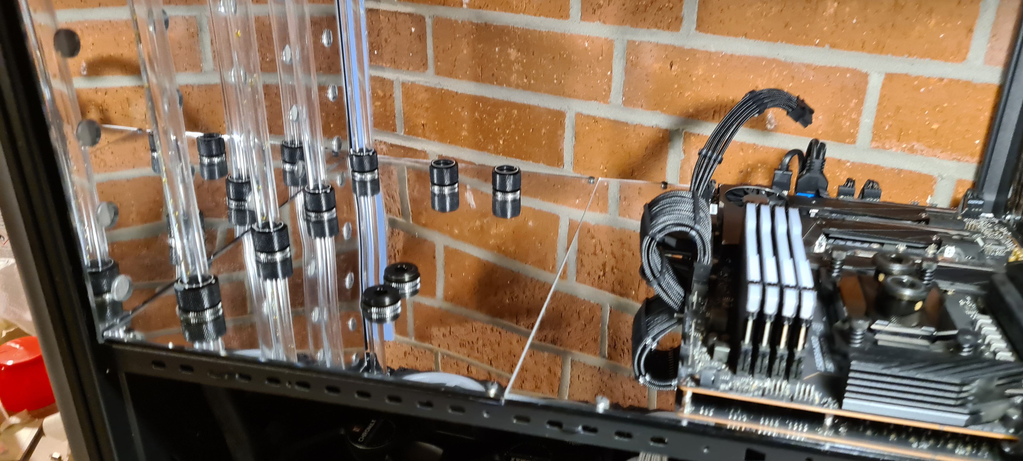

Da es ja ein Bastelthread ist kommen mal wieder ein paar Bastelfotos von mir.
Das letzte mal als ich das Mainboardtray aus einem Spiegel bauen wollte, ist leider beim verkleben der Spiegel angelaufen, was nicht so schick war....
Heute hab ich mir dann mal etwas Zeit genommen und hab alles neu gemacht. Hier die Fotos dazu:
Sieht schick aus und das Gehäuse is doch nen TT core x9 oder

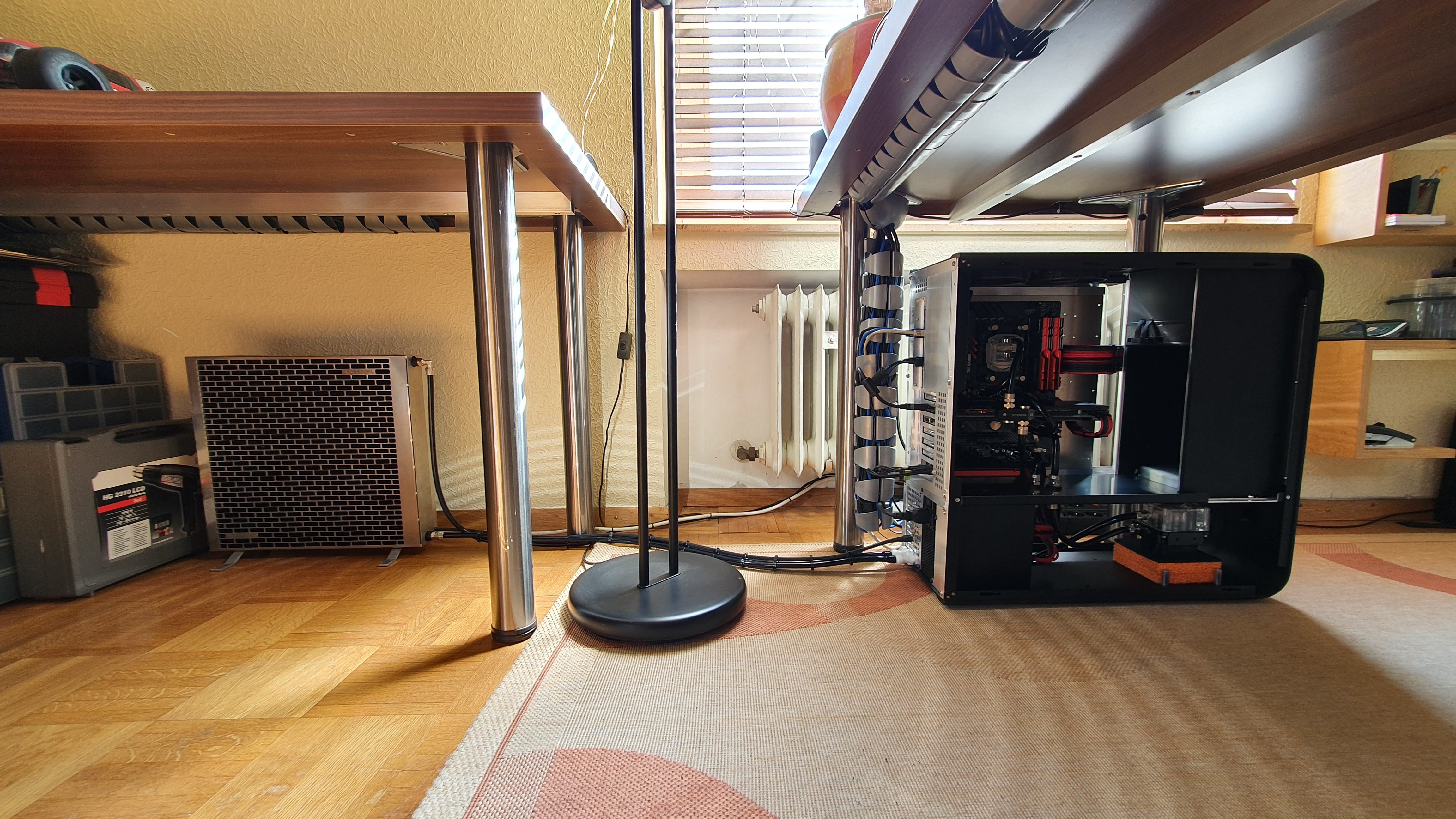

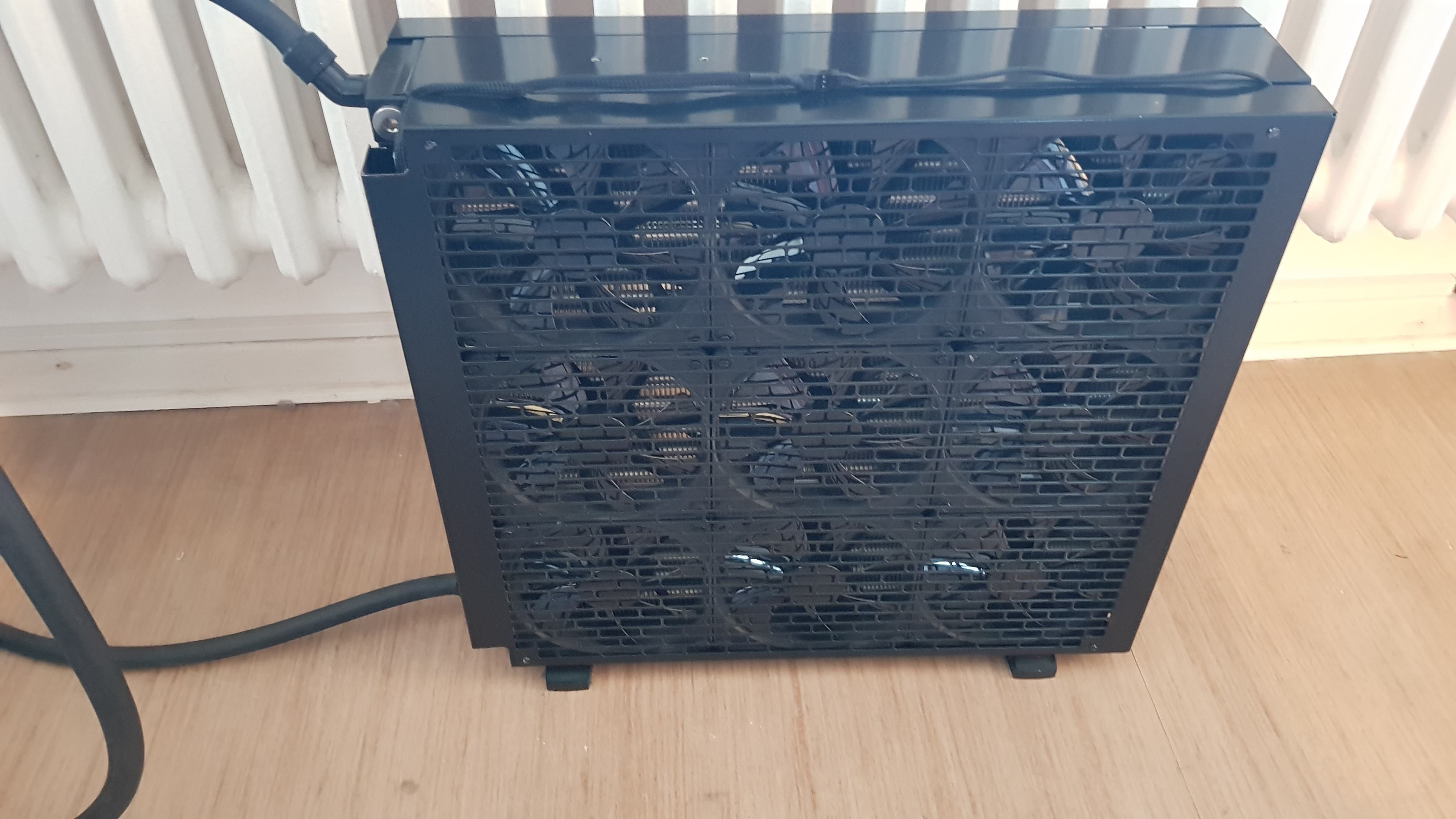

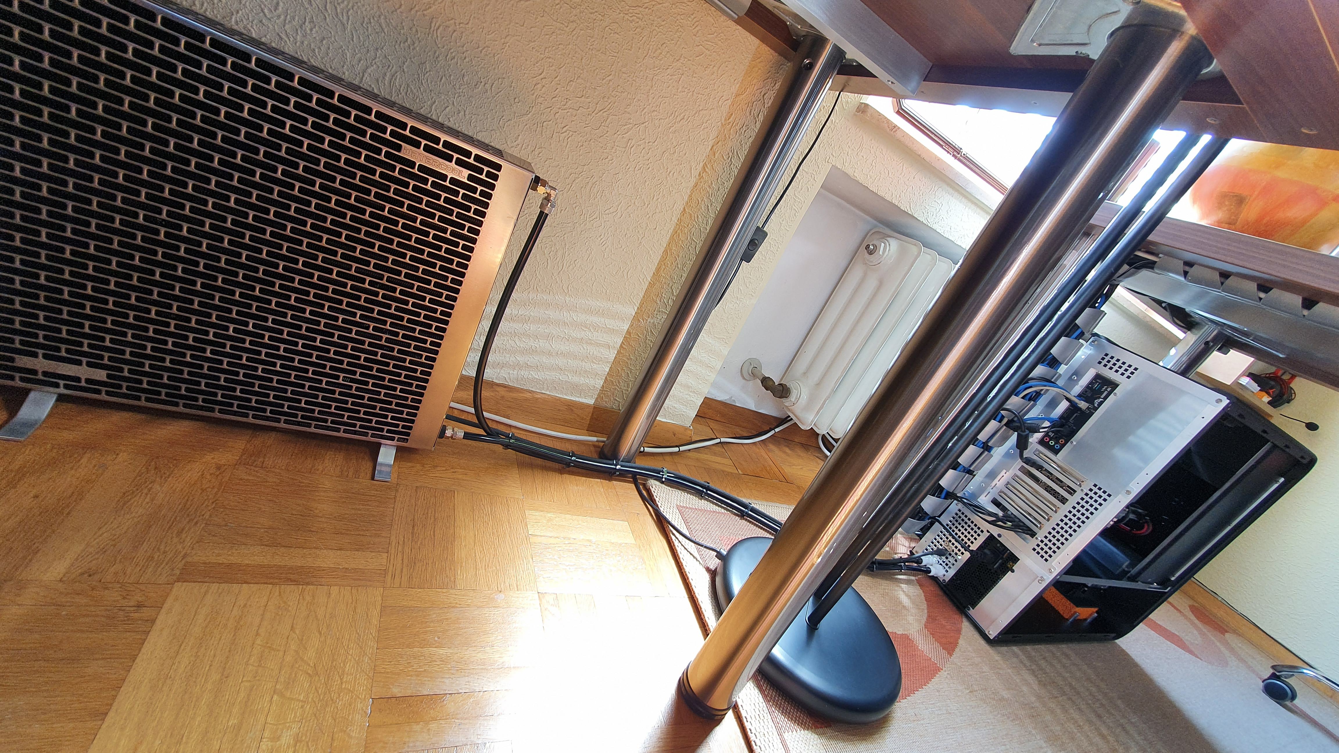

PC und Mora mal am Platz wieder aufgestellt, nacher befüllen und bis heut Abend laufen lassen mit externem Netzteil, mit Schraubanschlüssen ist aber eh immer alles dicht, noch nie was gewesen

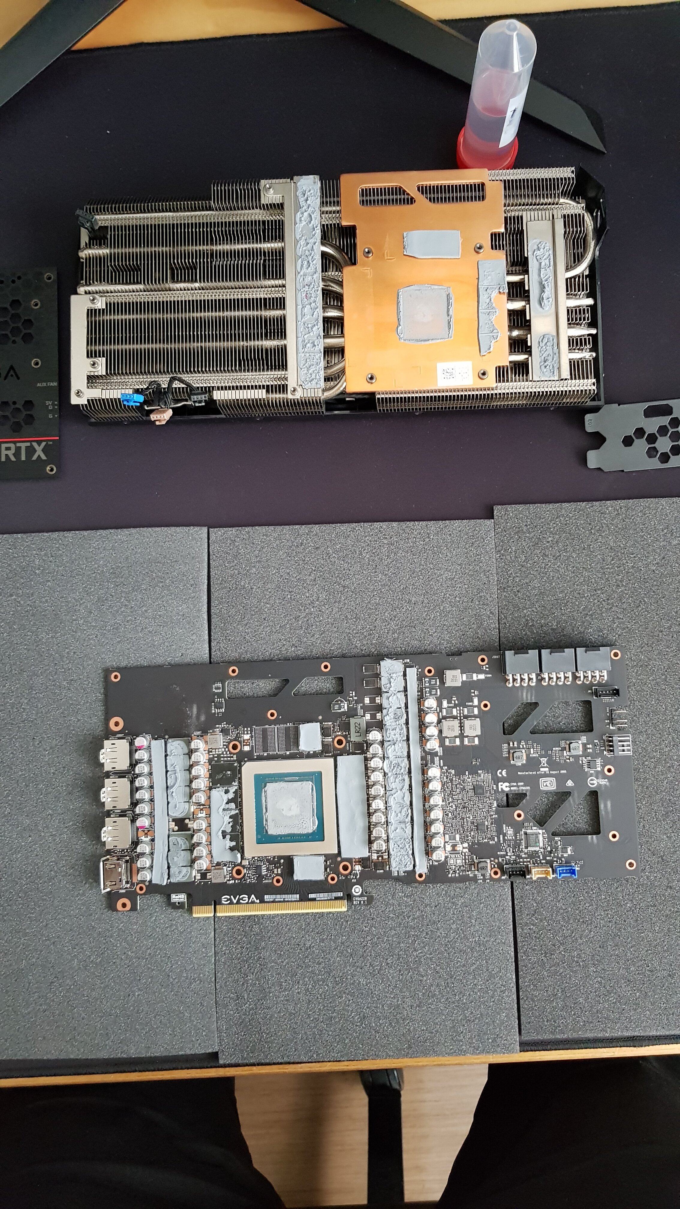

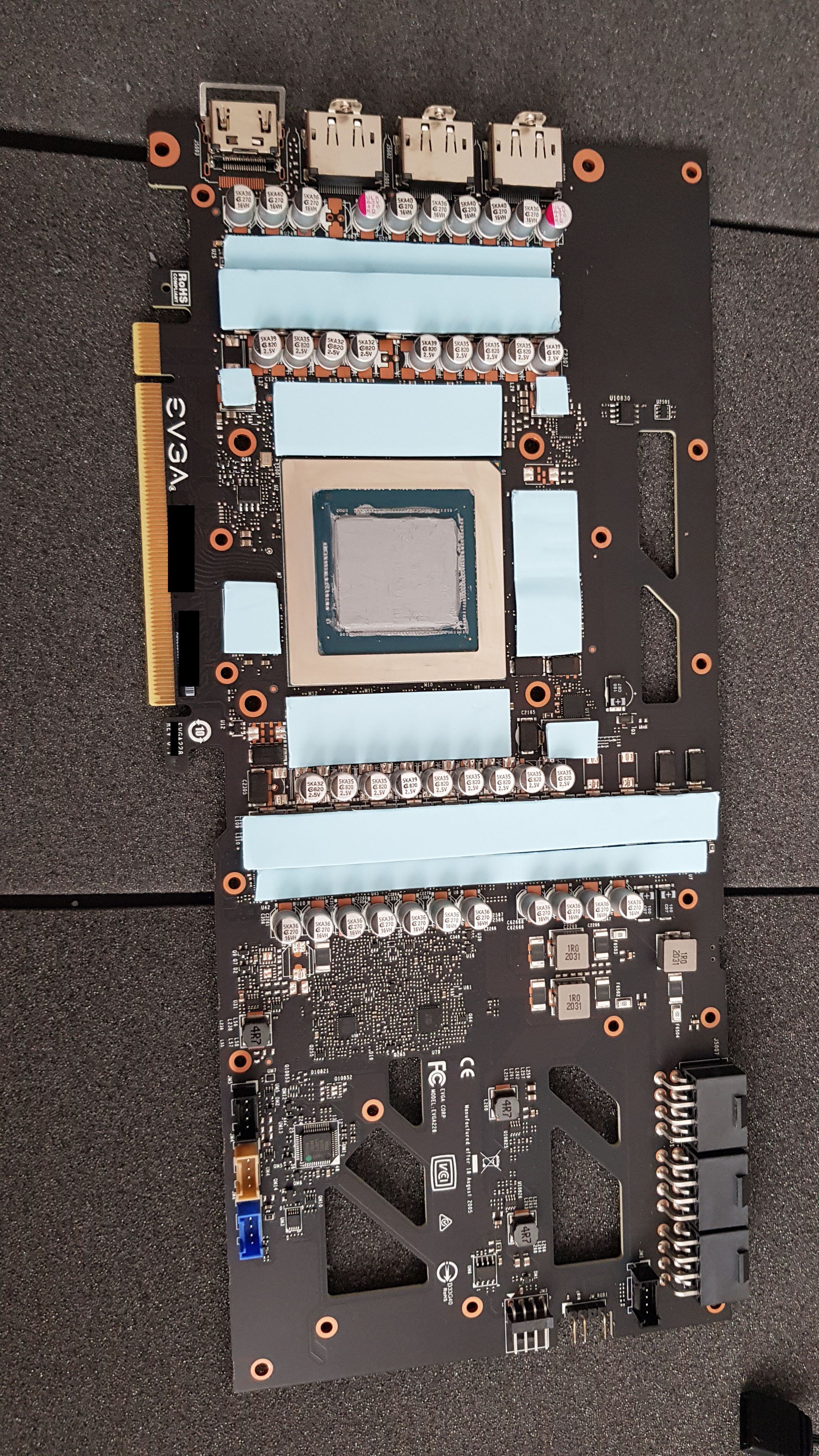

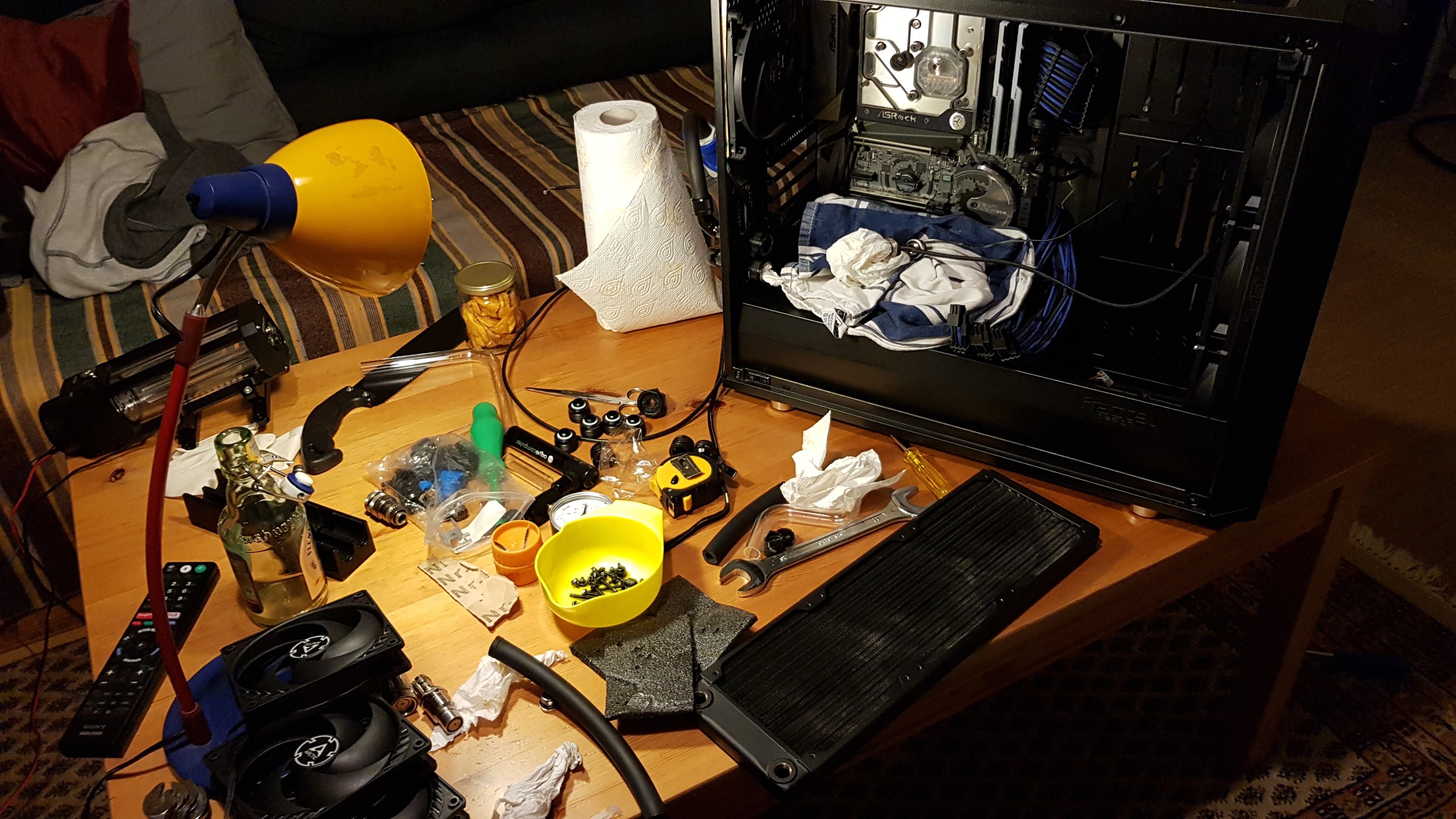

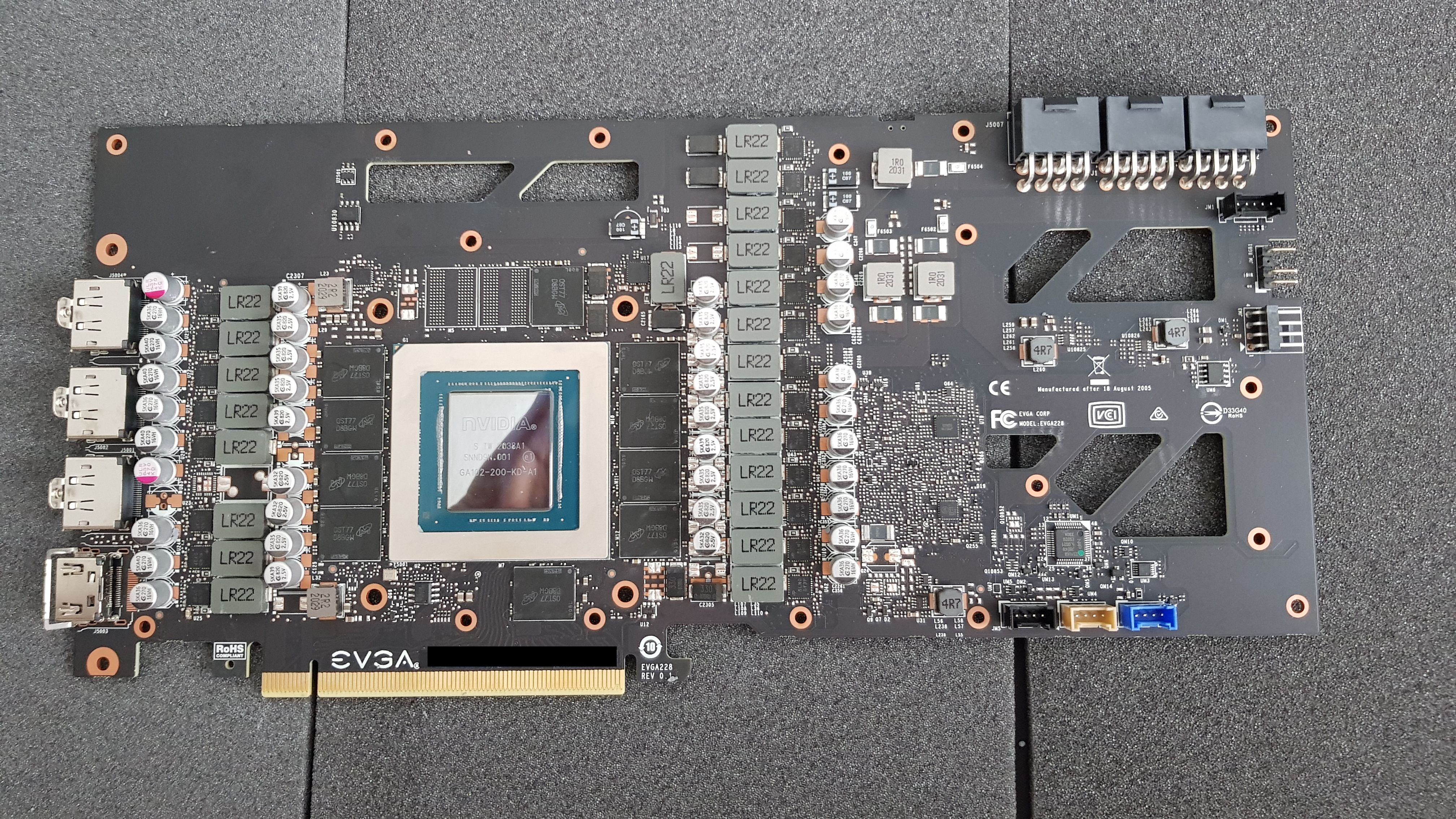

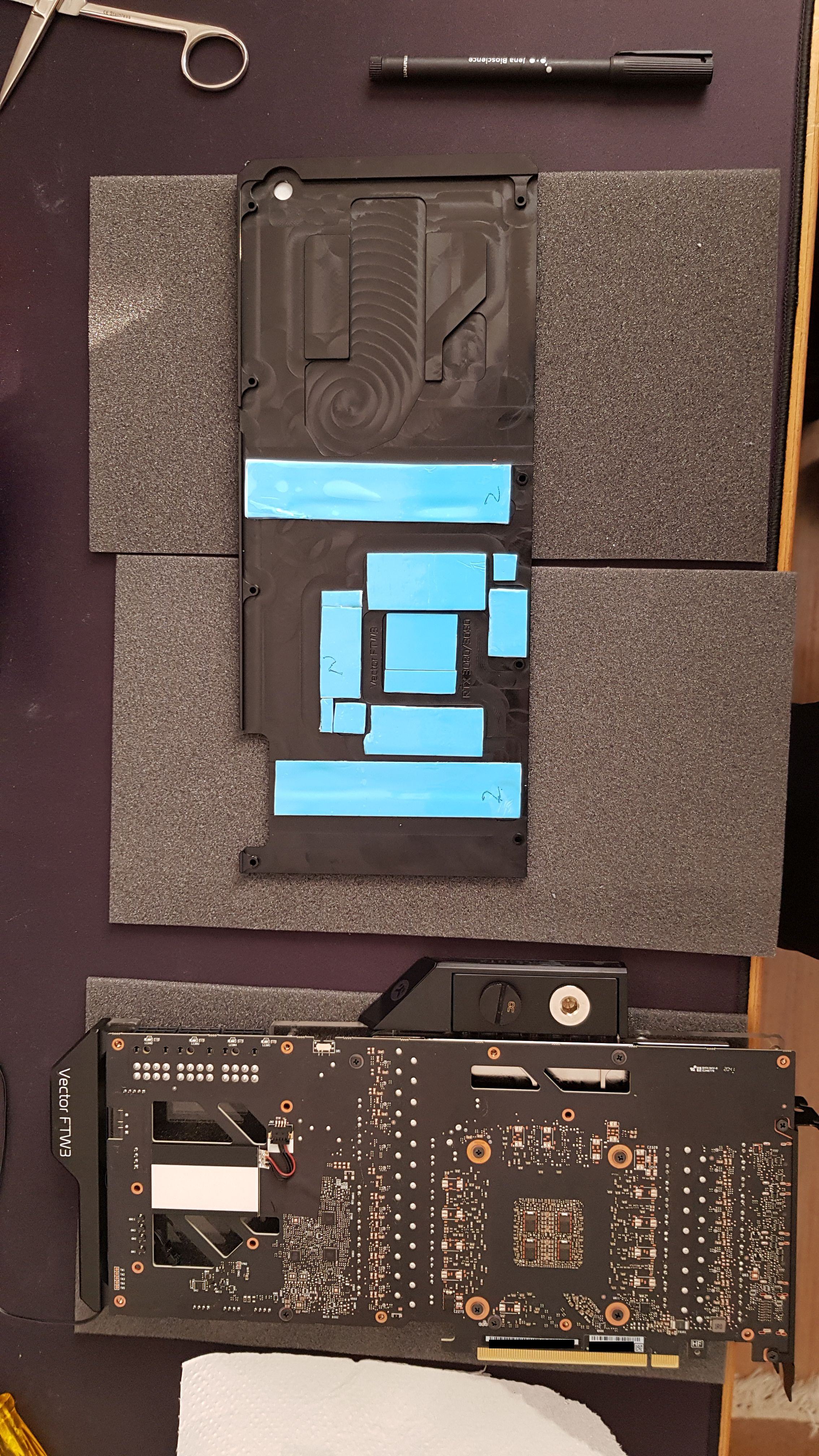

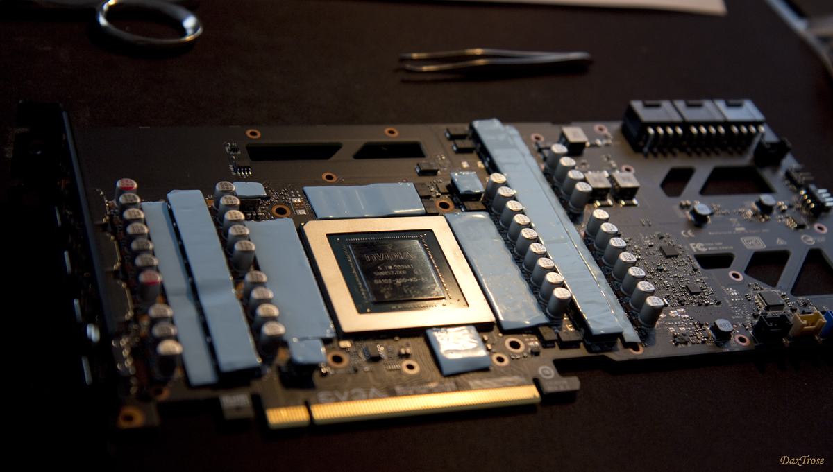

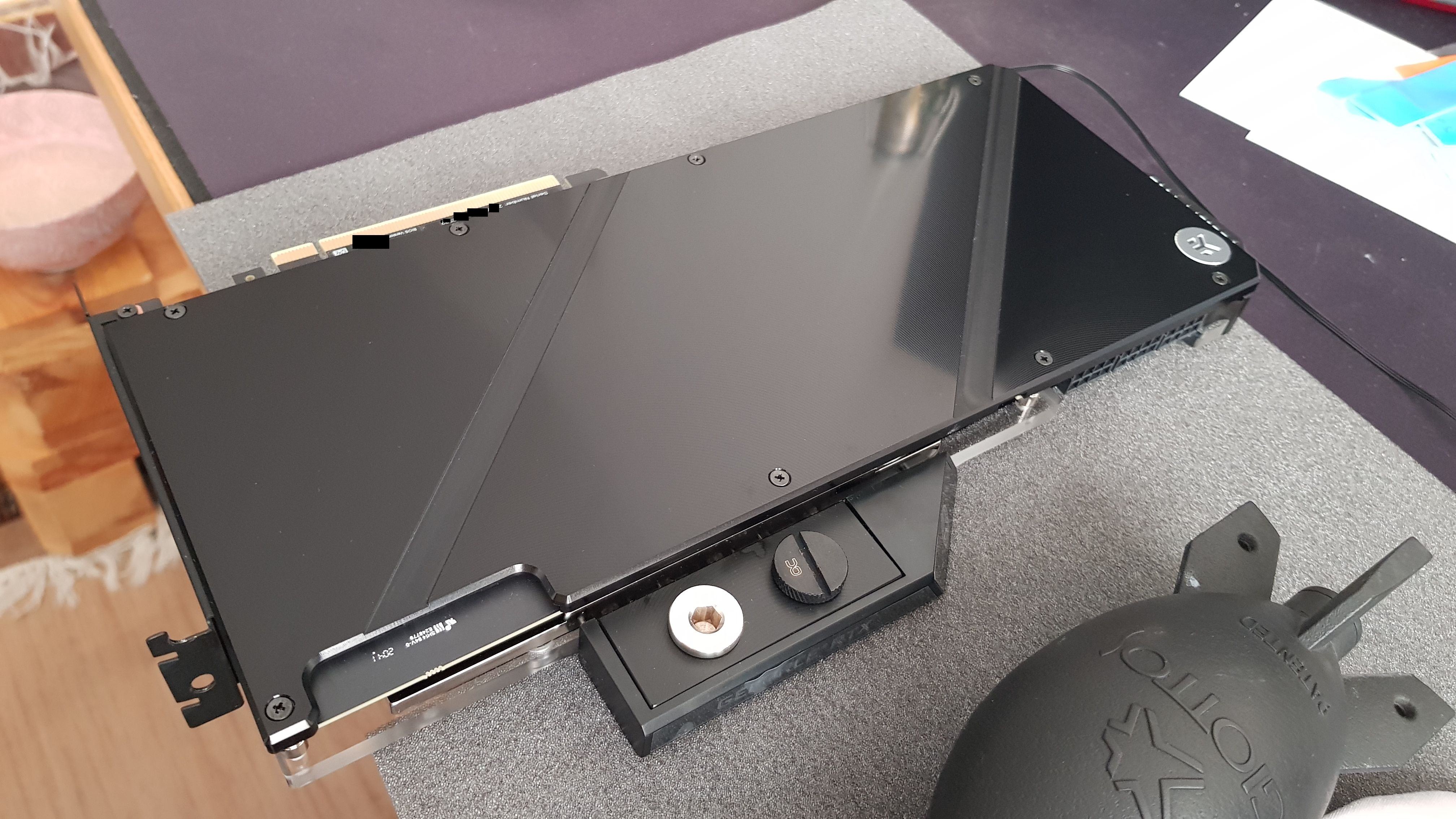

Hab meine FTW3 endlich unter Wasser gebracht. Ganz schönes unterfangen...
Dabei nochmal alles rausgeholt und gesäubert und wieder eingebaut. Fast alle Tubes neu gemacht. Schnelltrenner gewechselt zu NS6. Puh, lange Nacht.
20210227_143752.jpg 20210227_151236.jpg 20210227_155946.jpg 20210227_165401.jpg 20210227_170303.jpg 20210227_173613.jpg 20210227_173624.jpg 20210227_200857.jpg 20210228_115021.jpg 20210228_122426.jpg
schöne Bilder mach ich dann mal, wenn die Blasen alle weg sind ;)
Ich hoffe, Deine überlebt den Umbau länger als meine FTW3. Meine Karte wurde vom BIOS nicht mehr erkannt und der Rechner fuhr einfach nicht mehr hoch. Jetzt musste ich sie zurückschicken und warte mal, was passiert. Ich hoffe, dass ich Ersatz bekomme und nicht einfach nur mein Geld zurück, denn die Karte ist inzwischen 200,- teurer, wenn man sie denn überhaupt bekommt! :cry:
Oh weh. Ist sie denn ein wenig auf Wasser gelaufen oder direkt nach dem Umbau hops gegangen? Sowas ist echt mies, ich hoffe du bekommst schnell eine neue!!
Meine läuft einwandfrei bisher, Temps sehen alle sehr gut aus, auch wenn ich sie voll auf 450W ausfahre. Max Temp in Hitman III um die 50 °C bei 33 °C Wasser (23 Raum), CPU bei knapp 55~60 °C.
EK, you get what you pay for.
Also mein Kühler ist sehr gut verarbeitet und ich erreiche damit sehr zufriedenstellende Temps, nicht nur was den Chip betrifft. Daher mag ich solche pauschal Aussagen nicht. Abgesehen davon hat man keine Wahl. Ich hab alle verfügbaren ftw3 Kühler bestellt, der hier kam zuerst. Die anderen (bykski und alc) habe ich daraufhin storniert. Andere gibt es in DE nicht.
Meine Erfahrungen mit EK habe ich hier mal angerissen. Ich kaufe meine Karte nur noch nach der Verfügbarkeit von Kühlern deutscher Hersteller.
Waren es nicht die 2080ti's die hier im Luxx vor einiger Zeit auch reihenweise ausgefallen sind, nur die mit EK Kühlern? Ein bestätigten Zusammenhang gab es nie, aber die Korrelation war schon auffällig. Und das Kühler mal nicht hundertprozentig passen kam bei EK in der Vergangenheit auch nicht nur einmal vor. Insofern halte ich an meiner Aussage fest.
Also bislang hatte ich keinerlei Probleme mit Kühler von EKWB. Die Temperaturen waren ja auch in Ordnung und die Karte sah nach dem Abbau des Kühlers auch gut aus. Keine Ahnung, was da passiert ist. Ich hoffe, dass ich Antwort von evga bekomme, was mit der Karte los ist. Sollte es ein Hitzproblem sein, werde ich EK wohl kontaktieren müssen.

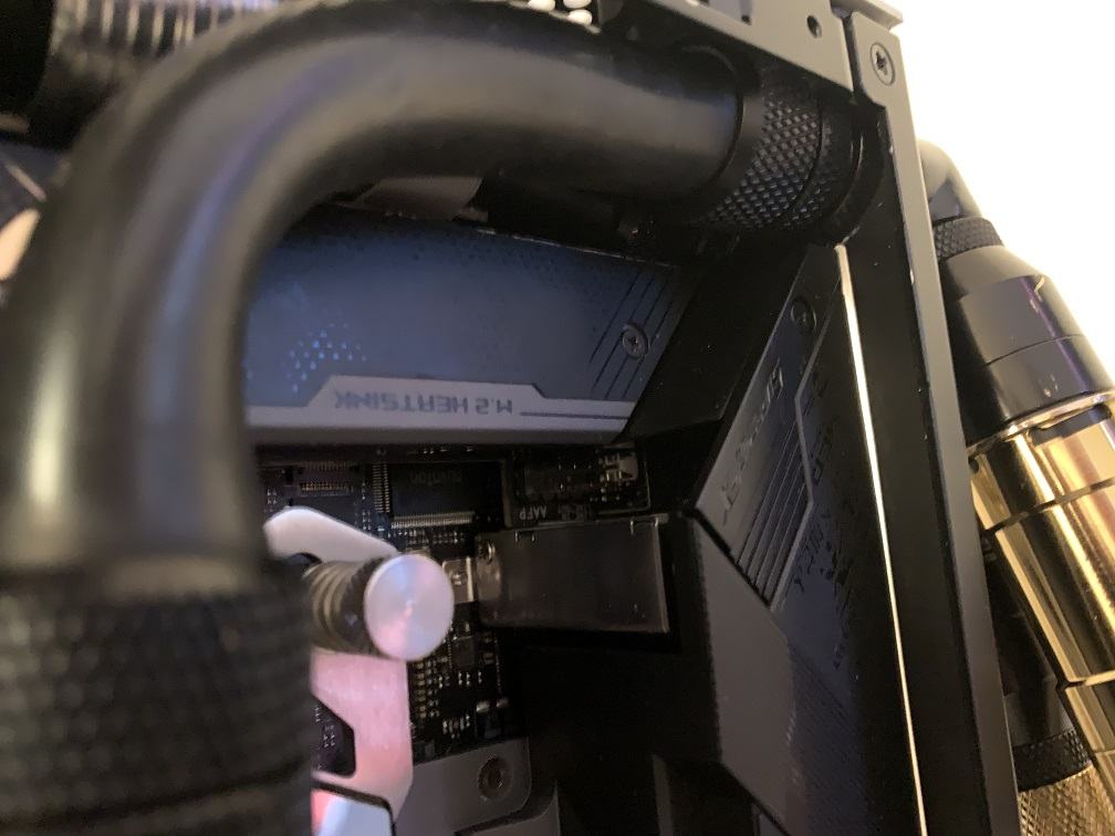

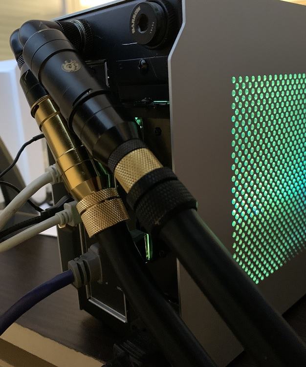

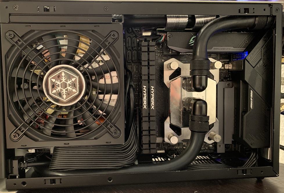

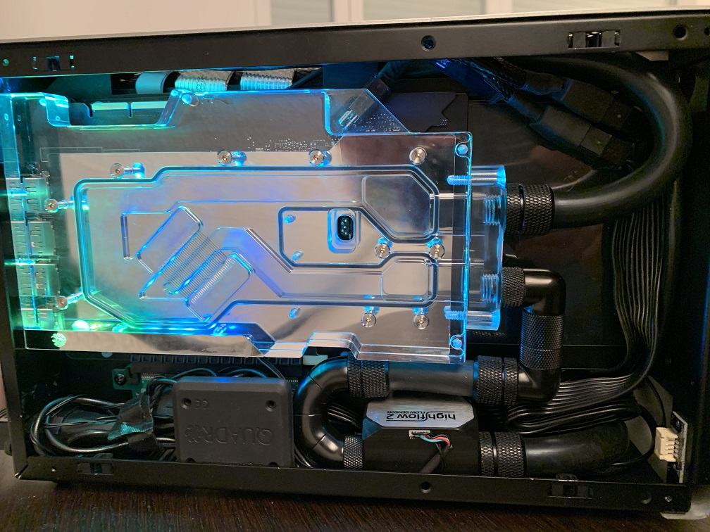

FINALLY! Dank Bitspower und 1A Support von denen (inklusive Vorab-Verkauf von einem noch nicht offiziell erhältlichen Terminal) ist die GPU jetzt endlich im Dan A4 und ich kann das Kolink Rocket V2 erstmal wieder ins Regal stellen! Hat mir einfach keine Ruhe gelassen.
Zugegeben hat das A4 durch die vielen Werkeleien etwas gelitten und von den drei Bohrungen an der Rückwand ist jetzt definitiv eine zu viel... aber ich musste das in/out-Konzept für die externe Verschlauchung nochmal ändern und mangels Platz auf der GPU-Seite auf der CPU-Seite sowohl rein wie raus. Und hey, im Alltag sieht man's ja nicht. ;)
Insgesamt geht's echt eng zu, aber ich habe immerhin alle gewünschten Komponenten irgendwie unter gebracht:
3090FE mit Bitspower Block
Asus B550-I Strix
AMD 5800X
Watercool Heatkiller IV
2x 16GB HyperX 3600er RAM
Aquacomputer High Flow 2
Aquacomputer Quadro
m.2 Samsung 970 EVO 1TB (NVME - OS/Anwendungen)
m.2 WD Blue 2TB (SATA - Spiele/Daten)
Silverstone SX800-LTI (800W SFX-L)
Silverstone Short Cable Set (SST-PP05-E)
Kampfzwerg. :d Und STUMM. Naja, bis auf wenig Spulenrasseln unter Last, aber naja.
Und wenn Alternate mal endlich liefert, wird das Netzteil noch durch das neue 1000er von Silverstone ersetzt - mit dem 800W gibt's ohne Beschränkung des Powerlimits auf 80% in Spielen leider regelmäßig ein unsanftes Power-Off... und wenn’s passt und ggf. erhältlich ist kommt auch noch das Silverstone PP12-PCIE (Adapterkabel für den 12-Pin-Anschluss) - aber da muss ich noch herausfinden, ob das am Ende wirklich eine Verbesserung wäre.
Endlich wie ich's wollte - und ohne den EKWB-Block kaufen zu müssen (mag die irgendwie nicht).
Hammer!!
Welche Anschlüsse hast du verwendet?
