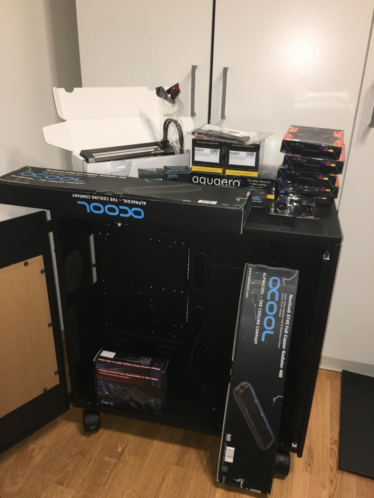

Hi,
nachdem ich mir vor ein paar Monaten meine erste Wakü zugelegt habe, wurde ich ein wenig angefixt...
Jetzt wird es Zeit für Erweiterungen bzw. einen komplett Umbau.
Folgendes habe ich:
Gehäuse:
CaseLabs TH10A
Wakü:
HK-IV
aquastream ultimate
aqualis zum Aufstecken
Nexxos XT45 360 X-Flow
3 * Phobya Eloob 1000rpm
Watercool Heatkiller 200 Tube
Und hier nun die Teile für den Umbau:
Warenkorb
Drei be quiet Slient Wings 2 oder 3 kommen noch vorne rein.
- Aqualis fliegt raus.
- Nexxos XT45 360 kommt aus
- Zwei 90er Fittinge würde ich für den Top Radi mit der AGB Verbindung nehmen.
- Die anderen Beiden 90er für die Pumpe.
- Den Ablasshahn würde ich am AGB Auslass anbauen.
- Das Gehäuse hat zwei Kammern, am Bild ist die Pumpe in der Mainboard Kammer - eventuell kommt die in die andere.
- Vermutlich werde ich oben(4) und unten(3) Luft rein holen, und vorne(3) und hinten(1) raus, ich will die Lüfter innen nicht sehen
Verschlauchen würde ich wie am Bild.
Grafikkarte folgt sobald ich die 1080er aus dem StepUp erhalten habe.
Der Plan wäre den Schlauch zur CPU ein wenig länger zu machen sodass der GPU Einbau quasi spielend geht. Schlauch durchschneiden, GPU rein, eventuell kürzen - fertig.
Ich bitte um Feedback, da ich sicher was vergessen habe
