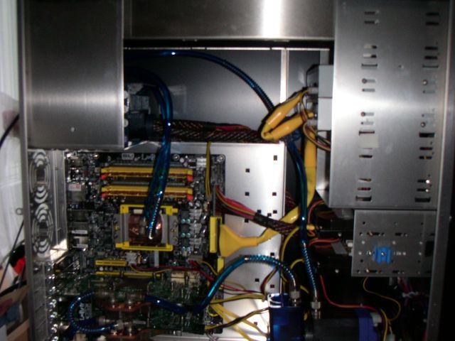

nAbend Leute...
Habe da ne Frage Betreffs WaKü Kreislauf,denn bin mit meinen Temps. ned zufrieden
CPU = Idle 33 / Last 48 bei 2,9Ghz und 1,63V-Core (Laut Quardian und Everest)!
GPUs= Immer so um die 50Grad bei Last auch mal knappe 60Grad (Forceware ausgelesen)!
Folgende Hardware mit WaKü Teilen ist vorhanden (Siehe auch Sig)
Pumpe = HPPS+
CPU@2,9@1,63Ghz Heatkiller 939er Rev.2.5
Tripple Watercool@3x120er Lüfter oben auf dem Radi saugend
2x6800Ultra@460/1160 @ NVXP2
NB = Mips nF4
Mora Pro Passiv
AGB-O-Matic von Inno
Das ganze ist folgendermassen Verschlaucht:
PUMPE
TRIPPLE
CPU
MORA
GPU1
GPU2
NB
AGB
1.)Gehe also oben in die Mora rein (Ist es besser den Kaminefekt zu nutzen und unten rein,oder braucht es "nach oben" mehr druck,wie von Oben nach unten)??
2.)Ist der Kreislauf so gut oder soll ich anders vorgehen beim Verschlauchen/Anschliessen (Andere Reihenfolge),habs so gemacht weil ich dacht es bringt was zwischen die CPU und den GPUS noch einen Radi einzuschleifen oder bin ich da falsch)??
3.) Bringt es was wenn ich die 3x120er unten an den Tripple schraube oder gar unten 3 Blasend und oben 3 saugend (Lüfter hätte ich genug hier:d )??
4.) Fahre ich besser wenn ich den Tripple und die MORA in Serie Verschlauche also aneinander hänge statt CPU oder GPUs zwischen die Radis nehme?!
Wäre sehr froh um Optimierungs und sonstige Vorschläge und Tipps,da es hier ja menge an WaKü Profis hat die sicher mir kleinem Noob und meinem Sys. auf die Sprünge helfen:love: :coolblue:
Ich danke Euch schon vielmals und Grüsse aus der Schweiz;) :wink:
DOGI

Ich geb auf die ausgelesenen Temps eig. garnix!
Wenn du die Möglichkeit hättest die Wassertemp. mit einem genauen (also kein 08/15) Messgerät zu messen, könnte man da eher was sagen.
Meine CPU-Temps sind eig. auch wie deine - meine GPU-Temp aber bei 43°C!
Die Wassertemp liegt mit aktivem Mora (4x 120er sehr langsam drehend) bei ca. 35°C - total passiv ca. 50°C Wassertemp und natürlich entsprechend höherer CPU + GPU-Temp. also min. 15°C mehr Delta T...
Bei mir geht beim Mora Wasser unten rein und oben wieder raus! ;)
edit: Irgendwie seh ich grad nur noch Titten :haha:
Dass sowieso...
Ein passiver Mora in diesem Kreis ist eig. Geldverschwendung!!!
Ein einziger langsam drehender 120er bewirkt ein wahres Wunder ;)
1) immer unten Einlass und oben Auslass
2) Dazu bitte die Wasserkühlungs-Optimierung von Radical durchlesen
3) Auch hier musst du einfach ausprobieren. Bei einem läuft es so besser - beim anderen halt wie du vorgeschlagen hast.
4) Nein, es ist egal! Der Temp-Unterschied im System ist wohl kaum messbar!

Ist ein Clawhammer und gebe Ihm ned mehr wie 1,63V (Default ist ja 1,5V und nicht 1,4V),aber das steht ja nicht zur Sache (Ist eh grad Verkauft worden,muss mal die Sig.aktualisieren):d
Der RAM geht gut,Preis...na ja,aber gute TCCDs sind halt nicht gerade billig,aber bin sehr zufrieden damit (Macht gerade die 292Mhz mit 2,5-4-3-6-1T bin aber am Timings feilen)!!
Die Faq von Radical habe ich gelesen,THX:drool:
Kann ich Wasser Temp. auch mit einem Fiberthermometer messen (Steck ihn halt in den AB:fresse: )?!
Dass die Forceware Temps. mit Vorsicht zu geniesen sind ok. aber was geht mit z.b. EVEREST,oder ist das eine Frage von den Sensoren auf dem Board?!
Den wenns so ist kann ich ja nix machen:rolleyes:
Werde mal 1 oder 2Stk. 120er unten an den Tripple schrauben (Zusätzlich zu den 3x120ern oben auf dem Tripple)!
Wegen den lüftern an der MORA,da brauche ich doch dieses )Lüfter zusatz gitter oder gehts auch ohne,wenn ja dann bitte ich um Montage Vorschlage (Aber so dass es auch noch bissel nice aussieht,da bin ich dificiel (Oder wie man des schreibt:fresse: )!?
Danke an alle:coolblue:
