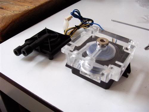

Dann hast du den Linken als Zulauf und den Oberen als Auslass? Der Obere ist auch Zulauf!!! Der Rechte ist der Auslass!

den AGB aber offen halten! die ganze Zeit! und so viel Wasser nachreichen bis der AGB zu 3/4 voll ist, dann pumpe an! wenn wieder nichts geht, pumpe leicht schütteln wenn sie abgeschaltet ist oder AGB höher, pumpe tiefer!

wie hast du angesteckt?
Also ich hab die Laing hier und da ist es so, dass (Anschlüsse zeigen von mir weg) links der Eingang ist und rechts der Ausgang. Alternativ kann man oben einen Eingang machen. Oben den Ausgang zu legen geht definitiv nicht!
jo dann stimmt es wohl! schlaf mal ne Nacht drüber, vielleicht gehts ja morgen.
Hä? Ich hab hier keine Probleme...^^
Die hat der Strider. Und wenn mich nicht alles täuscht hat der das falsch angeschlossen und versucht da was, was nicht geht. ;)
genau das ist es ja , was wir nicht wissen... aber laut ihm selbst ja anscheinend nicht:
"Ich hab den Krams so verbunden:
AGB - > Pumpe -> CPU - Graka - NB - Radi - SB - > wieder zum AGB"
Bin mal gespannt.^^ aber ich denke mir schon mal was... ;) :d

so wegen gestern, ich habe vorhin die Schläuche umgetauscht, zu meiner Schande habe ich den AGB an den falschen Pumpenanschluss angeschlossen :C
Habe das nun korrigiert und was soll ich sagen...es lief auf Anhieb, die Pumpe ..ja so finde ich...schnurrt ja förmlich vor sich hin ^^
Habe sie auf Schaumstoff an meinem FP Käfig in meinem Coolermaster Stacker befestigt.
