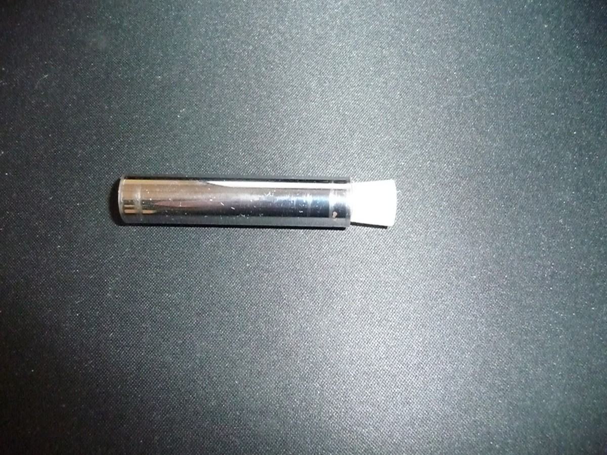

Verschlusstopfen für IG hab ich auf die schnelle nicht gefunden, könnte ich da einfach diese Verschlussstopfen aus Silikon in die Fittinge pressen & das bleibt einigermaßen trocken? :fresse:
das könnte ins Auge gehen beim 10er Innendurchmesser. Das ist ein 12er der dichtet bei 10 ab ist ein 13/10er Rohr
Verschlussstopfen für IG - meinste sowas:
Ich nehme an, er hat ein IG und will da einen Verschlußstopfen drauf setzen. Ich hätte schlicht einen AG-AG Adapter genommen und da einen Stopfen drauf gesetzt.
Also z.B. sowas zwischen rein:
IG ist doch Innengewinde? Aber wenn’s das andere ist, würde ich das auch wie der Guru vorschlagen. :)
@besterino:
...Muss demnächst was an meinem CPU-Kühler rumbasteln, hab aber keine Lust das komplette System trocken zu legen...
Er will die ankommenden Schläuche/Rohre verschließen. An diesen sind ja Fittinge mit IG montiert.
Also (in dem von mir geschilderten Szenario) nimmt er einen F-F Adapter und verschließt die eine Seite mit einem Plug. Das macht er auf beiden Seiten und Ruhe ist im Gebälk.
