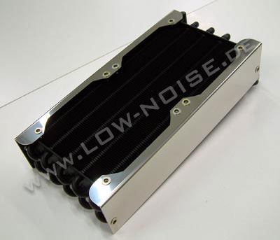

Überlegt mal, wieviel enge Kurven das Wasser im Radiator fahren muß. Da wird wohl kaum ein Winkel in der Schlauchverlegung einen deutlich messbaren Nachteil bringen.

Im Radiator sind ja auch extra mehrere "Rohre" parallel geschaltet, damit dort eben der Widerstand nicht zu hoch wird.
