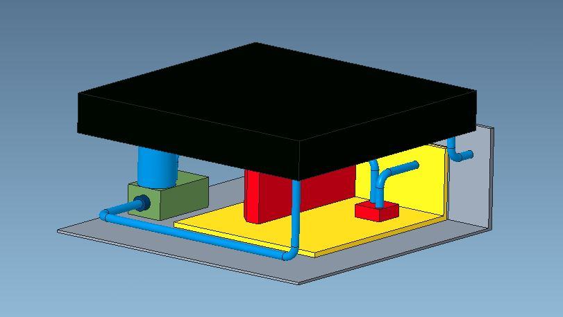

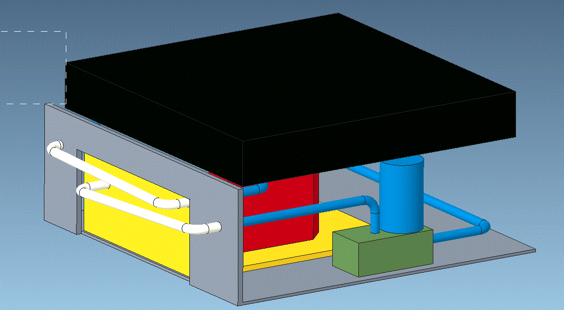

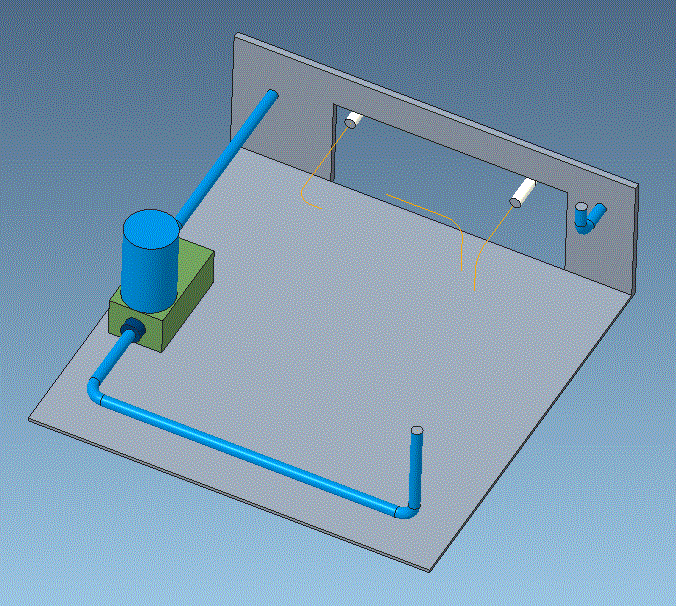

So hab mal eine grobe Skizze gemacht. Fotos vom aktuellen System mache ich nachher.
So soll das System nachher aussehen. Grün ist die Eheim Pumpe, Gelb der Schub für das Mainboard, Rot elektrische Komponenten, Schwarz der Mora.
Die Blauen Rohre sind die Hard Tubes. Auf der Rückseite werden die Schnellkupplungen mit Schläuchen (weiß) verbunden.
Dadurch soll das System entkoppelt werden und einfach gezogen werden.
(ohne Mo-Ra)
Und Zack Mainboard raus. Hoffe mein Plan ist verständlicher geworden.
Wenn ich dann den Radiator spülen muss, kann ich das ganz einfach über ein Zwischenschlauch machen, ohne die Hardware dabei haben zu müssen. Und wenn es Probleme mit der elektrischen Hardware gibt, brauch ich nicht den 10kg Cube aus der Ecke zu kramen.
Ja technisch würde ich es auch mit nur zwei Schottverschraubungen hinkriegen, ändert dann aber nichts daran, dass es im PC "unsauber" aussieht.
Ah okay. Der Plan ist schonmal verstanden. Vielen Dank dafür :) Eine Problemzone könnte hier sein: Flext die "Schublade" wenn daran zieht, insofern dass da Zug auf die Anschlüsse kommt? Mir fehlt da mit Tubes zwar die Persönliche Erfahrung - aber meines Wissens sind die Anschlüsse da anfällig. Nicht dass du dir da am Ende Undichtigkeiten einhandelst.
Ansonsten - ich finde Cube ziemlich cool - riesig - aber cool :d Wobei das Teil jetzt eher in die Kategorie quadratisch-praktisch-gut fällt, als in irgendeine andere mit mehr
Anspruch an Design. Siehst du nacher überhaupt etwas von den Tubes?
Ich finde die Idee mit den 2-4 Schnellverbindern eigentlich ganz smart - persönlich würde ich das aber mit Schlauch umsetzen. M.E. passt auch schwarzer EPDM-Schlauch (Watercool, EK ZMT) besser zum gesamten Stil. Außerdem bist du damit auf Sicht wartungsfrei unterwegs. Ansonsten würde ich hinten die Verbindungen immer auf dem kürzesten Weg machen sofern sich das vom Handling her ausgeht.
Wenn du in der unteren Kammer Probleme eher in der Höhe eingeschränkt bist, dann würde ich Pumpe & AGB trennen.
Stimmt, habe ich bisher nicht berücksichtigt. Die würden evtl zu viel Zugkraft abbekommen und sich verschieben oder Kratzer bekommen wenn ich die einfach durch die Bohrung schiebe. Müsste die Mainboardhalterung verstärken damit sich das nicht verzieht.
Sehen würde ich die schon, ist aber kein PC mehr der direkt neben dem Bildschirm steht. Werd dann wohl doch die Idee mit Schläuchen umsetzten müssen.
Denke auch das es sinnvoller ist Pumpe und AGB zu trennen. Sieht zwar hübscher aus als Gesamtbild aber es macht immer Probleme beim Einfüllen. Evtl wandert die Pumpe auch nach unten ins andere Fach.
Muss mir dazu mal was besseres Überlegen.
Danke auf jedenfall!

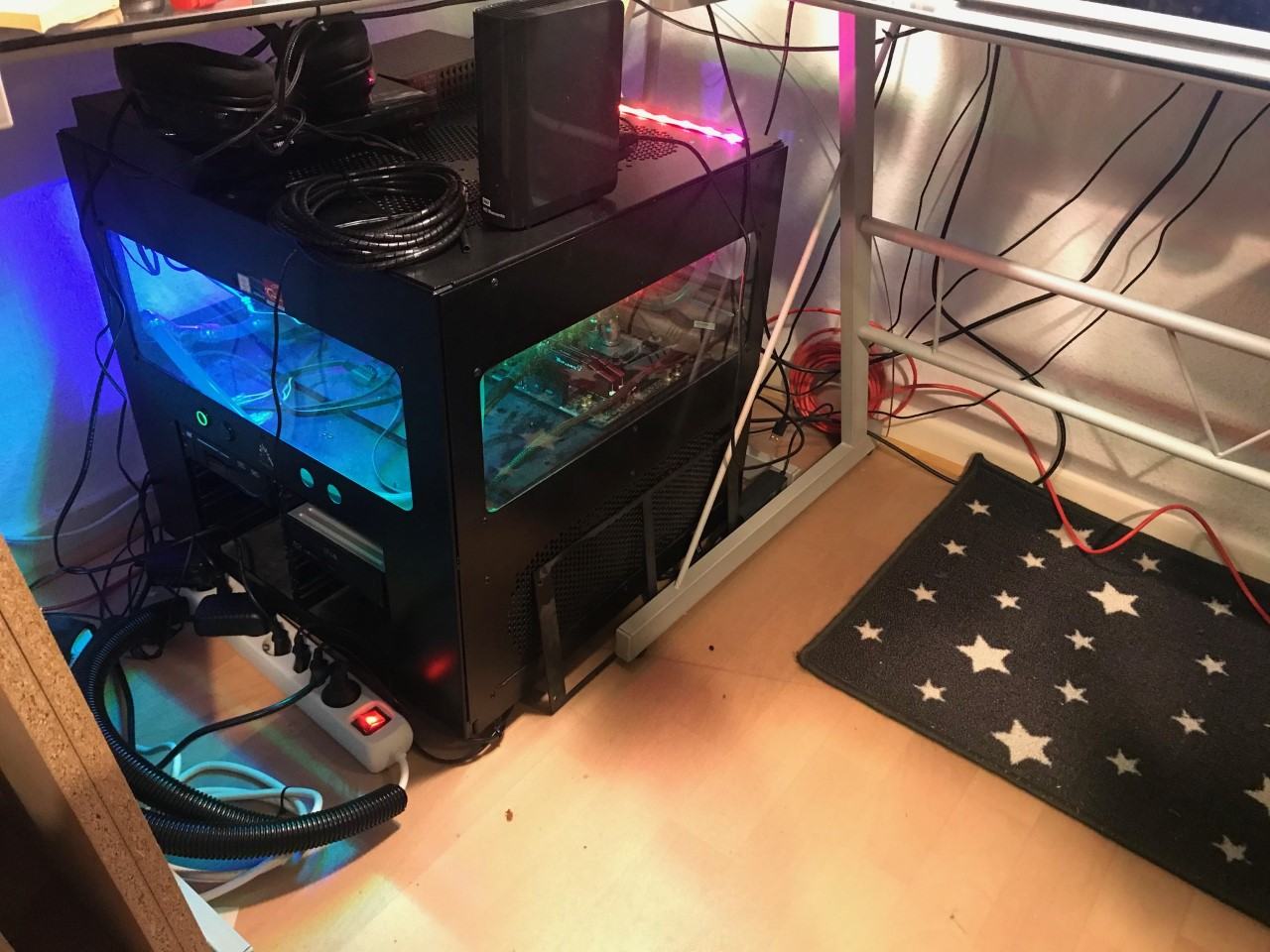

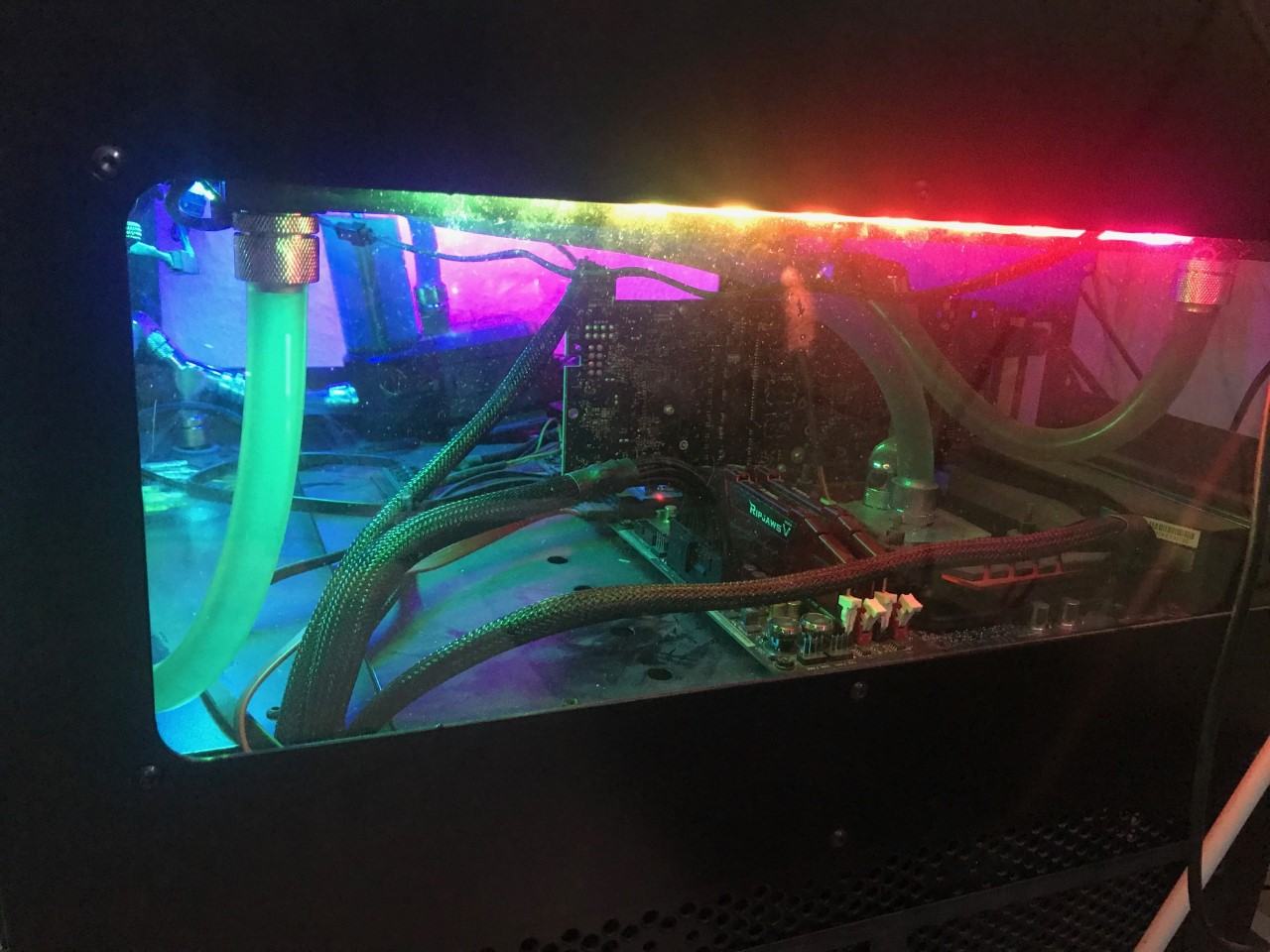

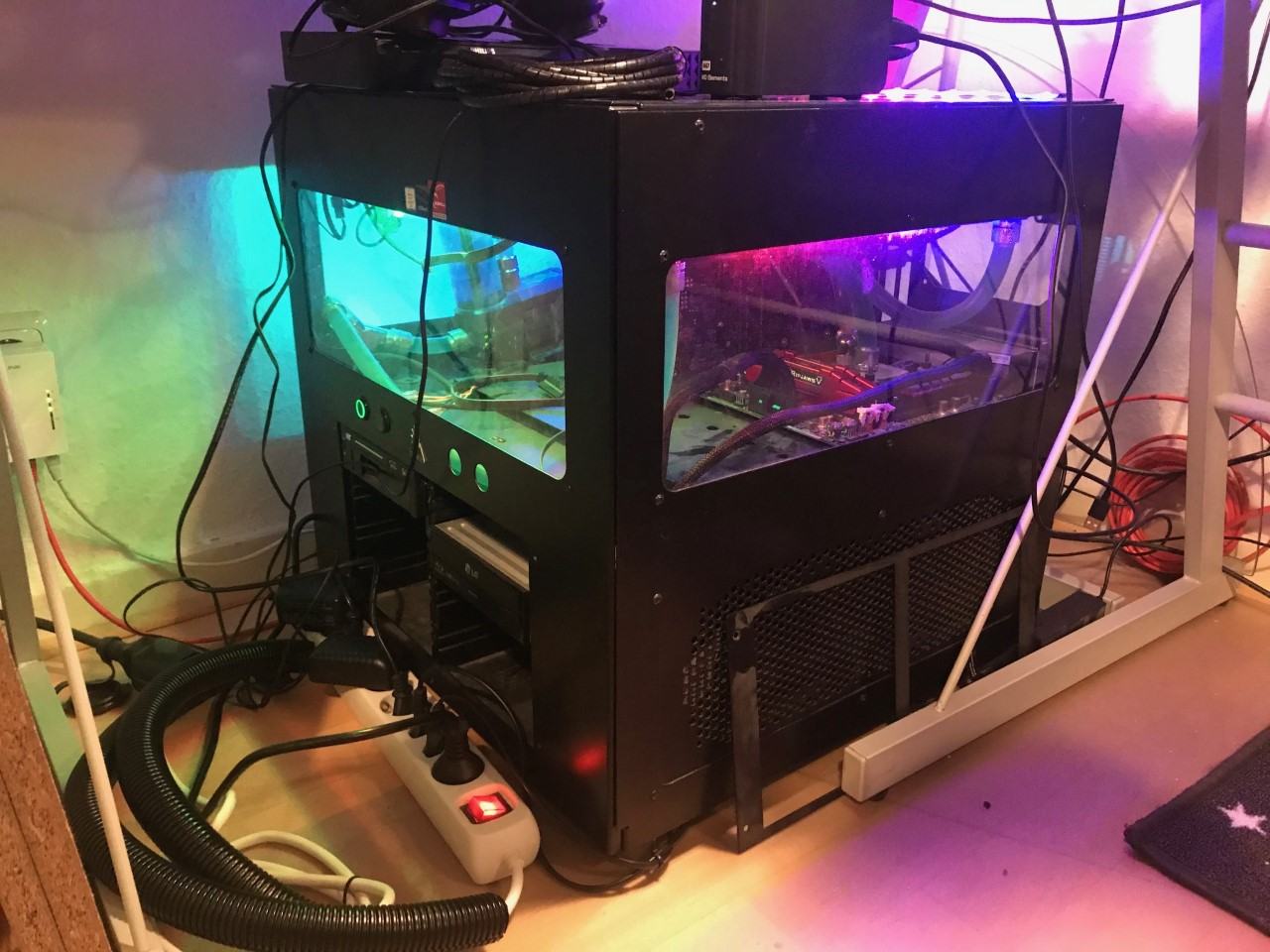

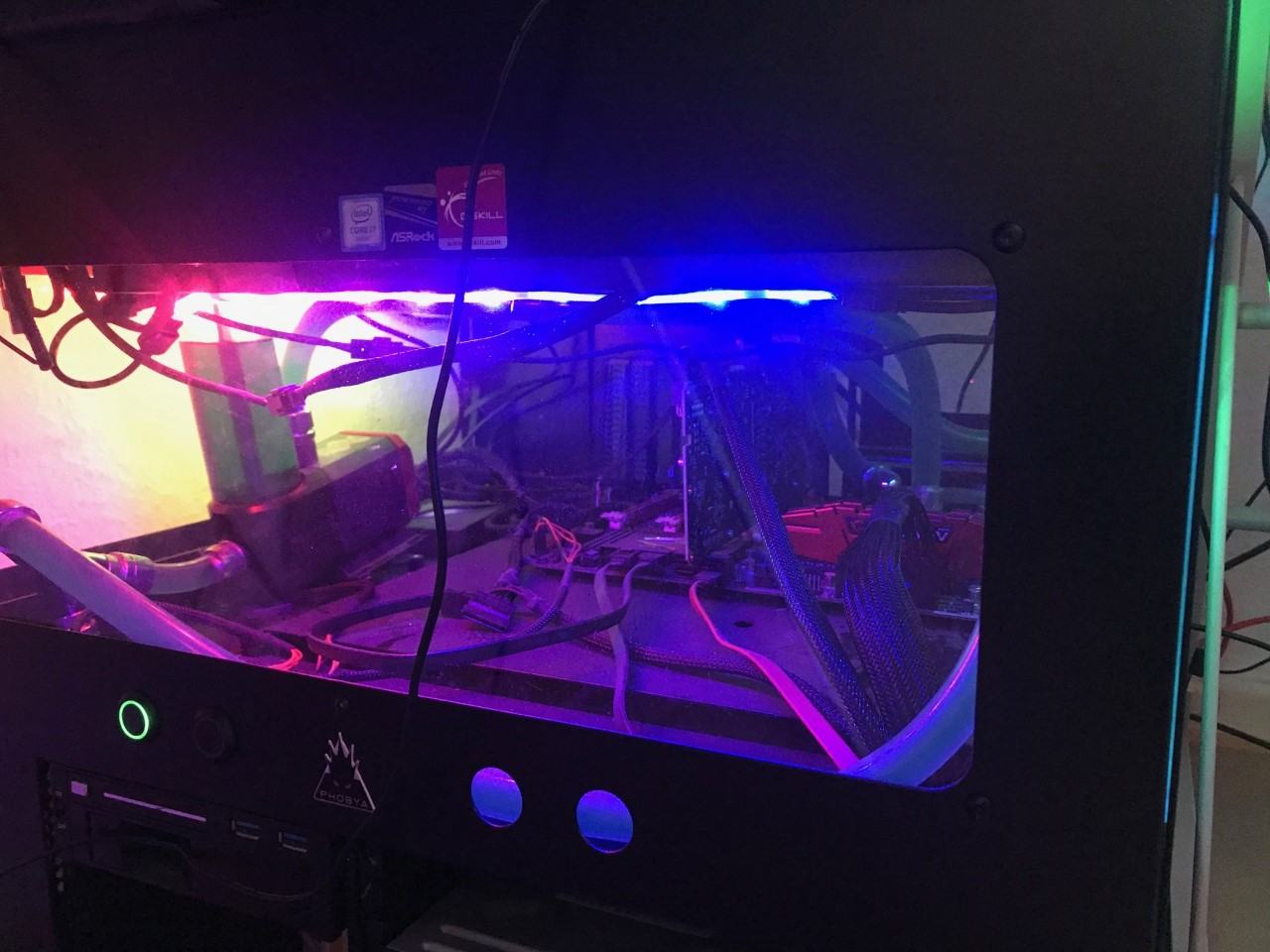

Wie versprochen Bilder von meinem Innenleben. Nicht wundern warum die Pumpe schief hängt, hab die noch nicht 100% fest gemacht falls der AGB noch nachgefüllt werden muss.
Ist das jetzt beides Mal die obere Kammer? (Du darfst auch gern Fotos von weiter weg machen - so zwecks Übersicht ;))
Steckt noch leider in der Aufräum/Umbau Aktion. Das Kabelgewirr nervt noch ein bisschen, wird aber besser, wenn der am Wochende mal komplett entstaubt und sauber gemacht wird. Ist leider immer ein ziemlicher Akt den da raus zu kriegen. Unten ist momentan noch frei, da soll aber ein kleiner Bastelrechner rein (CPU köpfen, Übertakten oder sonstigen Spaß)
