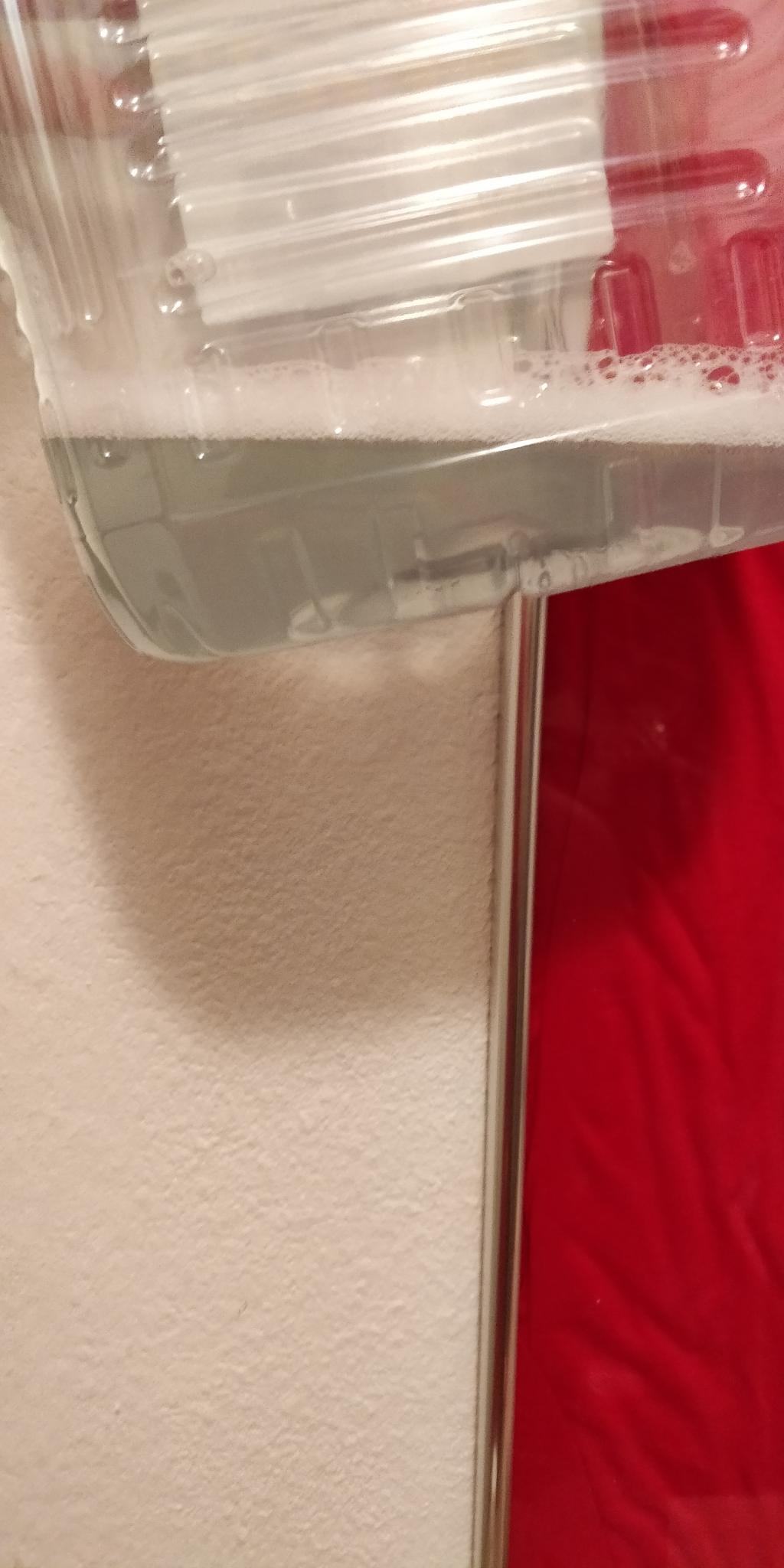

2) Aktueller Stand mit Bildern:
Hab vor 30min angefangen weiter zu spülen .
1) 10min cb Grün = dunkle Brühe
2) 10min cb grün = fast klar
3) 10min cb orange = etwas trüb
4) 10min cb orange = wird klarer siehe Fotos
Es ist kein Alu in der Wakü.
Biobefall Fittinge und Schlauch nein, da neu
Ich glaube es wird sauberer was meint Ihr, Fotos sind vom letzen Spülgang das Ergebnis.

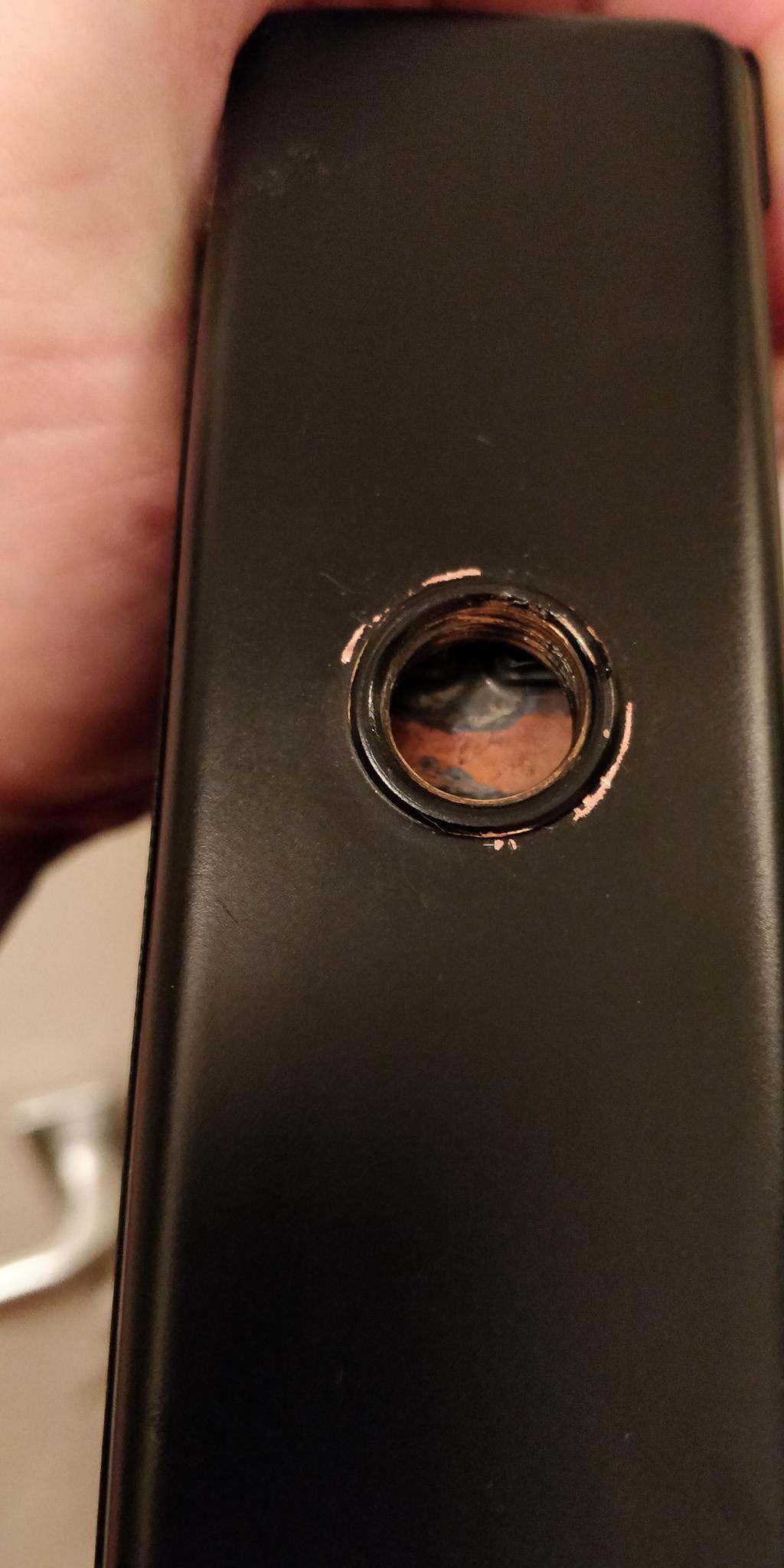

Es ist aber schwer zu sagen, was die verfärbung genau ist. Kupferoxid ist auch grün, wäre schon blöd wenn der Radiator korrodiert ist.
Edit: kannst du evtl mit einer Taschenlampe in die 1/4“ verschraubung rein leuchten und schauen, wie der Radi von innen aussieht?

Ich hab mal nen Bild in den Radi gemacht. Im Bereich des Lots sieht es grünlich aus.

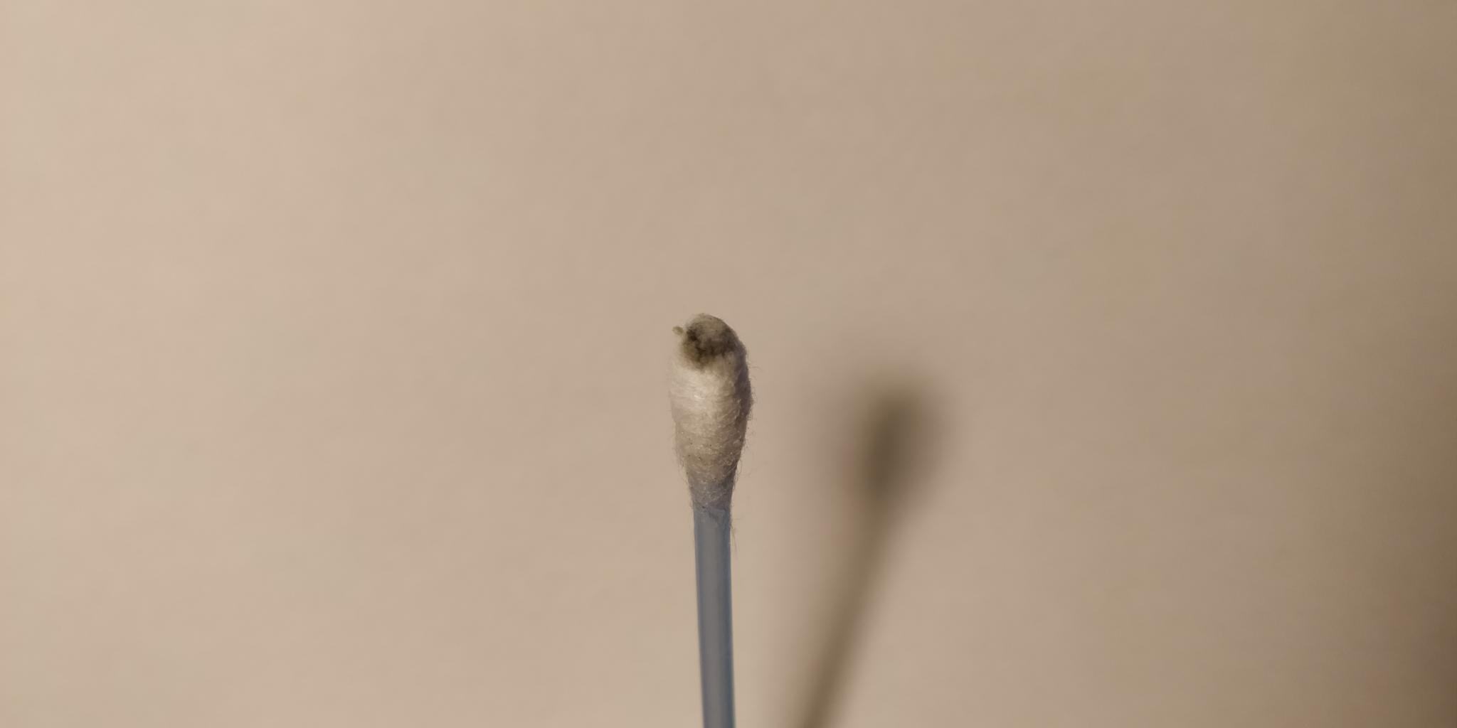

Wenn ich da mit nem Q-Tip über die Stellen streiche wo gelötet ist oder generell übers Kupfer sieht das Q Tip so aus.
Soll ich den Radi nochmal spülen mit CB , vom Gefühl her ist es heute viel besser geworden. Am meisten kam sogar mit dem Fettlöser raus der ist ja nicht ätzend meine ich...

Vergiss den CB Blödsinn einfach. Spüle ihn mal 30 Minuten damit der Schmodder vom CB wieder raus kann. Dann a bissle stehen lassen und wieder mit normalen Wasser nachspülen und das so lange bis du das wasser das durch den Radi kommt förmlich trinken kannst. Selbst dann würde ich ihn noch einmal stehen lassen und noch einmal nachspülen um zu kontrollieren ob das Teufelszeuch jetzt draussen ist oder nicht.

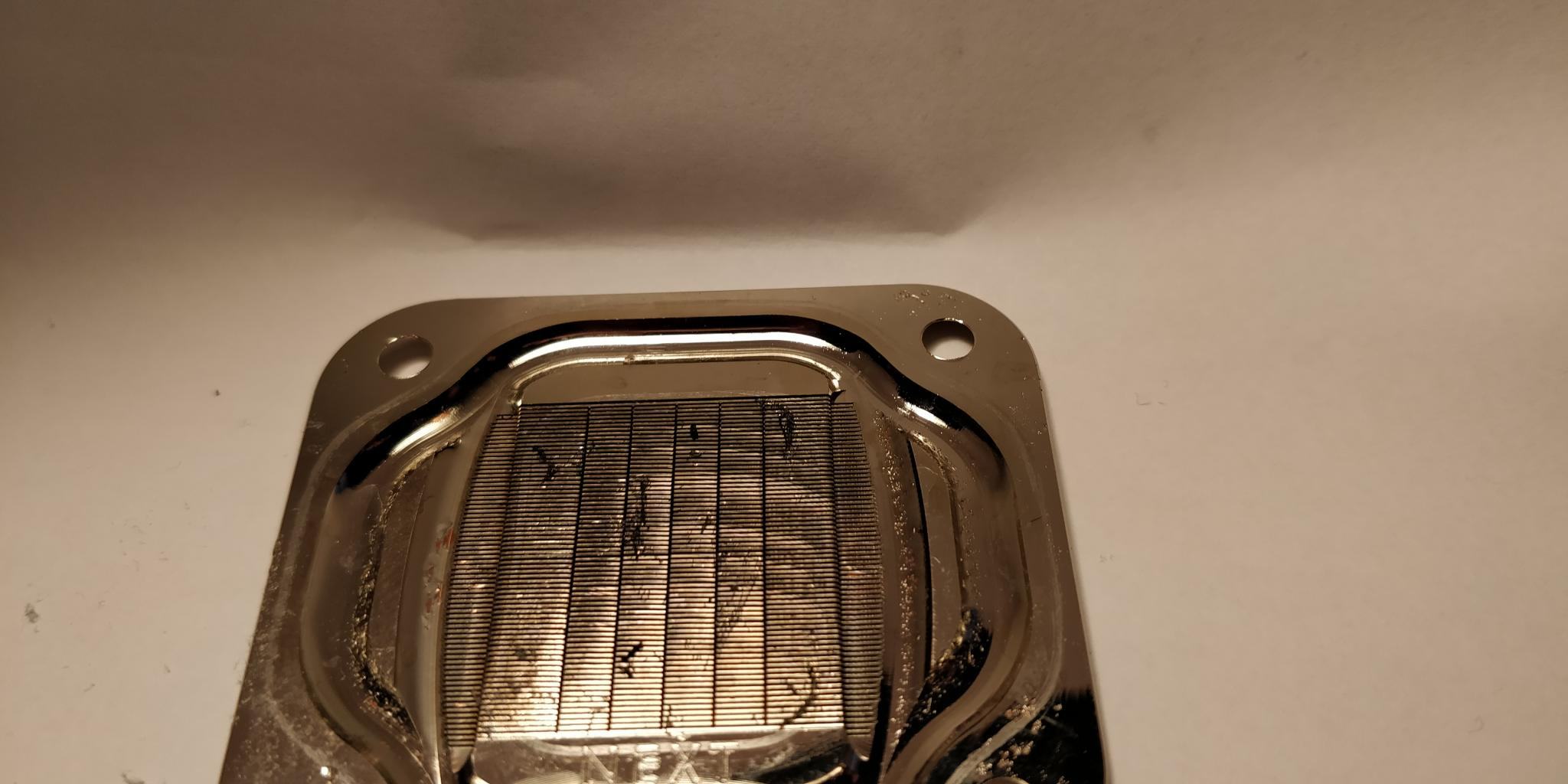

So CPU Kühler gereinigt. Waren paar Flusen drin. GRaka gecheckt sind ein paar Punkte drin aber kein Schmodder in dem Sinne.

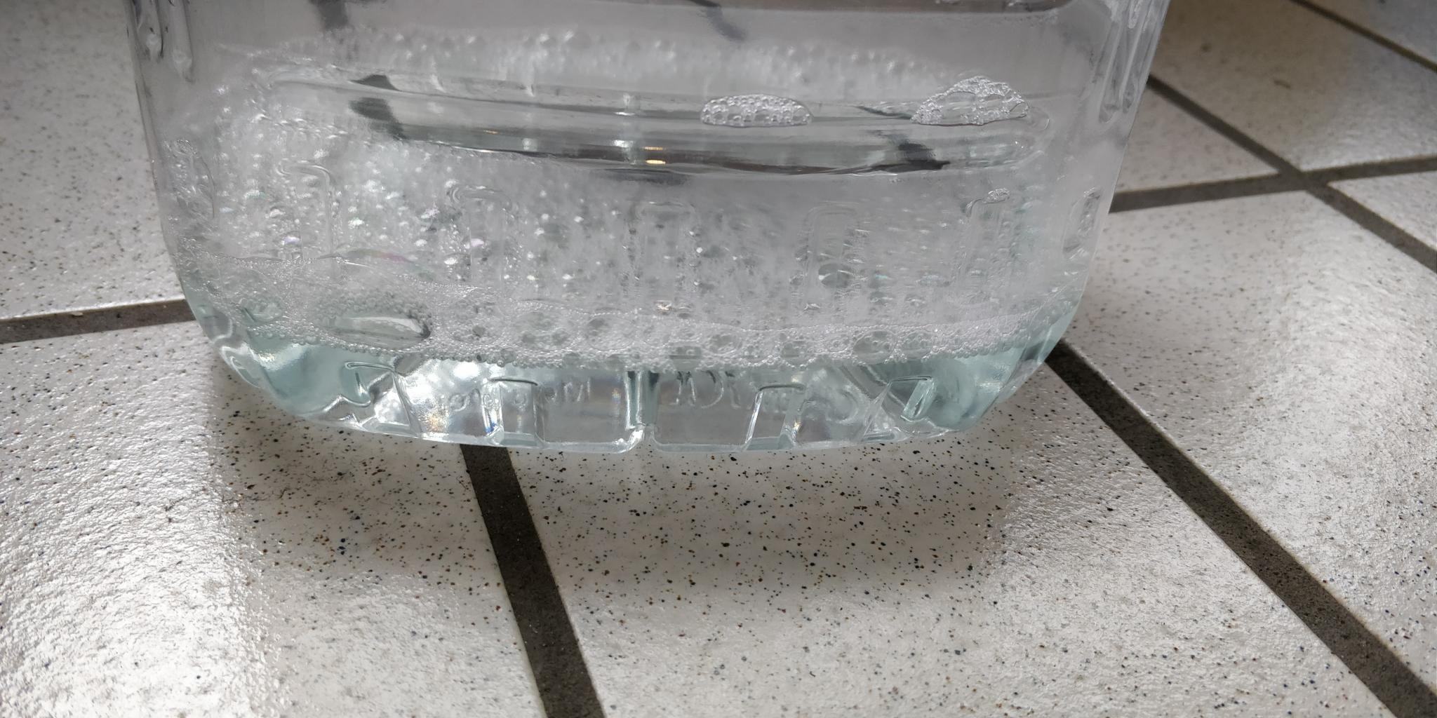

So letzte Spülung mit CB grade, ich denke so ists okay?
Ganz leicht sieht es seifig aus aber minimalst.
Vergleich Links Radi Spülung - rechts Dest. Wasser:
5) 10min cb orange = wird klarer
6)10min cb orange = siehe Foto Vergleich
Aktuell mit warmem Wasser spülen
Habe jetzt fast 5 Stunden damit zugebracht den Radi zu reinigen.
