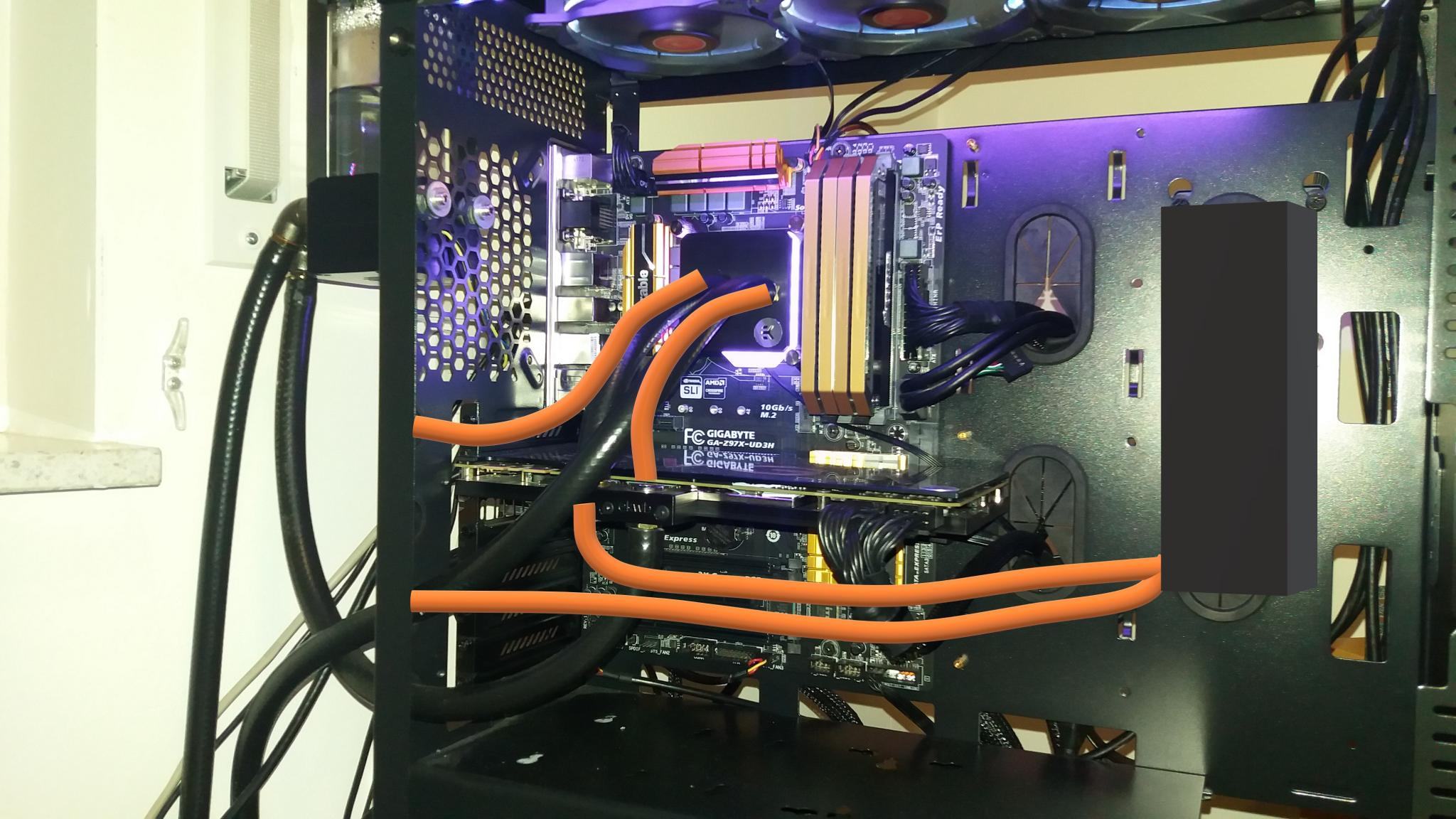

Keine Ahnung was ich machen soll, man sieht diese Anordnung sehr selten obwohl es ja schicker aussieht. Ich nutze den EK Velocity und den EK 1080 FTW Wasserblock...wer weis ob die relativ gleich sind vom Durchlass. Man könnte zur Not ja auch einen Flaschenhals am CPU einbringen.
Wie gesagt, einfach machen, das funktioniert.
also um mich mal miteinzubringen. ich hab solch verschlauchung gehabt mit nem EK fullcover am 5820K asus x99 deluxe und ner 1070ti und habe gehabt vielleicht 2 grad unterschied also mach es wie VDC sagt

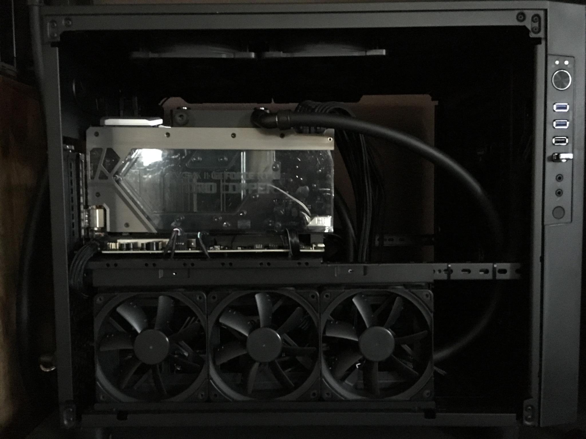

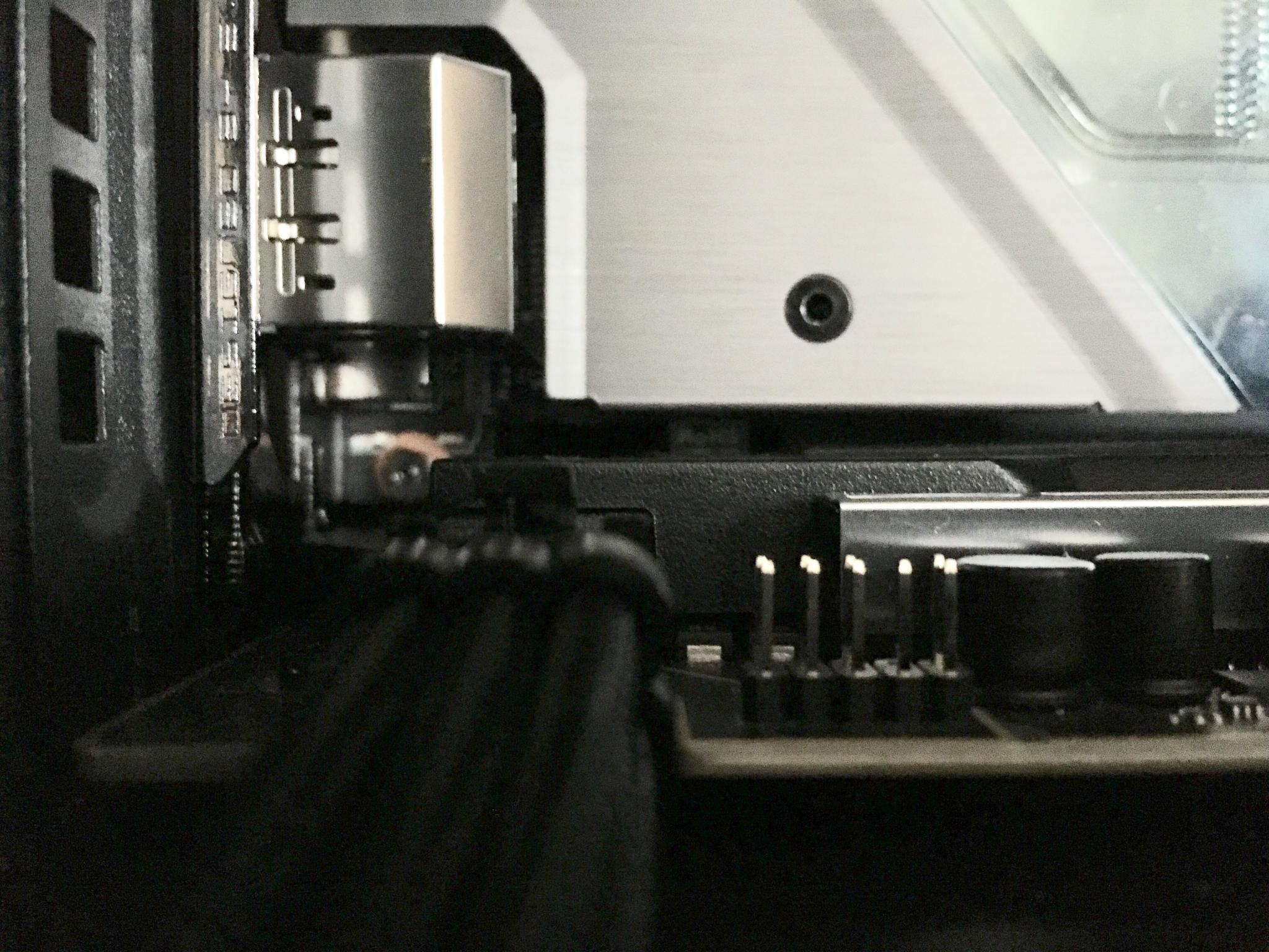

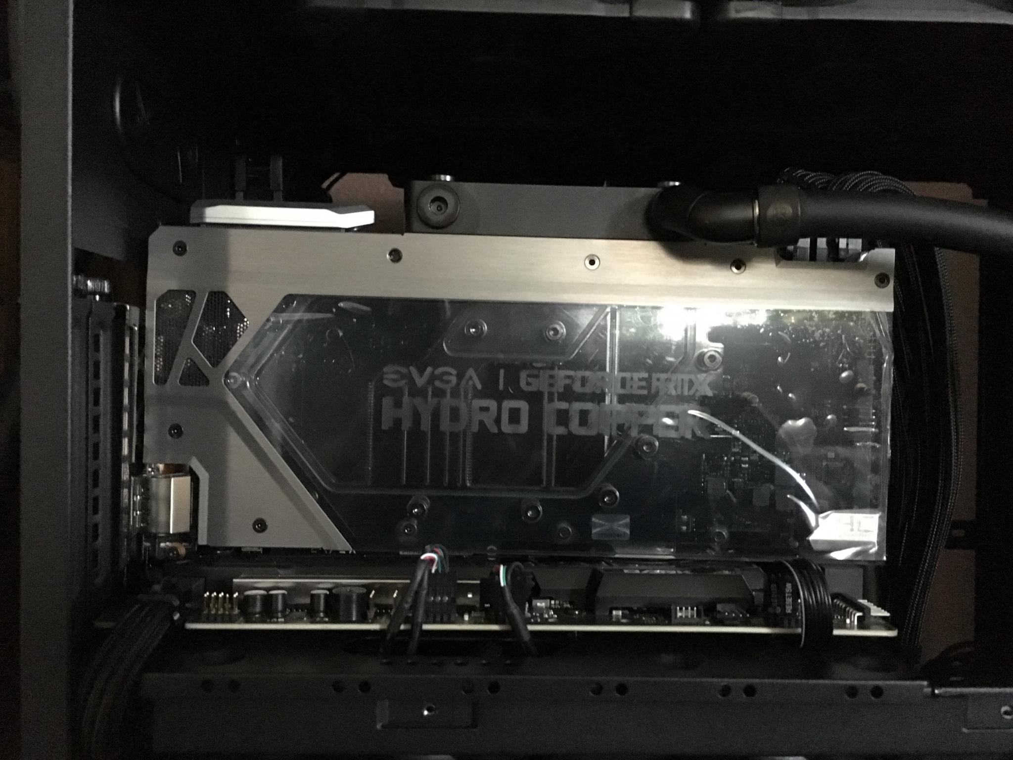

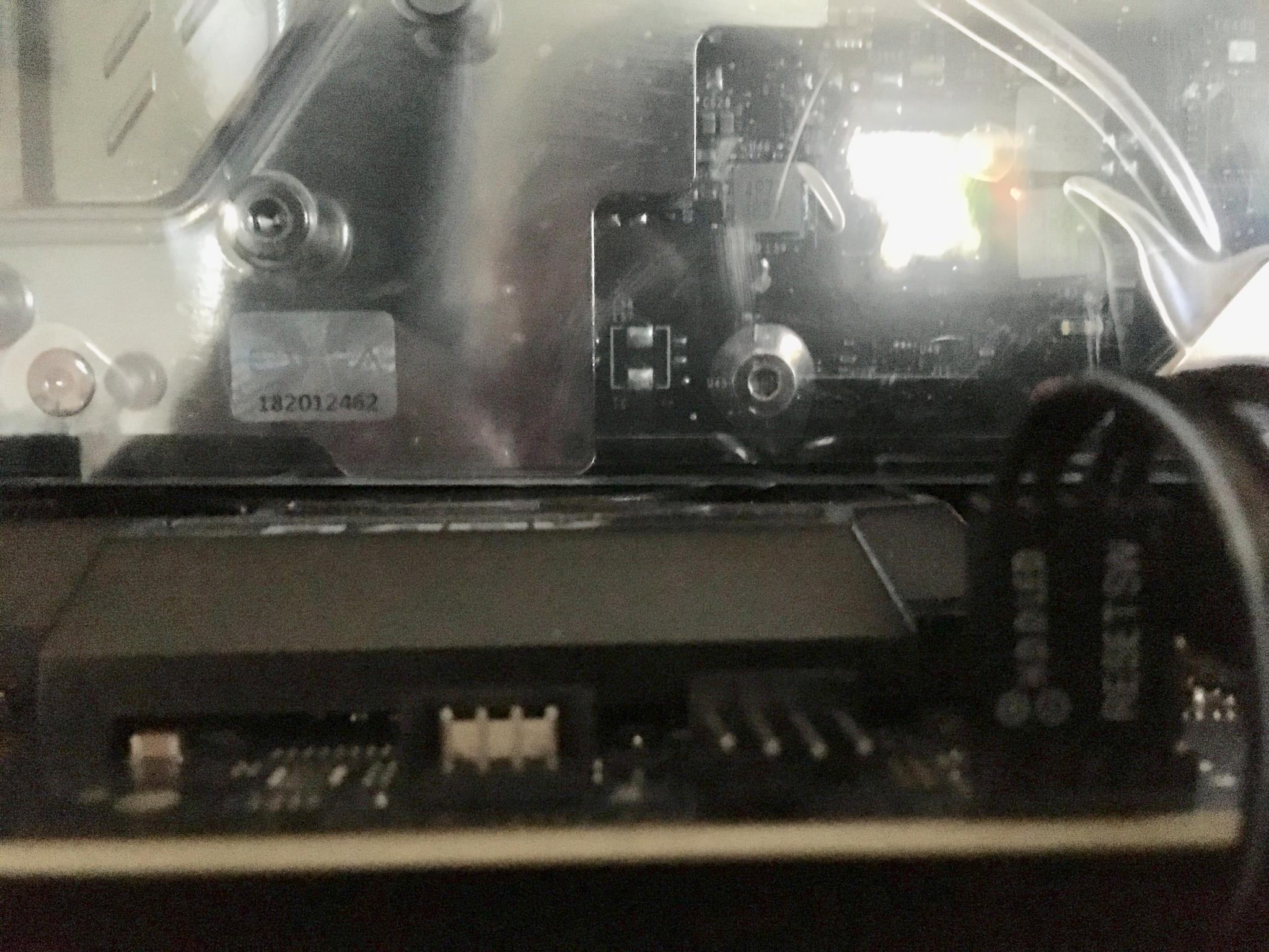

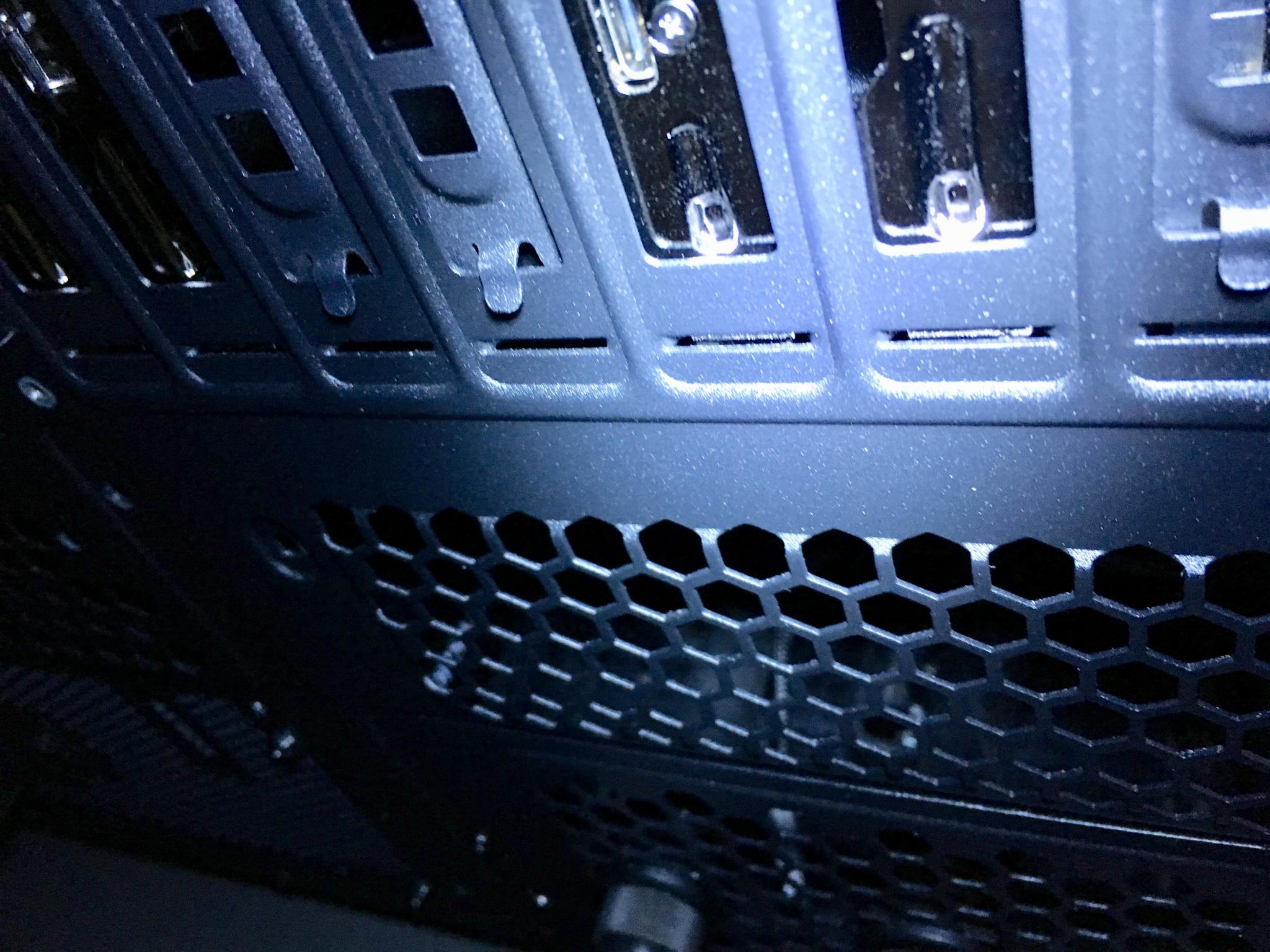

Ich brauche mal Eure Hilfe. Irgendwie passt meine GPU nicht perfekt ins Gehäuse (TT Core X5) - diese "hängt" leicht schräg drin (links höher als rechts) und auch hinten kann ich das Slotblech nicht festschrauben. Funktionieren tut alles, aber ob das auf die Dauer gut ist?
Hier mal Fotos:
hm, Sitzt die GPU mit der Slotblechlasche unten richtig in der dafür vorgesehen Aussparung?
Die richtigen Abstandhalter unterm Mainboard?
Ja, die Slotblechlasche sitzt und ich habe die Halter genommen, welche beim Gehäuse dabei waren.
Die sind vernickelt. Kann Morgen noch nen Bild nachreichen wo man es besser erkennt.
Danke für die Info. Ein Bild musst du nicht machen, passt so.

@UdoG Die Karte steht doch im Bereich der Slotblende am Kunststoff/Kühler/Optikgedöns des Mainboards auf?
In dem Bereich hatte ich jedenfalls auch schon mal eine Inkompatibilität.
Dachte ich auch erst - ist aber nicht so. Siehe hier, da ist noch Luft:
Bei anderen Gehäusen in der Arbeit hatte ich schon Fälle, da ging die Nase des Blechs an der betreffenden Steckkarte nicht richtig in die Aufnahme unten im Gehäuse.
Man hätte sie höchstens mit Gewalt weiter reindrücken können.
Lösung: Die Nase mit einer Zange etwas in Richtung Mainboard/Karte biegen.
Beim X5 hatte ich sowas noch nicht.
Ich hatte auch gedacht, dass das Slotblech nicht tief genug mit der Nase drin steckt. Da aber das Slotblech oben (dort, wo die Schrauben reinkommen) aufliegt, sollte die Nase unten vollständig im dafür vorgesehenen Platz verschwunden sein. Sonst über ja oben die Halterung abstehen und nicht aufliegen.
ich hoffe Du verstehst jetzt was ich meine.
Deine Slotblechausaprung besteht aus einer lasche.Quer markiert.
Wenn Du beimn einstecken in den PCIEx Slot die Karte leicht verkanntest geht das Blech der GPU zwar oben rein, kommt aber wahrscheinlich unten nicht raus.
So sieht das sau.
Nimm die Karte nochmal etwas raus und setzte zuerst am Gehäuse an und dann sanft rein.
Hatte ich auch schon mal
Siehe Bild
- - - Updated - - -

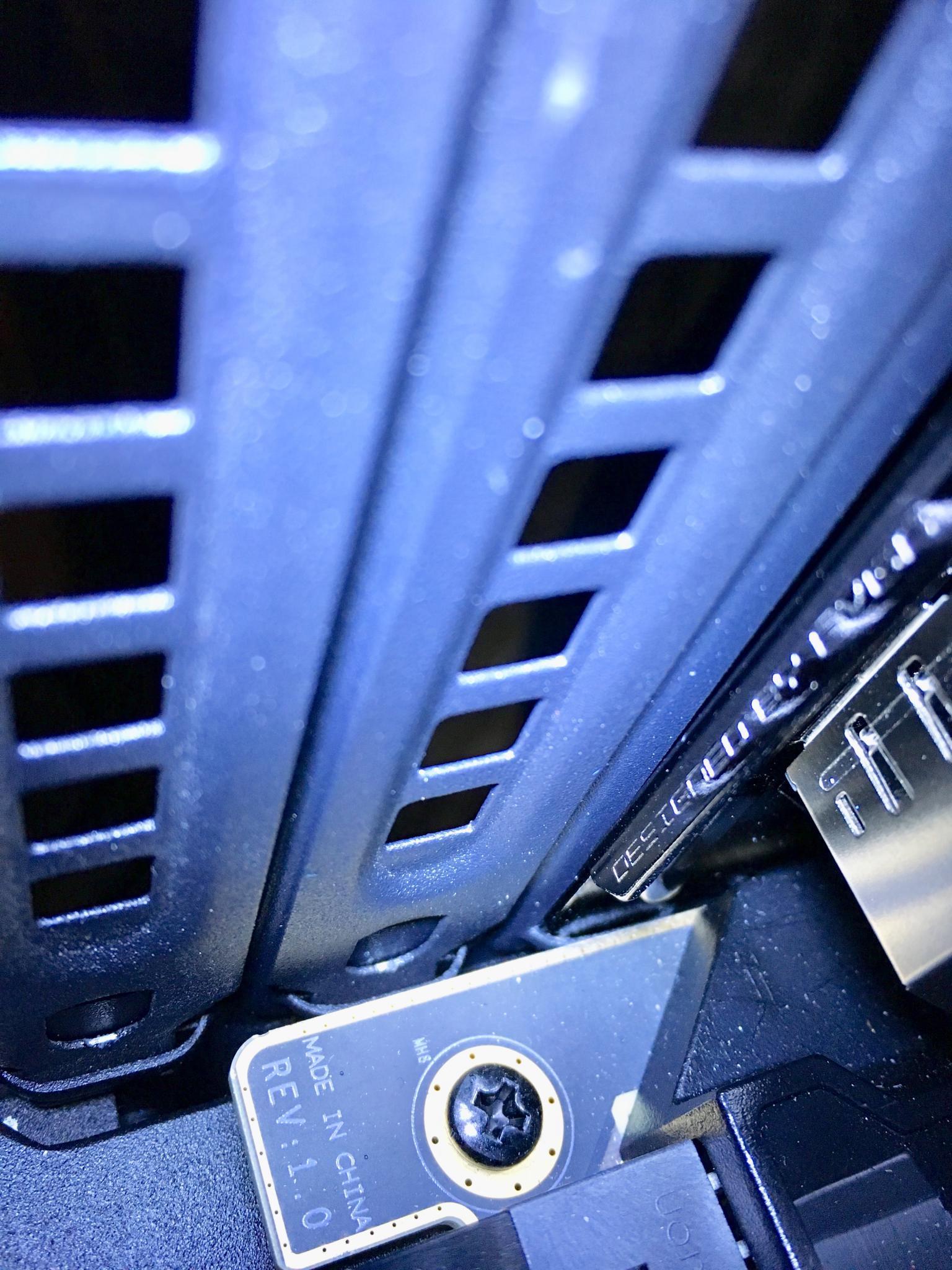

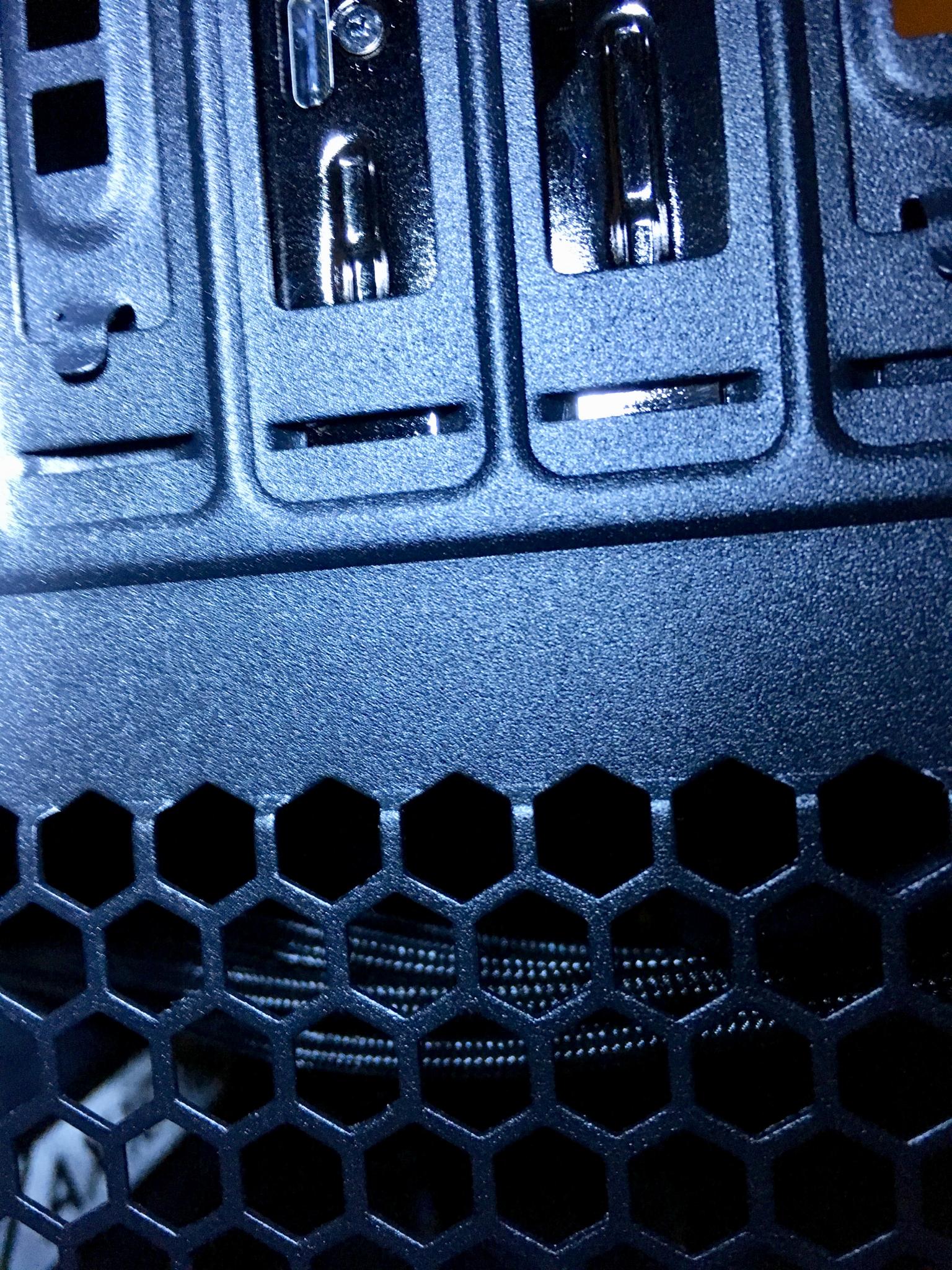

Kannst Du mal von hinten am Slot Blech unten ein Bild machen?
Hatte ich auch schon zweimal. Bei beiden Male, waren die MB-Abstandshalter minimal zu kurz.
Habe kleine schwarze U-Scheiben drunter gepackt und dann hat es gepaßt.

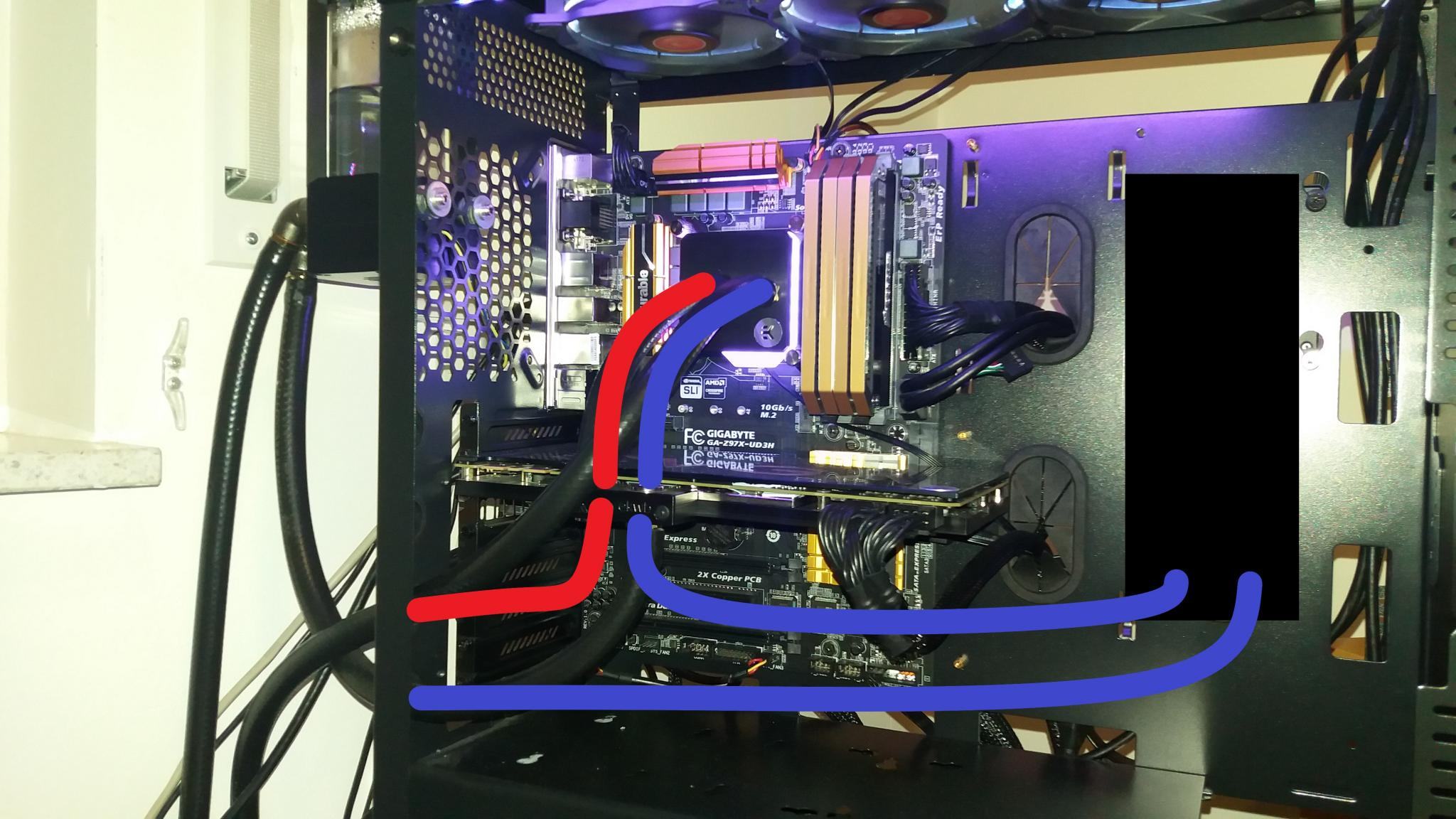

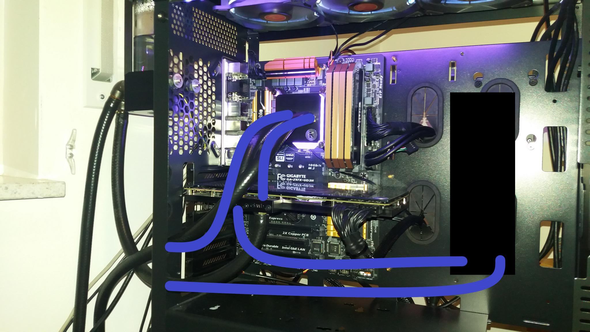

1,2 oder 3 was sagt ihr?
Schlauch in schwarz wird verwendet...noch kein hardtube, trau mich noch nicht ran.

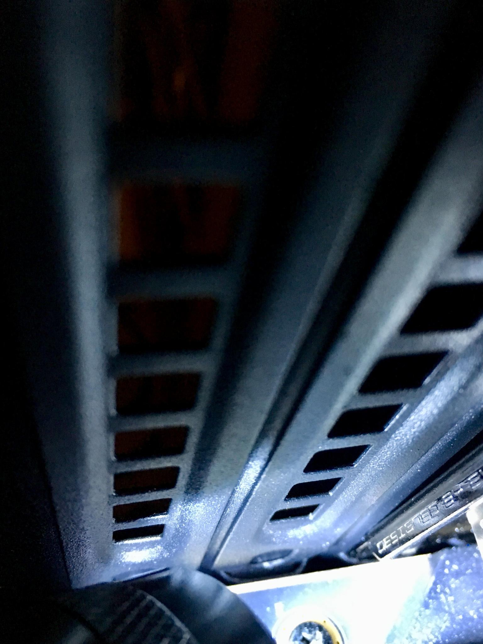

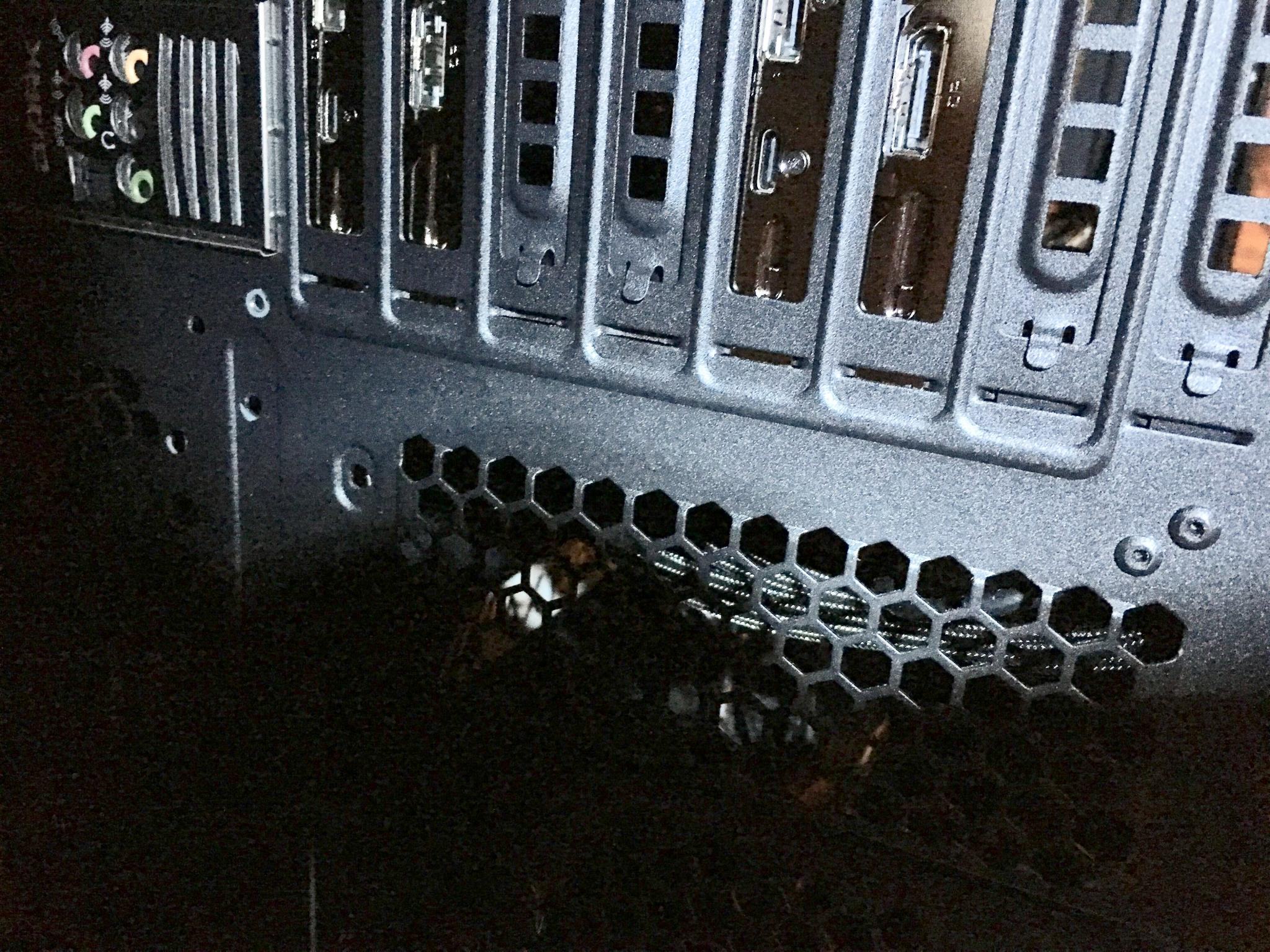

Hier sind ein paar Fotos von hinten und innen:
Raus-/Reinstecken der Karte hat nichts gebracht. Werde wohl die Kiste auseinander bauen müssen :-(
- - - Updated - - -

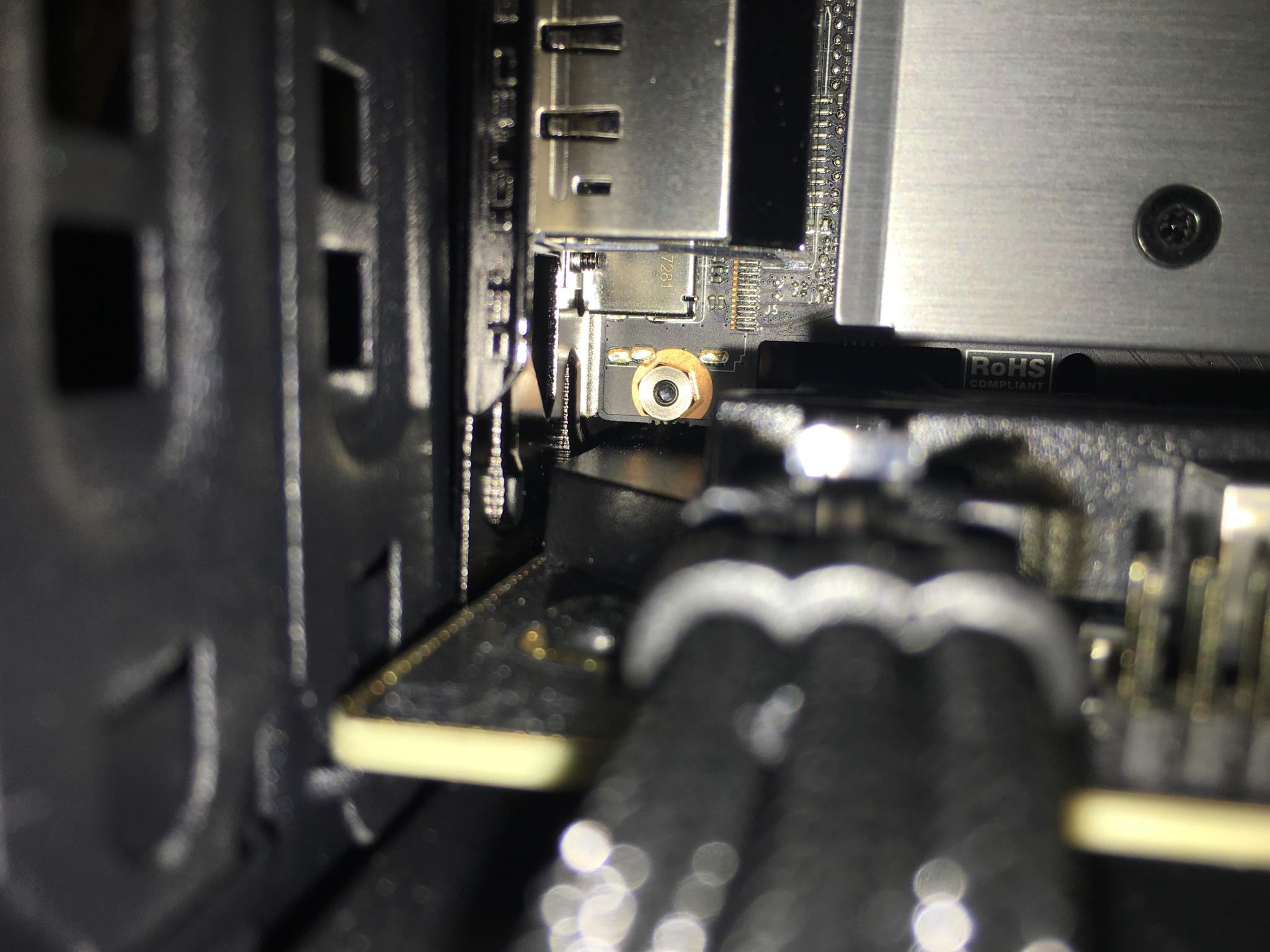

Beim Vergrößern des letzten Bildes schaut es so aus, als würde die Karte nicht im Slot richtig stecken...
Guck dir mal den Versatz von den Löchern in der I/O Platte und den dazugehörigen Anschlüssen auf dem Board an. Daran wird deutlich sichtbar dass das Mainboard zu niedrig ist. Probier das mit den Unterlegscheiben mal, wie Liquid-Chilling das meinte.
Jepp - werde ich machen. Danke für Eure Tipps!
Übrigens steckt nun die Karte richtig drinnen - aber passt immer noch nicht:
@Pulverkuss ich denke 3 :)
Grüße Kazuja
Ja das finde ich auch nicht schlecht, in Verbindung mit Abstandshaltern für den Schlauch damit die paralel verlaufen...falls es sowas gibt.
