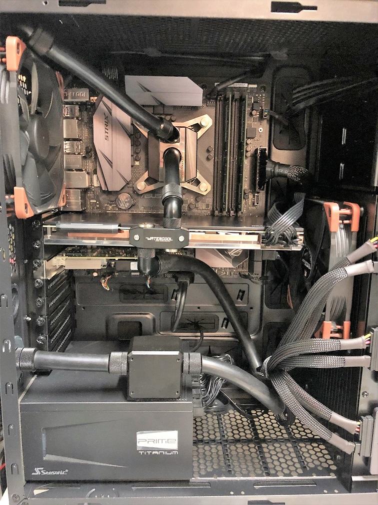

Dann will ich auch mal den aktuellen Zwischenstand meines Erstlingswerks zum Besten geben:
Nix Besonderes, Schwerpunkt liegt auf "leise & funktional" :d - keine Beleuchtung, kein Fenster im Gehäuse.
Der schwarze Kasten auf dem Netzteil ist ein AC Durchflusssensor (USB). AGB, Pumpe und Radiator (Mora) sind extern.
Die Lüfter werd' ich wohl noch gegen 140er Chromax tauschen. Auch mit der Schlauchführung vom Durchflusssensor zur Graka bin ich noch nicht richtig glücklich. Aber da muss ich evtl. eh noch einmal umfassender ran, wenn ich denn einen Kühlkörper für die Netzwerkkarte (unter der Graka) finde (100Gbit wollen ordentlich gekühlt werden - normalerweise halt mit 'nem guten Luftzug...).
Wenn der jetzige Kühler nicht verklebt ist, solltest du Glück haben und kannst bspw. alte GPU-only nutzen.
Werde wohl mein Glück mal mit Chipsatzkühlern von Watercool versuchen. Die scheinen recht flexibel einsetzbar zu sein was die Lochabstände angeht.
