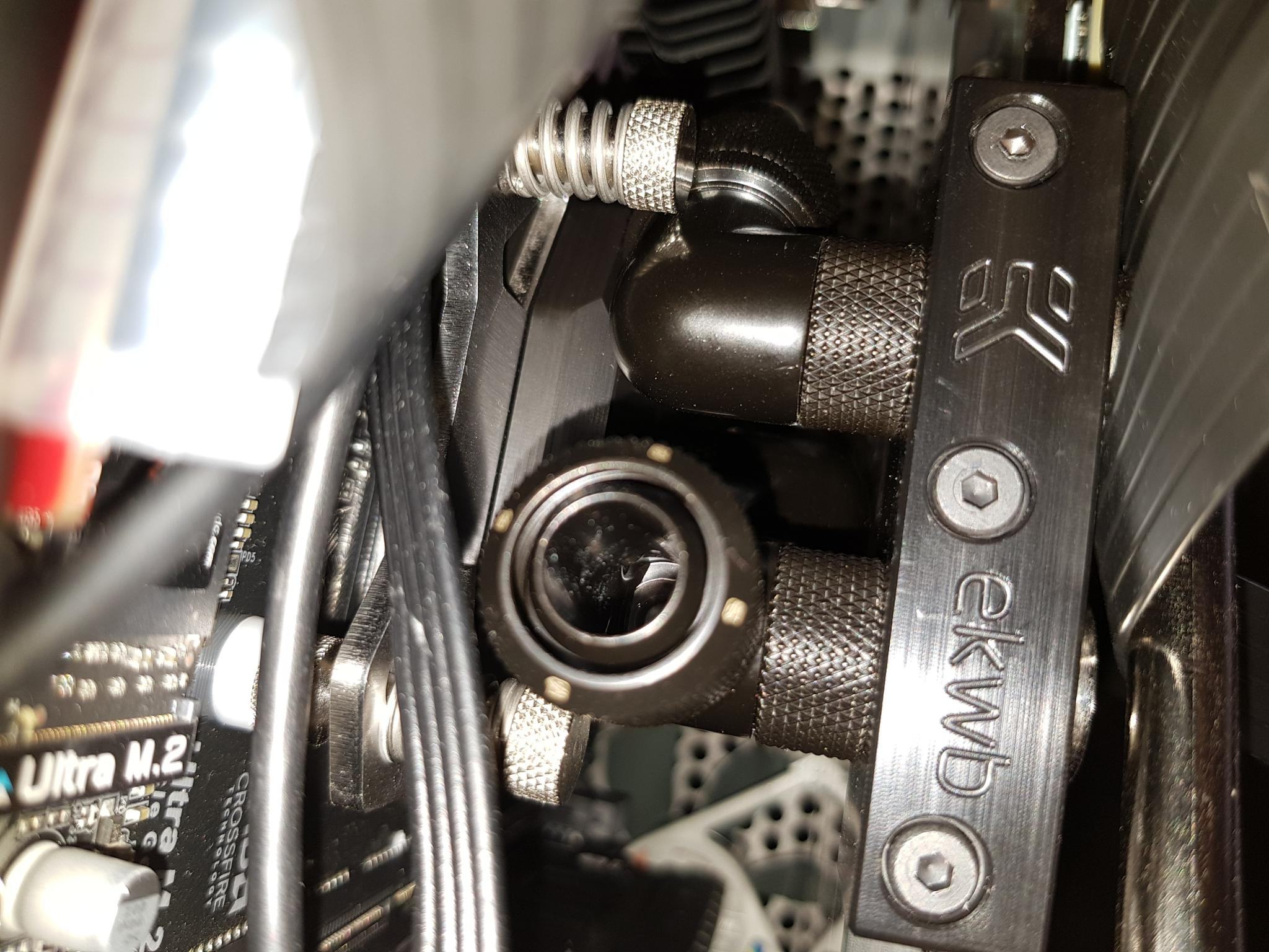

Schaut aus als ob die LED Leiste rausgerutscht wäre.
Wenn das EK wirklich so verkauft würde ich mich aber wundern, auch wenn ich EK nicht mag :d
die war fest drin,hab sie ausgebaut mal sehen wann das neue teil kommt.

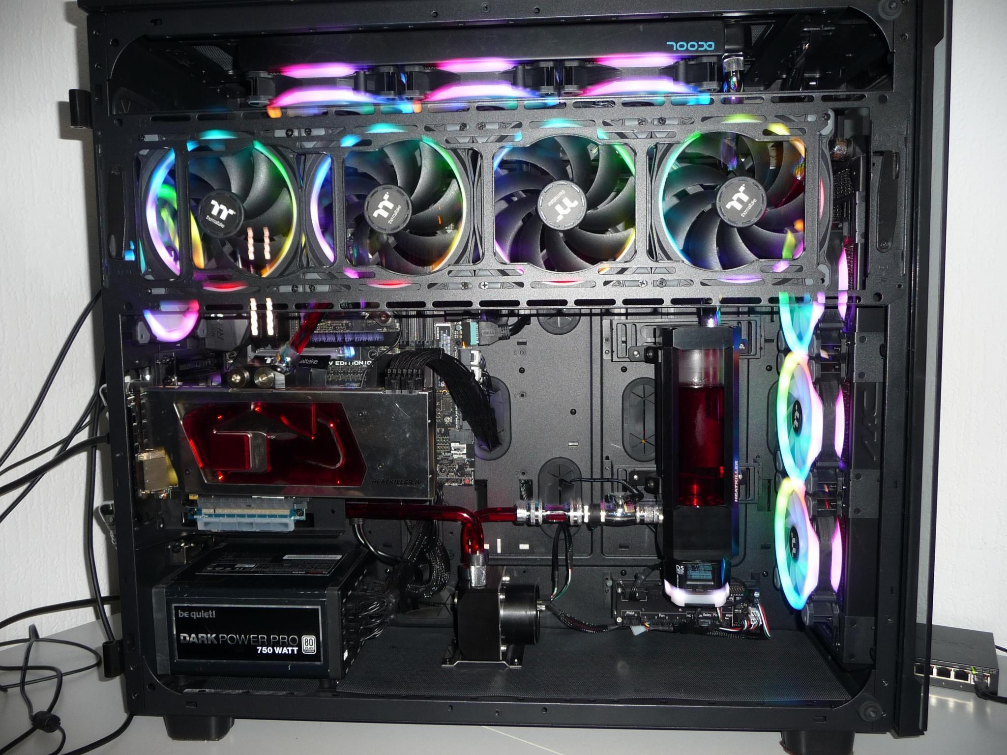

@Tyler76 schönes Zeug, ist die Pumpen Halterung / Entkopplung gekauft oder selbst gebaut?
Egal wie schaut gut aus ;).
Grüße Kazuja
Japp, ist von Aqua-Computer, wollt sie zwar zuerst andersrum verbauen aber ging nicht wegen den AGB`s vom schlauch her, wollt halt die D5 Next pumpen die rein kommen komplett entkoppeln.Mal sehen wenn meine Borosiltkatglass-Röhren kommen, das wird ein buckel weiß ich jetzt schon.Oben beim ATX-Sys wird alles mit Chrome-Rohren gemacht und unten beim ITX-sys will ich halt alles mit Glass machen.
Puh na dann viel Spaß und Geduld, exklusives Material + wird bestimmt geil ausschauen ;).
welche Glas-Röhren nimmst Du? ALC?
Das soll ja für die nächsten Jahre mein letztes projeckt werden und da muss alles stimmen und Acryl oder PEGT kommt mir nicht ins Haus, zu einfach oder gefällt mit nicht wenn dann brauch ich Ansporn.Bei der Farbe bin ich mir auch schon schlüssig, farblos und purple.Denk kommt bestimmt gebückt;)
