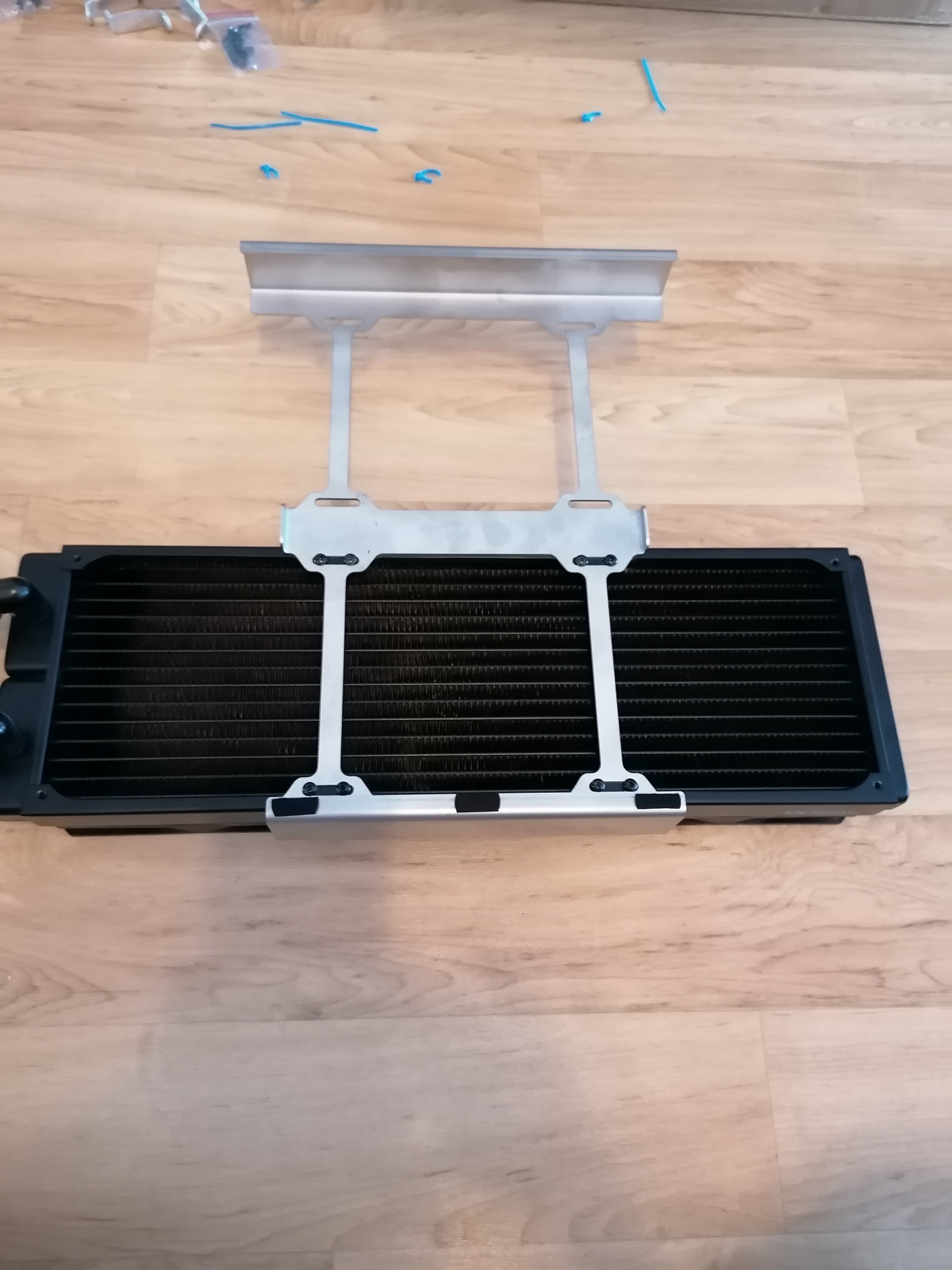

Freut mich sehr das alles passt. Sieht TOP aus der Halter(y)
Ein paar Fragen/ Anmerkungen hätte ich aber:d
Warum die radikale Halter "Diät" ? Optik? Gewicht?
Wozu gibt es die beiden, kleinen gebogenen, Schenkel in der Mitte? Anschlag? Stabilisierung?
Was mir immer wieder auffällt ist, das die Langlöcher zum befestigen von Radiatoren o.ä. im Durchmesser/ Breite zu groß sind. Oder halt die Schraubenköpfe der mitgelieferten Schrauben zu klein.
Kann man ganz gut auf diesem Bild erkennen. Die Schraubenköpfe liegen oft nur ein paar Millimeter oder weniger auf dem Langlochrand auf.
Irgendwie ensteht bei mir dort immer der Drang eine Unterlegscheibe beizulegen oder andere Schrauben zu verwenden. Halten wird es natürlich trotzdem.
Und zu guter Letzt. Was ist der Grund für die Platzierung der Radiatoren außerhalb des Gehäuses?
Dann beantworte ich gerne mal deine Fragen.
Bei der großen Version waren die seitlichen Streben nur 5 mm breit, weil ich die Anschlüsse hinten haben wollte und sichergehen wollte, dass Fittings trotzdem noch passen >>hier<<.
Das war mir zu labil und ich hab in der Mitte zwischen den Lüftern die Streben reingemacht. Dann wo die Streben in der Mitte da waren, hab ich mir gedacht "dann braucht man das außen gar nicht. Funktion ist auch so gegeben und optisch fand ich es so auch besser. Etwas günstiger war es auch und die Kompatibilität mit egal welchen Radiator ist so auch besser.
Ganz einfach: Stabilisierung. Wenn beide Radiator angeschraubt sind, dann ist das alles schon sehr stabil und steif und nur die Verbindung in der Mitte mit einem einfachen 200mm langer 1,5er Blechstreifen zwischen den beiden Radis ist mir auch zu labbrig. Jetzt momentan ohne den zweiten Radi ist der Halter auch nicht sehr stabil, weil nur die beiden Streben die einzige Verbindung sind. Das ändert sich aber, wenn beide Radis dran sind.
Ja die Löcher sind sehr "freizügig" dimensioniert. Ich hab den zweiten Radiator noch nicht und wollte, dass egal welcher da reinpasst. Z.B. haben Alphacool M3 Schrauben, Hardwarelabs hat M4 Schrauben, EK hat UNC Gewinde. Es sind Langlöcher mit 5mm Durchmesser und 2mm Toleranzausgleich in Längsrichtung. Z.B. gibt HWlabs einen Abstand von 15,5mm zwischen den beiden Lüfterschrauben >>hier<<. EK gibt 15mm an >>hier<<. Noctua gibt bei seinen Lüftern 124,5mm Lochabstand an, damit müsste 15,5mm bei Radi richtig sein >>hier<<. Egal es sollen halt alle passen :fresse2:
Jetzt beim Alphacoll Radiator mit M3 Schrauben ist die Überdeckung natürlich nicht sehr groß und Unterlegscheiben waren durchaus als Option vorgesehen, aber es reicht vollkommen. Der Schraubenkopf liegt gut auf und kann nicht durchrutschen. Die Verschraubung ist statisch und hat keine wirkliche Belastung. Außerdem 8 Schrauben ...reicht vollkommen.

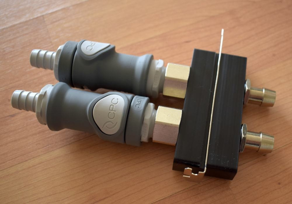

Die PCI Blende ist mit G3/8" Anschlüssen, die Schnelltrenner CPC NS6 sind mit G1/2" Gewinde, zum verschrauben mit G1/2" auf G3/8" Adapter gelöst, habe noch passende O-Ringe die ich noch anbringen werde, dann ein paar Dichtigkeitstest dann kann bald der Umbau losgehen.
