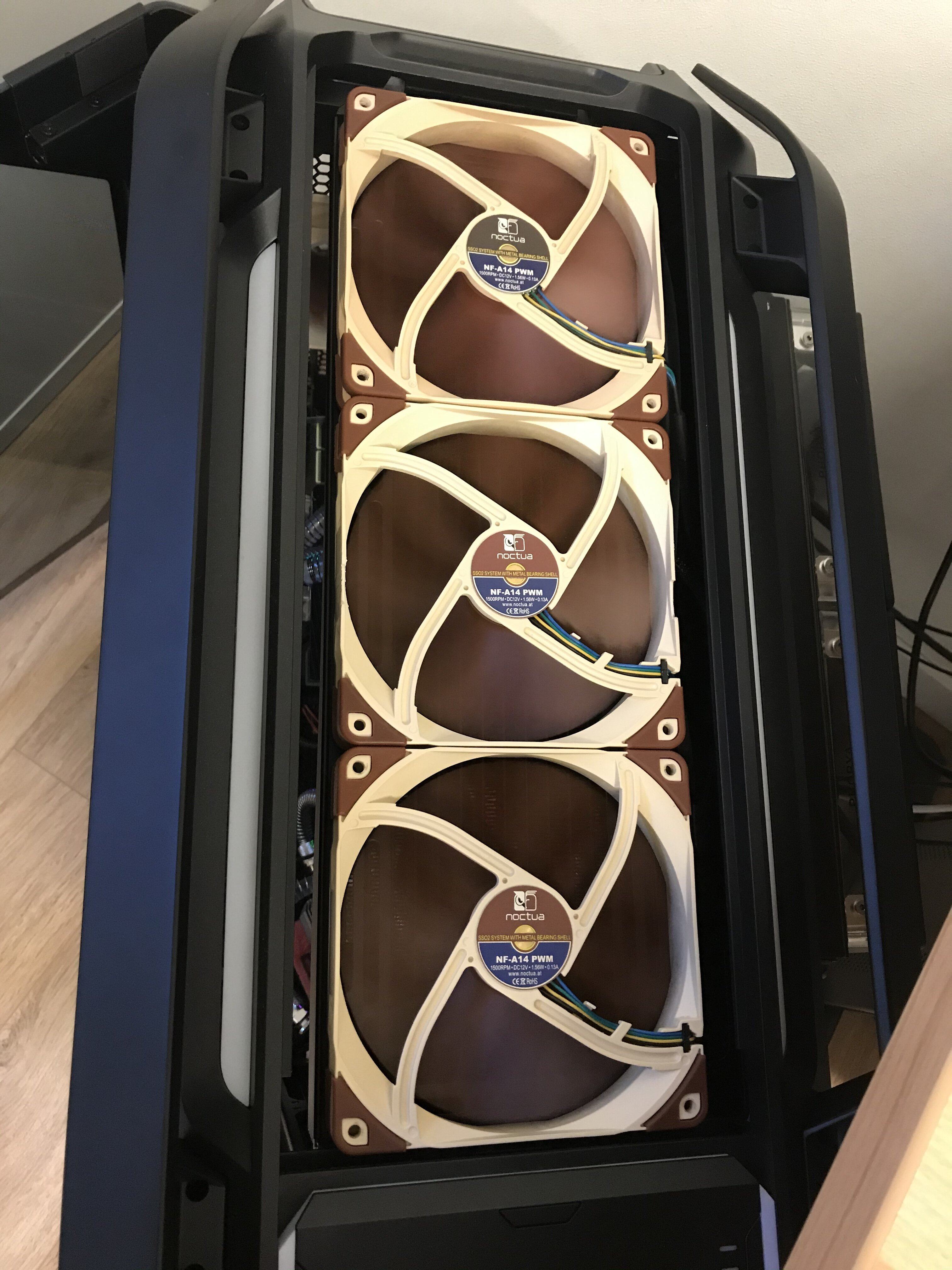

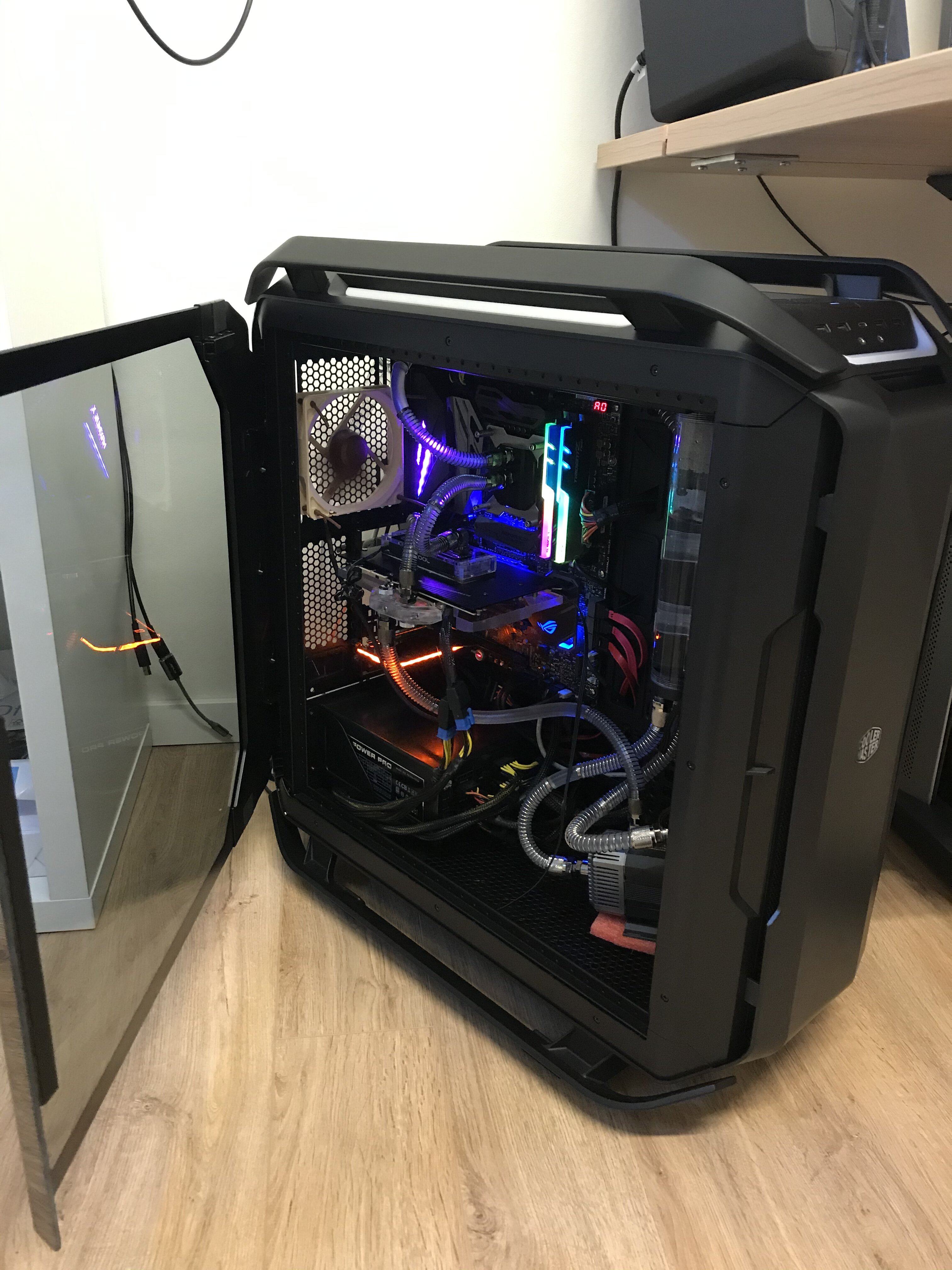

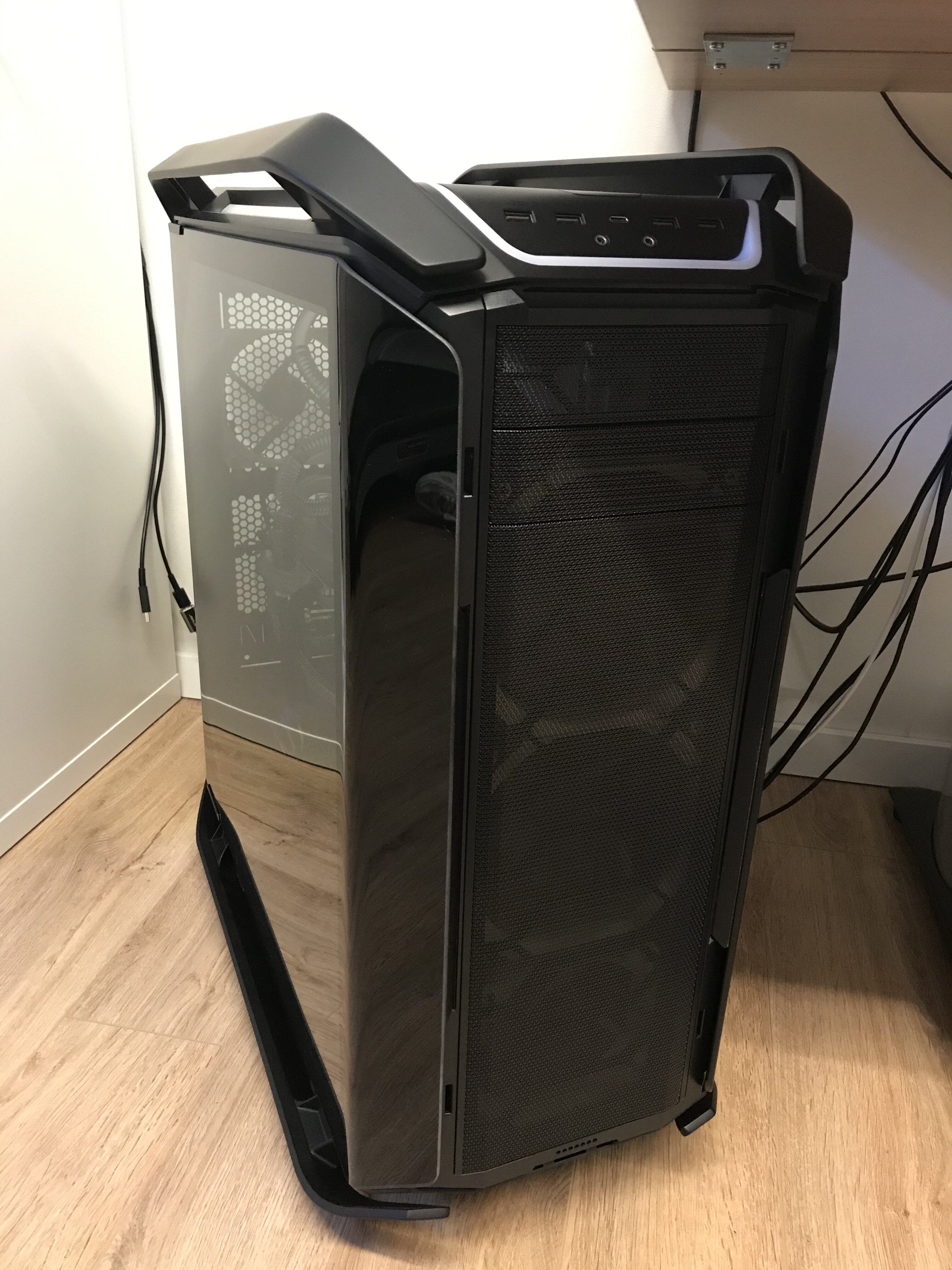

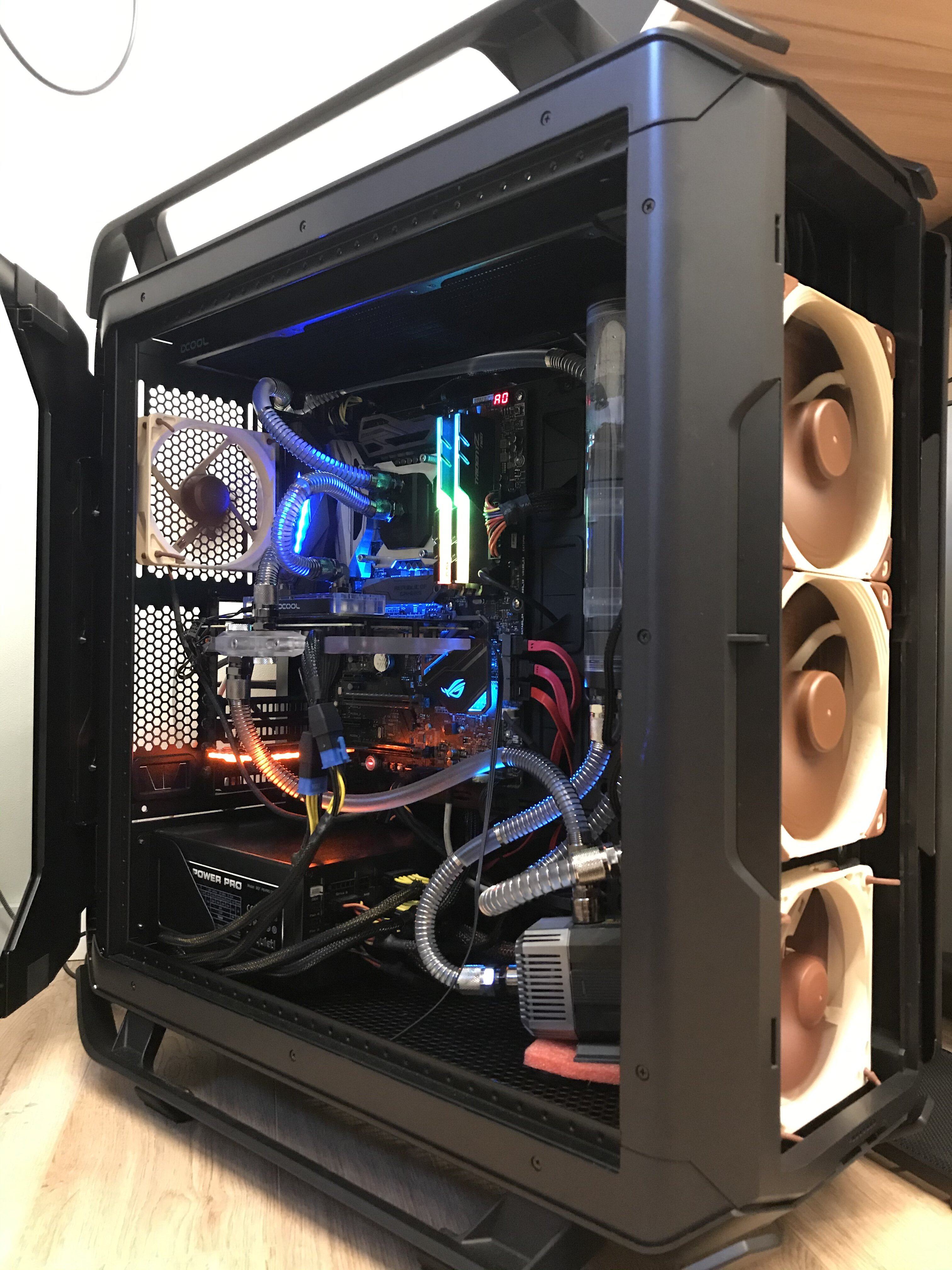

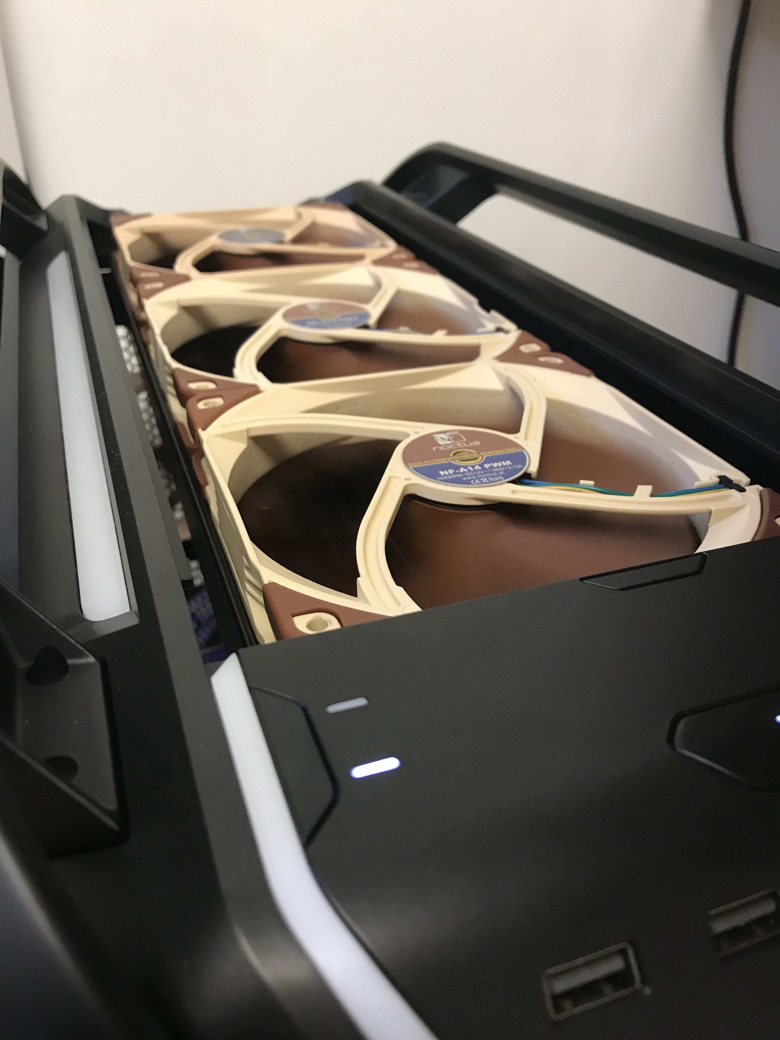

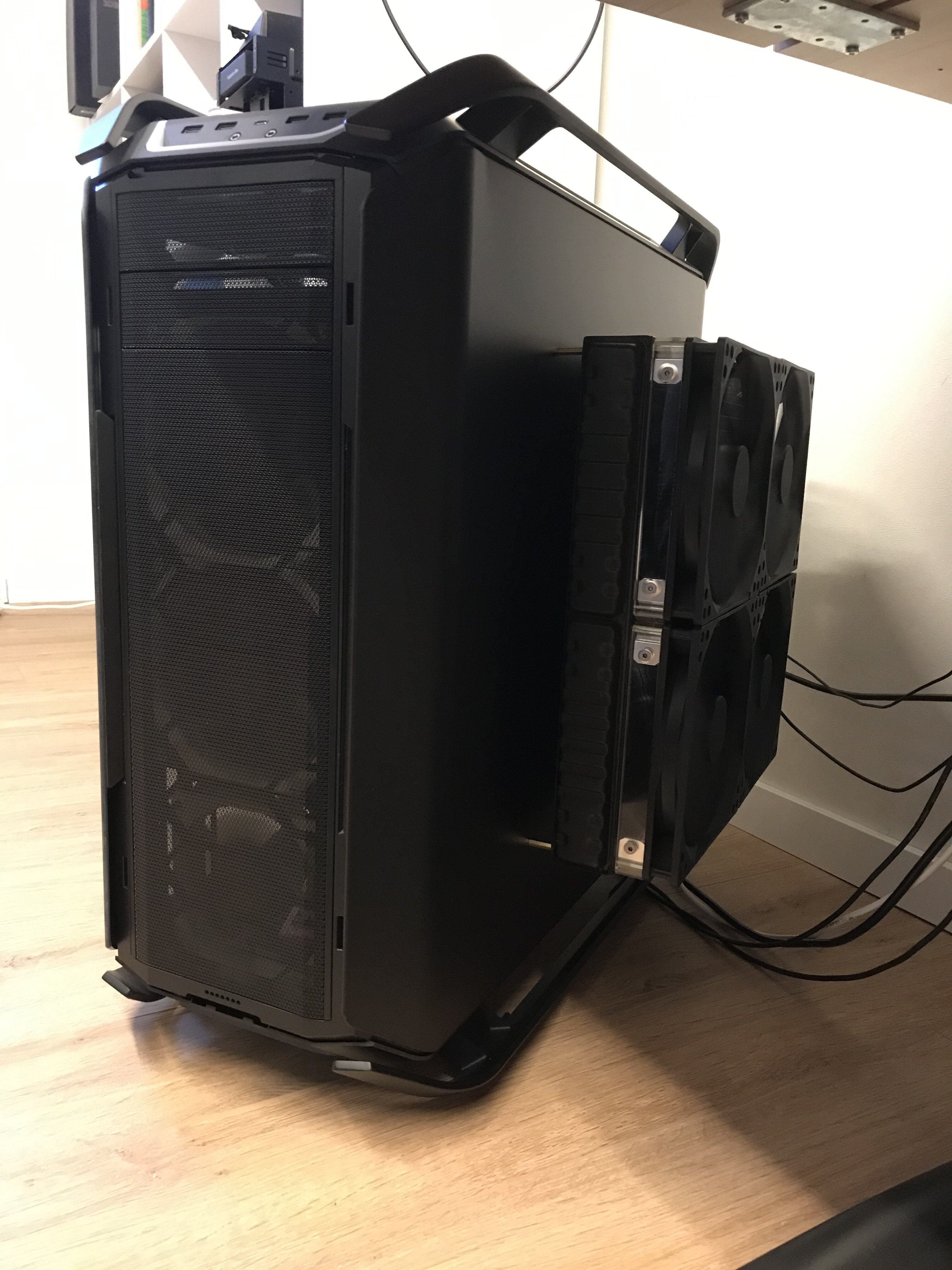

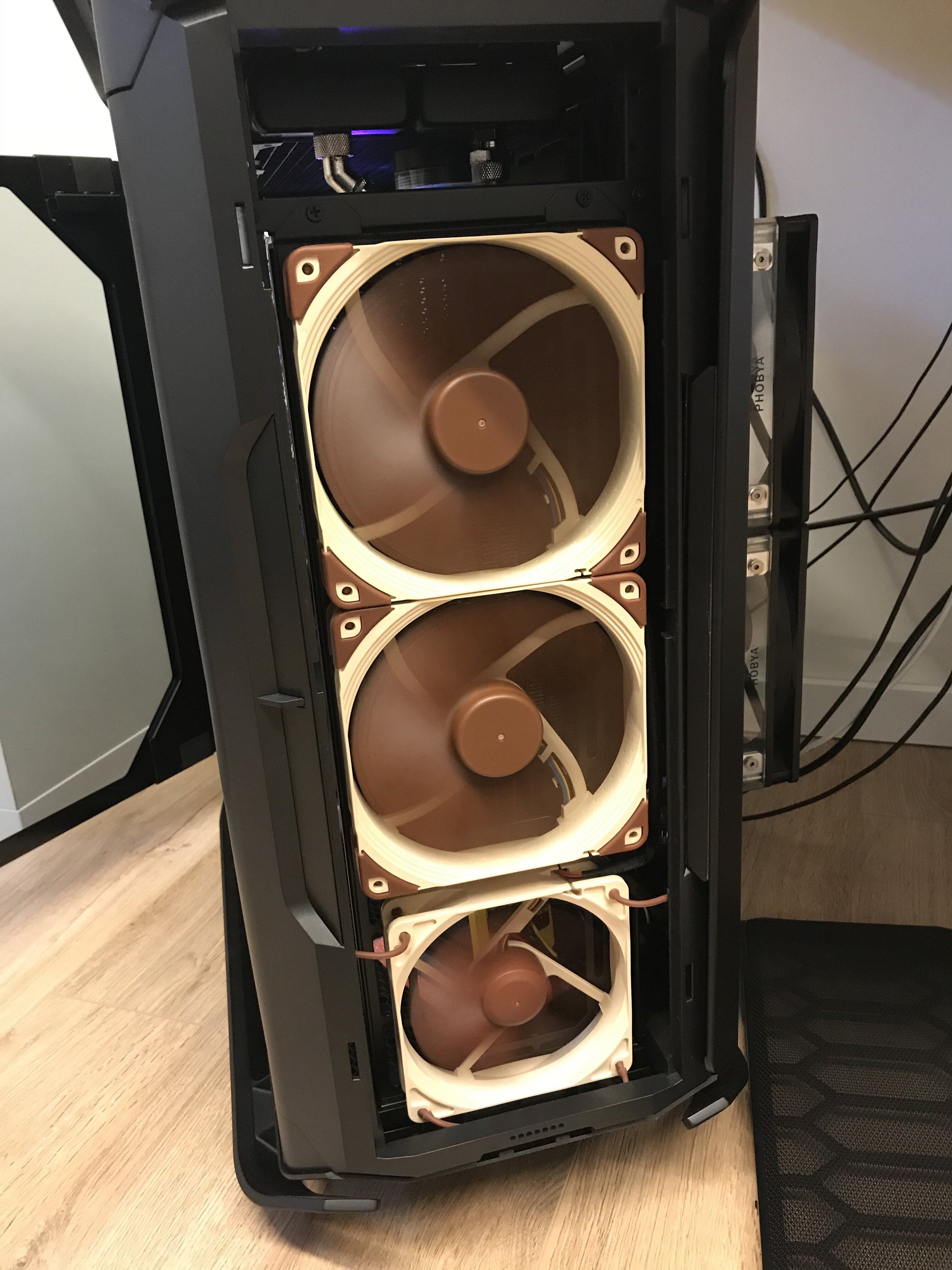

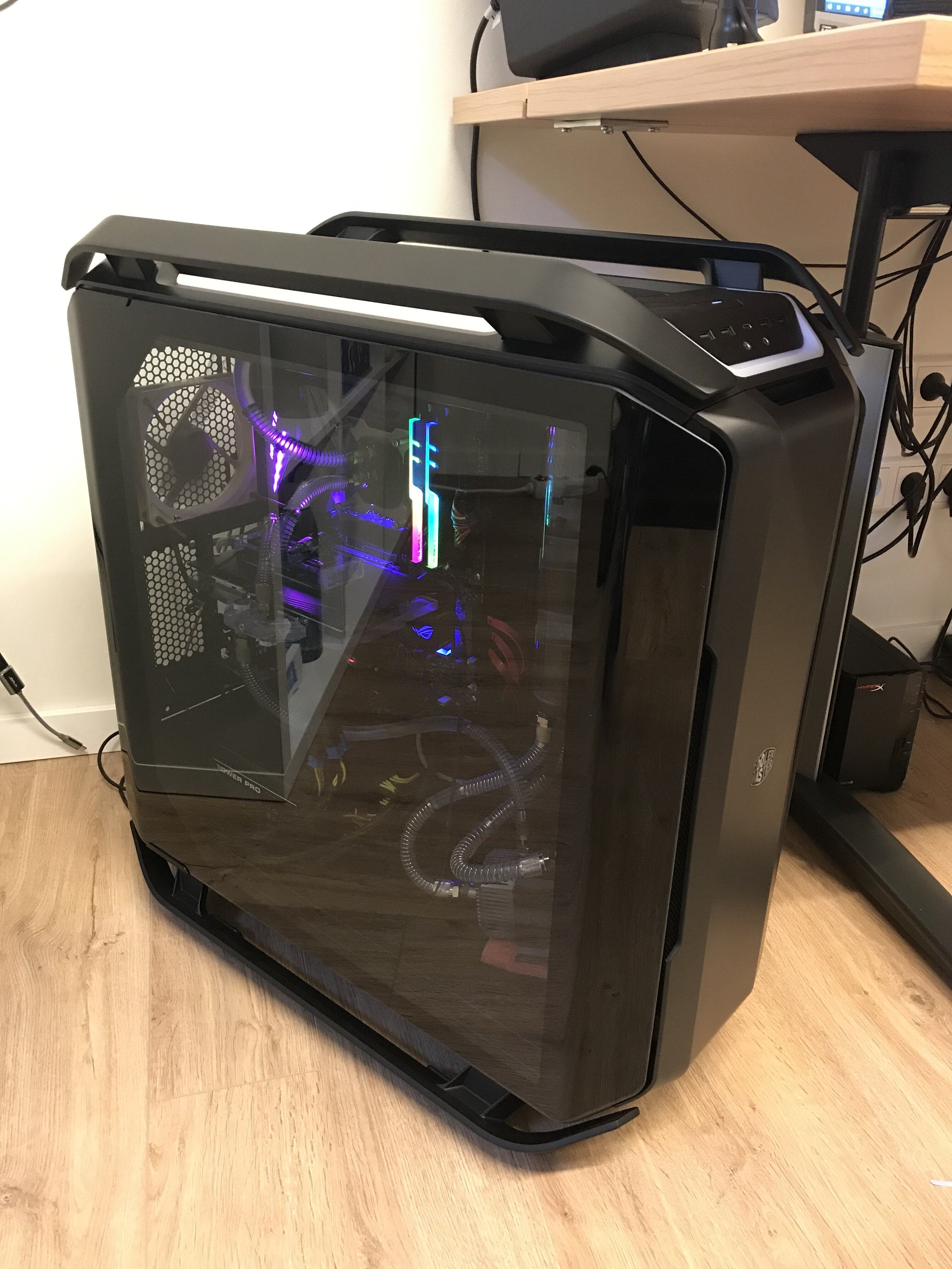

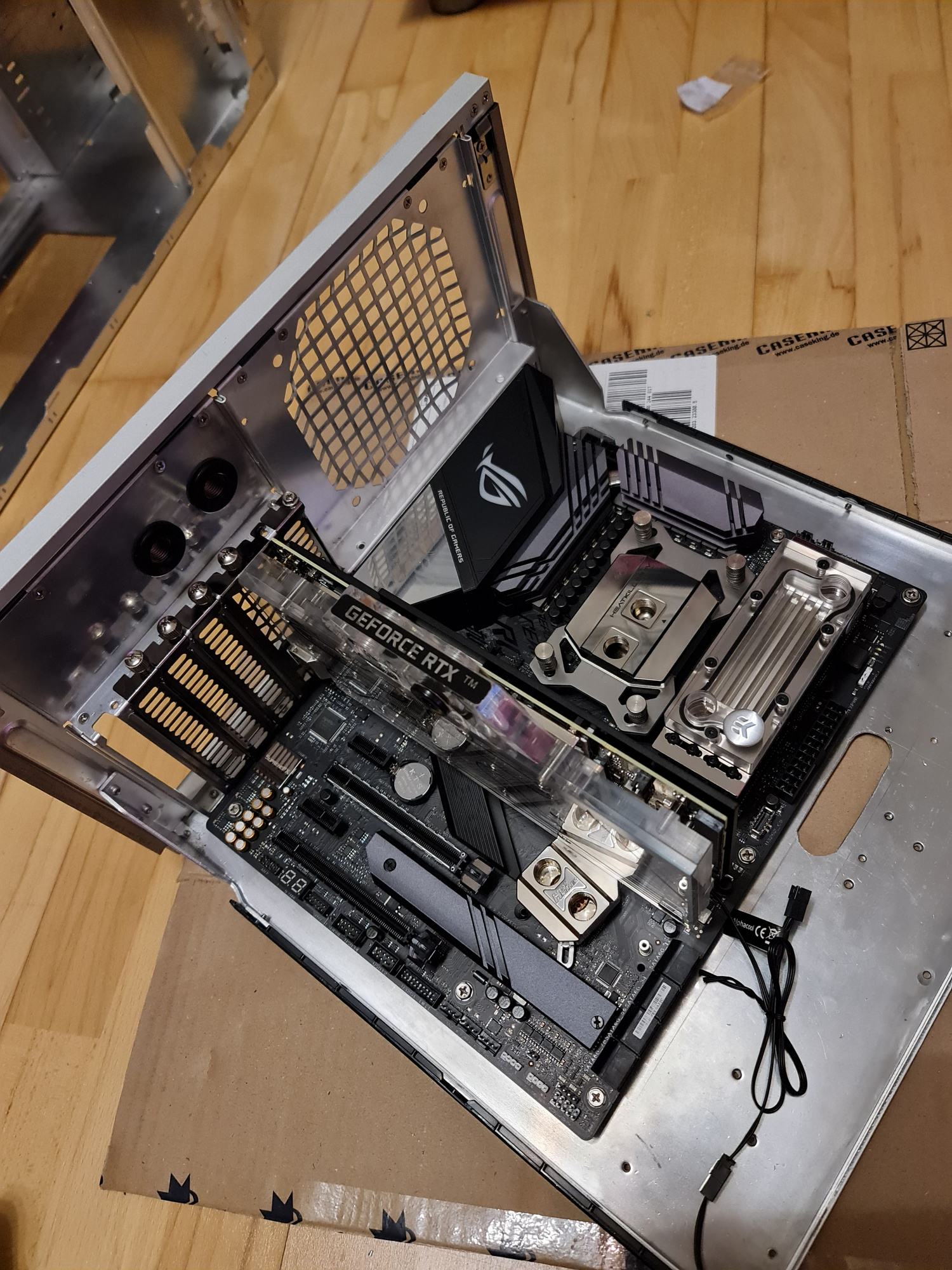

Mir gefällt die Kombo, nutze ich ebenfalls:
Das System ist nun fertig ;-)
Fast nicht hörbar!

@sayer Wie sieht das von innen aus?
Nichts spektakuläres. Einfach ein Kabel vom NT direkt dran für 12V, 5V, GND und USB

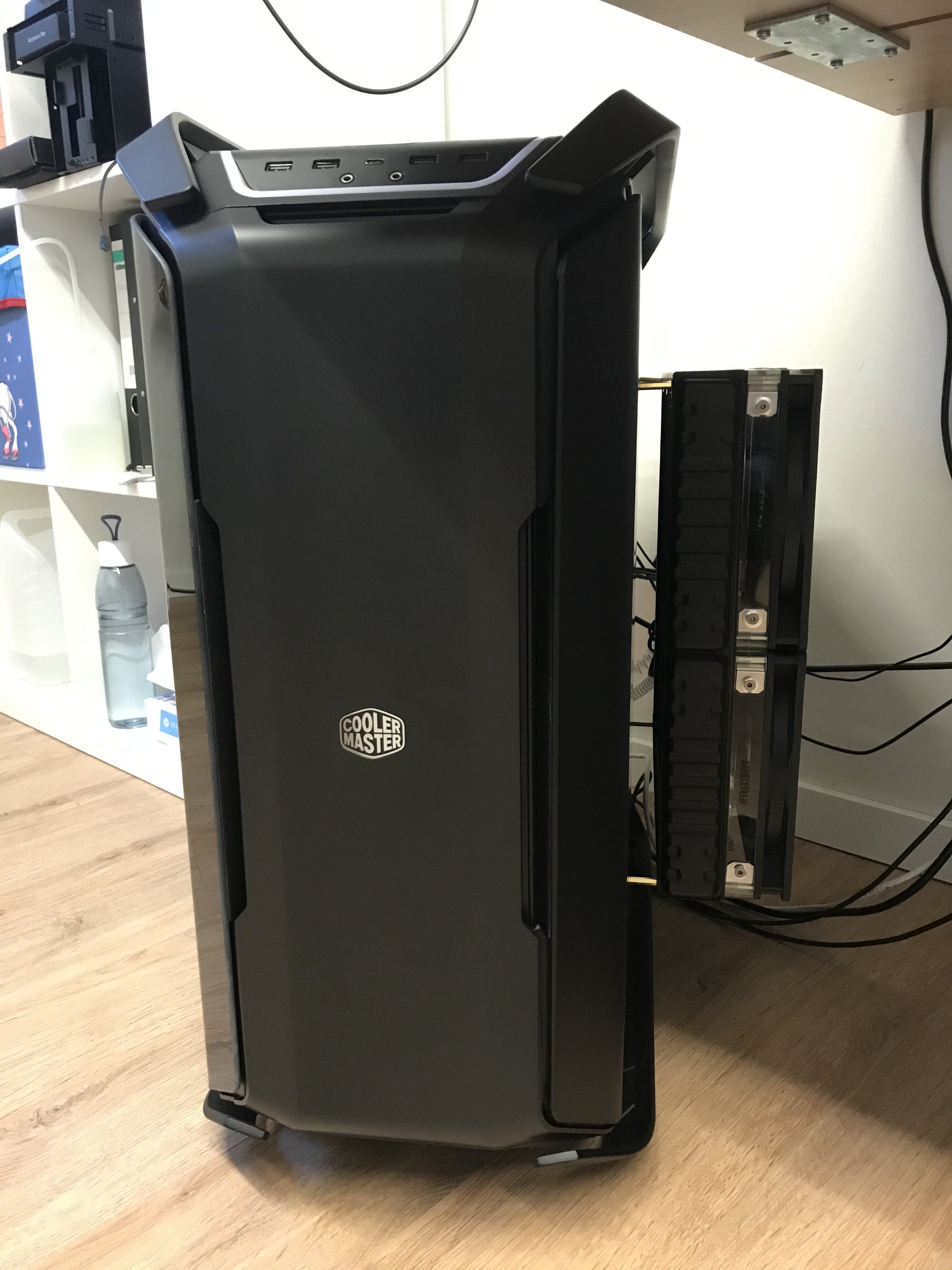

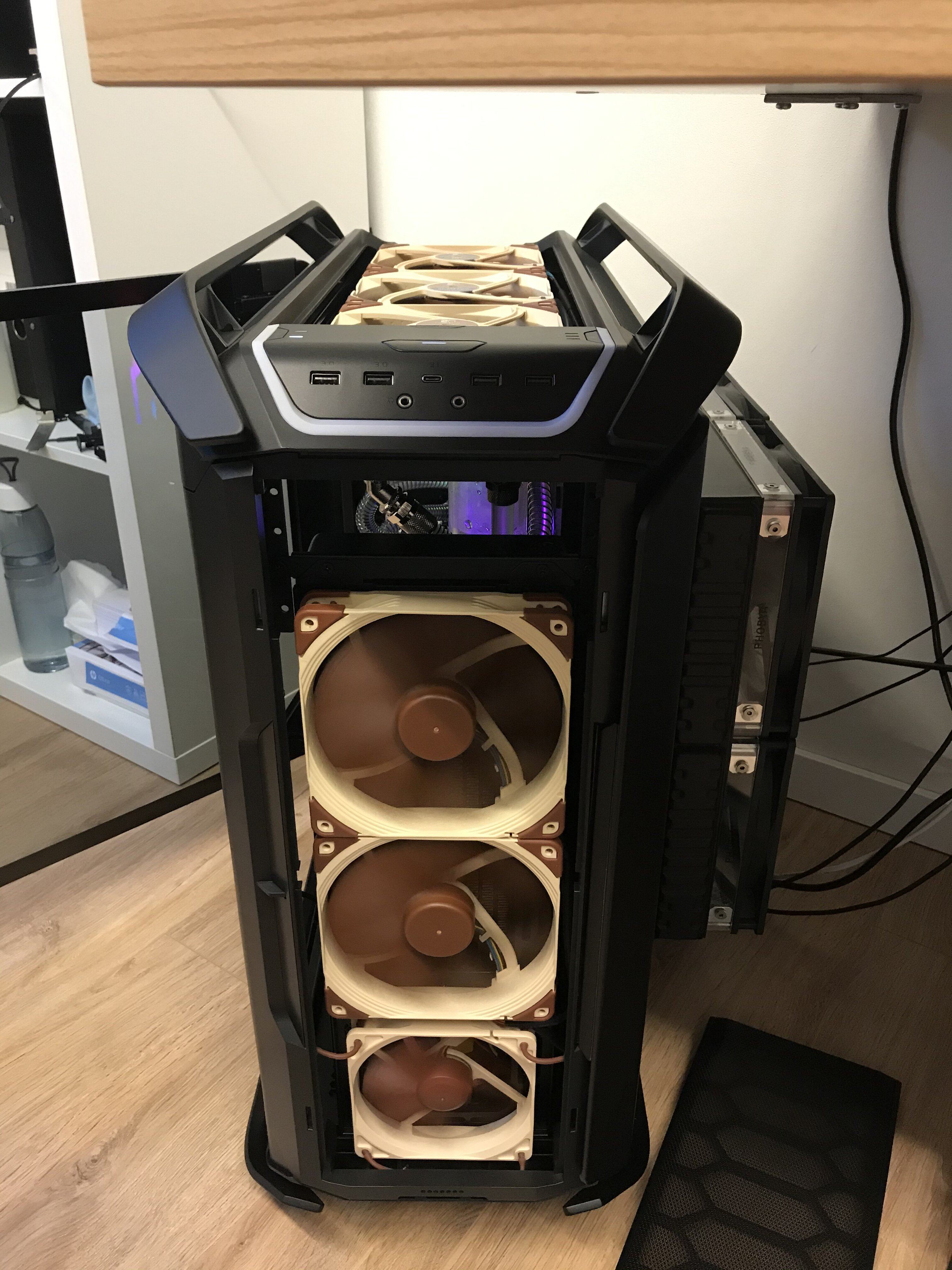

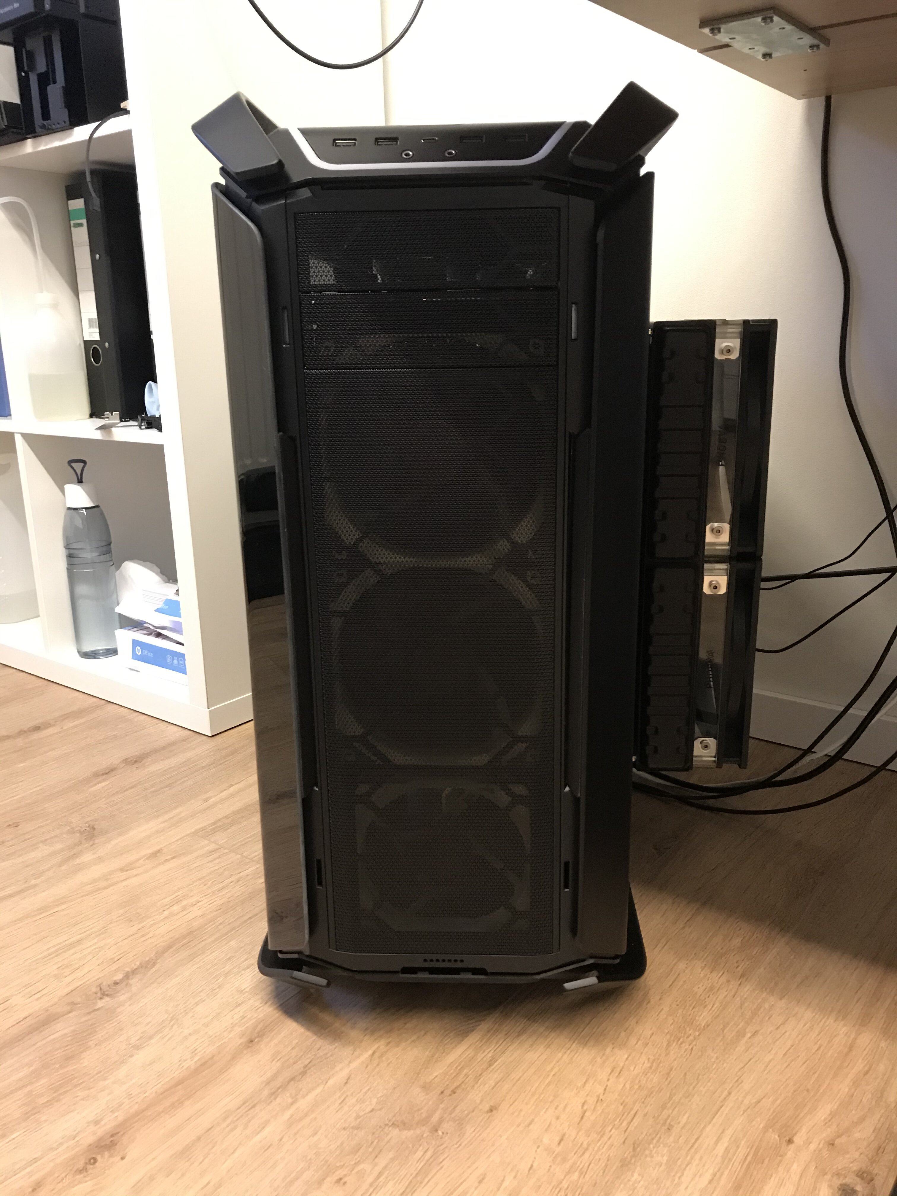

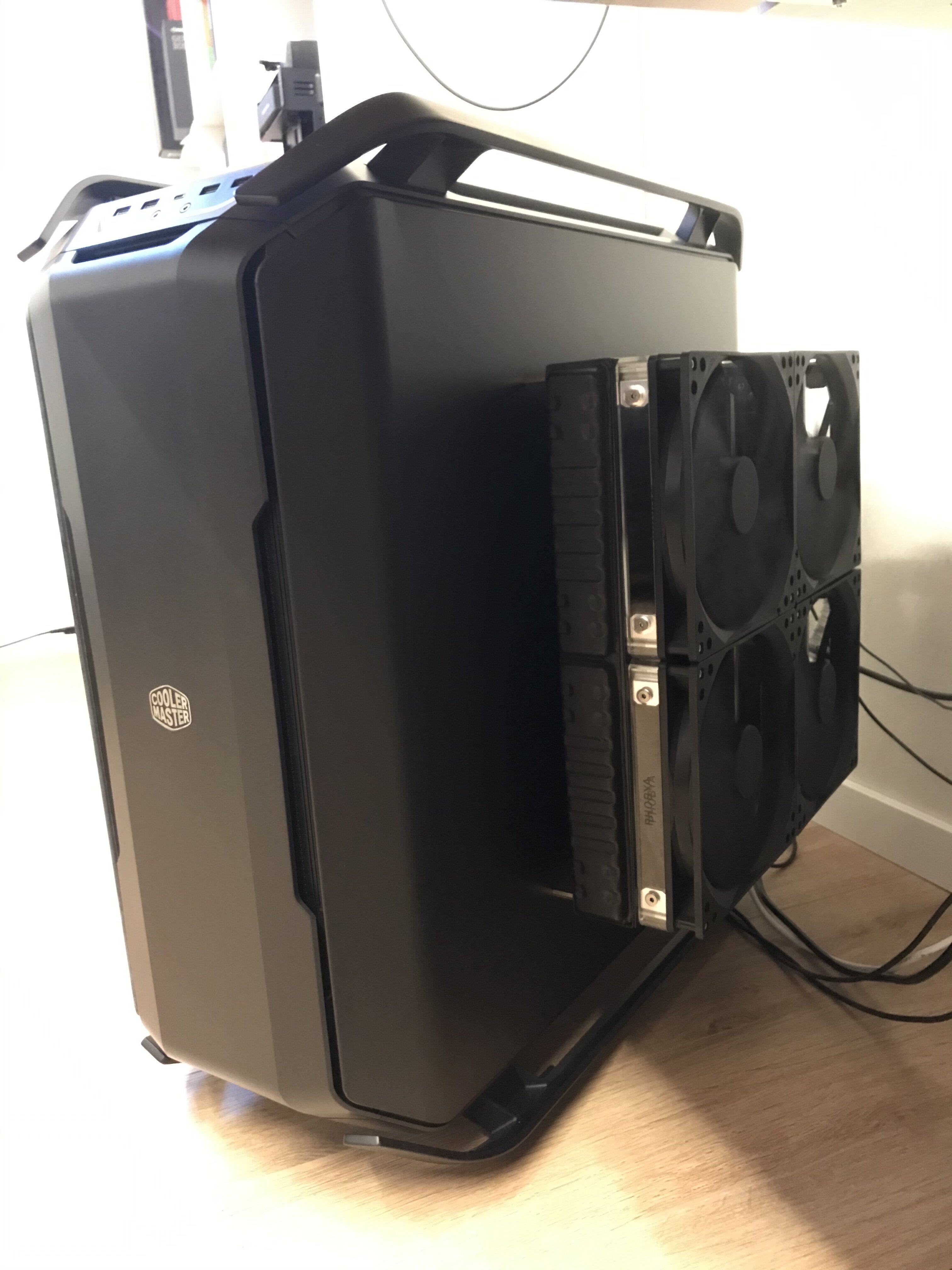

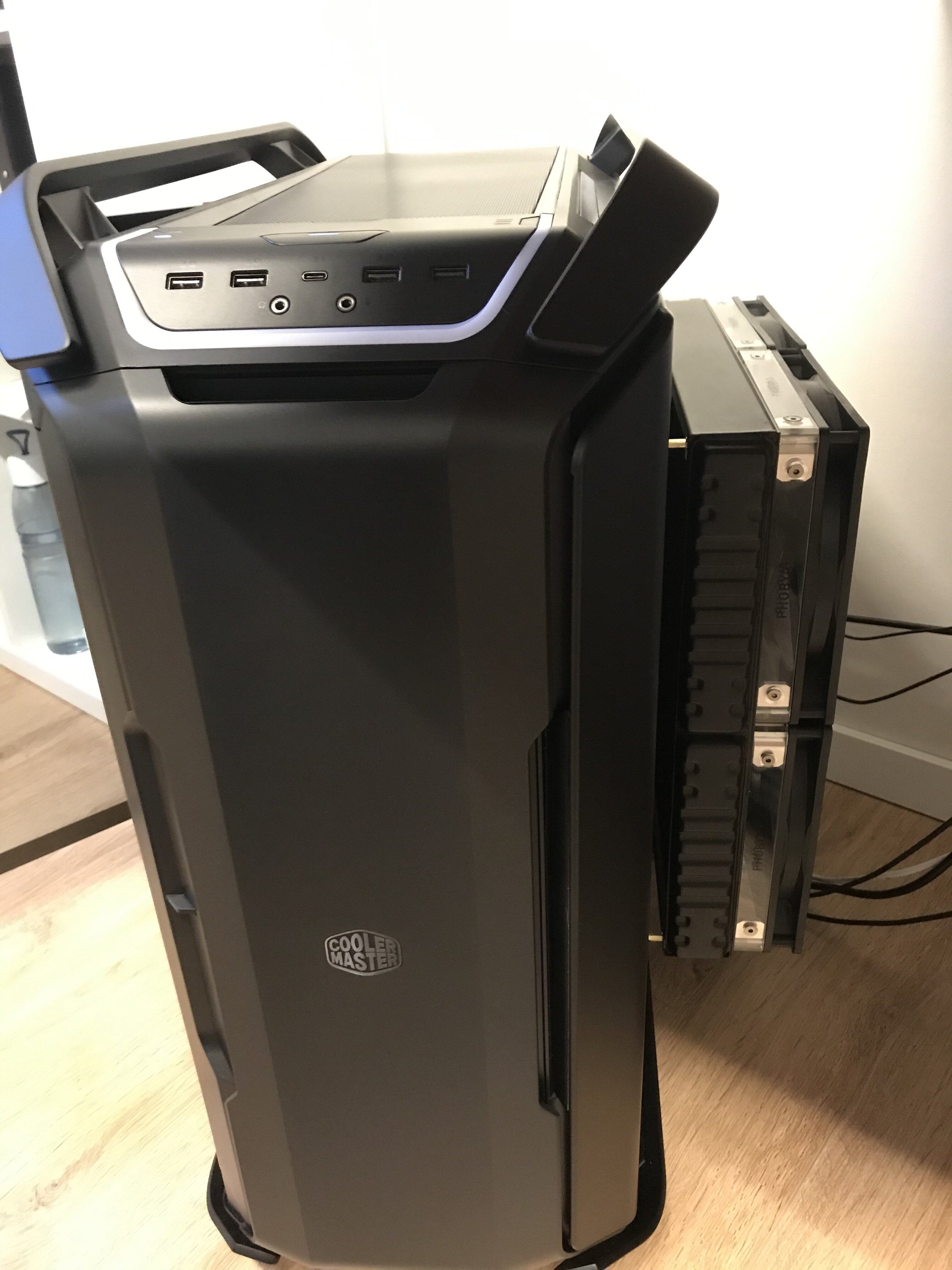

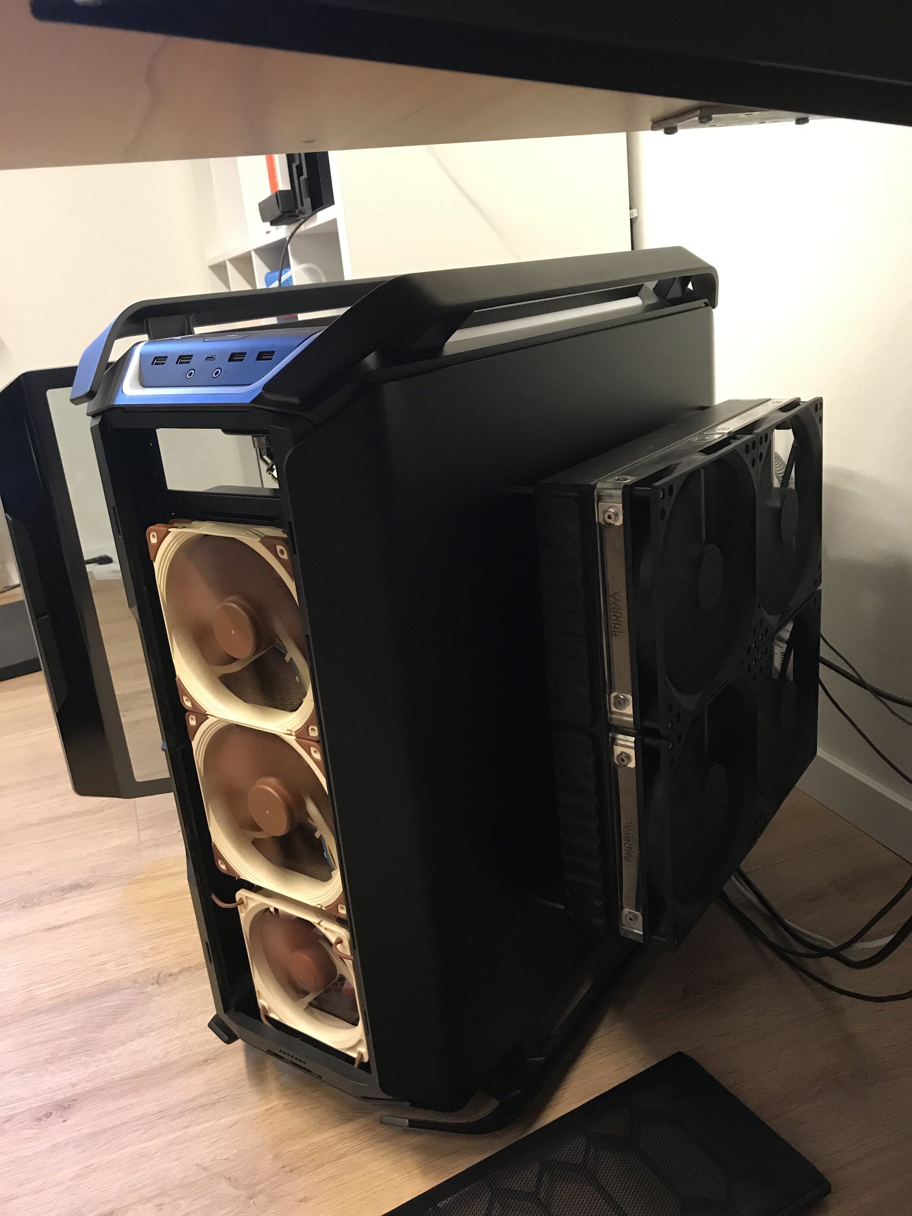

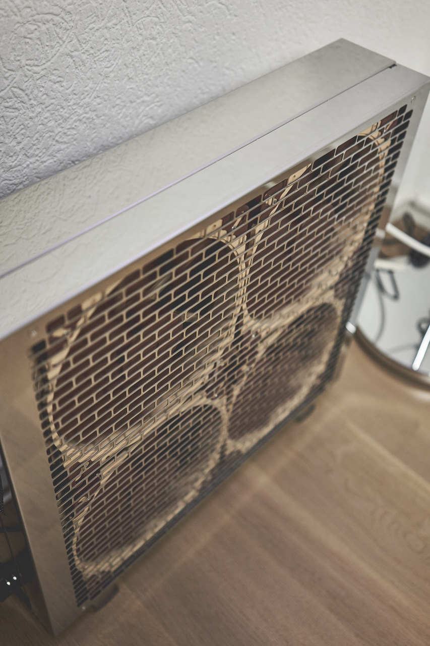

Die beiden D5 laufen nun auch am MoRa. Noch steht der Radi auf dem Boden, noch keine Lust gehabt neue Bohrungen zu setzen. Da der Radi gedreht wurde passen die alten nimmer.

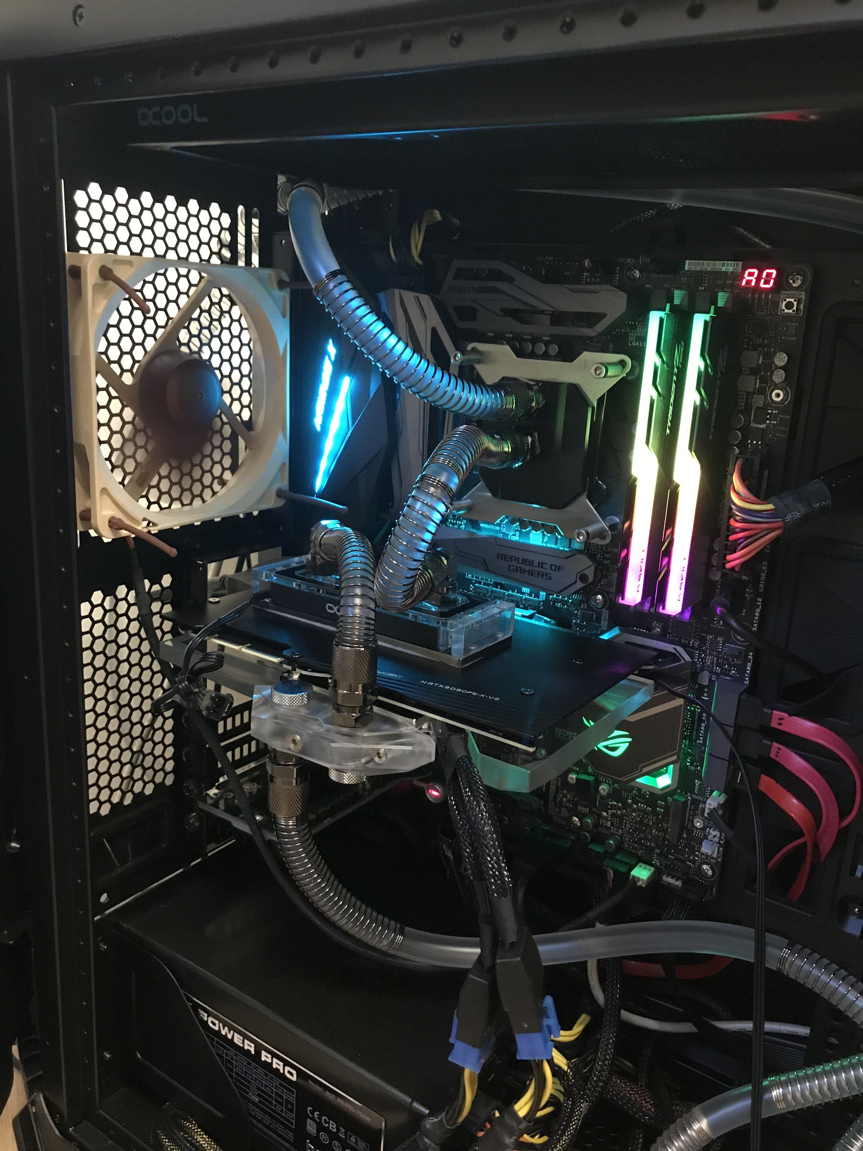

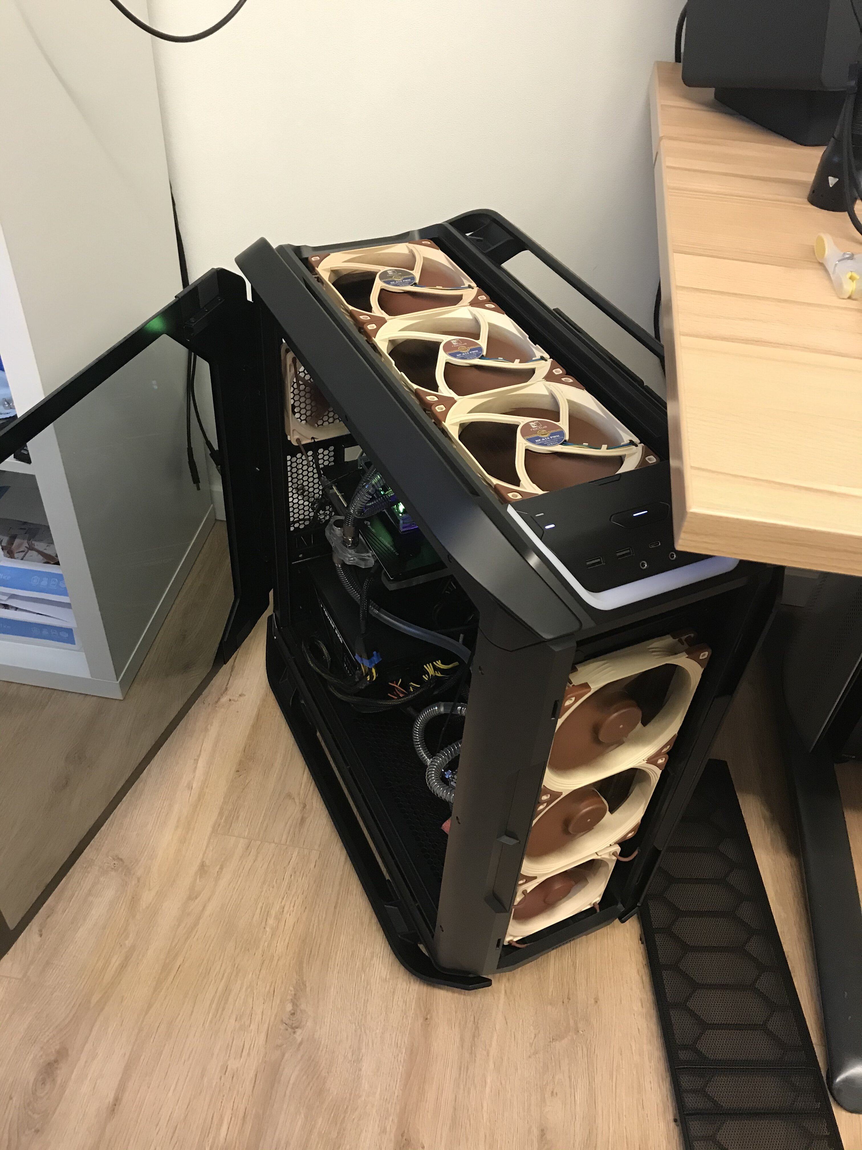

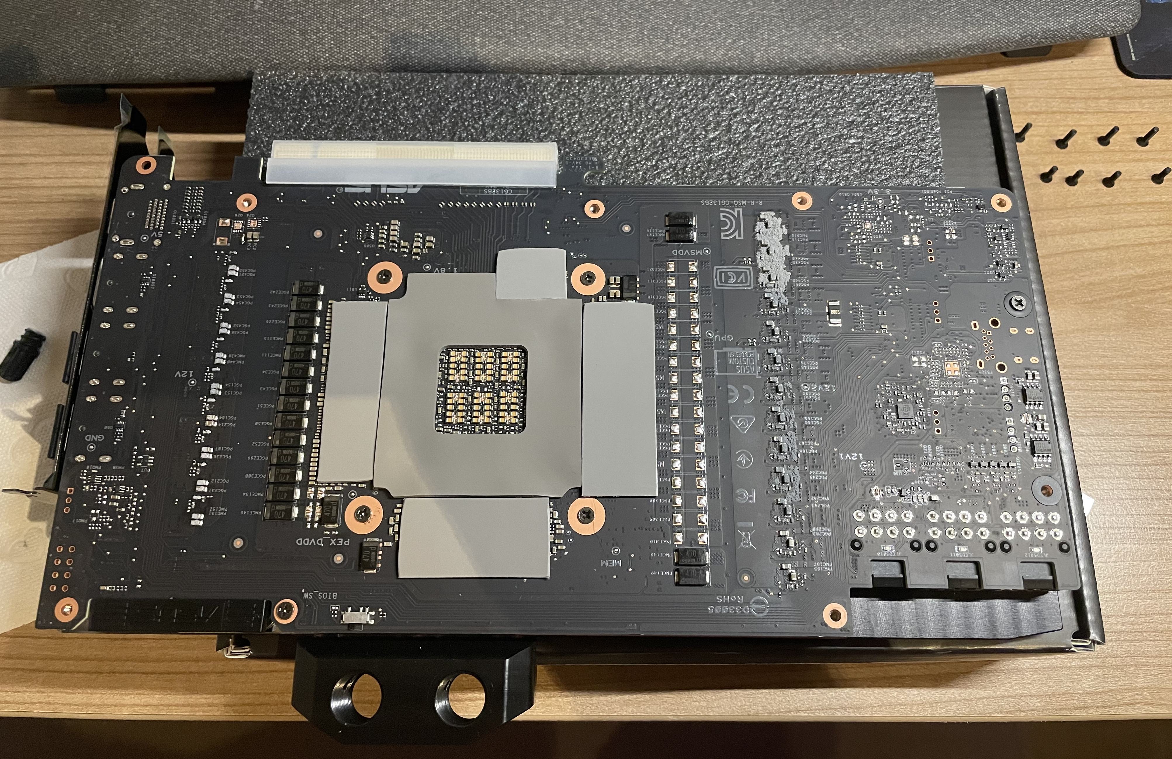

Noch zwei Bilder aus dem PC. Nachdem ja nun AGB + Pumpe aus dem Gehäuse geflogen sind sah das ganze irgendwie etwas leer aus und ich hab mir noch ein wenig Radiatorfläche gegönnt in Form von zwei HWL 280 XFlow. Der vordere X hat damit auch gleich mein Problem gelöst wie ich am besten ohne AGB wieder ins untere Teil des Gehäuses komme um über die Slotblende raus zu gehen. Der HighFlow Next wurde gestern Nacht direkt wieder durch sein älteren Bruder ersetzt nachdem er getropft hatte...
Vor allem im Idle habe ich, dadurch dass die Gehäuselüfter immer minimalst laufen, jetzt schön niedrige Temperaturen wenn die Lüfter auf dem MoRa aus sind. Unter Last hab ich nicht so viel getestet aber da war vorher auch der MoRa 360 und jetzt 420 eigentlich ausreichend. Aber mehr Radifläche geht ja immer
Sieht schon hübsch aus der Ram Block aber die alten HS + Kleber runter ist ja ne richtige Tortur gewesen :fresse:

was mich interessieren würde, ist die pumpe an der mora eigentlich laut? scheint ja nix entkoppelt zu sein.
Die Halterung des HK Tubes haben recht dicke gummierte Schrauben sprich eine gewisse Entkopplung hat man da schon

wegen der Optik, gibt es ein Grund warum Du den DFM so angebracht hast. Der direkte Anschluss an den Radi gefällt Dir nicht oder gibt es da andere Gründe?
@sayer
Der Next war dort vorher und der sieht ja schon etwas schöner aus wie der Alte. Zudem wollte ich ein Stück Schlauch dazwischen um Gerade mit etwas Puffer in den Sensor zu kommen und um das Teil im Zweifel besser tauschen zu können, was ich ja gestern dann auch direkt tun durfte. Zudem ist die Ecke verdammt Eng und das anschließen wäre nur gut bei ausgebauten Radiator zu bewerkstelligen. Hier geht bei mir Funktion/Wartbarkeit ganz klar vor optimaler Optik.
Da ich die RGBs im Gehäuse nur Schwach leuchten lassen sieht man den vorderen Teil bzw. die Ecke wo der Sensor ist aber eh nicht.
es kann täuschen, ich kann es nicht genau erkennen, liegt der DFM nicht auf? Das Ganze macht einen Bogen, aber wenn es nicht stört alles gut. Ich persönlich hätte da unten einen Absperrhahn gesetzt und daran den DFM gebaut, ist aber Geschmackssache. Der DFM Next der getropft hat war wo undicht? Ich weiß aus eigener Erfahrung das man nicht alle Fittinge dafür nutzen kann, kam es aus dem Gewindeanschluss?
Ja der schwebt nun leicht. Kugelhahn hatte ich keinen mehr über. Aber wie gesagt die Ecke dort sieht man halt auch nicht. Für die nächste Bestellung, sind paar Doppelnippel und Kugelhähne vorgemerkt :)
Der Next hat direkt aus dem Gehäuse getropft. Die Anschlüsse waren dicht. Das Zewa wurde nur direkt unter dem Next Nass, das um die Gewinde gewickelte blieb dabei trocken.

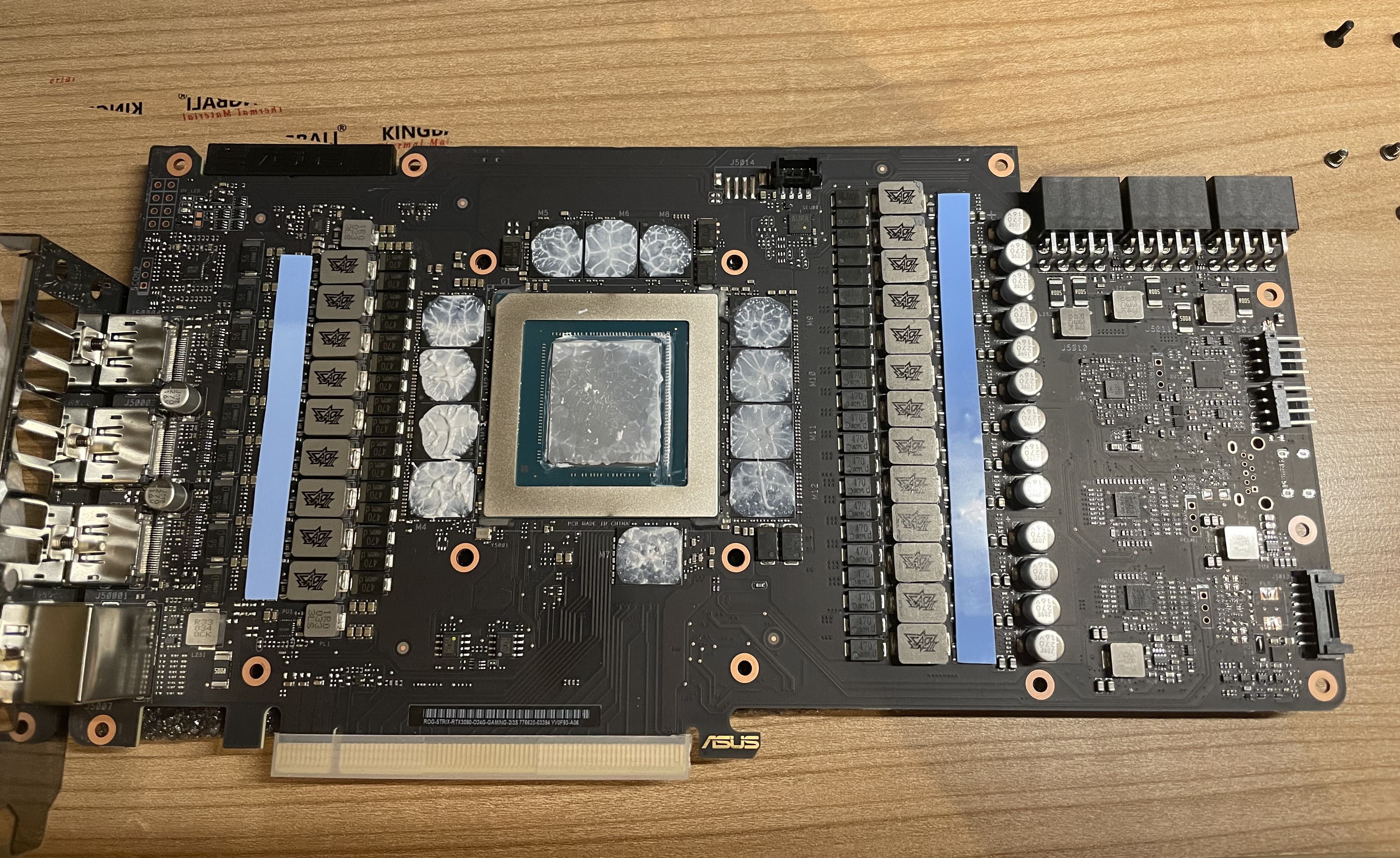

Ist bei den Kyros generell WLP auf den RAMs angedacht, also sind keine Pads dafür bei?
Also nicht dass ich das schlecht finde.
Ich fühle mit dir. Die Abstinenz letztes Jahr vom Forum war für mich bedeutend günstiger.
Die sind Universal, sollten auf jeden Ram passen. Der Kühler von den Trident Z RGB ging super easy runter, hab mir auf Youtube ein Video angesehen und der Herr hatte bedeutend länger. Ich hab die Ram erstmal auf Temperatur gebracht ohne Lüfter (ca. 50° gemäss HWINFO) und dann ausgebaut. Ich hab den Kühler auf Aliexpress bestellt -> LINK

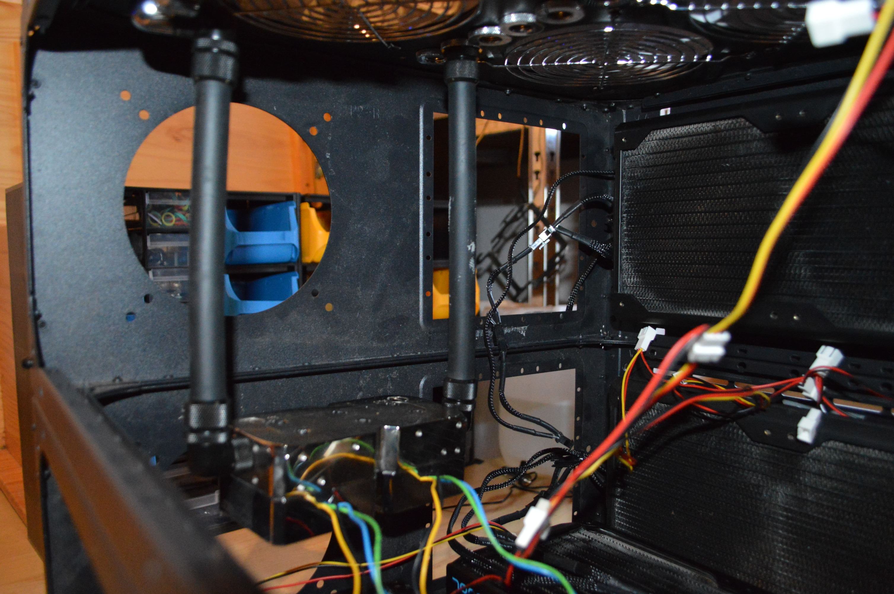

Interessante Pumpenaufhängung. Sind das alte HDD-Dämpfer? Könntest du bitte eine Nahaufnahme machen?

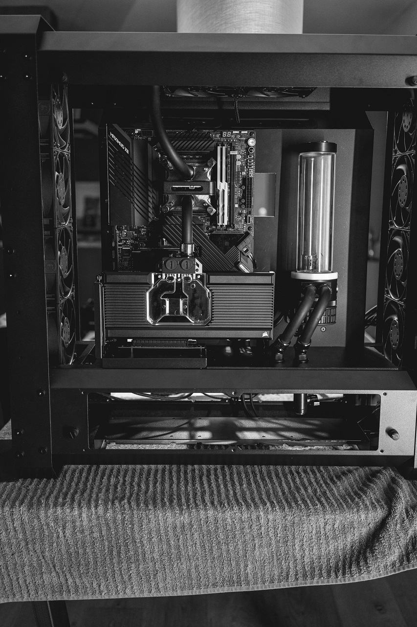

Mein Versuch meine DDC in den Griff zu bekommen 😄 Wie @NeronMk schon gezeigt hat sind dasganz normale Entkoppler die ich in das Messingtop geschraubt und mit Rändelschrauben an der Halterung gekontert hab. Eine Nahaufnahme kann ich gerne nachreichen, sobald die Seitenwand wieder abgeschraubt ist.
