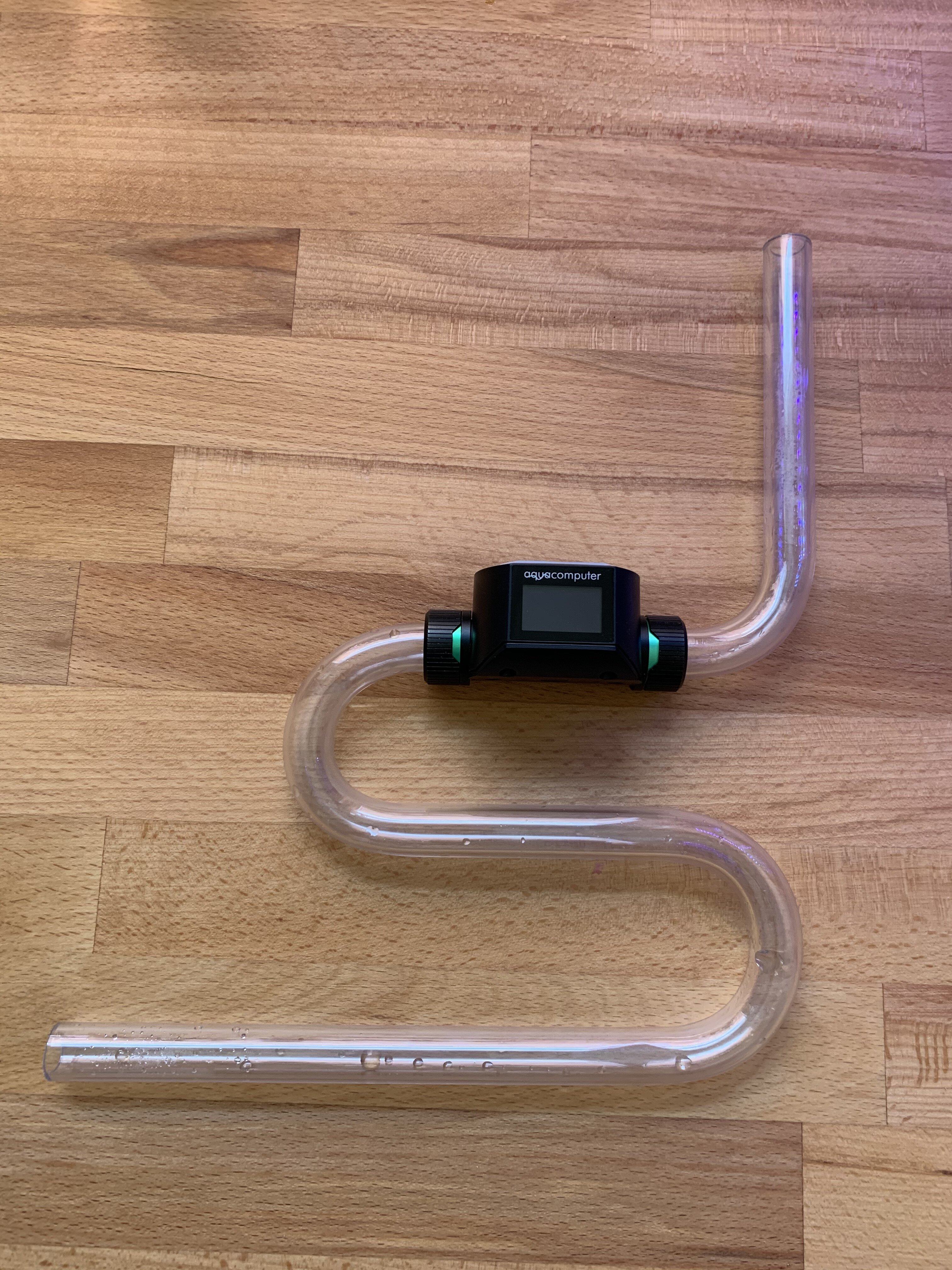

Dann bleib ich dabei: Das ist n feuchter Traum ;)
Wollte eigentlich extra deswegen den Aquacomputer Next kaufen (ohne Display), aber das wäre ja genau das was ich suche :)

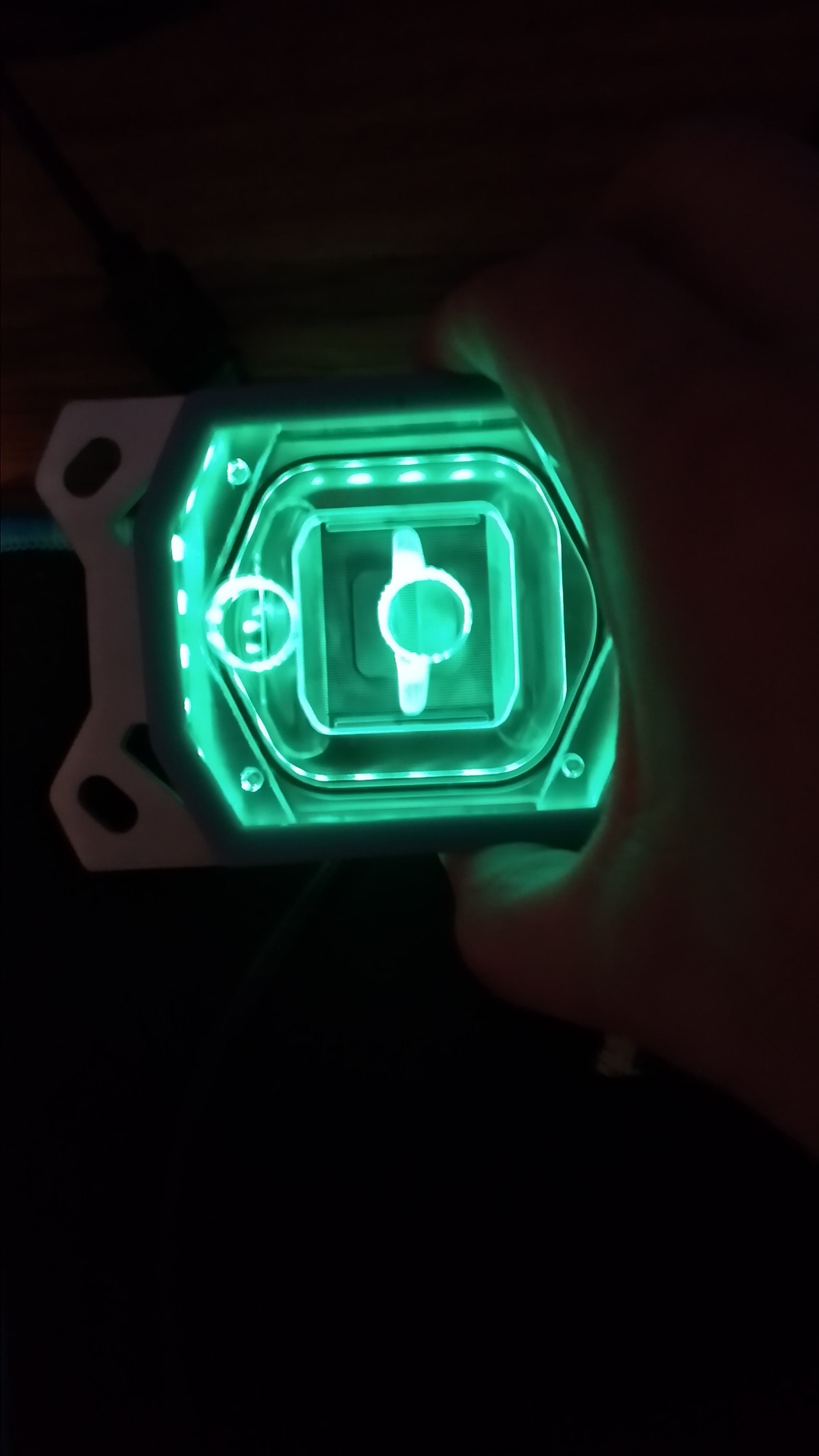

So ungefähr sieht das dann beleuchtet aus.

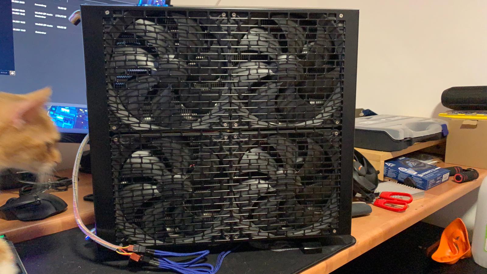

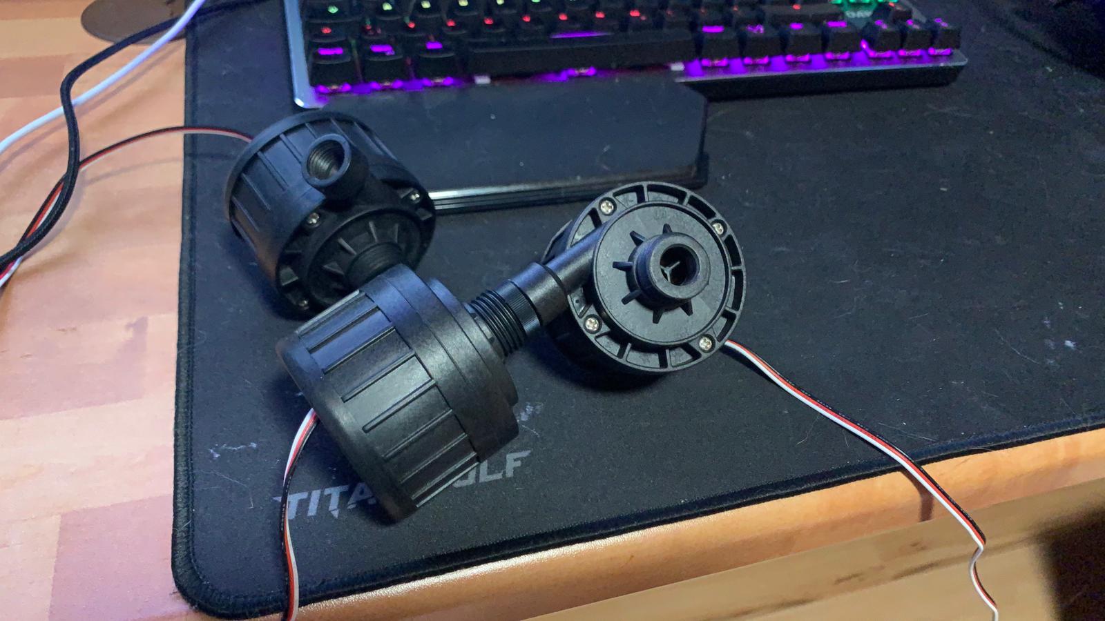

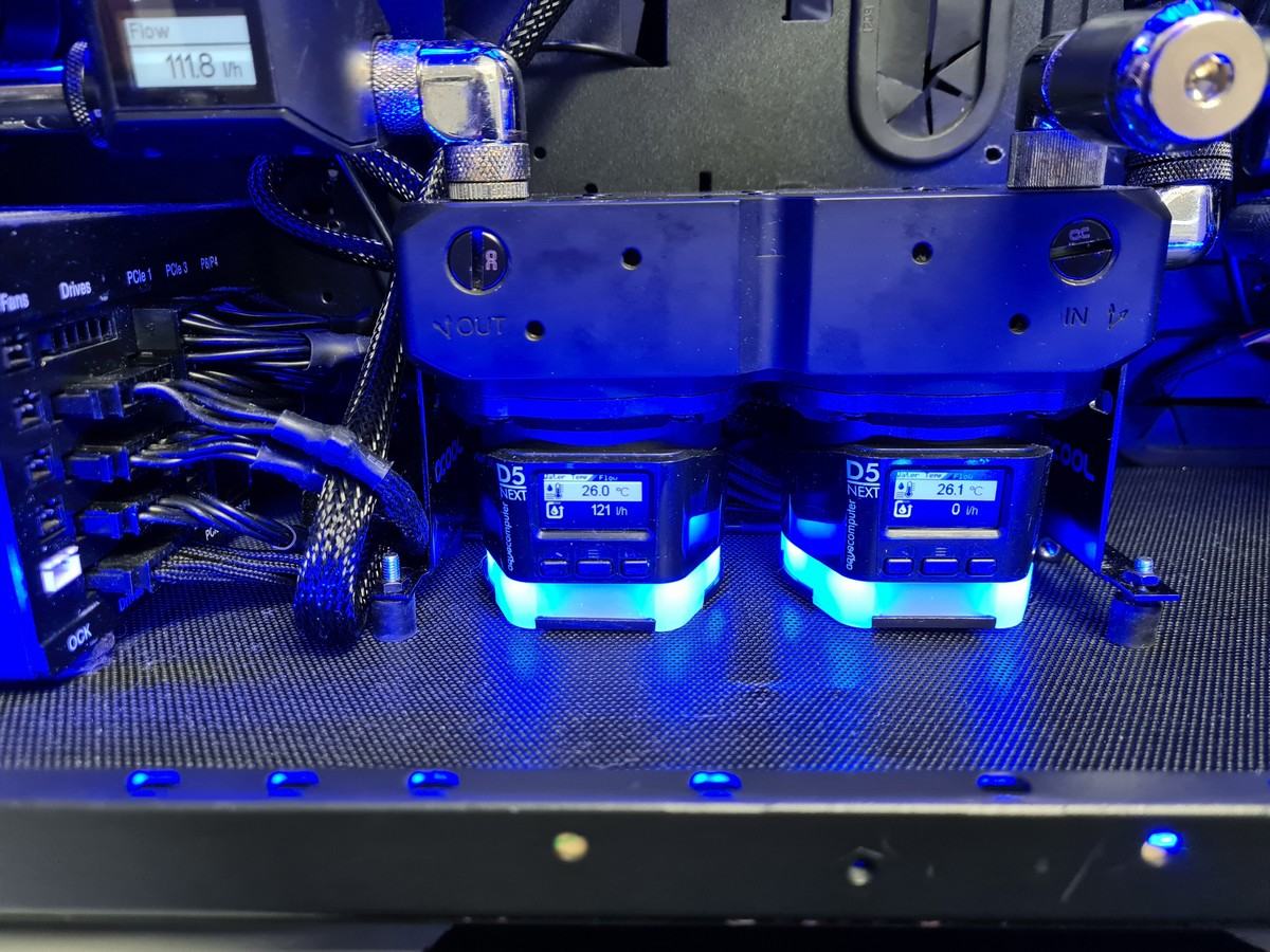

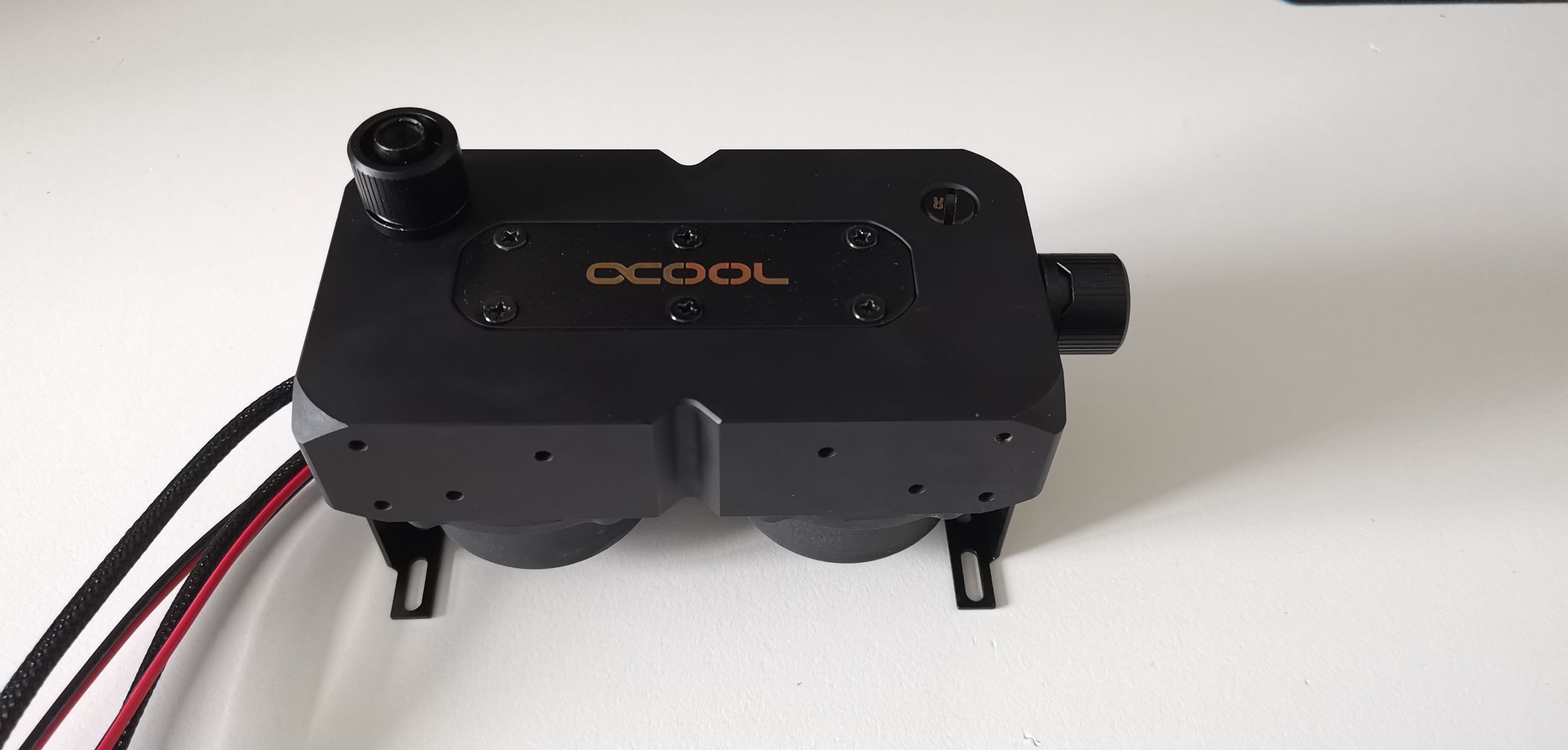

Hab mal mein Dual D5 Pumpen Top für mein zweiten MoRa zusammengebaut.
Sind zwei AC D5 PWM Pumpen verbaut. Sieht und fühlt sich sehr hochwertig an. Ist aber auf die Größe mit über 3kg ziemlich schwer.
Hast du hoffentlich den Lack innen entfernt? Sonst schwimmt der dir nämlich sehr bald im Kreislauf rum.
Dass es schwer ist ist doch super, so wird es leise 😍

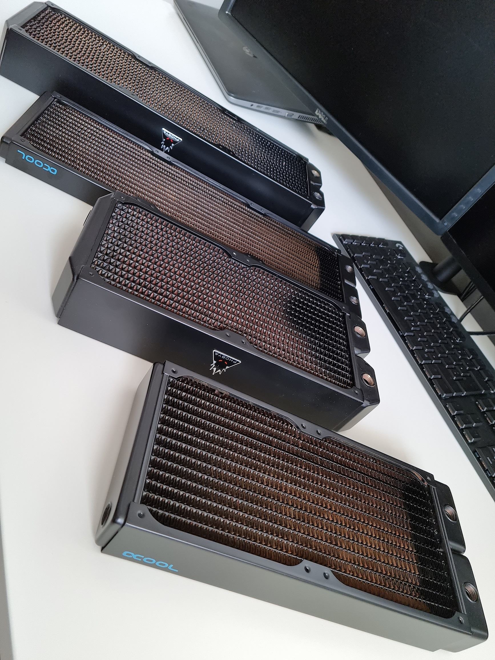

Neu und Alt nach der Reinigung 🛁🪥🧼🪠🪣🚽🧻
@Seba580 Habs mit warmen Wasser durchgespült. Innen sind ein paar kleine "Hügel" aber die hab ich so nicht weggekriegt.
An ein paar kleinen Stellen wo was abgegangen ist scheint das Messing durch aber soweit ich weiß ist Messing und Kupfer ja kein Problem.
Am Ende wird das Teil an die Wand hinter meinem PC gebohrt. Konnte die Halterung dafür leider nur mit 2 statt mit 4 Schrauben befestigen. Hoffe das hält am Ende :d.
meinte damit, dass du den Lack zumindest im Innern des Pumpentops entfernen solltest.
Ansonsten löst es sich selbst innert kürzester Zeit und wird sich im System verteilen.
Gut zu wissen. Wie kriege ich den Lack am besten gelöst?

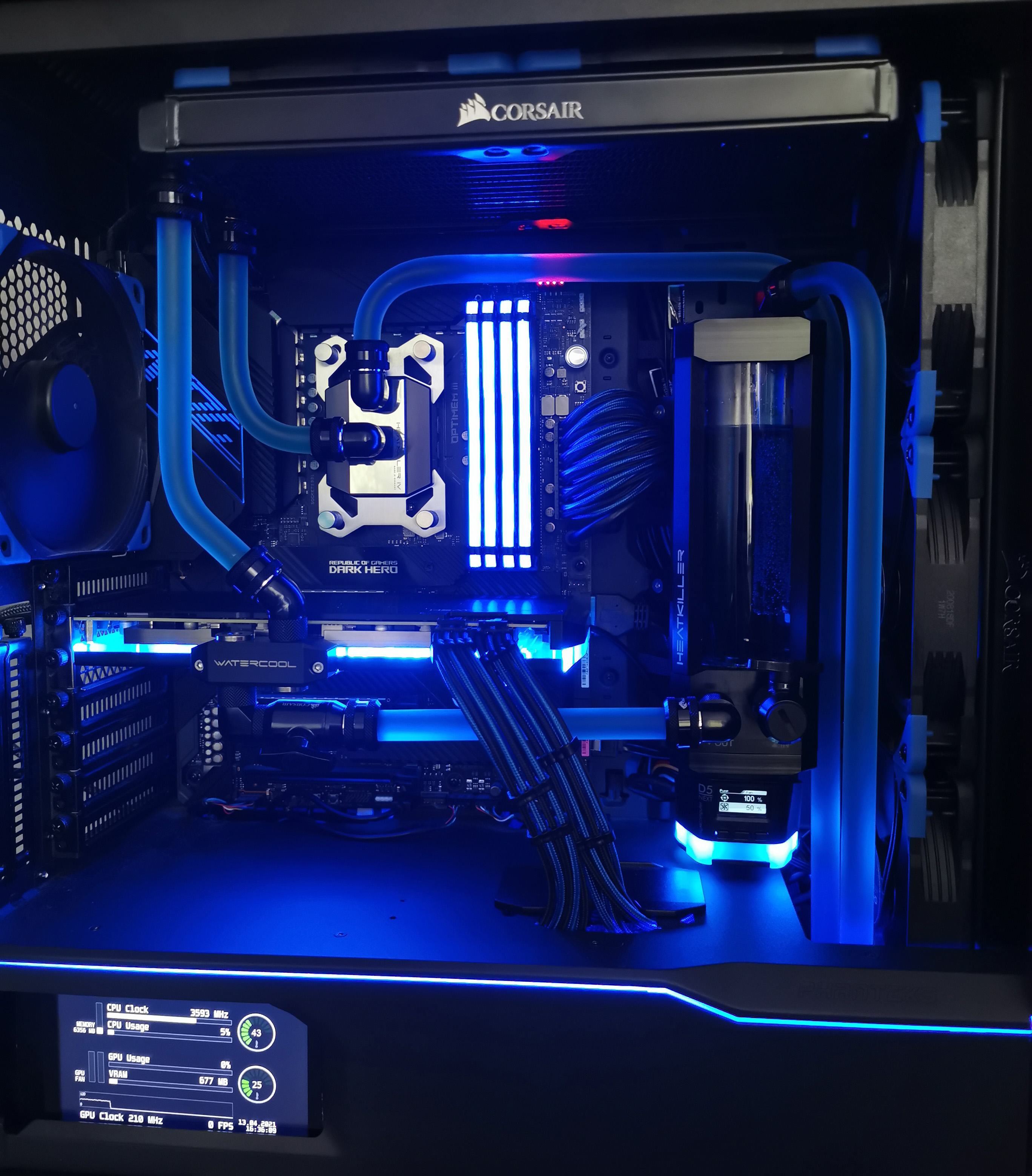

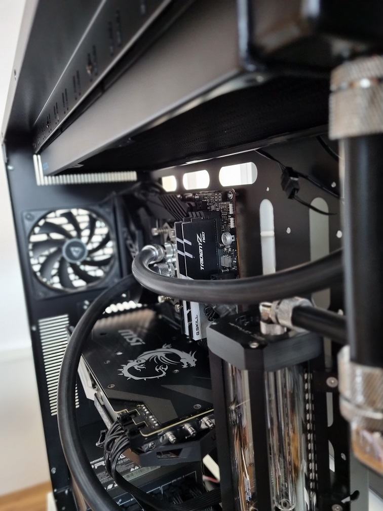

So, nach 2 Stunden Probelauf im abgesicherten Modus habe ich die Kiste wieder zusammengebaut. Bis jetzt ist alles dicht. Das einzige was nicht funktioniert sind die beiden adressable RGB Streifen in den Streben der Heatkiller Tube, dabei stecken sie im selben Mehrfachstecker wie das Gehäuse und der GPU Block. Ich habe allerdings nicht den geringsten Nerv den ganzen Kasten jetzt wegen ein bissel Bling Bling wieder aufzuschrauben. Also bleibt der AGB erst mal unbeleuchtet.
Ansonsten bin ich ganz zufrieden mit dem Ergebnis.
Sieht sehr schön aus, sauber gearbeitet.
Was benutzt du da für Hardtubes und Fittinge?

Moin und danke.
Als Fittinge habe ich Bykski Typ 3 Fittinge genommen, weil mir das besonders sichere Dichtungsring-Desing als Anfänger zugesagt hat.
Die Hardtubes sind Corsair Hydro X Series XT Hardline-14-mm-Rohr – Satin Transparent . Uhrsprünglich wollte ich die satinierten HHardtubes von Bykski verwenden, aber die die gibt es nur in 50mm, was für die Tube von der CPU zum Radiator in der Front nicht gereicht hätte. Die Corsair Tubes kommen in einer Packung von 3 x 100cm.

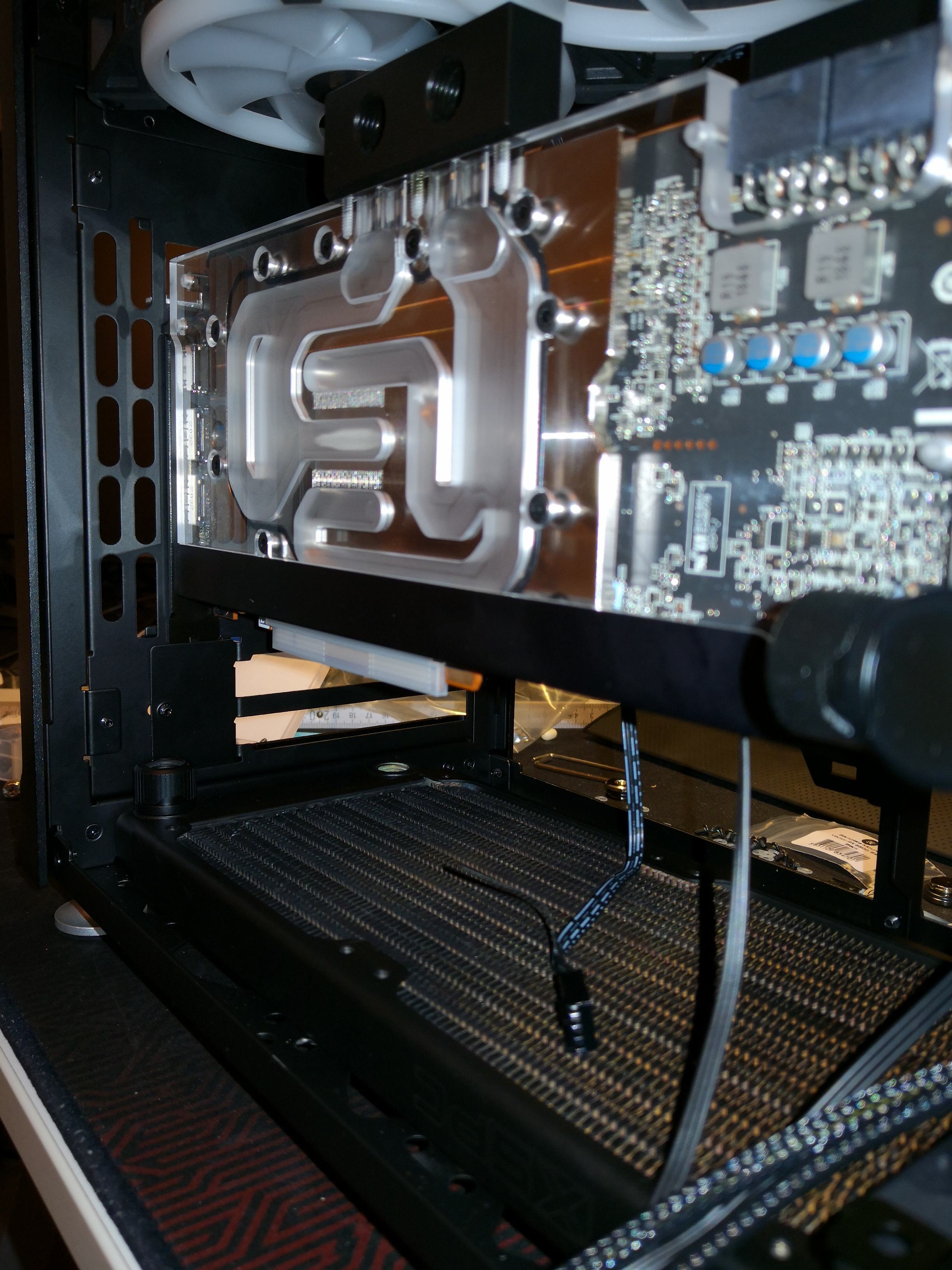

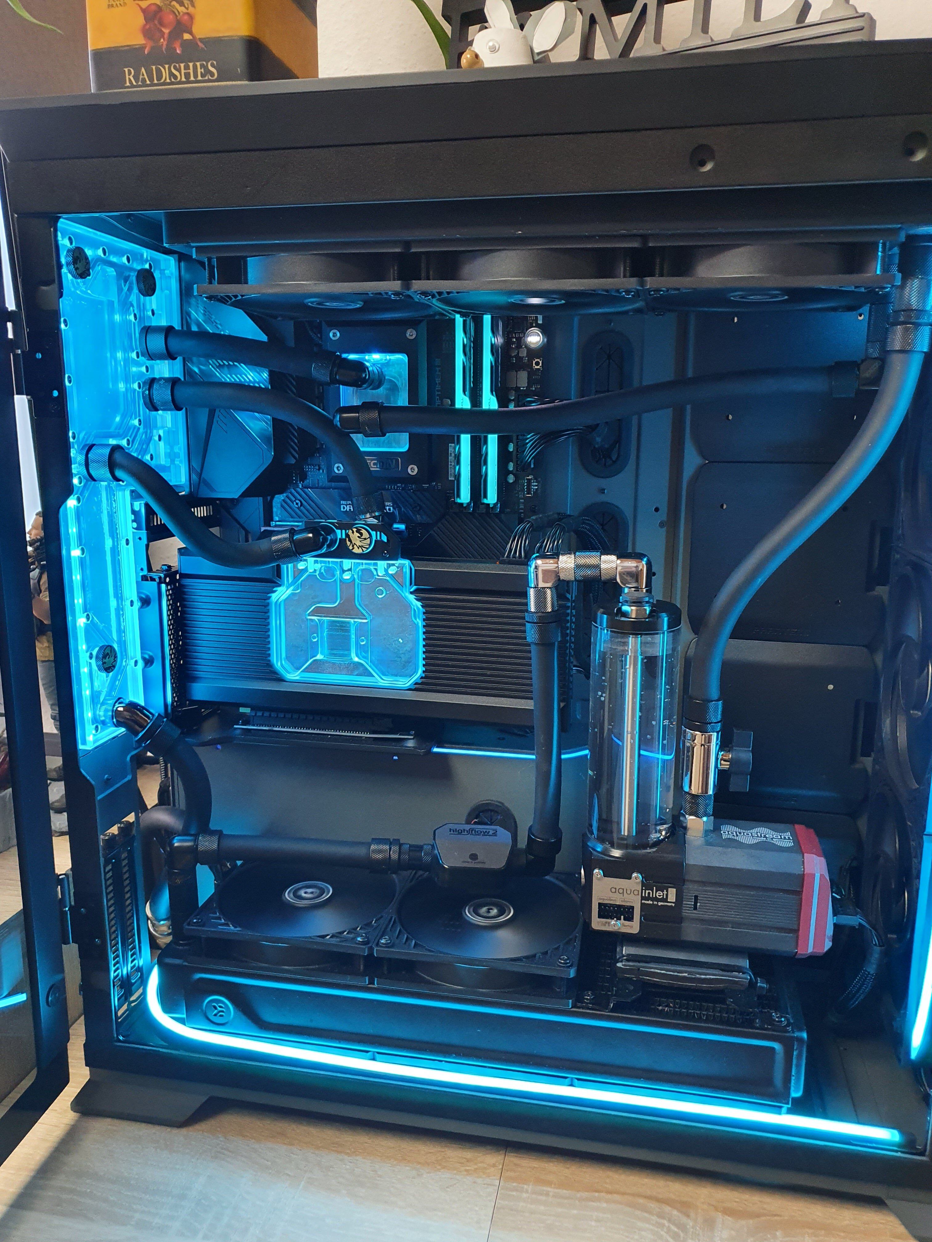

So Schritt 1 von 3 ist endlich fertig.

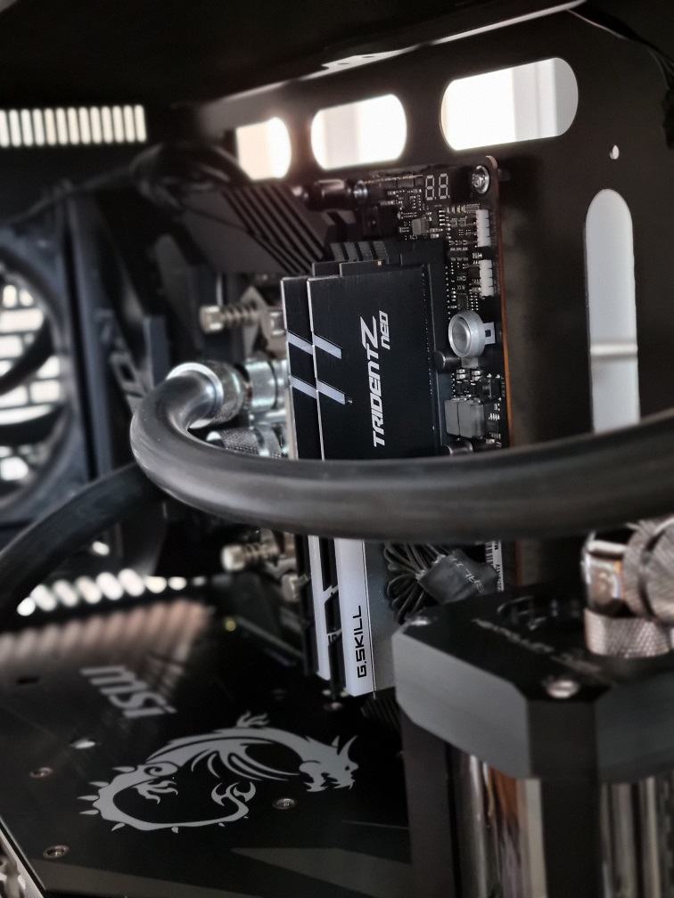

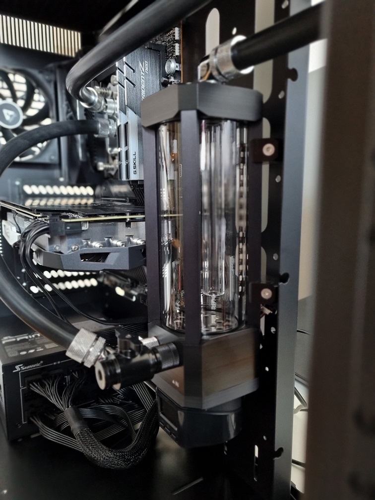

Das ist jetzt bestimmt der vierte Versuch eine Wasserkühlung einzubauen und etliches ist davor schief gelaufen. Sehr sehr viel. Der größte Aufreger war aber immer das entleeren des Loops (schütteln, kippen, pusten, hoffen) was mit dieser Konstellation nicht mehr der Fall sein sollte. 420 XFlow oben und vorne mit einem 'eleganten' Winkel verbunden. Durchflusssensor und Ablassstelle sind hinten unten verbaut (sorry Bild davon vergessen; kommt beim letzten Update). Selbst in einem Meshify XL ist da unten nicht mehr viel Platz.
Schritt 2 ist jetzt das Auslesen der ganzen Sensoren Programmierung der Steuerung und temperatur Visualisierung auf dem selbst gebastelten Shrouds auf einem der überschüssigen Atmegas die ich rumliegen habe.

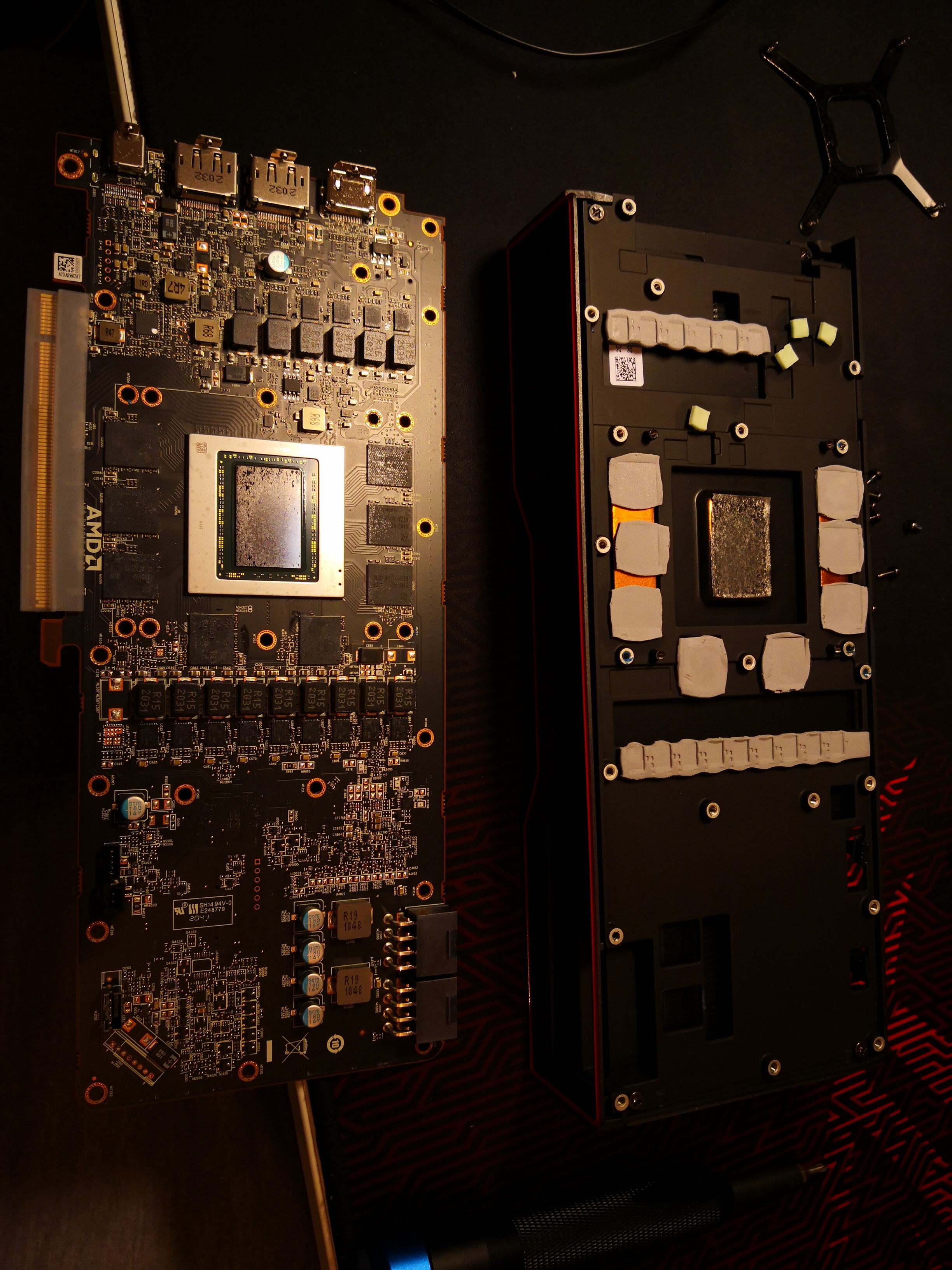

Schritt 3 ist Kühlung der Grafik btw.

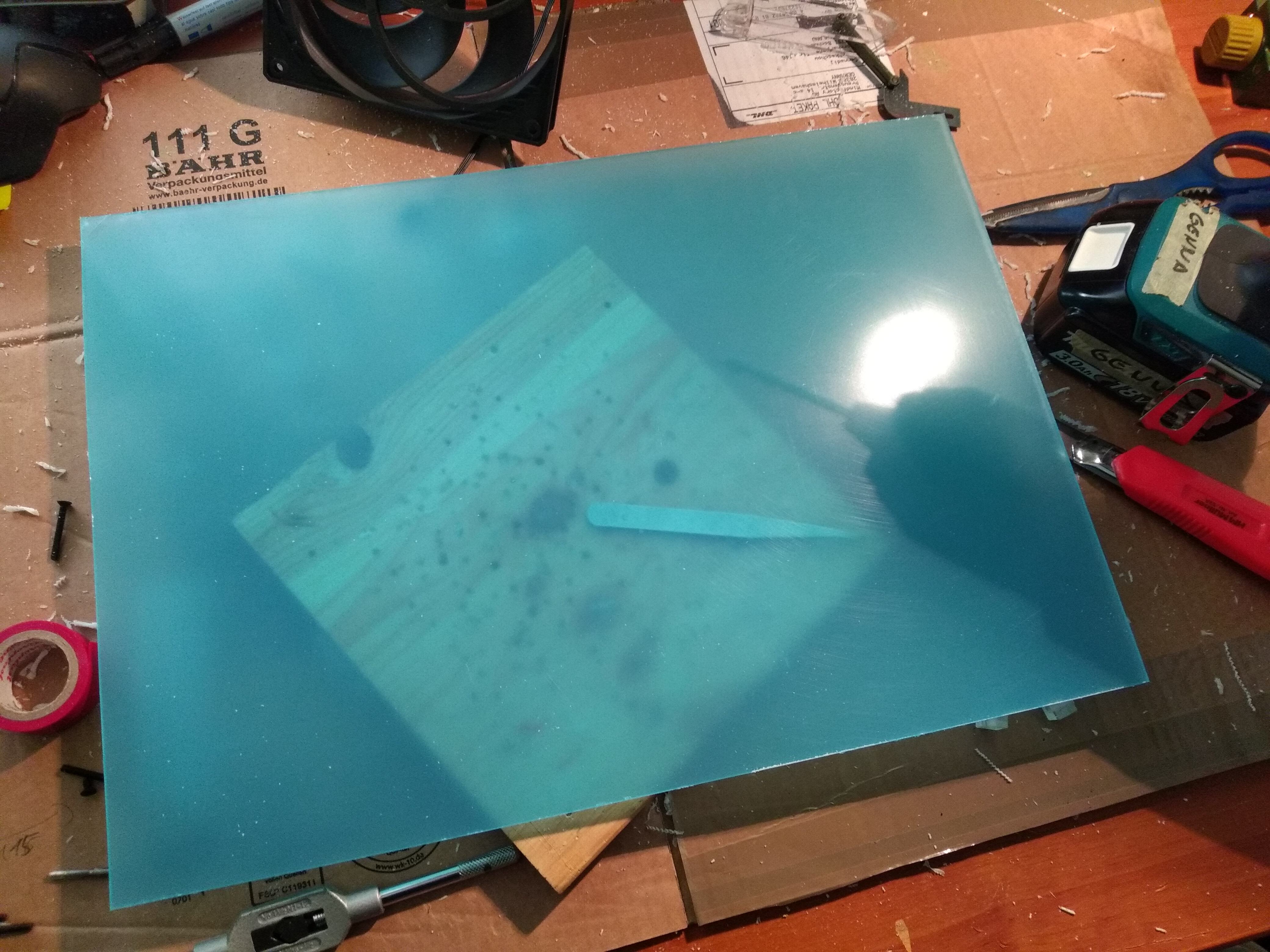

Ach ja. Fractal Designs Universal Multibracket ist nicht so universal, dass die AGB/Pumpe montiert werden kann weshalb die jetzt auf dreifach entkoppelten Plexi-Platten steht.
