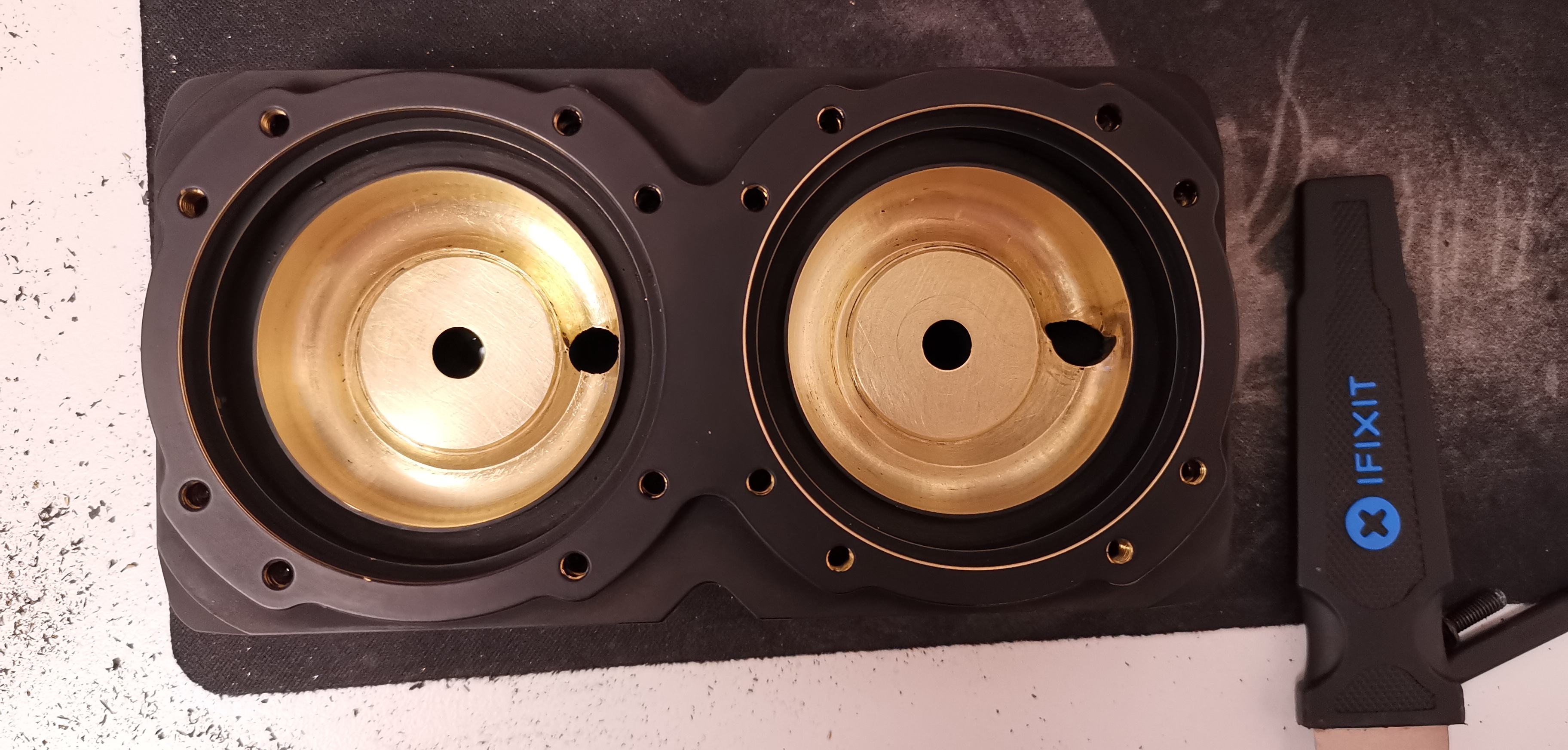

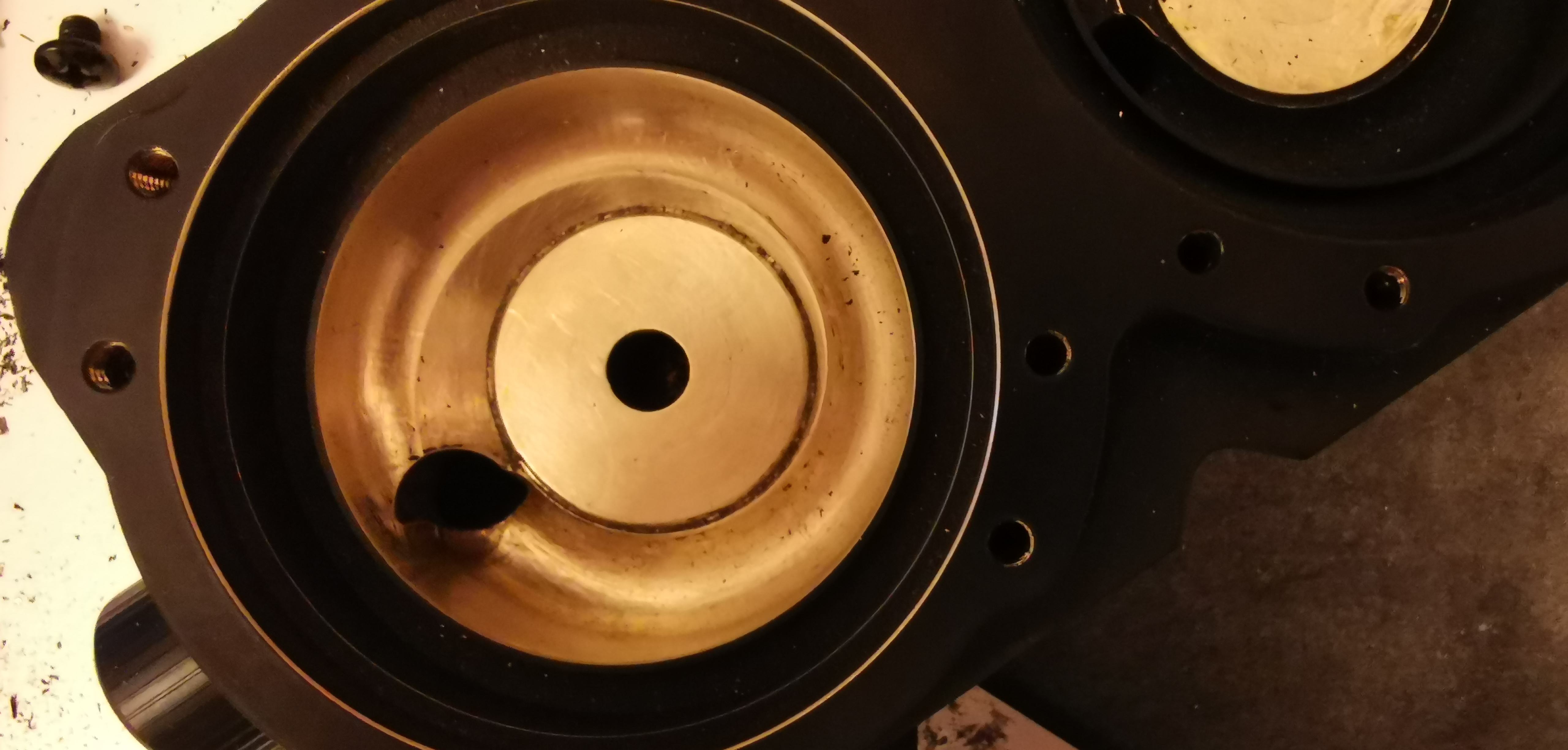

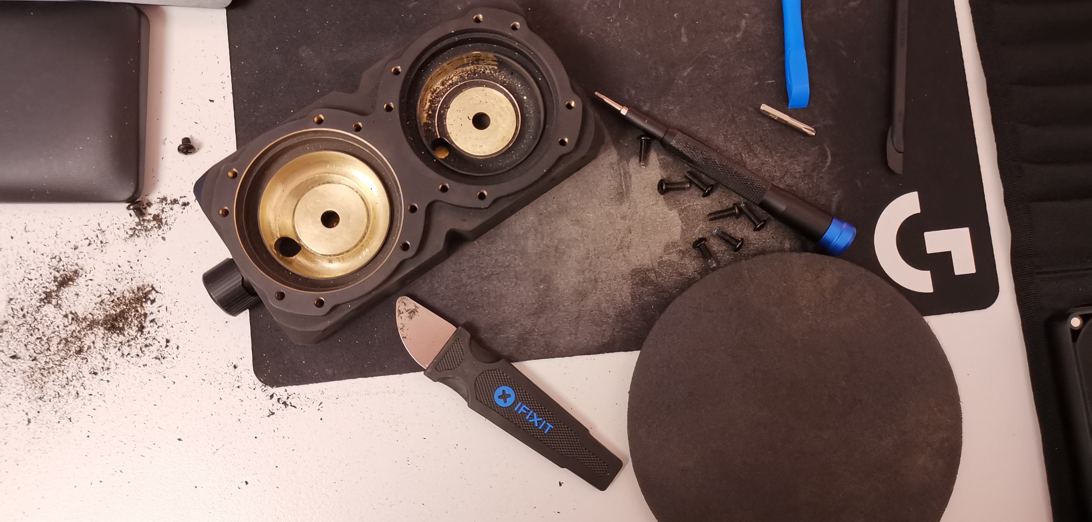

Soo hier das Endergebnis.
Komplett alles kriegt man leider nicht weg. Das sollte aber erstmal langen.
So danke schonmal für die Tipps :).
Den Lack ganz abmachen fänd ich nicht so schön weil das Pumpentop an meine Wand soll und ich das Schwarz ganz gut finde.
Habe jetzt nochmal bissl rumprobiert.
Erst mit Schleifpapier aber das würde ewig dauern. Dann mit so einem iFixIt Schaber. Das geht ganz gut, zerkratzt aber bissl das Messing. Denke aber nicht das das später so viel ausmacht.
Hier mal Bilder .
Anhang anzeigen 627244Anhang anzeigen 627245

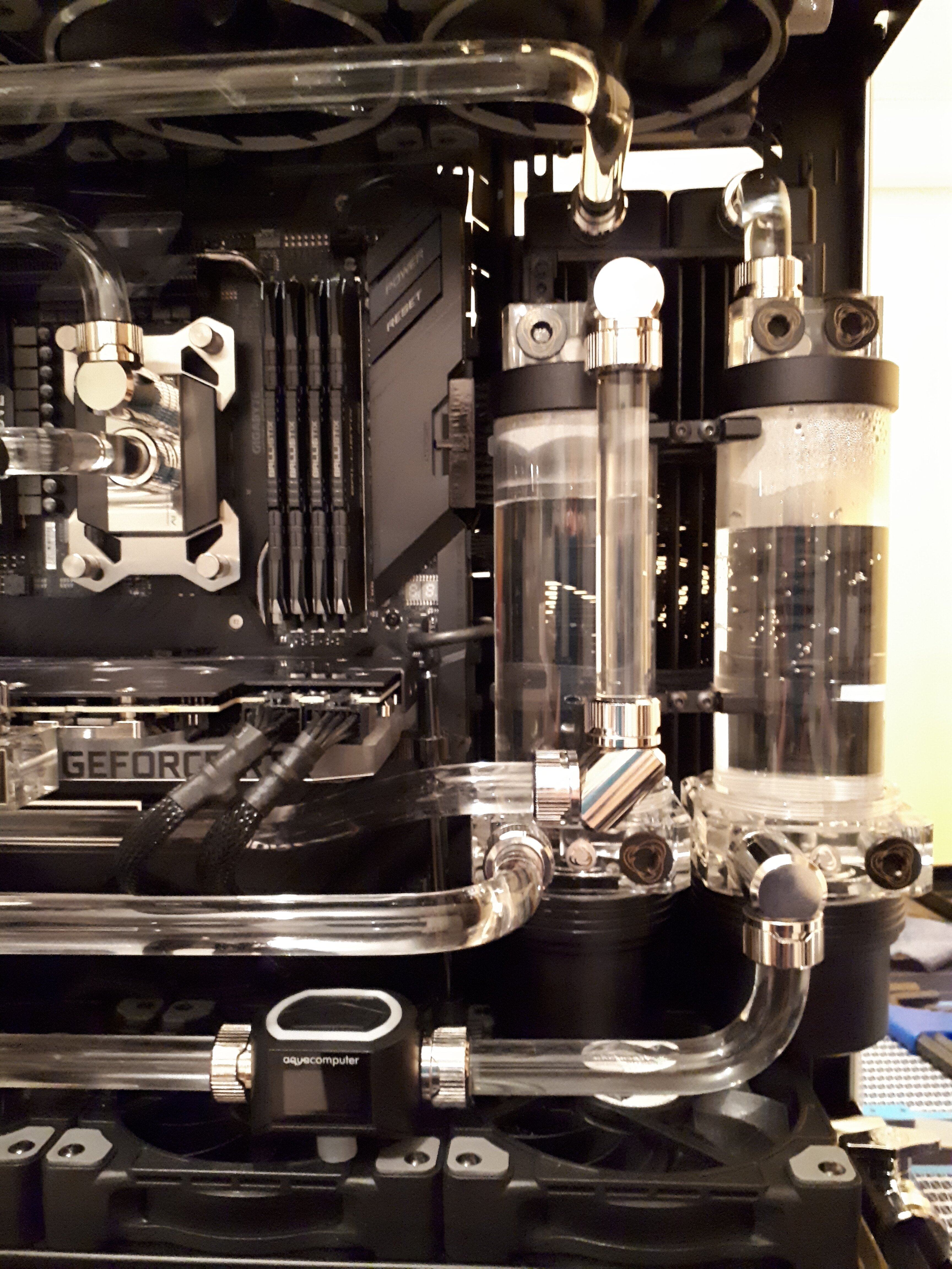

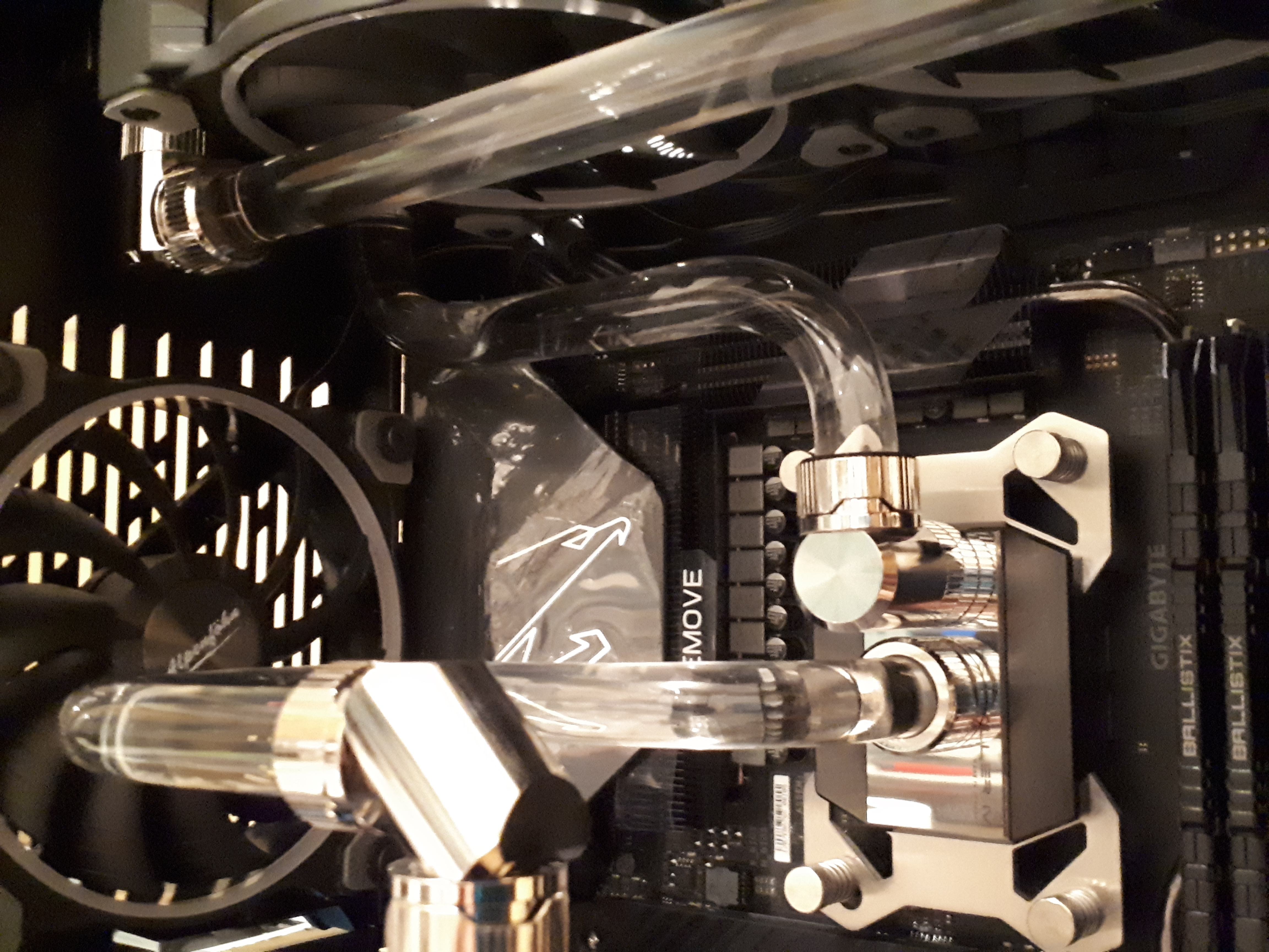

Hey, mein System ist soweit fertig, bin gerade noch am Leaktest machen, dann kann ich ihn zusammenschrauben und einrichten.
Hier noch n paar Fotos :
Freu mich wie Bolle, des Ding bald in Betrieb zu nehmen :banana:
Wenn er dann fertig ist und läuft, gibts noch n paar Bilder mit RGB-blingbling :-)

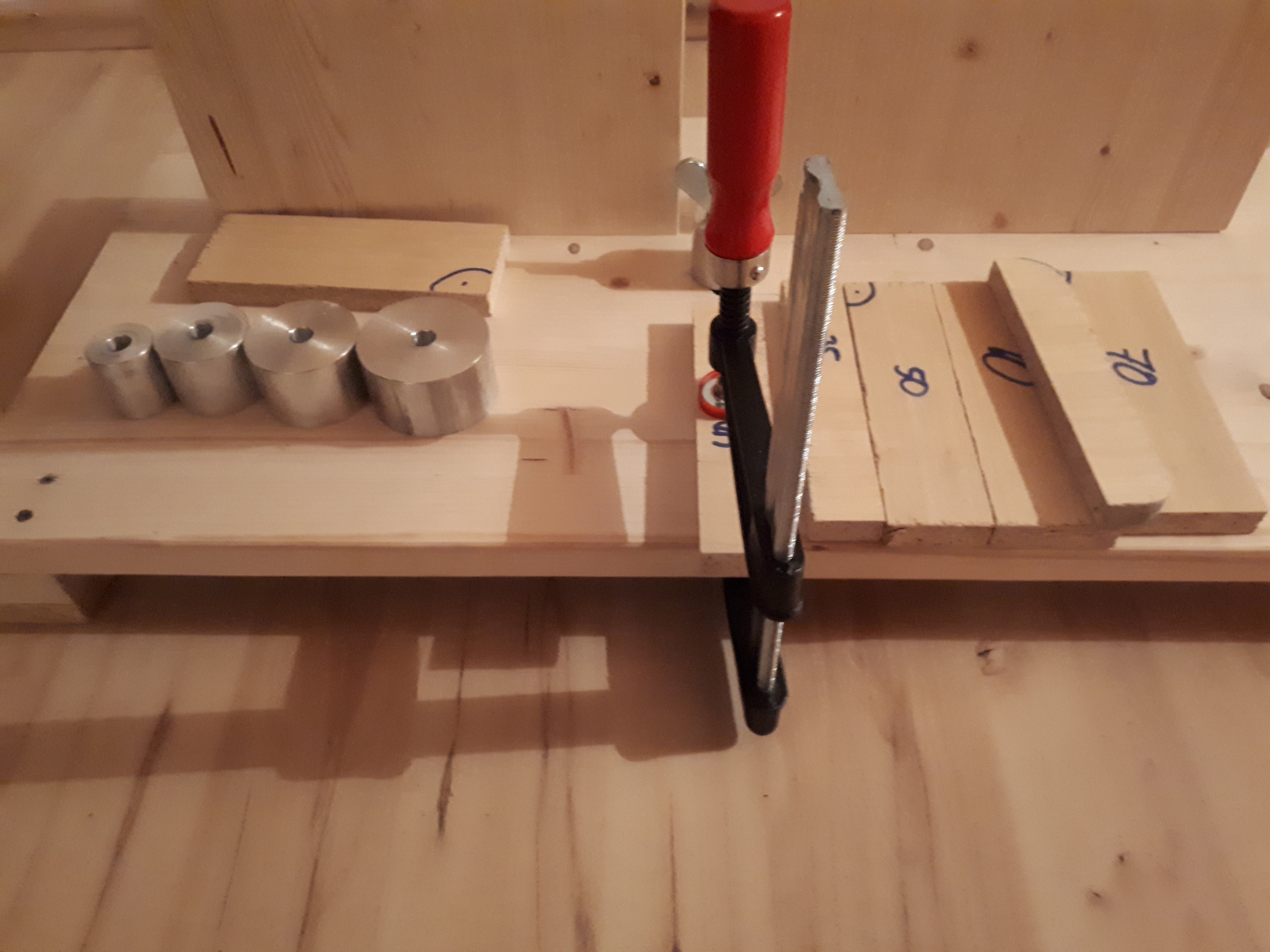

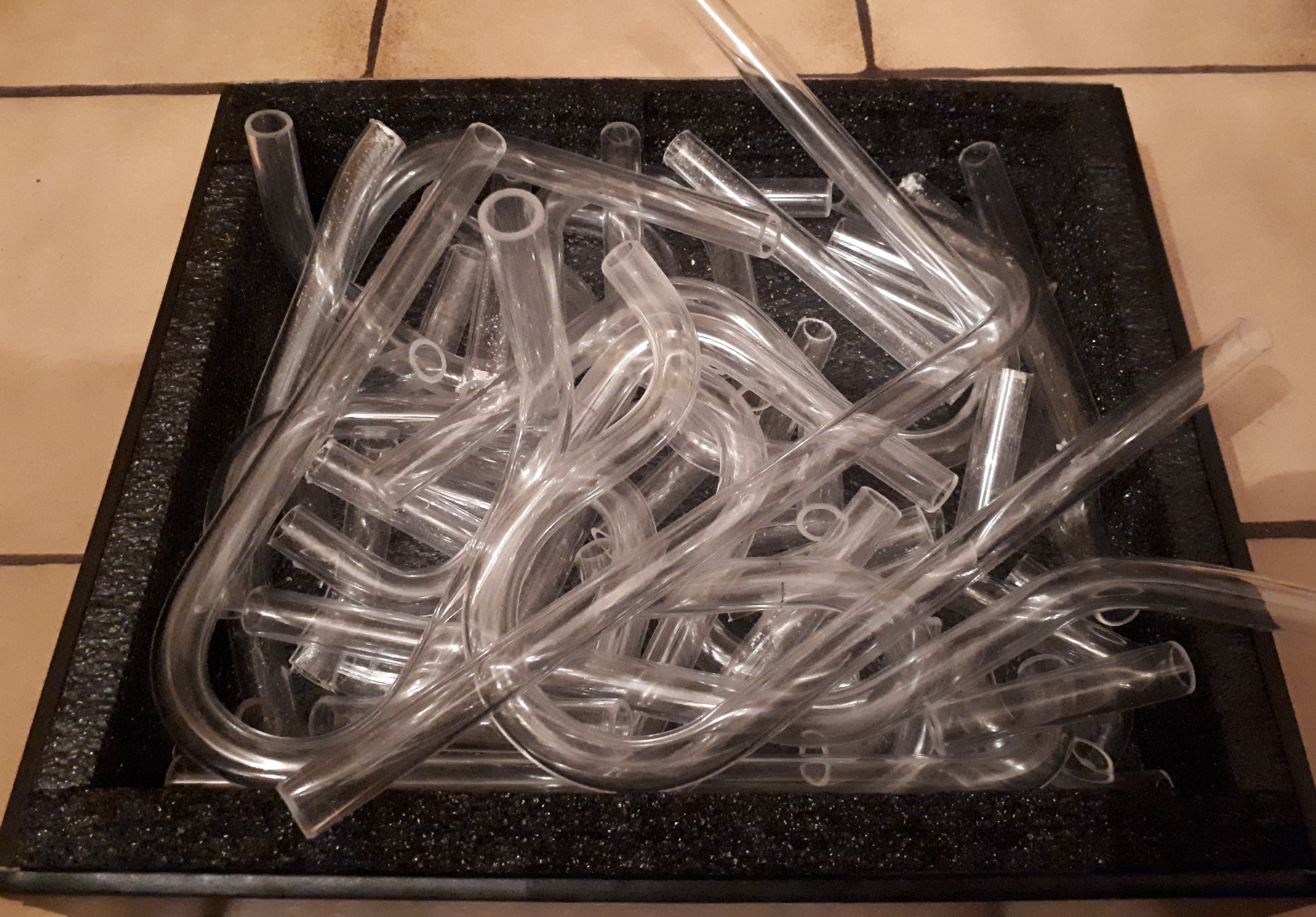

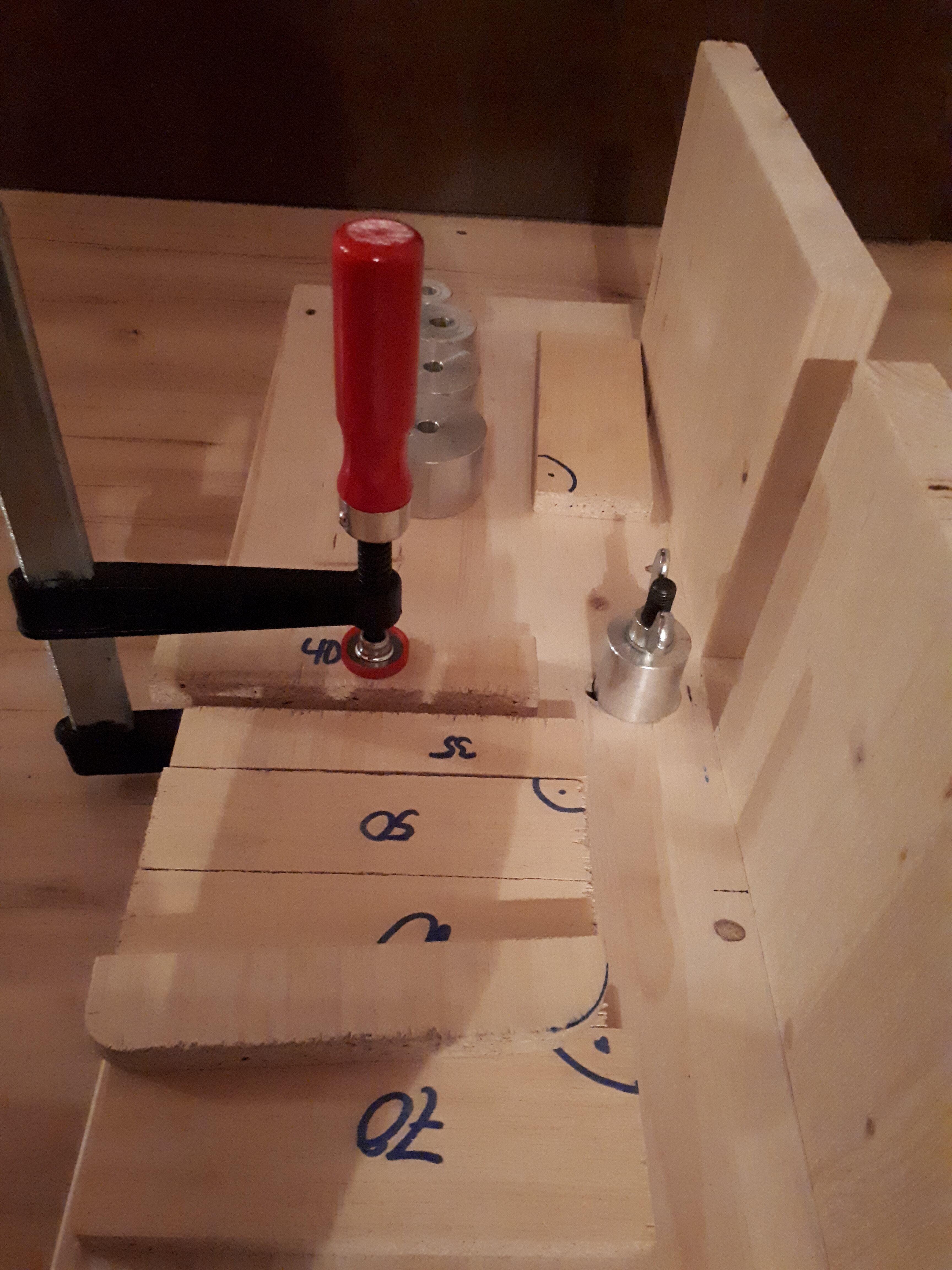

Noch n paar Bilder von meiner Vorrichtung und Versuchen :
Matrizen von Ø 35mm, 40,50,60 und 70mm
Vorrichtung 45°
Und zum Schluß noch meine Versuche :ROFLMAO:, Ca 12m Acyrl warens bis alles gepasst hat..
Schick aber an deinem Verschnitt solltest du arbeiten :LOL::ROFLMAO:
ich glaube mit dem Lack haste evt weniger Verwirbelungen, außer Du schleifst das noch mal liebevoll nach
Natürlich wurde das nochmal liebevoll mit 500 Schleifpapier so gut es geht nachgeschliffen ;)

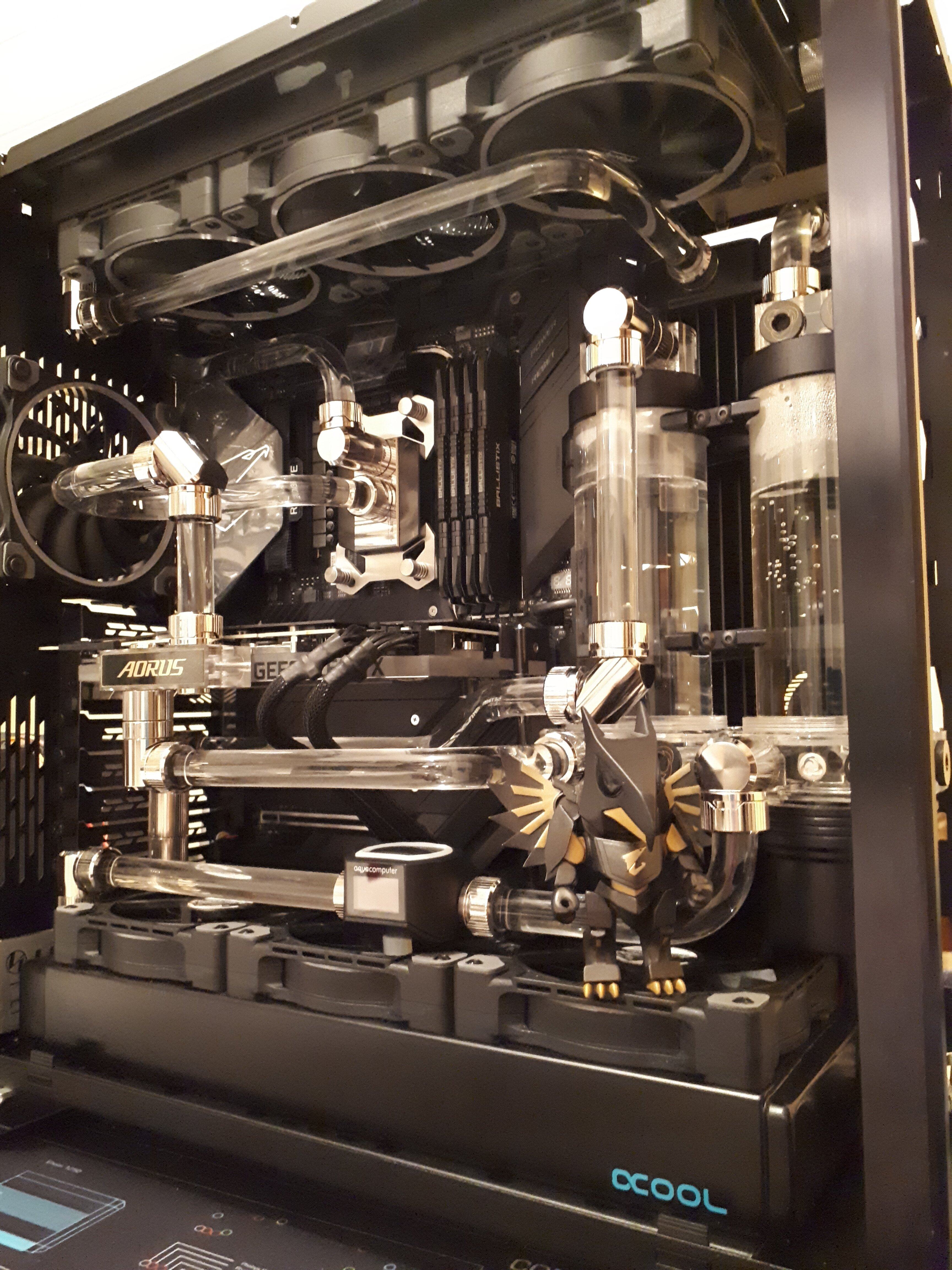

sieht edel aus gefällt mir gut, eine Frage dazu, was bedeutet die Figur im Gehäuse, muss das? Ich hab nur ne Baby geht das auch, falls man muss?
Und selbst damit kenne ich mich nicht aus. Ich dachte da eher an Barbie. Uns Oma sagte immer, bisschen blöd ist nicht schlimm, man muss es nur kaschieren können. Leider klappt das auch nicht immer.
Das müsste die/der/das GIGABYTE AORUS Chibi sein. Quasi ein kleines Maskottchen von Gigabyte. Da er GPU und Board von denen hat, lag die ggf. bei einem von beiden bei.

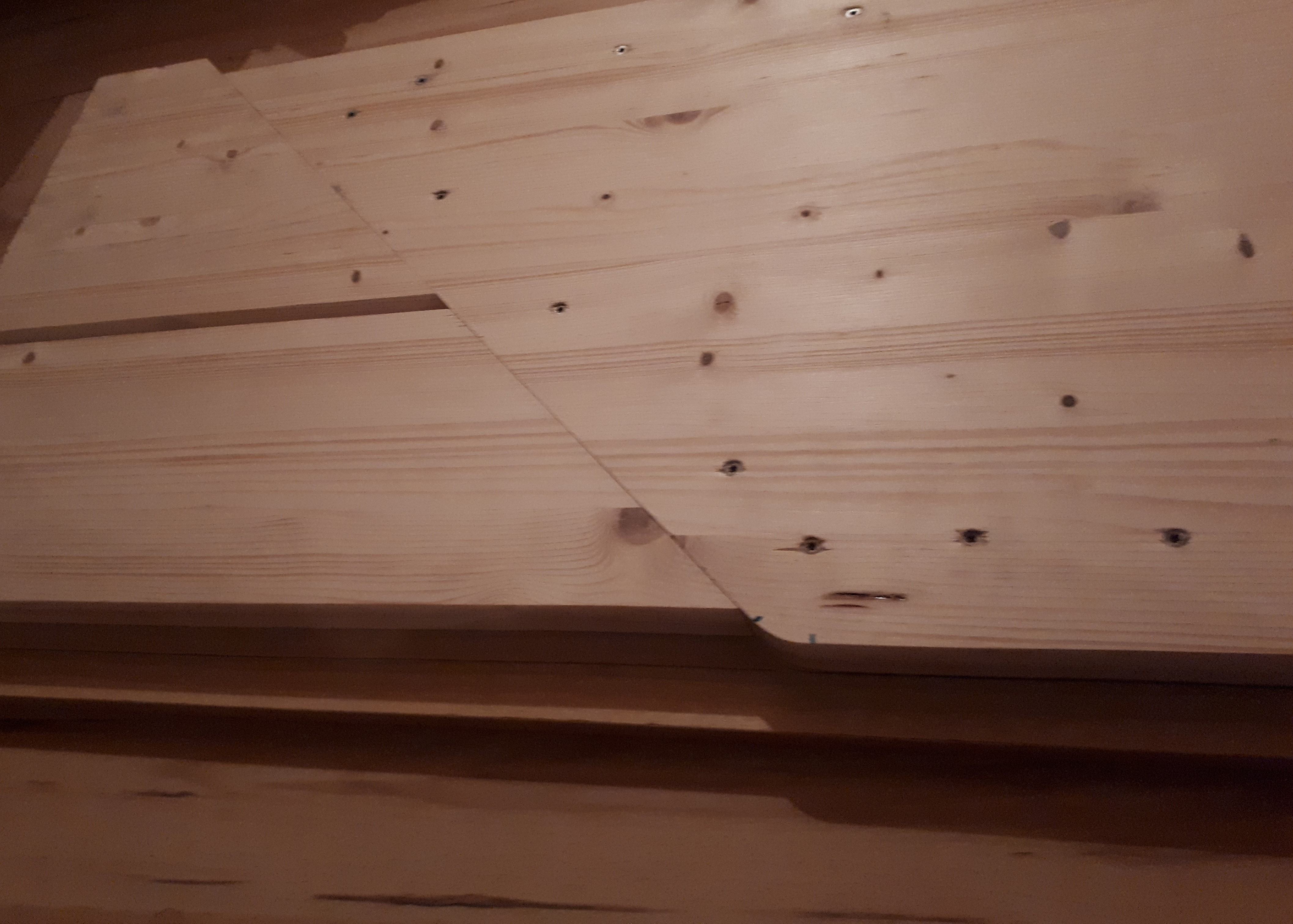

Vorrichtung 45°
Verschnitt kannst ja reklamieren, sagst einfach die waren nicht in ordnung :fresse2: :fresse2:
Edit: und schon alles getestet? Sieht wirklich 1A aus, paar Bilder wären nicht schlecht.
Die war bei der Grafikkarte dabei, dachte ich stells mal mit dazu.. Bei deinem Baby wäre ich mir platzmäßig unsicher, ob´s reinpasst :fresse2: (Abgesehen davon, was deine bessere Hälfte dazu wahrscheinlich sagen würde:ROFLMAO:)
:ROFLMAO: Ich kanns mal probieren .... Finds aber auch ned so dramatisch für des das ich blutiger Anfänger war, und mit Kunststoff noch nie was gemacht habe.
Jup, habs ca 36H. normal laufen lassen, ohne leak, dann noch ca 2H. mit nem Heizlüfter davor bei ca 50°, weil ich ned erst unter Last feststellen wollte dass bei Hitze iwas doch ned ganz dicht ist. War auch alles dicht soweit.
Danke :-) Meinst du Bilder mit RGB? Wenn ja, reich ich natürlich noch nach, bin gerade am Zimmer umräumen, mein altes System mit altem Schreibtisch kommt in nen anderern Raum,
der musste erst freigemacht werden, danach muss ich noch meinen neuen Schreibtisch aufbauen, dann kanns losgehen mit Installieren und testen..
So you need the paint out of the passages.
I. would soak it in paint stripper, and recoat just the outside. This is really the best way and does not damage the brass at all.
This!

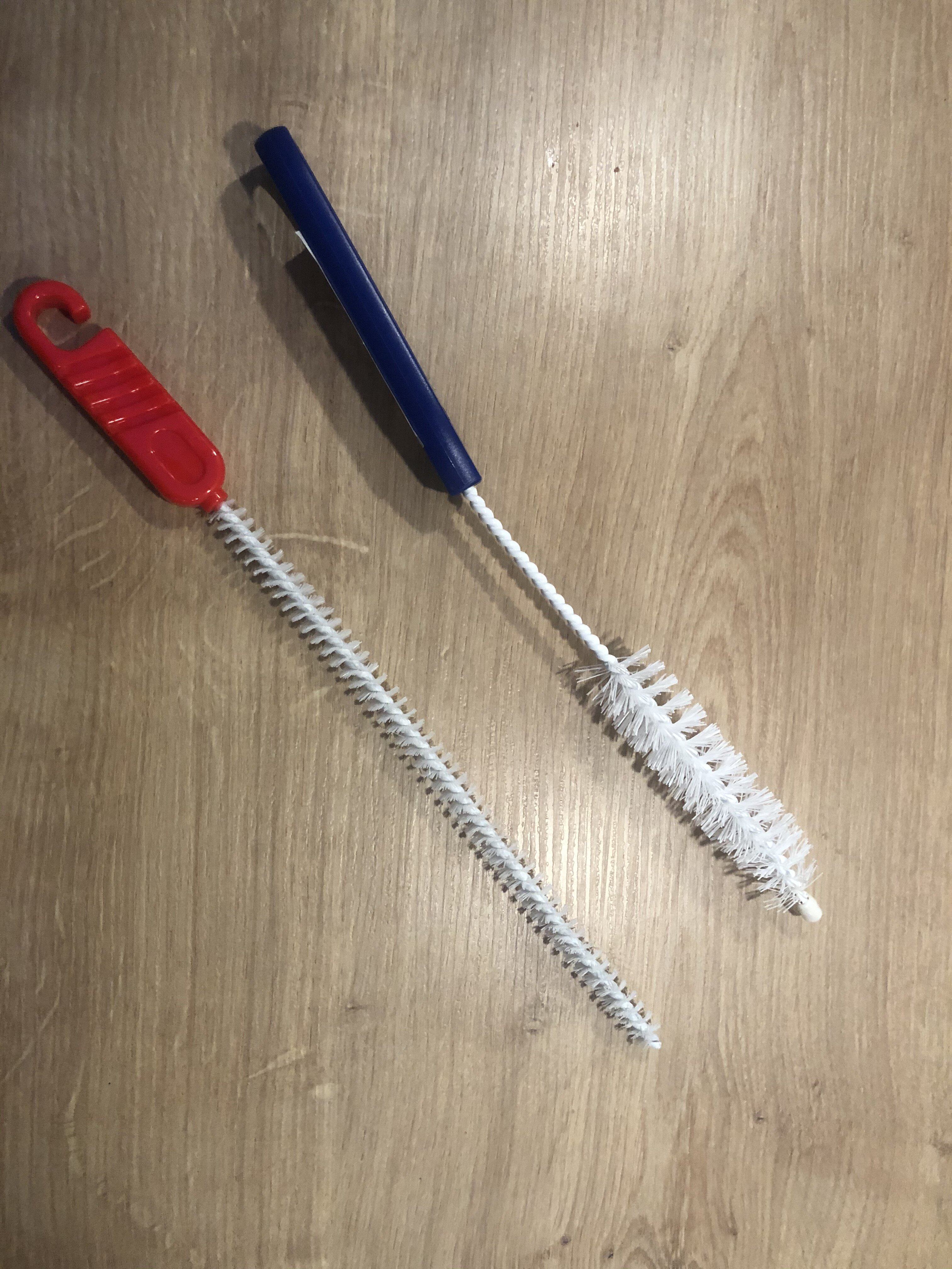

Nur den Schmodder im Pumpenaufsatz wegzuschrubben ist meiner Meinung nach nur Makulatur. Klar, da ist da meiste wegzuholen und es geht auch vergleichsweise einfach, nur sind die "internen" Zu- und Ablaufgänge samt Gewinden natürlich dann immer noch voll mit dem Rotz. Kann auch nur vom DDC-Single-Top sprechen, da war´s schon die Hölle, das alles rauszukriegen. Und nur mit "Vollbehandlung". Abkochen, Zahnbürste, Zahnstocher, 2 Nächte in Pinselreiniger eingelegt, dann wieder abkochen, schrubben: kaum weiterer Erfolg.
Was es dann mMn brachte, war Abkochen nach Großmutters Art mit nem guten Jusch Essig-Essenz und nachfolgendes Bürsten mit ner harten Ablaufreinigerbürste oder wie immer die sich schimpft. Plus exzessiven Einsatz von Zahnstochern, um die Gewinde auszuschaben.
Die mit dem roten Griff ist die geile, um durchs Top durchzubürsten. Sie wird die Aktion nicht wirklich überleben und muss mehrfach nachgeschnitten/gekappt werden...
Gruß Hannes

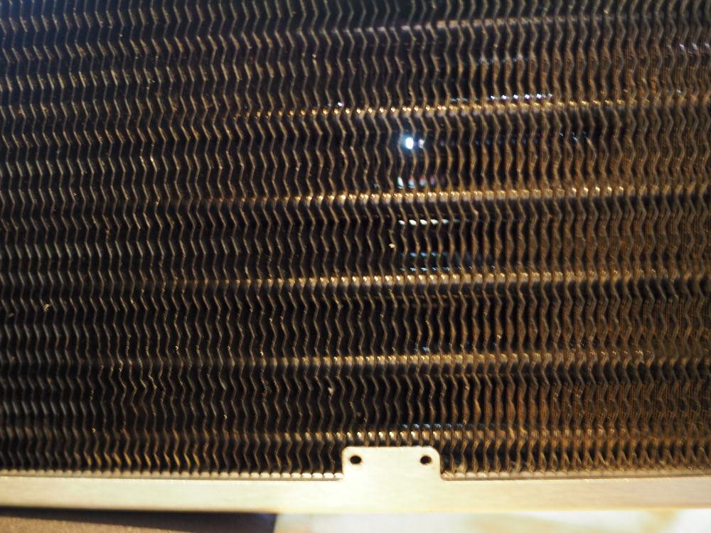

Die Vorbereitungen für den nächsten Umbau laufen. Alt, aber immer noch top in Schuss:

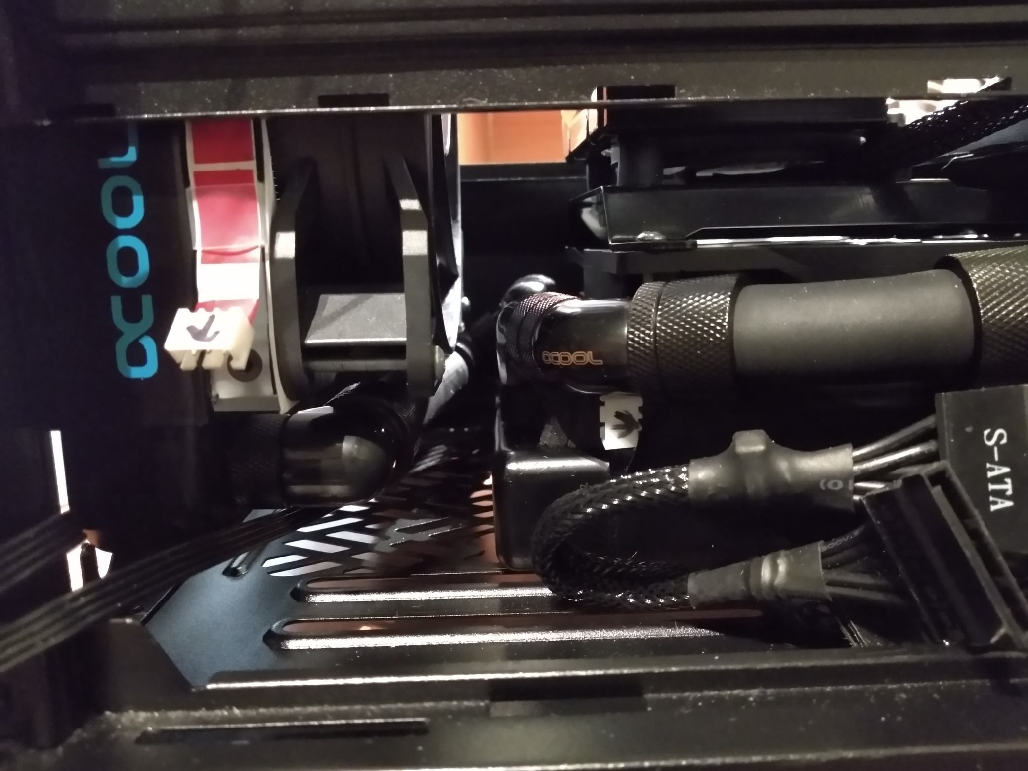

heut mal mit dem Umbau angefangen. Morgen kommen die Blöcke von Optimus.
Und ja, ich bastel in meiner Küche :d

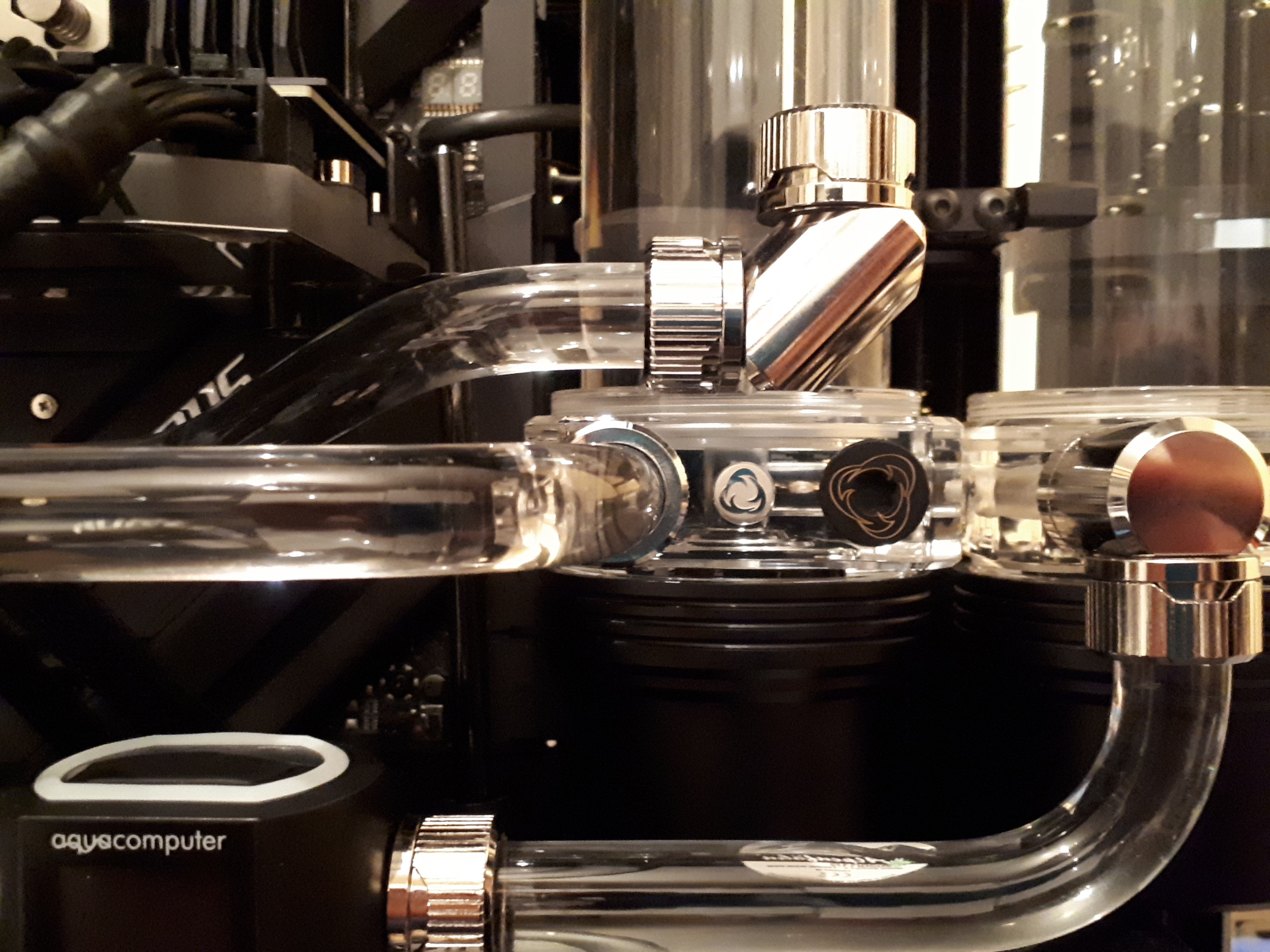

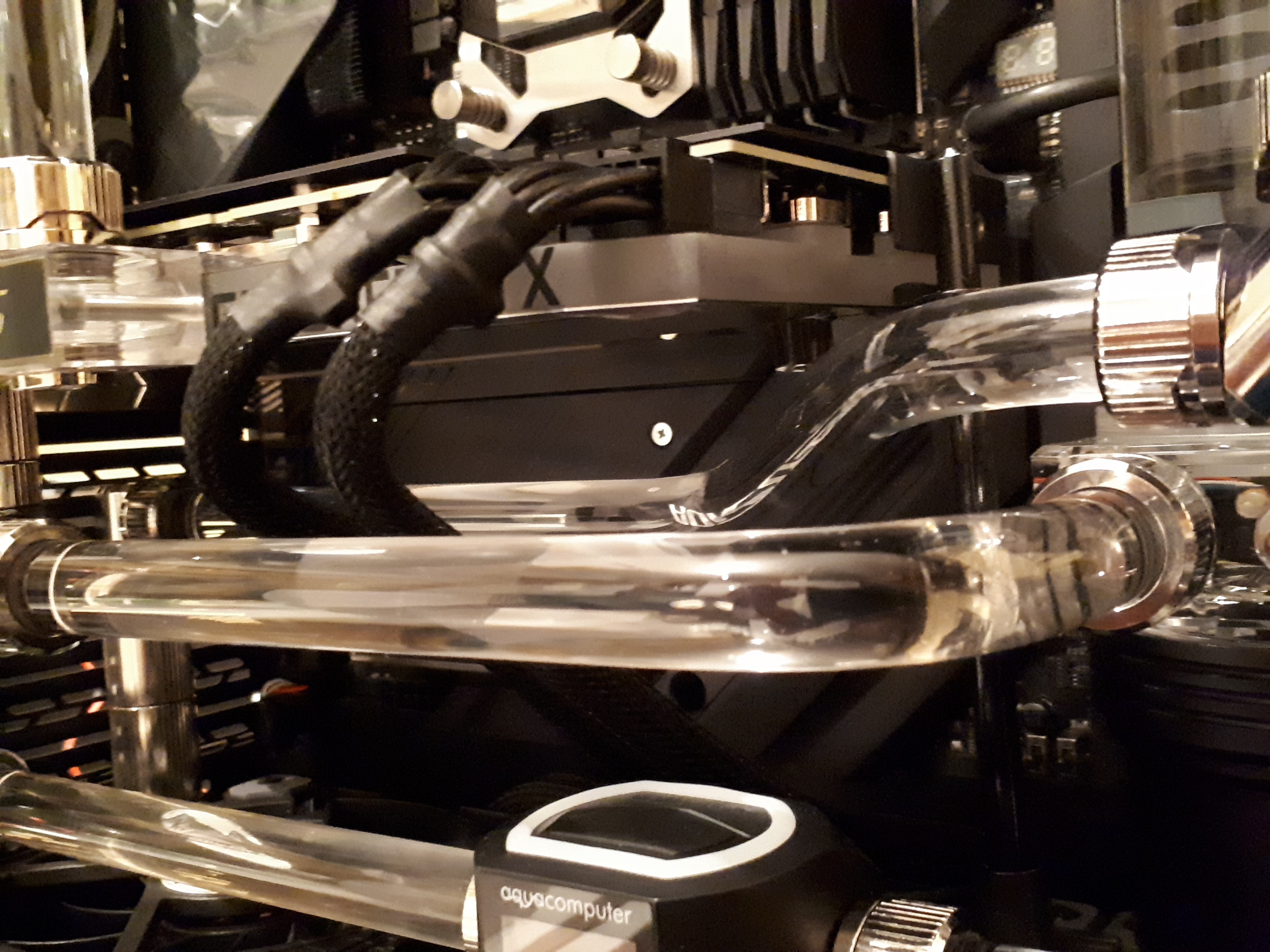

Ich hatte die letzten Tage auch mal wieder Zeit. Diesmal wurden diverse Sachen erledigt.
Zum einen hab ich den Durchflusssensor wieder repariert den ich gegrillt hatte.
Dann habe ich zwecks weiterer Optimierung die Schrouds abgedichtet. Da in dieser Runde auch die Grafikkarte (auch wenn mit Komplikationen; siehe 30X0 Kühler vergleichsthread) gekühlt wurde, saugen jetzt alle Radiatoren die Luft von außen rein. Die Grafikkarte bläst ja nicht mehr nach oben.
Dadurch konnte der Front Radiator etwas nach oben und die Verbindung zwischen Top und Front Radiator wurde deutlich simpler als vorher.
Da ich aber auch auf die glorreiche Idee gekommen bin unten einen 240 Radiator hinzuzufügen (der vom aussehen direkt aus einem F-Zero Spiel kommen könnte) wurde dessen Verbindung mit dem Front Radiator eine echte Zerreißprobe. Etliche Stunden sind da drauf gegangen. Hätte auch deutlich einfacher sein können wenn ich das Netzteil herausgeschoben hätte. Ein Einfall der erst gekommen ist als ich fertig war.
Weiterhin, davon gibt es keine Bilder, hab ich mich dazu durchgedrungen doch Löcher für die Verschlussstopfen der Radiatoren im Gehäuse frei zu machen. Diese sind oben auch zwingen nötig gewesen. Mit einem Radiator unter dem AGB läuft dieser voll bevor die Pumpe an ist. Diese hat dann keine Chance das Wasser beim initialen Befüllen zu befördern wenn oben nicht aufgemacht wird. Vorne und unten wurde auch Material entfernt um das System leicht zu entwässern (leicht = nicht wie ein Bekloppter stundenlang kippen und Schütteln).
Das einzige was in diesem Durchlauf nicht verbaut wurde sind die Schnellverschlüsse. Wie bereits, auch wenn zu spät, von diversen Mitgeldern erwähnt sind diese extrem Durchfluss hemmend. Die werden wieder zurückgehen. Mal schauen ob MF mich dafür sperrt. Die Grube um die AGB/Pumpe wird auch nicht so bleiben. Hier werde ich für das nächste mal etwas zurechtbasteln damit es wieder 'hübsch' ist.
Bisher macht das System eine ganz gute Figur.

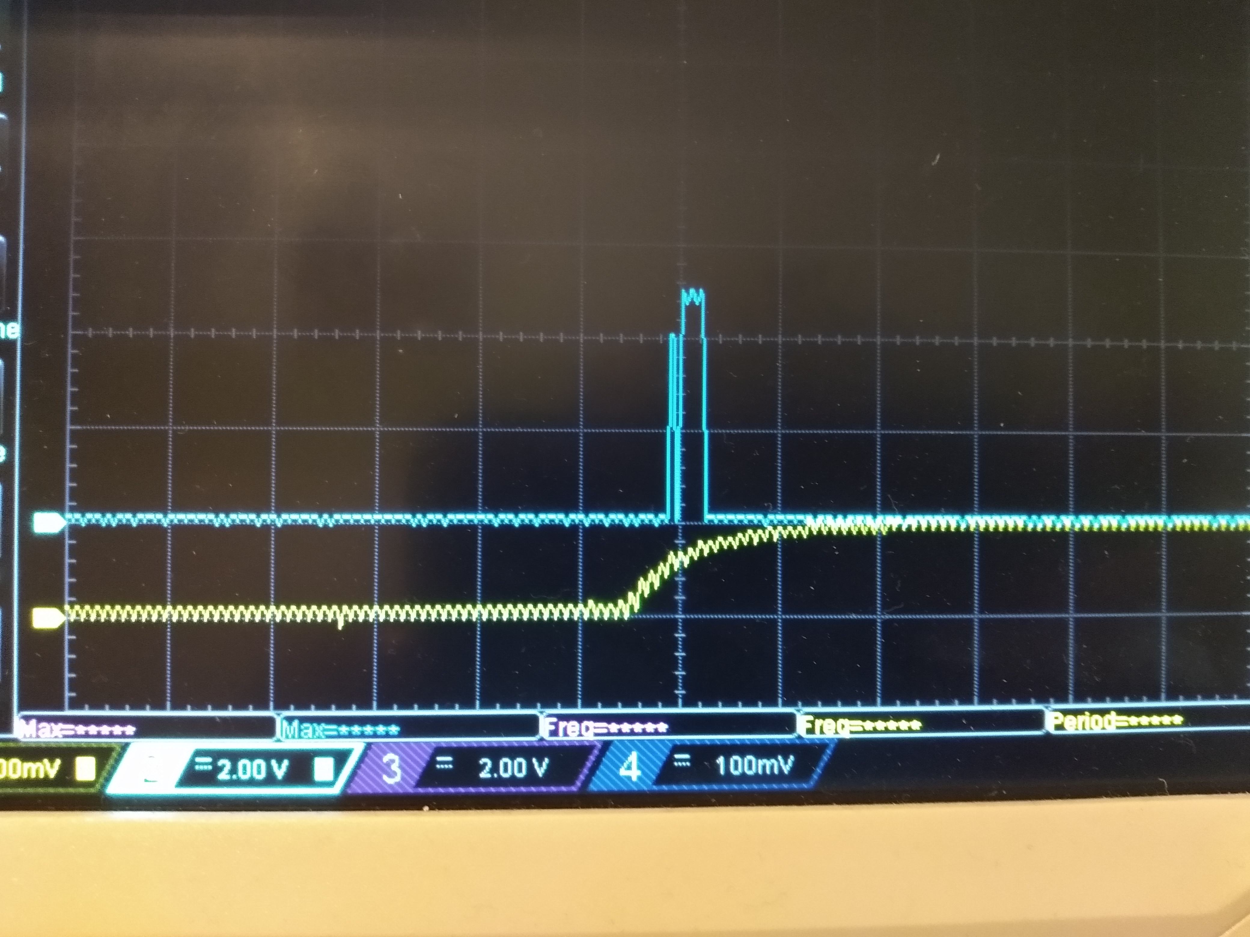

Der angezeigte Durchfluss macht noch keinen Sinn. Da ist der selbe Wert den ich hatte bevor ich zwei weitere Komponenten integriert hatte. Möglicherweise bekommt der Sensor zu viel Interferenzen rein da da eine menge Kabel rumliegen und der Ersatzsensor empfindlicher als das Original ist. Da muss ich heute Abend das Oszilloskop belästigen.
Man ignoriere die großen Werte. Das passiert, wenn die NTCs nicht angeschlossen sind und es im Code nicht behandelt wird.

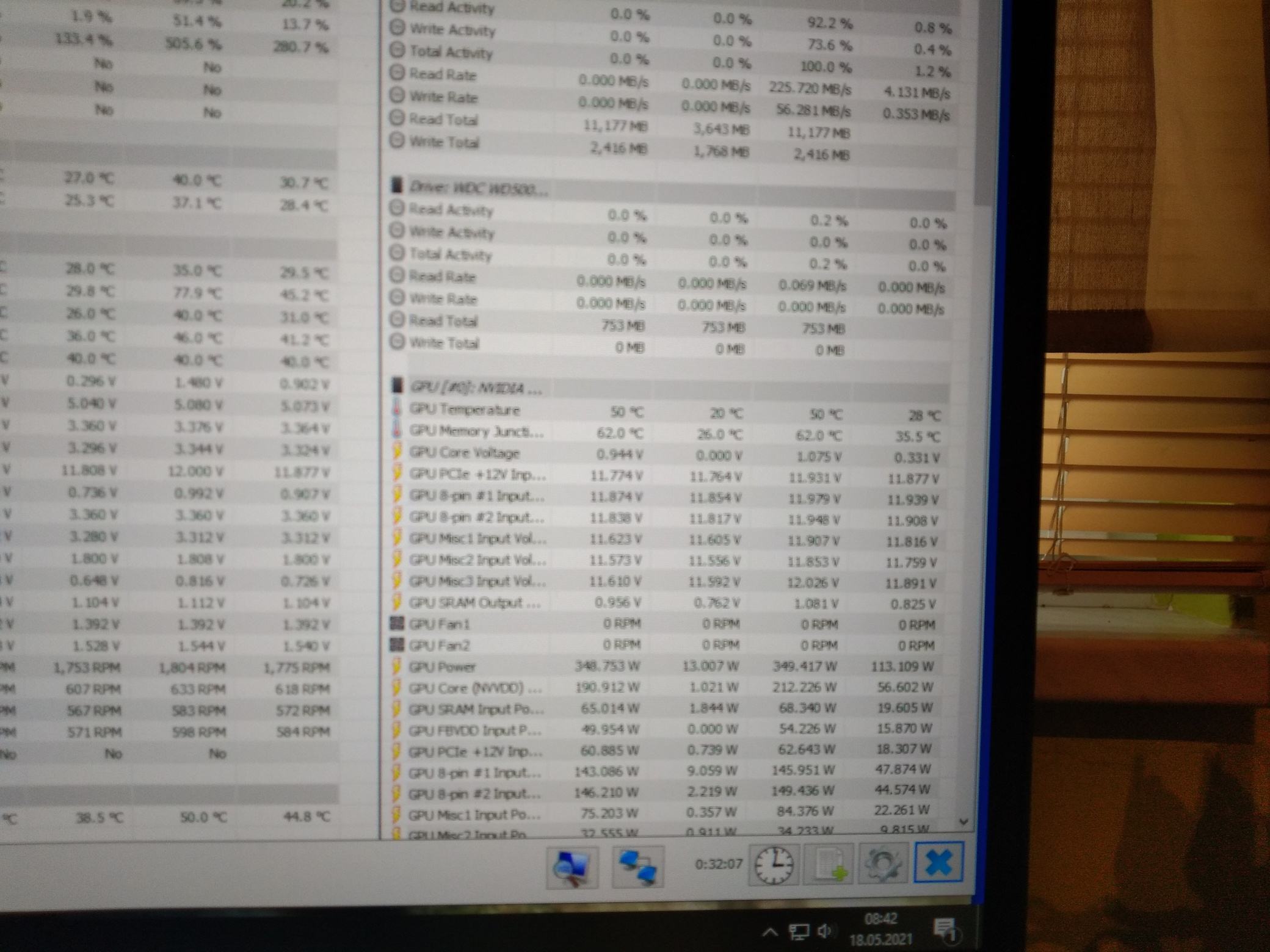

Ein paar Minuten Heaven und danach FurrMark spucken brauchbare Zahlen raus wenn man bedenkt, dass alle Lüfter mit ca 550RPM unterwegs sind.
Wie auch immer. Jetzt geht's darum die restliche Mess- und Steuerungstechnik fertig zu machen und dann kommt hoffentlich der letzte Einsatz am Gerät.

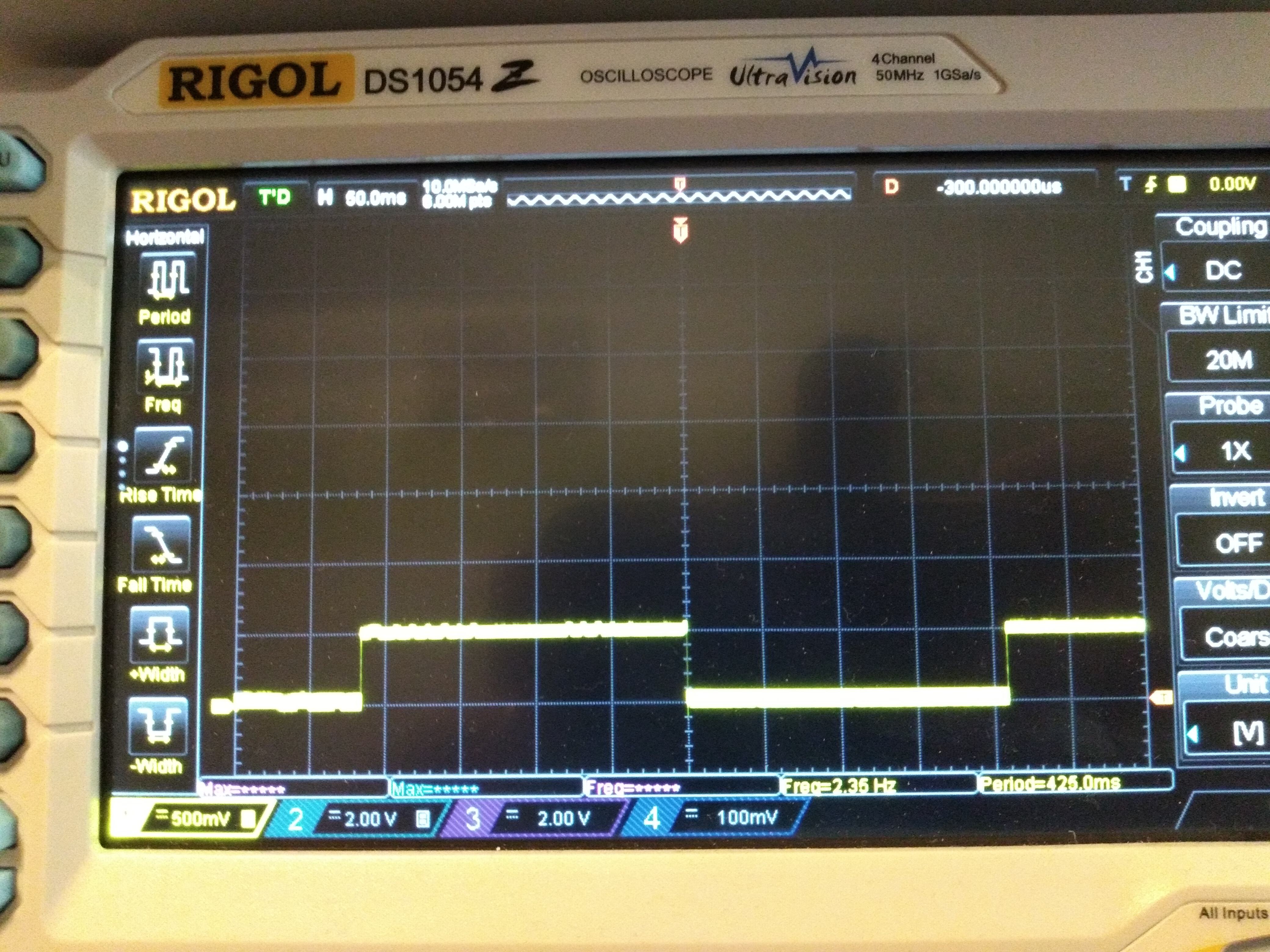

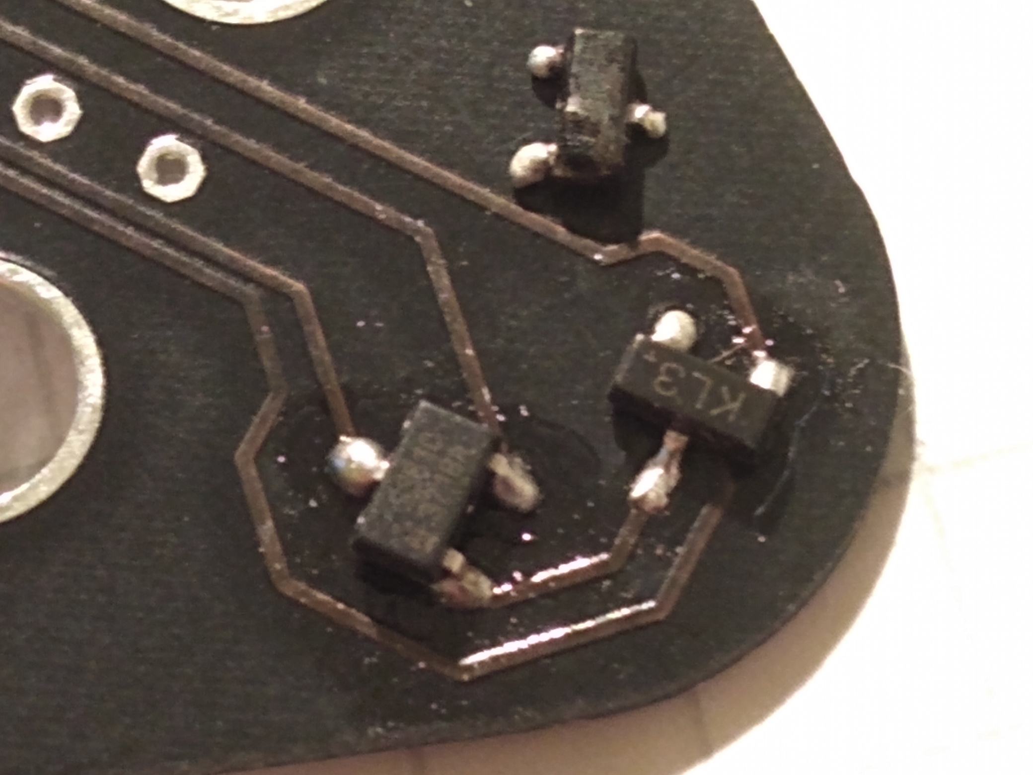

"Da muss ich heute Abend das Oszilloskop belästigen."
Eine Periode von ~425ms (wert schwankt noch zwischen 420 und 430) ergibt hochgerechnet und durch magische 169 Konstante geteilt 50l/h. Klingt viel plausibler. Und das Oszilloskop hat immer Recht. Also ist da noch ein Fehler im Code.
EDIT: Der Code ist OK. Vielmehr ist die Flanke des Ersatzteils nicht steil genug. Im Code wird bei einer steigenden Flanke (Gelb) begonnen zu zählen (Blau) und bei der nächsten wieder aufgehört. Hier wird während einer Flanke direkt zweimal getriggert.

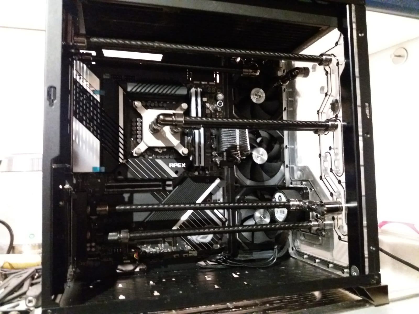

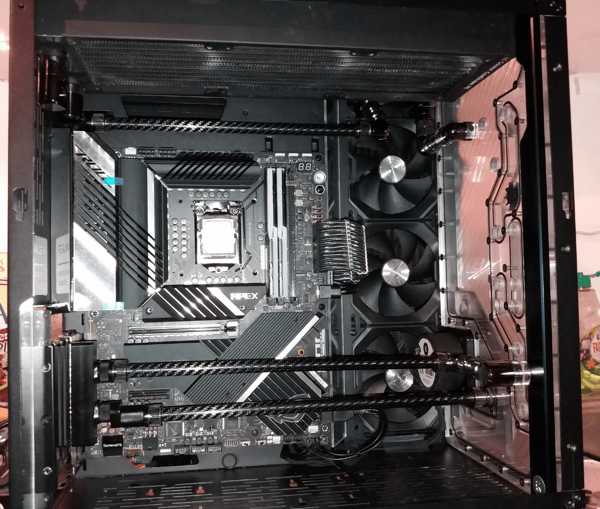

CPU Block ist drin, die zweite tube am oberen Radiator ebenfalls neu gemacht. Die alte war paar mm zu kurz beim ersten build 😅
Leider ist jetzt erstmal Pause, bis die restlichen Uni fans da sind. 3 oben am Radi, 3 unten. Hinten kommt wieder der 80mm Noctua hin, der passt da fast perfekt im kleinen O11D.
Sind das echte Carbon Tubes (hab es nicht verfolgt) oder "normale" HTs mit nem Wrap drauf? Bei nem Wrap wäre es doch auch cool, wenn man das Carbon Muster drauf hat und dann quasi ein Muster mit transparenten Elementen hat. Carbon ist ja in der Regel hell / dunkel - und dann eben hell oder dunkel als durchsichtig. Wenn du dann noch ne farbige Plörre drin laufen hast.. könnte das noch geiler aussehen :).
gute Idee! aber das sind tatsächlich richtige Carbonrohre, da is leider nix mit modden 😅 RGB Beleuchtung wird grundlegend weiß mit roten Akzenten, so ist zumindest der Plan. Ich schwanke da auch noch zwischen DP Ultra clear oder rot. Ich will den gunmetal/industrial look :d
Gefällt mir ausgesprochen gut dein Build. Allerdings bekomme ich Horrovorstellungen wenn es darum geht den Ram zu tauschen.
Das geht ohne Probleme, da is genug Luft dazwischen :d Das Dimm.2 Modul könnte allerdings eng werden.
War auch nicht als Kritik gemeint. Ich finde Carbon is eben mal was anderes. Ich selbst mag aber auch die guten alten Softtubes sehr.
