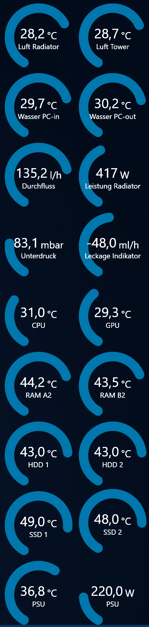

Ohne Lesebrille, meine verschwindet schon mal spurlos, brauche ich es gut sichtbar, deshalb nutze ich die Aquasuite.

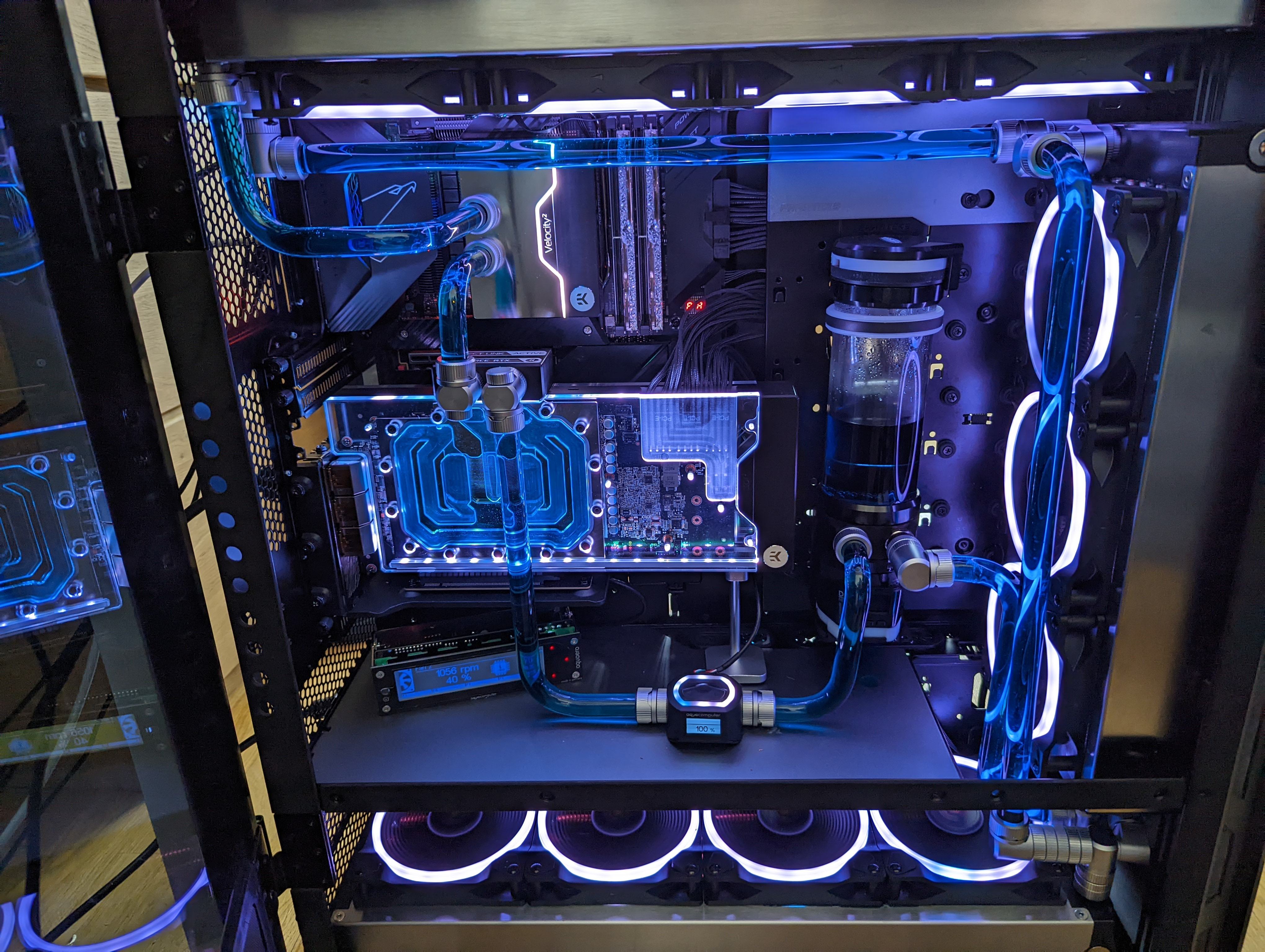

Aktuelles Projekt:

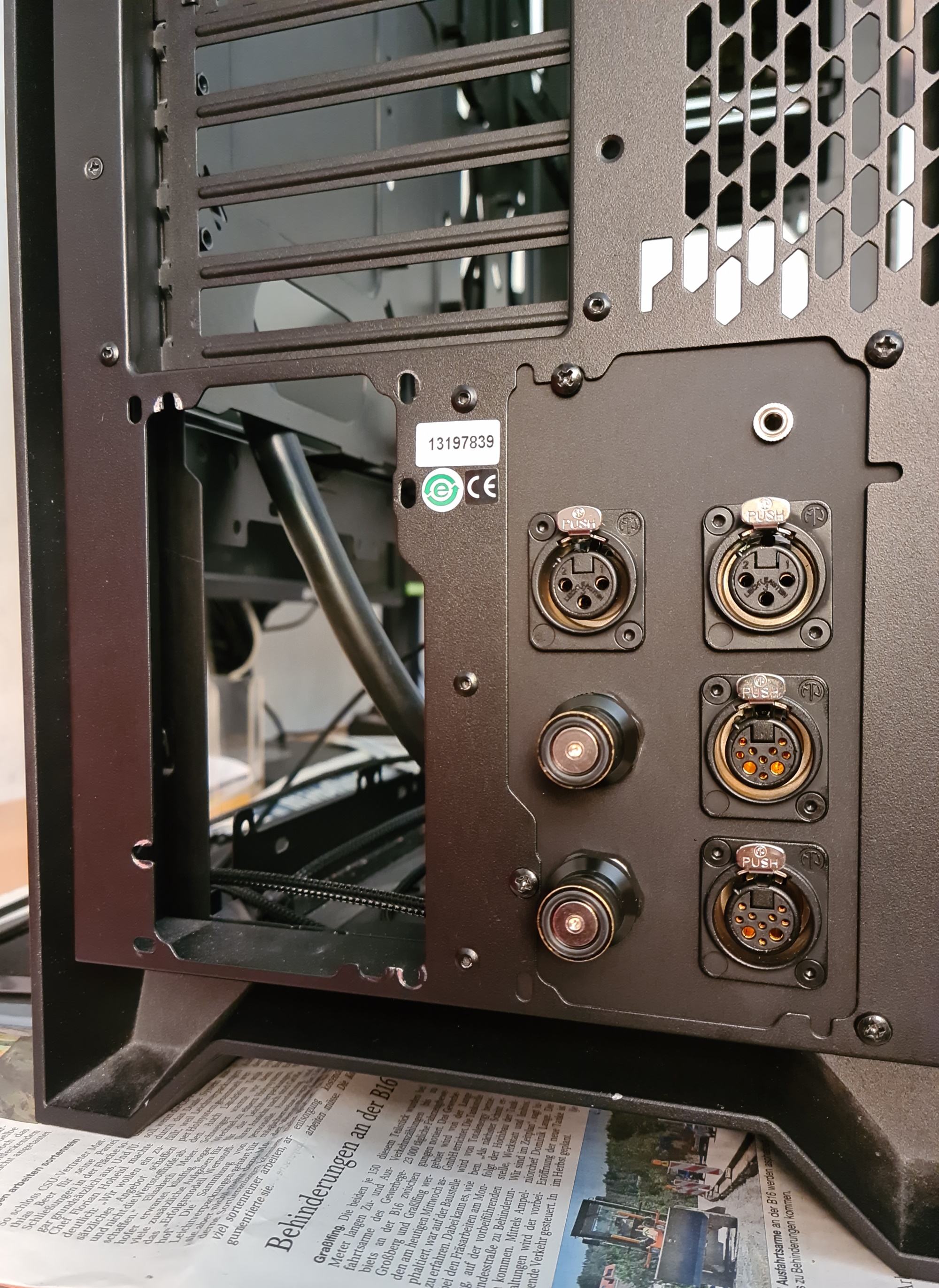

Neues farbwerk 360 und Ambilight-Funktion realisieren. Hab bisher noch gar keine Erfahrung mit RGB Kram, aber etwas Ambilight-mäßiges stelle ich mir ganz angenehm vor.
Dazu führe ich zwei Kanäle des farbwerks aus dem Gehäuse und verteile das Ambilight auf 2x 90 LED Strips.
Ob das von der Helligkeit her reicht, wird sich noch herausstellen. Im Fall der Fälle wäre der Plan, alle vier Kanäle nach außen zu führen.

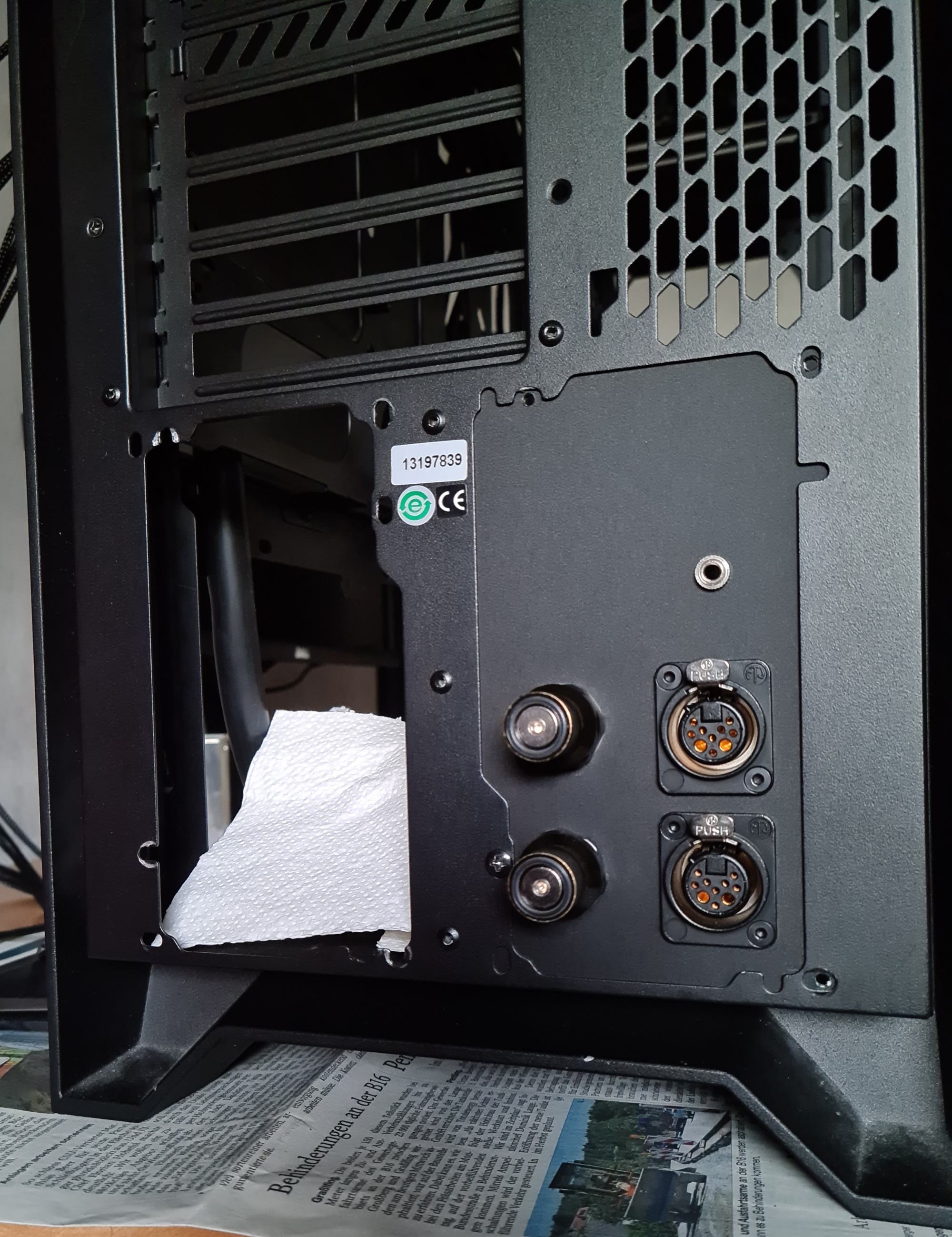

Gehäusedurchführung für die Strips sind als Neutrik XLR Buchsen/Stecker ausgelegt. Vllt etwas übertrieben, aber passt einfach so gut zu den Anschlüssen für die MO-RAs :d

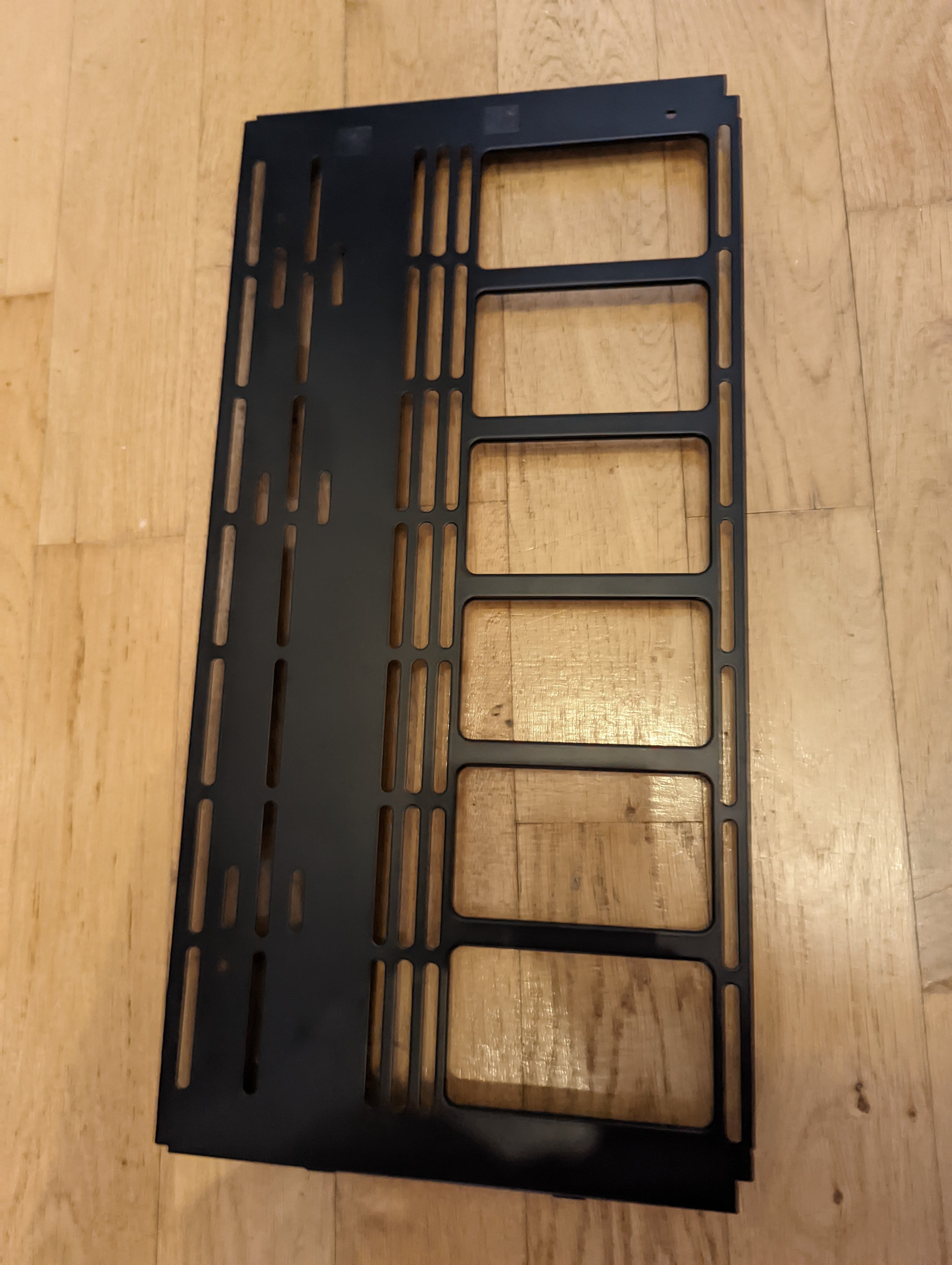

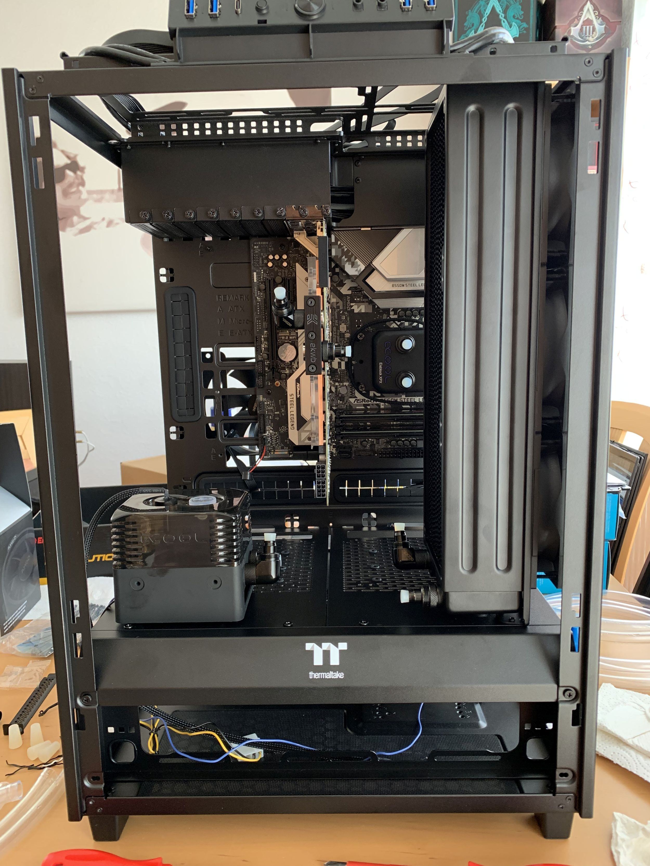

Nach dem mir das Steuergerät der D5 next abgeraucht ist ( hat ein Spritzer Wasser abbekommen, selbst verschuldet durch Dummheit). Hab ich mich dazu entschieden, die ganze Pumpe samt AGB Auszubauen und gleich eine zweite Variante mit zu verbauen.
Geplant ist diesen Ausbaufähigen Schacht mit einer Alu Platte zu bekleben und darauf dann 2 Pumpen mit AGB zu verschrauben. Ich hoffe 2mm stärke reichen😐👍.
Ich hab mir jetzt diesen HG POWER GLUE bestellst, ich hoffe der taugt was die Werbung verspricht, wenn sonst noch jemand eine Idee hat, bitte raus damit🙄.

Warum verschraubst du die Aluplatte nicht?
Dann kriegst du die wenigstens wieder runter, wenn du als nächstes zB. von zwei auf drei Pumpen wechselst.
Ich hab noch einen zweiten Schacht hier, das Ding ist halt, das ich vorne alles Clean haben will, wenn der Kleber aber nichts taugt werd ich wohl oder übel hinter den AGBs das ganze verschrauben müssen😐
...oder übel hinter den AGBs das ganze verschrauben müssen😐
jetzt doch 2 AGBs?
Das mit der D5N tut mir leid. Ist halt immer so eine Sache wenn sie unter dem AGB hängt, macht meine aber auch.
An Deiner Stelle würde ich noch auf den AE einen Deckel machen, der sieht leicht lieblos hingelegt aus :p
BTW: Verkleben würde ich auch nicht.
Es gibt auch die Möglichkeit "unsichtbar" zu schrauben (zum Beispiel Torx oder Innen-6-KT-Schrauben und dann eine Kappe), wenn Dich die Schrauben stören. Außerdem gibt es ja auch hübsche Schrauben ;)
jetzt doch 2 AGBs?
Ja das Wasser ist vom Anschluss an der Pumpe entlang zur Steuerung gelaufen, eine Gummi Dichtung wäre da vielleicht wünschenswert. Ich hab sogar ein Ticket aufgemacht bei Aquacomputer, aber wenn ich das selbst verschuldet hab, kann ich da schlecht Aquacomputer in Haftung nehmen, siehst überall Blaues Wasser am PCB von der Steuerung -_-*, war jetzt nicht mal viel aber das reicht halt für einen kurzen. Gut das Highflow noch Steuereinheiten auf Lager hat....
Hab ja 2 Schächte, deswegen stört mich das nicht wenn ich das ganze Verkleben will.
Das Aquaero hängt auch nur da, das ist nicht verschraubt oder sonst der gleichen, kommt noch, da ich aber ständig gerade ran muss, will ich nicht jedes mal meine Schrauben lösen, die Halterung die ich gebaut hab schließt bündig mit dem PCI Bracket ab 👍.

Kämpfe gerade noch mit einem anderen Problem. Hab mir Verlängerungen für 24 Pin Mainboard und der GPU gemacht. Jetzt habe ich ne Störung in meiner Neutrik-Kontruktion.
Im PC und im Mo-Ra habe ich die USB-Leitung nicht entschirmt. Habe jetzt mal Alu-Folie über das Kabel gemacht. Bringt etwas, ist aber nicht stabil. Muss wohl bei Gelegenheit die Kabel ablöten und gegen ein geschirmtes Kabel tauschen. Man hat ja sonst nichts zu tun.. ja, man hätte ich es auch direkt richtig machen können. :-)

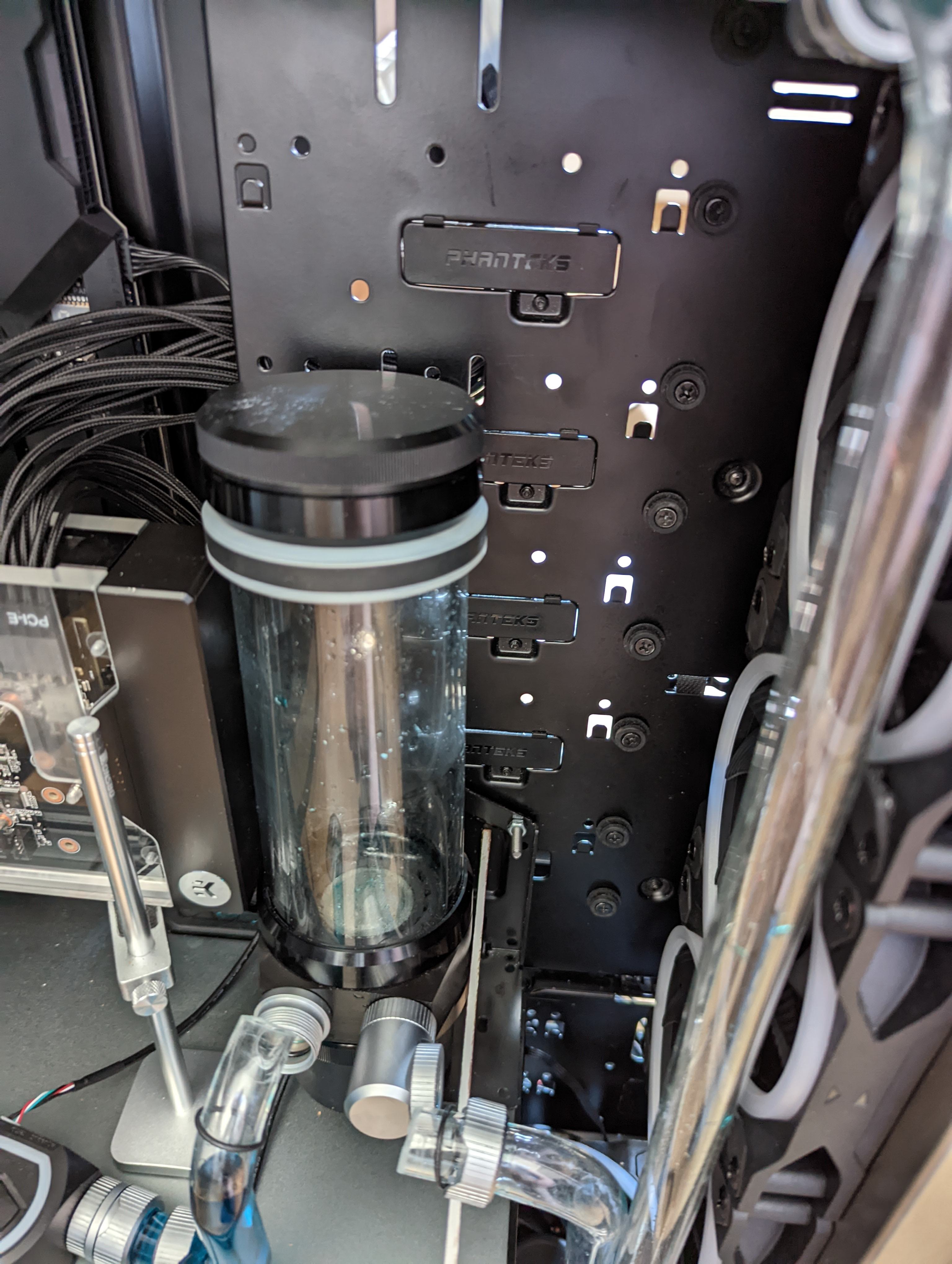

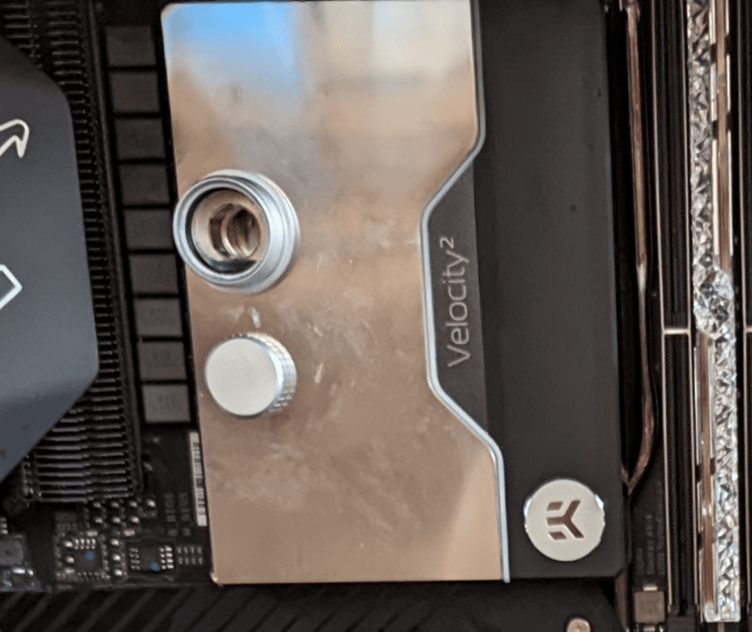

@Ascardia No offense und wirklich nur ein gut gemeinter Rat, aber schau doch, dass du etwas besser aufpasst beim Basteln. Wenn ich allein den Tropfen da im Anschluss sehe:
werde ich direkt ganz nervös. :fresse: Ich bin selber auch so ein "uupsi"-Kandidat und hab mir z.B. schnell angewöhnt überall direkt nen Verschlussstopfen rein zu schrauben bzw. Zewa in offenen Schluach zu stecken.
Unabhängig dessen hätte AC das bei der D5 Next haber wirklich besser lösen können und ich hab auch schon fast (m)eine Steuereinheit auf dem Gewissen gehabt.
Das war nur ne Moment Aufnahme, ich hab direkt danach erst Mal ein Zewa rein gestopft und danach ein Verschluss drauf gemacht🤣. Allein der Gedanke das mir das Zeug auf die 3080 ti tropft *hrrr*
Das mit dem Steuergerät ist auch wirklich dumm, ich muss Mal schauen ob ich da nicht eventuell eine dünne Dichtung rein mache, auch wenn das nicht zu 100% dicht ist, reicht es schon wenn sie etwas Wasser abfängt, das ist halt vom Anschluss entlang hinten zur Halterung geflossen und dann runter ins Steuergerät🤦🏻‍♂️.
