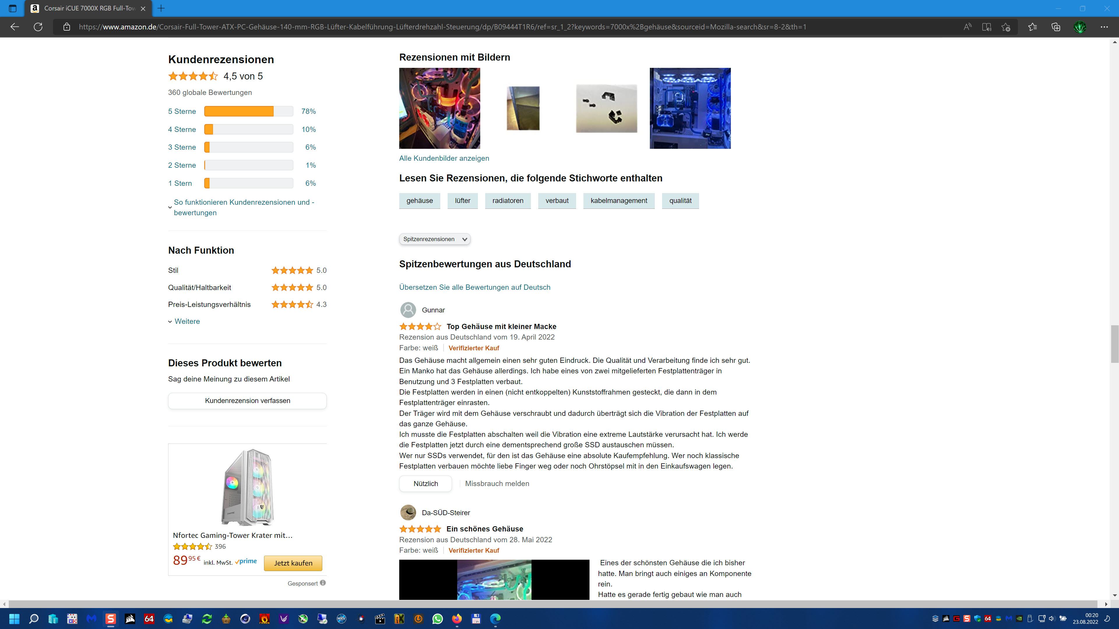

Wieso dann die Weiterleitung zu ner Rezension mit Festplattenrattern?
Das hat doch beides nichts miteinander zu tun.
Ich habe natürlich auf die Rezension zum Case verlinkt, und dort gelange ich auch hin, wenn ich meinen Link nutze, deshalb verstehe ich Deine Frage nicht?

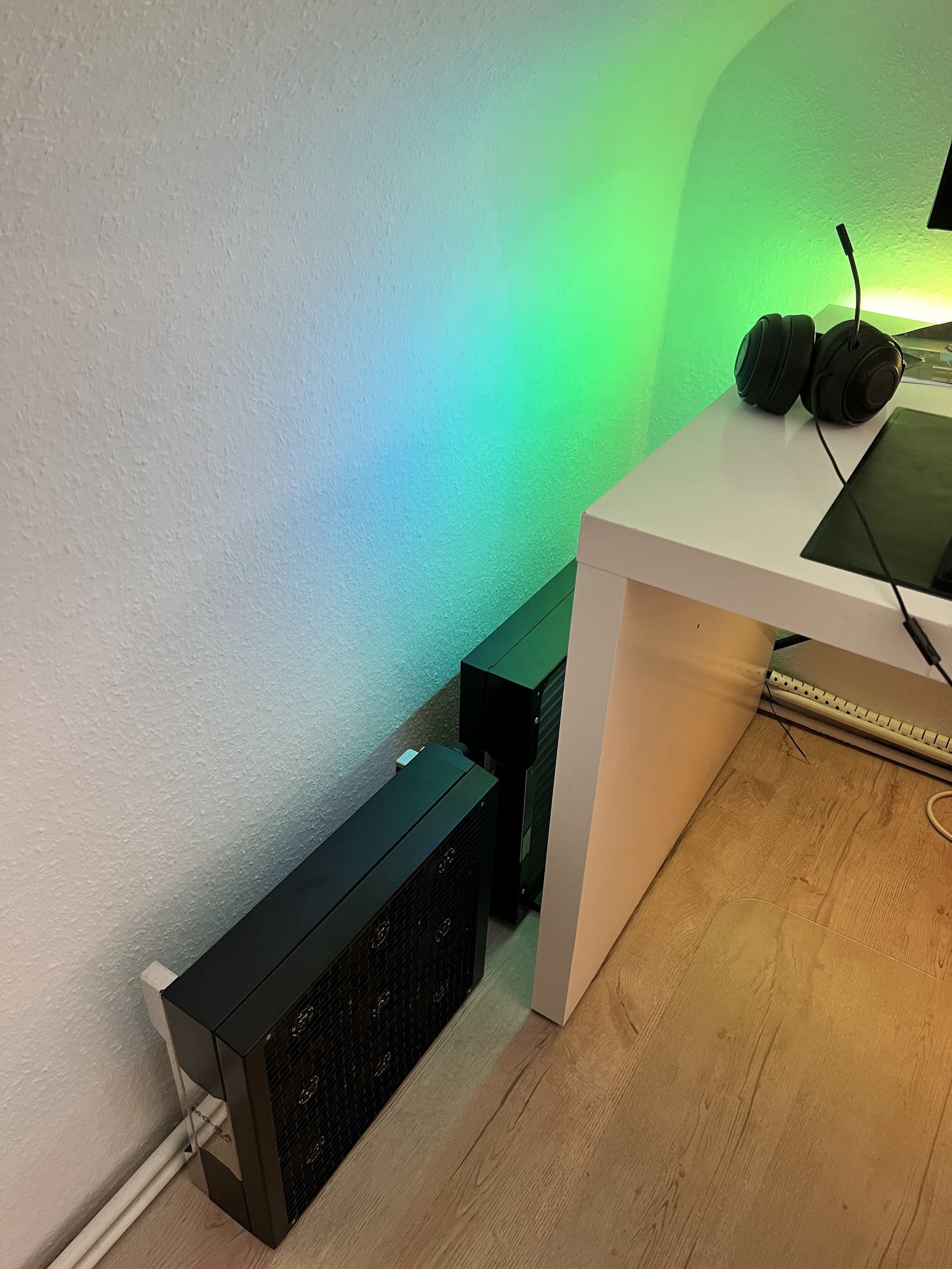

So, der Mora 429 ist nicht mehr alleine. :banana:

429 :d
Puhhhh, endlich ist der Arme nicht mehr alleine ... wat ein schönes Bild, so ne Mo-Ra-Sozialisation :bigok:

@Felix the Cat hast du den 360er mit Standfuss genommen? Falls ja, wie hoch ist der MoRa dann insg. von Boden bis Oberkante?
Nein, der kommt an die Wand über den "429" :-)fresse:). Wandhalterung ist ja schon montiert.

Das ist eine gute Frage - ist noch nicht angeschlossen. Kommt wie gesagt an die Wand über den 420er und mir fehlt noch das Paket von Watercool mit den restlichen Teilen. Das soll morgen kommen.
Ist total bescheuert, wenn ich mir einen 360er hole kostet der 420er nur 30 mehr, der 360er passt unten ins Schränkchen, 2x420 übereinander sähen alternativ aber auch nett aus falls ich den Schrank mal entsorgen muss..ahhhhhh brainfuck.
Ich habe auch überlegt welchen ich nehme und preislich ist der Unterschied wirklich nicht so groß, aber ich bin durch die Dachschräge ein bisschen in der Höhe begrenzt und deshalb ist es dann der 360er geworden.

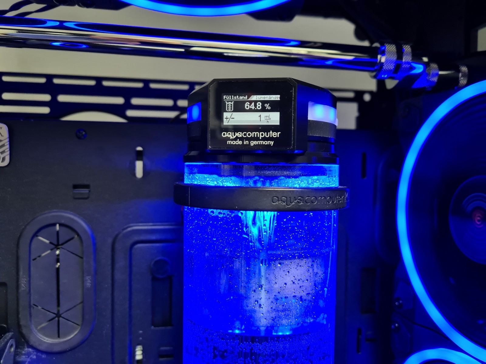

so, der teuerste Füllstandmesser in meinem System, der LS im Modus Release sorgt er für nen realen Druckausgleich zeigt negativen Druck und Datum an und wie geschrieben den Füllstand. Das passt auch einigermaßen. Sobald der aber seine eigentliche Arbeit machen soll, schmeißt der irgendwann das Handtuch. Druckaufbau für mein System 416mbar, Soll 375mbar. Diese 41mbar baut er aber in 16minuten wieder ab, und pumpt dann neu. Ist klar, das der dann irgendwann die rote Flagge raus holt. Auf der einen Seite ist mein System nicht dicht, sagt mir mein Druckverlust und die Kehrseite ist, das LS kommt mit drei D5 Pumpen nicht klar. Diese laufen mit der kleinstmöglichen Drehzahl 2100 RpM pro Pumpe. Das sind locker gerechnet, 6300 RpM. Ich glaube die Höchstgrenze und daraus errechneten Druck, liegt bei 3700 RpM. Das da nichts mehr gerade läuft, ist selbst mir jetzt klar geworden, selbst zwei Pumpen sind zu viel. Ich will aber nicht wieder umbauen um zum gleichen Ergebnis zu kommen. Also nutze ich ihn zum Druckausgleich und Füllstandmessung, obwohl wer Augen im Kopf hat braucht keine Füllstandmessung.

der Leakshield kann maximal 450 mbar Unterdruck aufbauen. Eine D5 erzeugt bei voller Drehzahl ca. 3,5 m Wassersäule, was 350 mbar Druck entspricht. Damit kann ein Leakshield eine D5 alleine ausgleichen und noch ein negatives Delta erzeugen. Ab 2x D5 ist es abhängig von der Drehzahl, ob Dual D5 mehr als 450 mbar positiven Druck erzeugt. Bei 3x D5 ist es dann schon sehr sportlich, diese so zu drosseln, dass ein Leakshield noch "leakshielden" kann. Steht auch so in Abschnitt 4 der Anleitung.
Dein System wird mit ausgeschalteten Pumpen den Ziel-Unterdruck aufbauen, sobald die D5 einsetzen, erzeugen die mehr Überdruck als der Leakshield Unterdruck.
2x D5N mit jeweils Minimaldrehzahl (die kein Problem für den LS sein sollte) packt er bei mir auch nicht. Spätestens nach 20-30 Minuten pumpt er nach. Scheint für mich eher kein Druckproblem, sondern ein Luft(un)dichtigkeitsthema des Kreislaufs zu sein.
naja, Druck erzeugen ist ja nicht das Problem, aber den aufgebauten Druck über einen etwas längeren Zeitraum zu halten ohne das irgendwann die Leakwarnung kommt, schon. Den Druck trotz der 3 Pumpen aufzubauen geht ja, ich komme auf ca 420mbar und es geht auch nur um den Unterdruck. Der verlangte Druck liegt bei mir bei 375mbar, aber mein System muss wohl zuviele undichte Stellen haben und kann deshalb den Druck über einen längeren Zeitraum nicht halten. Dabei habe ich viel unternommen das er wenigstens etwas mehr Zeit braucht, bis die Warnung kommt. Und das er seine Arbeit in dem kurzen Zeitraum gut macht, sehe ich daran, das eine offene Leitung die unter Wasser steht, nicht ausläuft. Erst wenn die Pumpe den gravierenden Druckverlust durch nachpumpen nicht mehr aufhalten kann, kommt Wasser.
Liegt ziemlich sicher am Agb. Der 880er Aqualis ist da echt ekelhaft. Von meinen wollte auch keiner perfekt abdichten. Eine Seite der Glasröhre ist immer sch**** und dichtet nicht richtig ab. Die ist bei mir einfach oben und gut ist. Kein LS, kein Problem.
