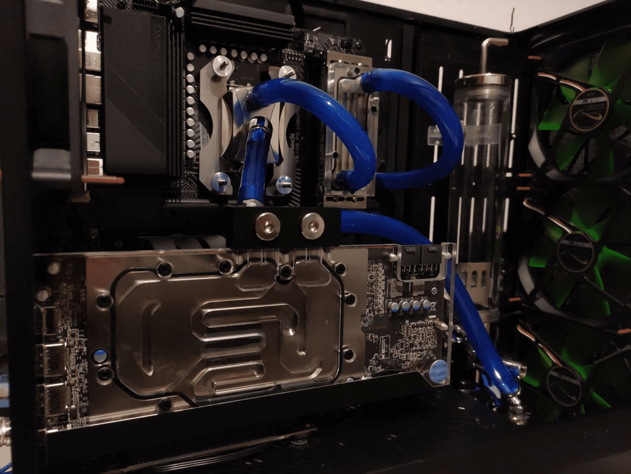

so... endlich einen Tag Zeit genommen und den Rechner komplett zerlegt, gereinigt und umgebaut:
- IceMan Dual D5 Messing Top eingebaut (mittig zwischen den beiden Radiatoren in der unteren Etage)
- Custom Montage der Pumpen mit 4 Metallwinkeln und Gummi-Entkopplung
- zusätzliche Standfüße unters Gehäuse geschraubt, damit die Pumpen nicht auf dem Boden schwingen können
- alle Lüfter pusten jetzt die Luft aus dem Gehäuse (Radiator im Deckel ist push, Radiator neben Mainboard und beide in der unteren Etage sind pull)
- Noctua NF-A12x25 black eingebaut
- Aquacomputer High Flow Next, Ultitube 200 mit Leakshield und Octo eingebaut
- Custom Halterung für den Ultitube gebastelt mit 4 L-Winkeln von Bitspower für 120er Lüfter.
- Corsair HX1000i mit Custom Kabeln (alles flat Kabel) verbaut
- Lian Li GPU Halterung eingebaut (GB-001)
- Cooler Master ATX 24pin 90° Adapter verbaut
- bislang die ordentlichste Verschlauchung
- Kabelmanagement ist ausbaufähig im hinteren Abteil ;-)

Wegen Reflexionen und der leichten Tönung der Glasscheibe habe ich diese weggelassen. Der High Flow Next kippt ohne Seitenteil leicht nach vorne, im geschlossenen Zustand lehnt sich der HFN senkrecht an die Scheibe.
Mal schauen ob ich es heute noch mit dem Einbau schaffe :love:
Falls jemand sich für meine Loop-Reihenfolge interessieren sollte:
GPU -> CPU -> Schlauch verschwindet in die Hinterkammer -> senkrechter Radiator -> Radiator im Deckel -> Schlauch runter zum AGB -> runter in die untere Kammer -> Dual D5 -> 2x Radiatoren -> hoch zum High Flow Next -> GPU
Im direkten Sichtfeld ist nur sehr wenig Schlauch verlegt. Ich glaube nicht, dass hier Hardtubes die Optik verbessern würde. An beiden Radiatoren in der unteren Kammer ist jeweils ein Drain-Port, der Radiator im Deckel hat 2 Fillports (Löcher ins Gehäuse gedremelt). Aber das Befüllen mit dem Leakshield hat echt einwandfrei funktioniert, auch das Entlüften klappte einwandfrei.

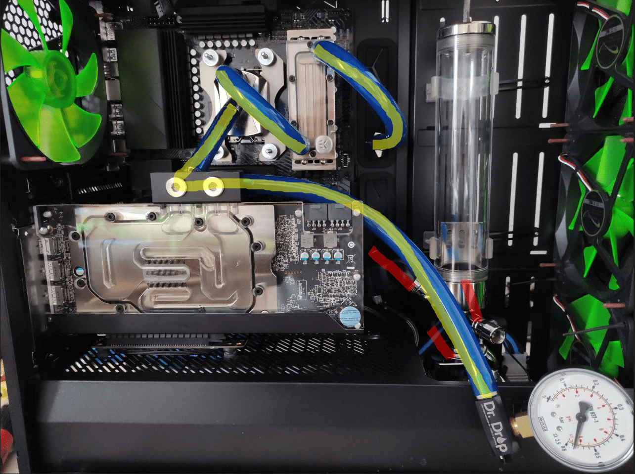

an den 45° Winkeln würde ich ansetzen, die müssen recht genau passen wenn der Schlauch nur so kurz ist. Hatte ich auch schon mehrfach so
Also der gelbe Bereich hält jetzt ca 30 min schon sein druck

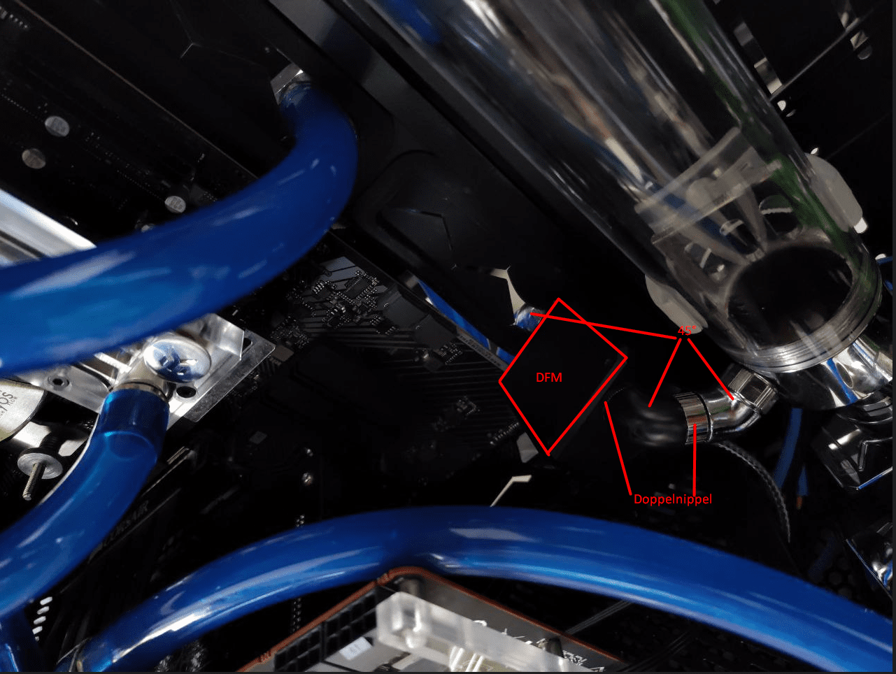

so von hinten
ich vermute das liegt hier an der Position vom Durchflussmesser, da habe ich eine 45° Schraubtülle und dort einen Doppelnippel auf 45° und wieder einen Doppelnippel die beide nicht verdrehbar sind, ich habe mir versucht den Ausgang so hinzudrehen das ich hinten am Gehäuse raus komme, da muss ich mir glaub ne andere Lösung für einfallen lassen. Evtl. nur mit Schlauch statt winkeln, aber das ist mega eng.

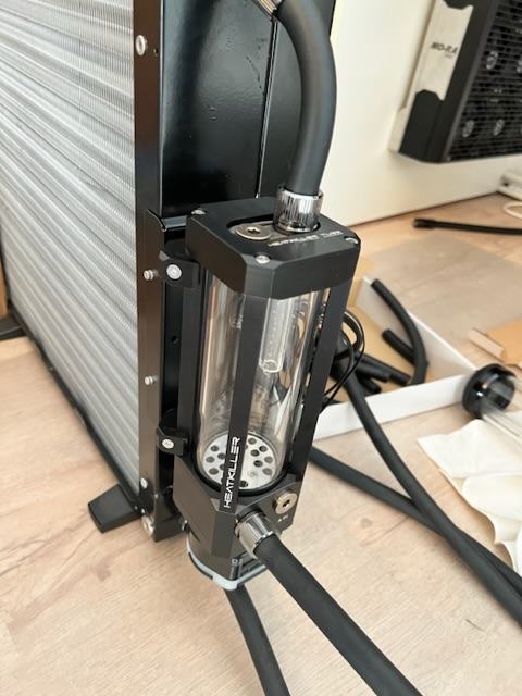

So, neuer AGB und D5 Next sind an den Mora gewandert. :)
Nun passt auch die 4090 ins System. :d
Edit:
Ich habe aber zwischen 25-70% Vibrationen an der Pumpe. Hat das noch jemand und wüsste genau, was es ist?
Woran das liegt habe ich bislang nicht herausfinden können, bei mir sind sie allerdings zwischen 16-27% deutlicher vorhanden.
Unter 15% bzw. über/ab 28% sind sie zwar noch vorhanden, aber nicht mehr so deutlich zu hören.
Sind die Halter der Tube bei dir entkoppelt oder hast du sie direkt an den Adapter geschraubt? - Ist auf dem Foto nicht gut zu erkennen.
Die Halter sind entkoppelt. Ist standardmäßig von Watercool durch die mitgelieferten Schrauben schon so vorgesehen.
Ich hatte sowas mal bei WC/AC nachgefragt. Die D5-Next ist in jedem Falle lauter auf dem HK als die Standard-Pumpe.
Bin deswegen auf den Black Mirror TOP umgestiegen. Den genauen Grund kann ich dir nicht sagen, aber es hat definitv mit den Schwingungen in Verbindung mit dem Platinen-Gehäuse zu dem HK-Tube als Resonanzkörper zu tun. (Anzugkraft zum Acetal und co. spielen natürlich auch eine Rolle) Du siehst ich tu mir schwer bei der Erklärung aber eine normale D5 erzeugt weniger Vibrationen in Verbindung mit dem D5 Next.
Edit:
Kannst mal ein Bild von der anderen Seite zeigen? Dort wo die Lüfterblende über der AGB Halterung ist?
Kann ich morgen machen, wenn ich es nicht vergesse. Bin gerade noch auf der Arbeit.
Aber wird eine komische Perspektive, da der Mora zwischen Wand und Schreibtisch steht und man ihn dort schlecht vorziehen kann. ;)
Möcht nur wissen wie sich die AGB Halterung am Mo-Ra unter der Blende für die Lüfter macht. Da müsste nun doch ein Spalt zu sehen sein über die gesamte Länge? Die Halterung hat doch bestimmt 1,0-1,5mm?
