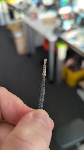

Erfolgserlebnis. Erstes Mal selber sleeven.
Wenns zu knapp ist und du den Übergang schützen willst (da bringt gerne m,al das Kabel beim ewigen ein und ausstecken), kannst du noch dünnen Schrumpfschlauch nutzen.
Mit Schrumpfschlauch sah es irgendwie mau aus, aber das ist natürlich Geschmackssache.
Muss man testen ja, gibt aber auch andere Lösungen, evtl. finde ich das ich wieder.
Auf jeden Fall macht es das ganze langlebiger.
Nur noch Sata crimpen ist schlimmer.
Achso... nicht falsch verstehen, das Kabel war bereits gecrimpt (fertiger Kabelsatz vom Netzteil liegt noch rum), hab "nur" das Sleeve aufgeschmolzen. Dafür war ich dann doch zu faul.

Ich will den Erfolg jetzt nicht schmälern, aber normal solltest du den Sleeve so zusammenschmelzen, dass er über der Zugentlastung des Pins liegt. Dadurch kann er nicht verrutschen. Hier scheinst du den Sleeve eher mit der Isolierung des Kabels verschmolzen zu haben, das ist nicht so gut =/

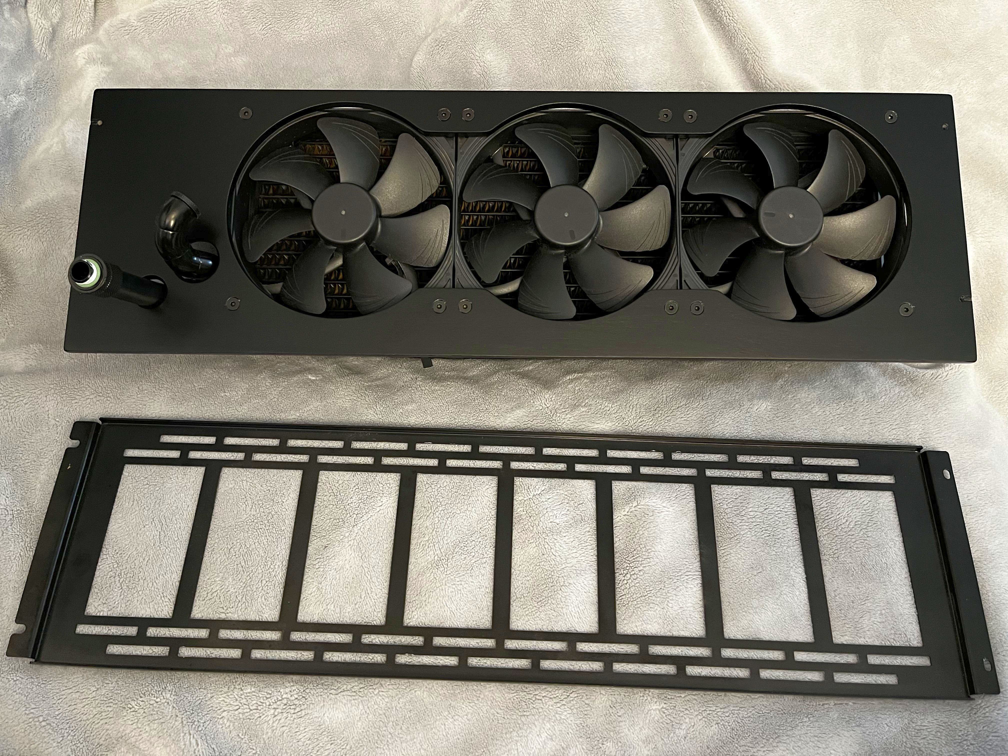

MoRa Optimierung Teil 1.
Und auf Wasserkühler warten.

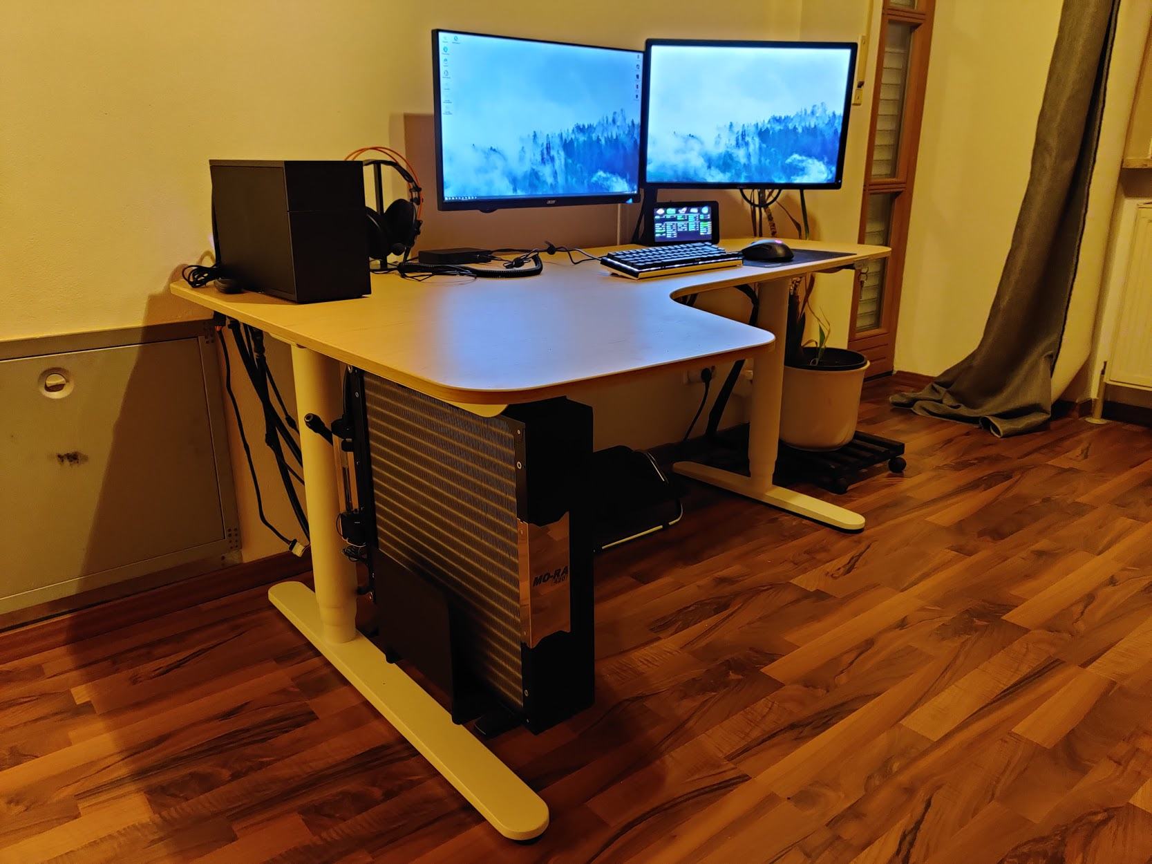

Ist das neue Trittbrett die Halterung für den Mora? Wenn ja Folgefrage, hängt der ganze Bumms (PC & Mora) an der Tischplatte? D.h. wenn du die hoch und runter fährst geht der PC mit hoch/runter? Da sagt der Motor bestimmt auch Danke, wa? :d

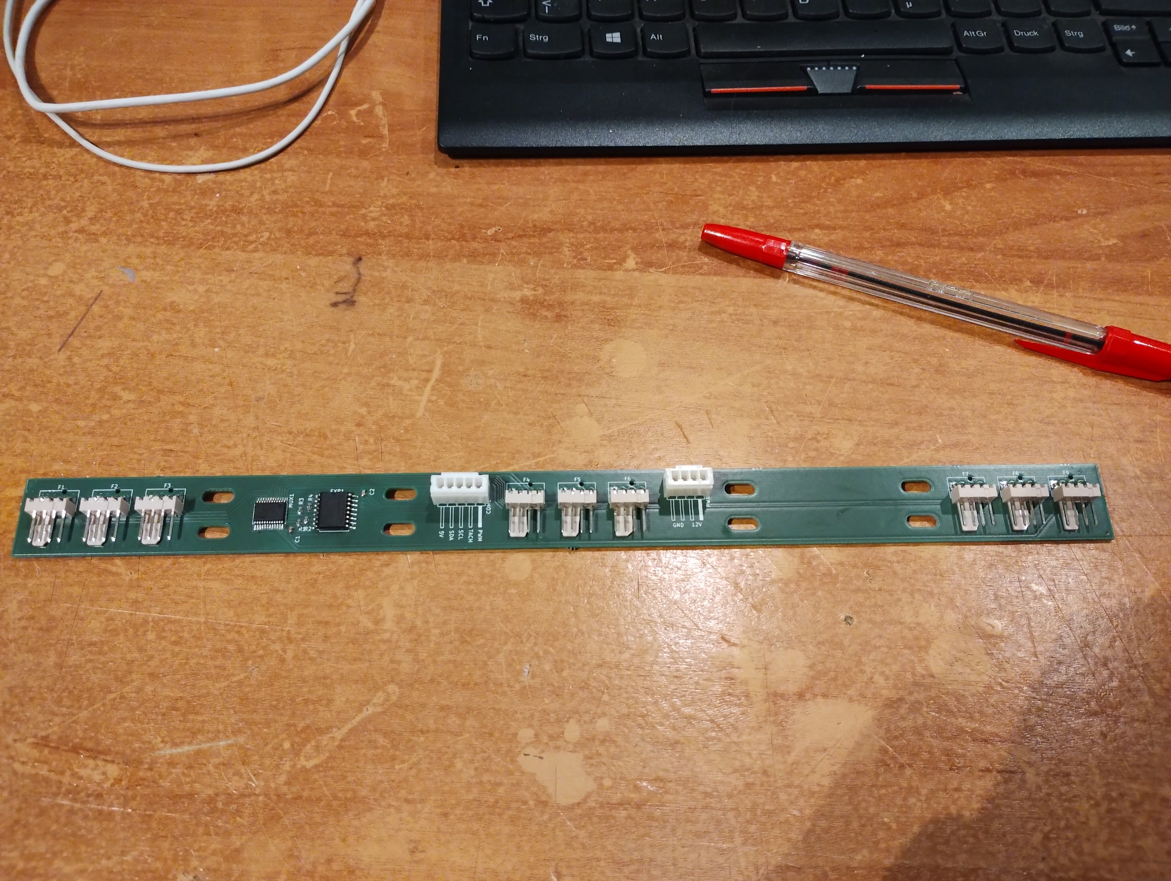

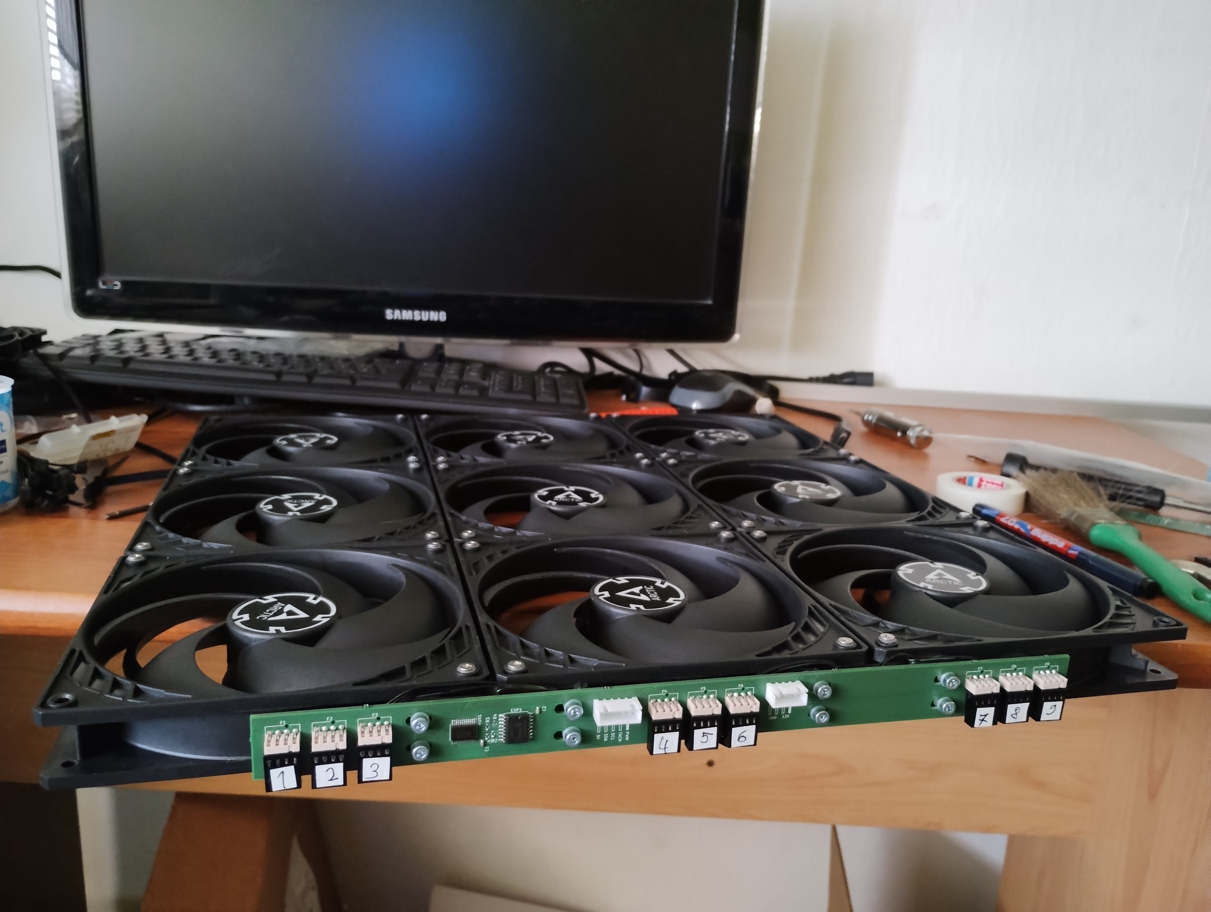

Ist das ne gekaufte Platine oder selbst entwickelt? Sieht gut aus!
Heiß und für die Post-Apokalypse-Optik.
Ne das Trittbrett ist für die neue Grafikkarte. Da ich dafür noch keinen Wasserblock habe und die zusätzlich nicht in das Gehäuse passt (Pumpe im Weg) musste ich mir was für die Übergangszeit einfallen lassen. An der Tischplatte hängt nur der PC. Das sollte der Motor abkönnen.
Die Platine ist selbst entwickelt und im Gegensatz zu sonst nicht selbst produziert sondern machen lassen (bei Aisler). Das ganze Lüftergedöns ist jetzt quasi eine Einheit und kann als ganzes eingesetzt werden. Eins der Ziele ist es nämlich, dass ich den MoRa leichter reinigen kann ohne überall rumzuschrauben. Die 2 IC's auf dem PCB ermöglichen es mir die RPM eines jeden Lüfters auszulesen (ist nur ein Portexpander mit angebundenen analog Multiplexer). Der Controller der das ganze dann ausliest ist aber noch in Arbeit.

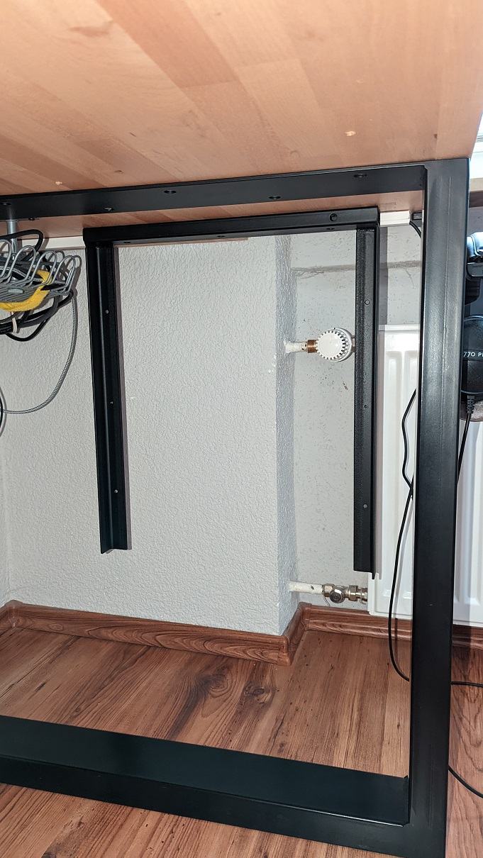

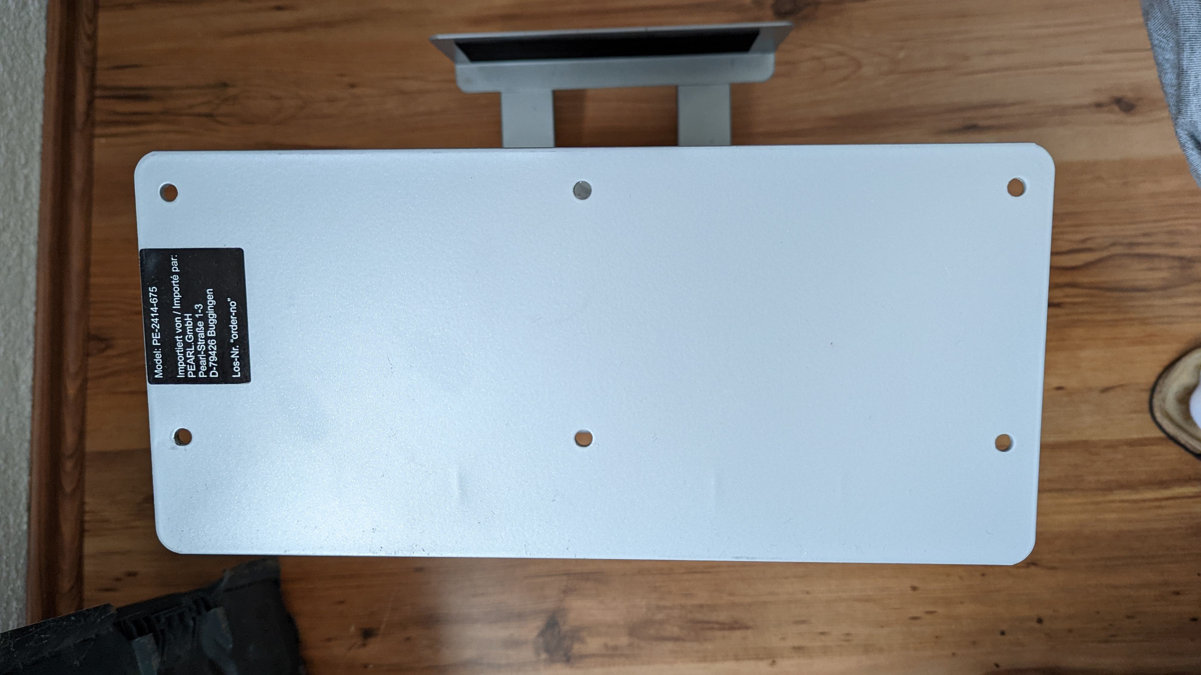

So, dank Abfall Stahl in der Firma habe ich mir einen "dezenten Halter" für den Mo-Ra gebaut.
Die Distanzbolzen sind leider noch etwas zu lang, werden demnächst noch getauscht.
Jetzt heißt es erstmal noch den Stecker zwischen Mo-Ra und PC fertigstellen.

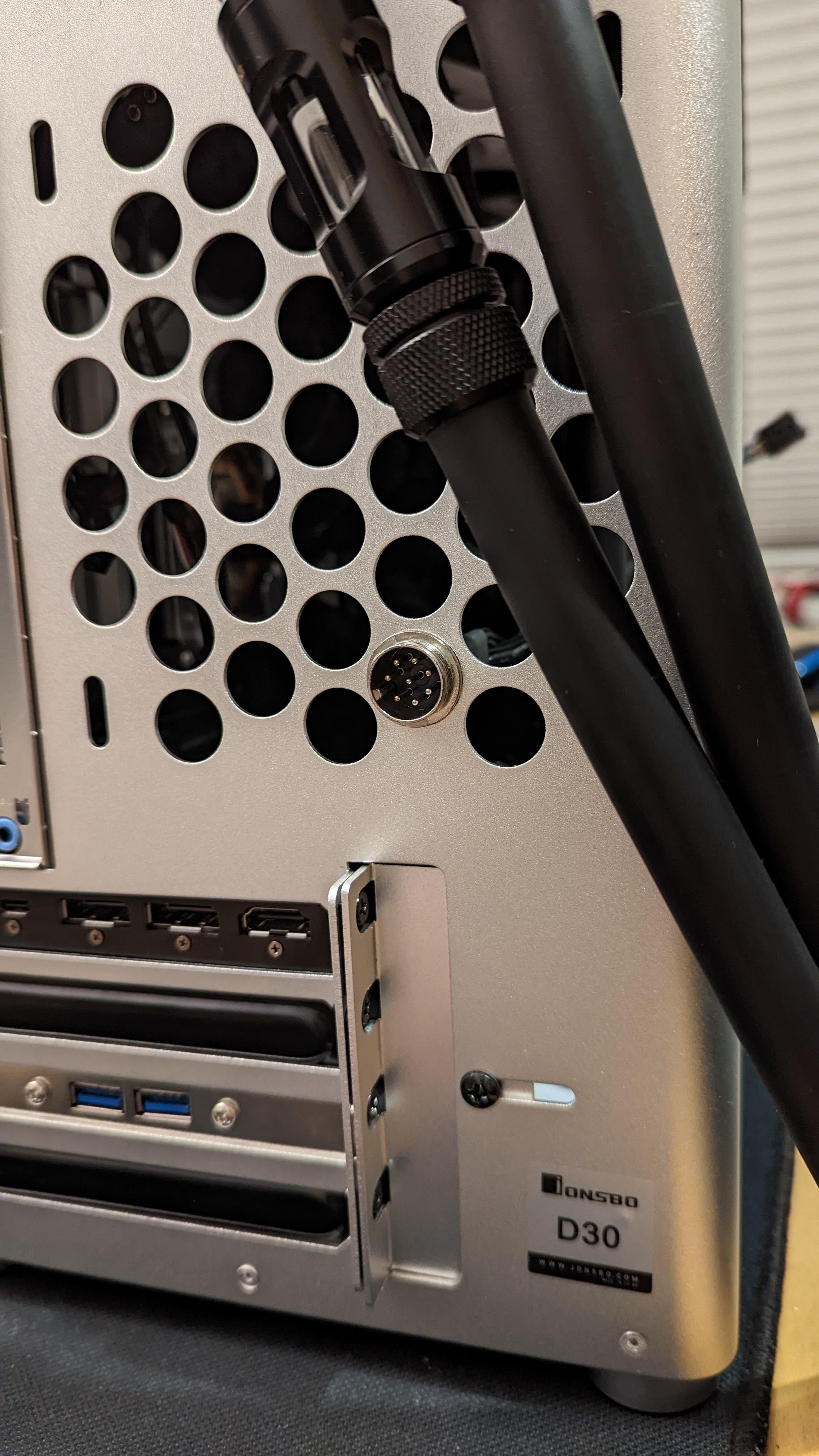

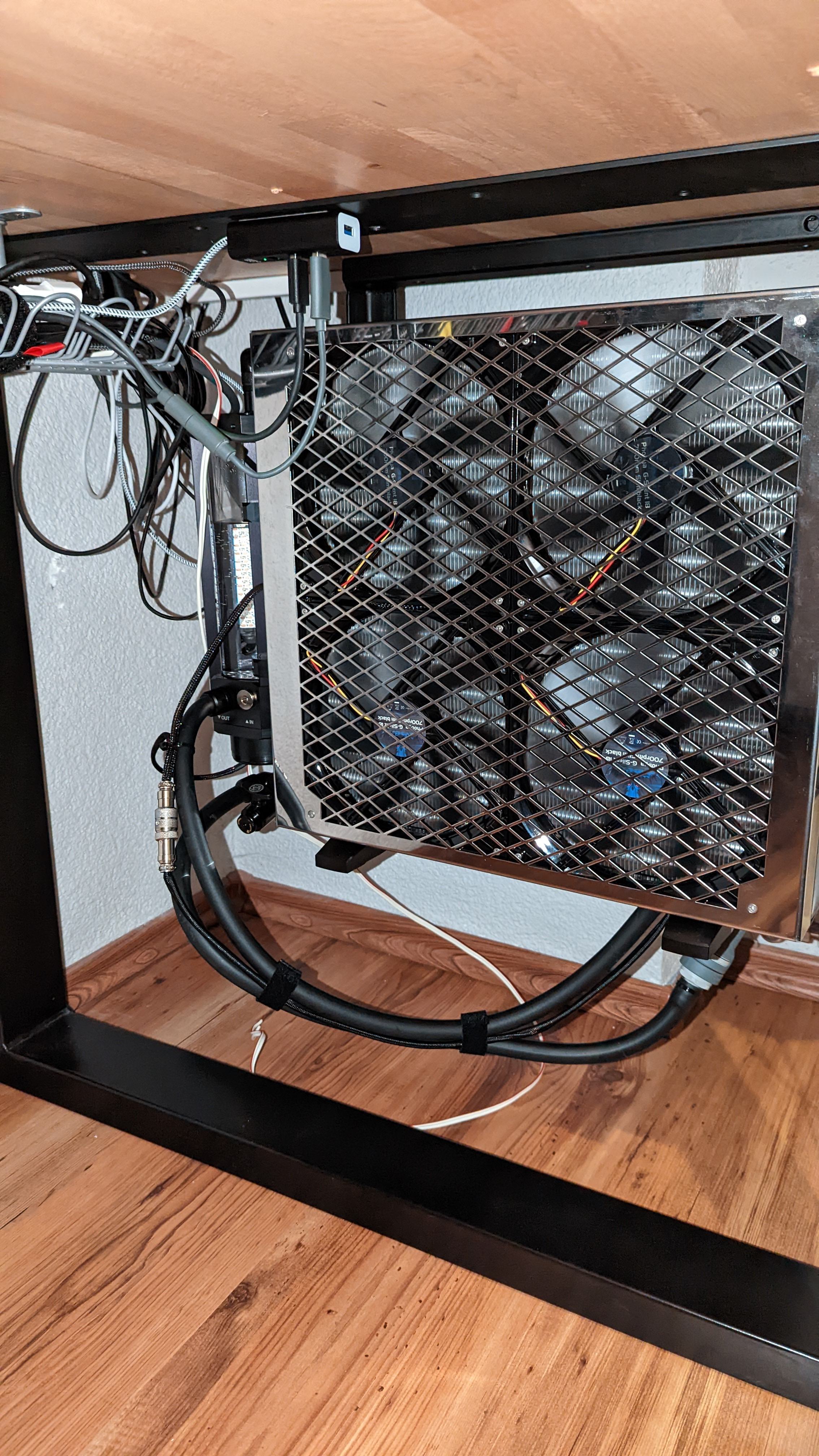

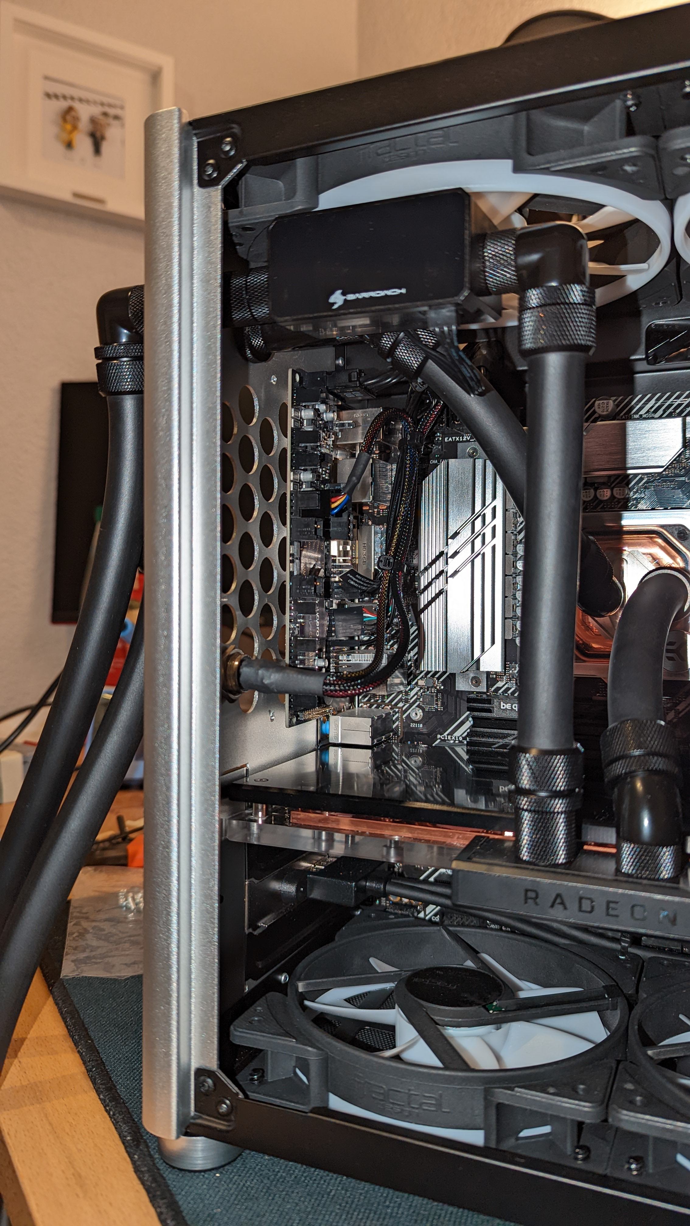

So, flying Mo-Ra und im gleichen Zuge das Kabelmanagement unterm Tisch aufgeräumt, Stecker sind auch fertig.
Bin auf 8pol. Midi Kabel gegangen, günstig und klein.
Heute Abend gehe ich ans Case und binde den EInbaustecker noch ein.
Dann ist bis auf die USB Leitung der D5 alles fertig.
"Nehm einen Mo-Ra haben sie gesagt, ist voll cool haben sie gesagt" :wut:
€dit:
Bevor es zum Doppelpost kommt, so sieht meine Lösung jetzt (6.11. 22:45) aus um die externe D5 & Lüfter am Mo-Ra zu integrieren.
Die Midistecker sind günstig und einfach zu konfektionieren.
Morgen kommt noch ein USB -A auf USB Header Kabel um die Pumpe steuern zu können
Ob der Mo-Ra unterm Tisch an der Halterung hängen bleibt weiß ich noch nicht, bin noch unentschlossen...
Also, das kam etwas spät, bin quasi schon fertig gewesen, Mist :d.
Ich geb zu, auf der Zugentlastung wäre es optimaler, aber verrutschen kann das nicht, die Isolierung ist ja in der Zugentlastung eingequetscht, dh wenn das Sleeve an der Isolierung "klebt", kann da auch nix rutschen, ist ja eins.
PCIe Kabel mach ich später, da ich zu wenig Sleeve bestellt hab... da kann ich das dann nochmal optimieren.

Aber da mich mittlerweile meine GPU mit ihrem Spulenrasseln & Fiepen nervt, kommt der Mo-Ra auf den Tisch und das Case darunter in eine Halterung, habe gestern eine gute bei EKA geschossen.
Schon krass wie stark man auf einmal die GPU wahrnimmt wenn da kein Fön mehr drauf sitzt

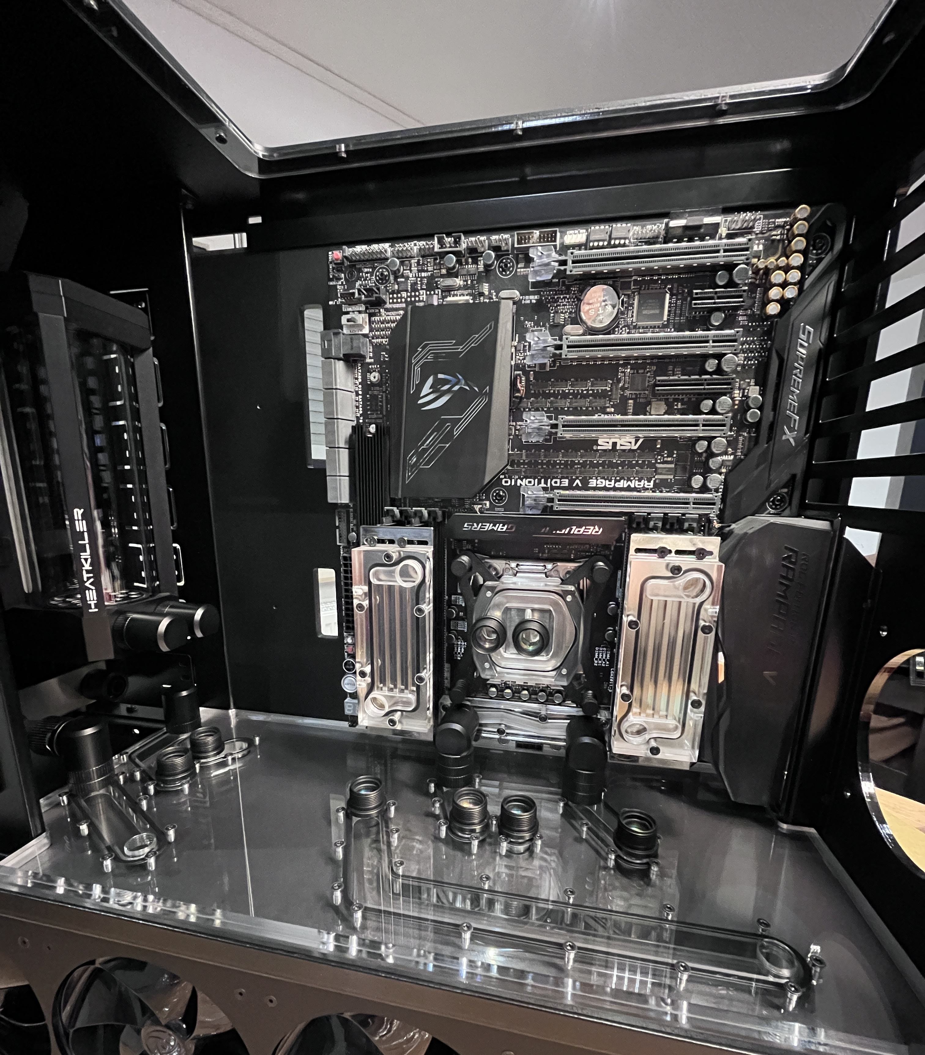

TJ07 Build in the making 😅
Uh yeah, da können wir einiges erwarten! :bigok:
