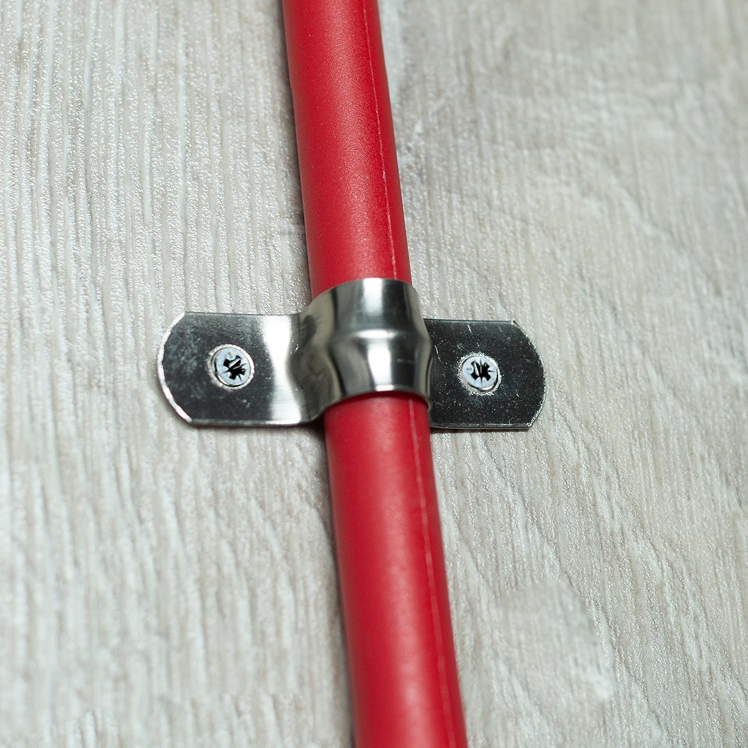

Ich nutze diese hier aus Aluminium für die Schlauchführung intern wie extern.
@MacZweifel : Alu würde ich nicht unbedingt nehmen, schneidet am Ende in den Schlauch.
btw: der Link führt ins Leere :hust:
Ne, da schneidet nichts in den Schlauch. Du musst natürlich die passende Grösse nehmen aber das ist ja selbstverständlich. Die Dinger oder ähnliche werden ebenfalls z.B. bei Fahrzeugen oder Maschinen verwendet für Öl- und Wasserleitungen. Danke für den Hinweis mit dem Link, bei mir hat er funktioniert aber hab ihn nun trotzdem mal entfernt. :-)

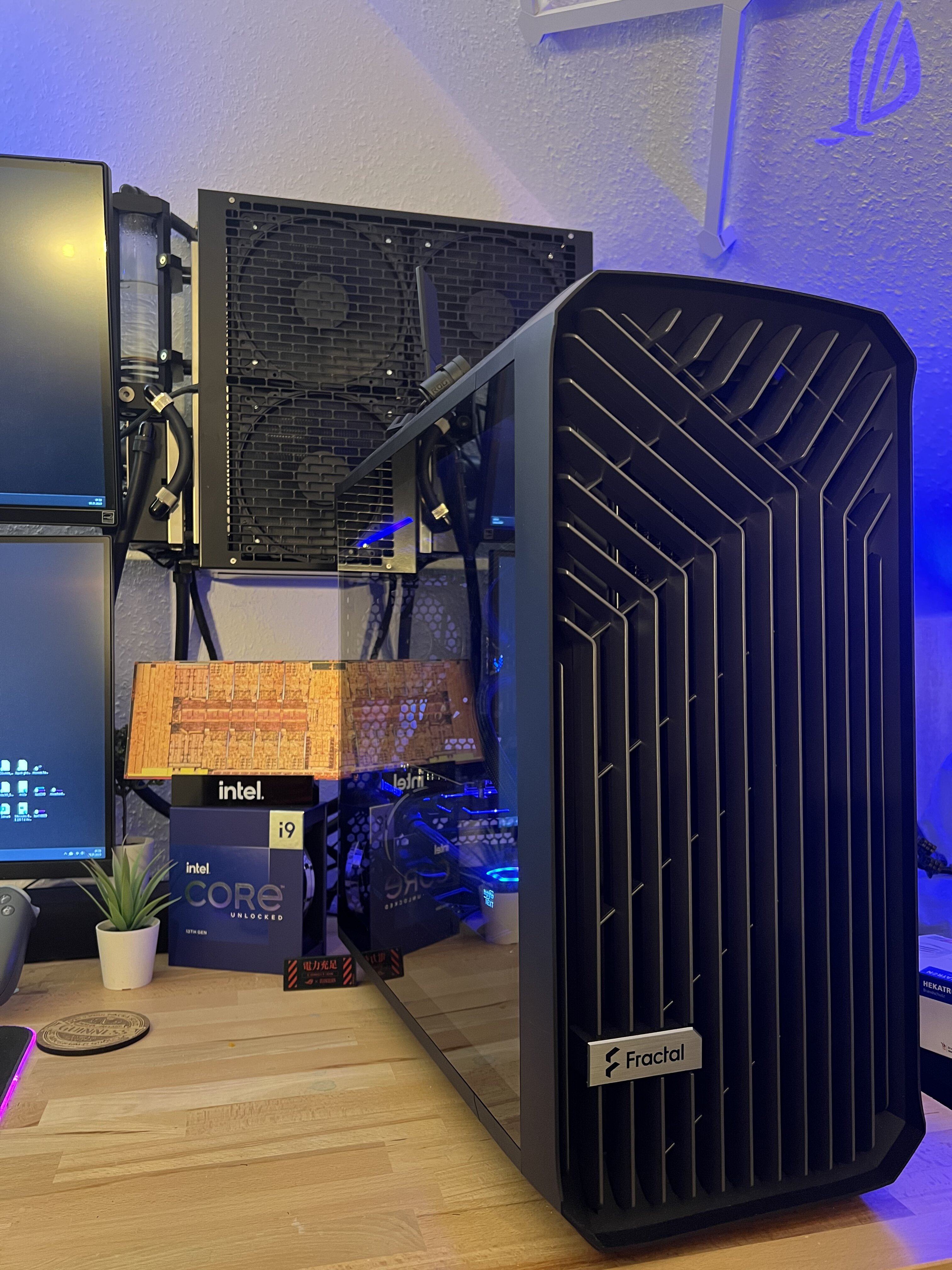

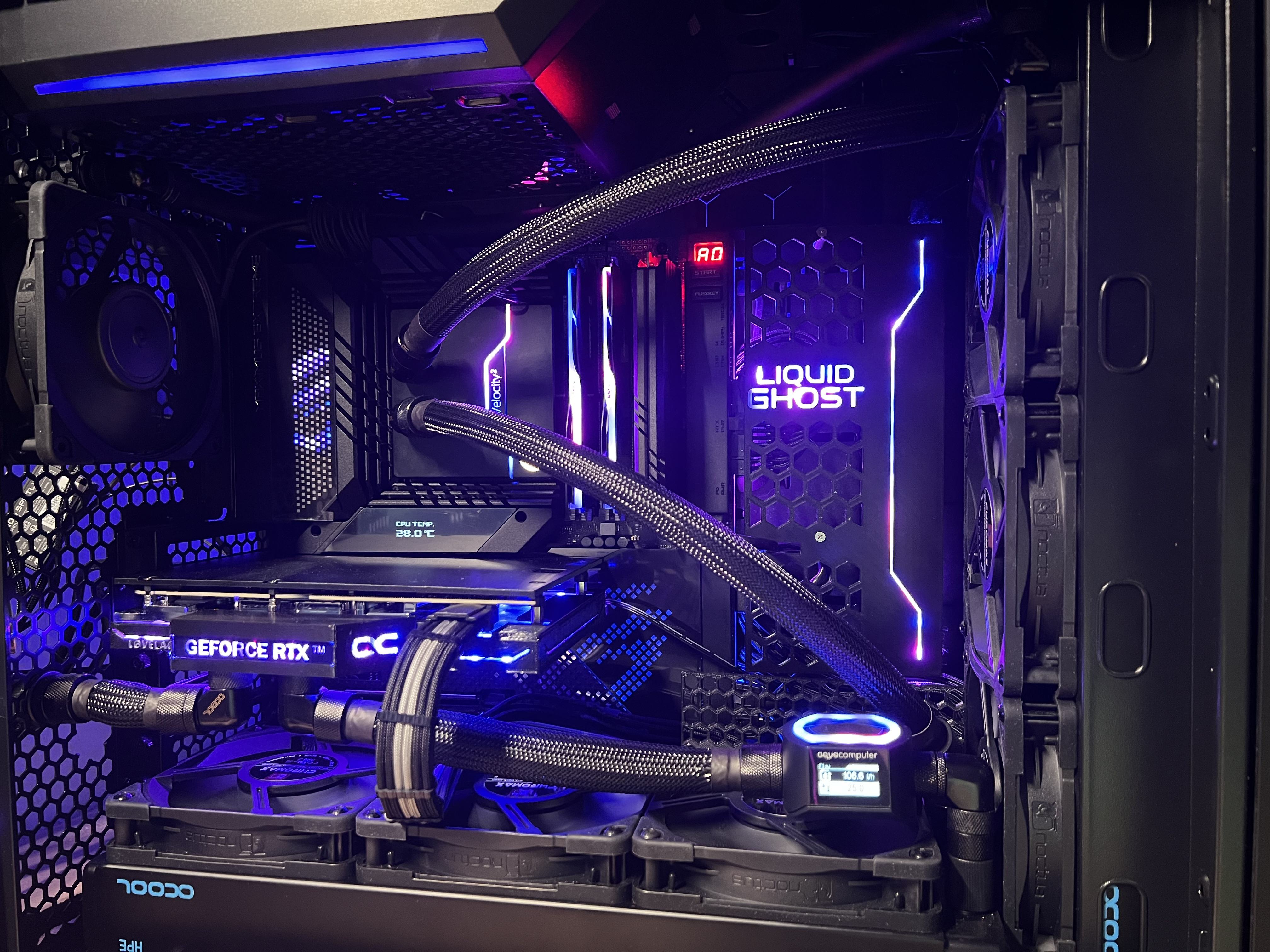

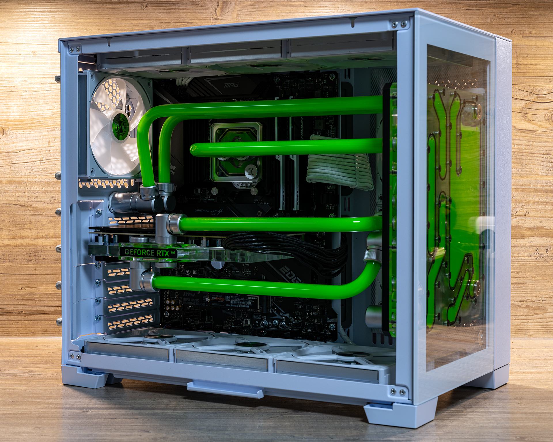

Wollte mal den aktuellen Stand von meinem Build „Liquid Ghost“ zeigen.
Case ist ein Fractal Torrent, gekühlt wird ein 13900k und eine 4090 FE mit folgenden Komponenten:
- Mora 420 @ Noctua AF20
- WC D5 DualTop mit 2x ALC VPP 755
- Heatkiller Tube 200 MultiTop
- 2x ALC HPE 45 360mm @ Noctua NF-A12x25
- EK Velocity2 für CPU
- ALC GPX-N für GPU
- Fittings und Tubes von Alphacool (16/10)
- Steuerung mit AC Quadro
- Messen mit AC High Flow Next
Bin soweit schon ganz gut zufrieden, hier und da wollte ich noch was optimieren :)

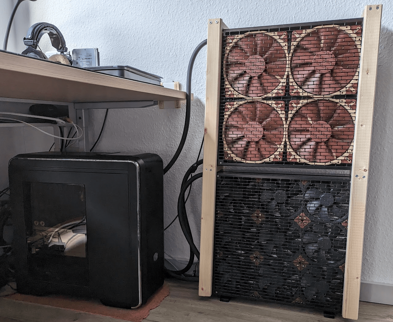

ich habe jetzt endlich mal meine Moras übereinandergestapelt.
ist eigentlich fertig
aber weil es nur aus unlackiertem Holz besteht lasse ich es mal hier im Thread :d
vorher sah es ca. so aus, hab leider keine wirklichen Bilder wo sie nebeneinander standen:
der zweite ist rechts vom ersten
und jetzt sieht es so aus:
hab mir jetzt nur eine dumme Blase im GPU-Kühler eingefangen, wo ich mir überlegen muss, wie ich die wegbekomme...
Mhm jetzt heizt der untere den oberen MoRa auf :d
Vorsicht wenn die GPU Blase Platz :shot:
;) Spaß + 👍
@fanatiXalpha
Warum hast du eine Korkmatte unter deinen Gehäuse, überträgt das Gehäuse so viel Vibrationen auf den Holzboden?
Wollte mal den aktuellen Stand von meinem Build „Liquid Ghost“ zeigen.:)
Sieht schick aus :)
Aber hätte es den Schlumpfschlauch für Schlauch-Sleeves wirklich gebraucht?
Ich hatte das mal getestest und mit den Barrow-Anschlüssen reicht die Überwurfmutter alleine aus.
Oder den Schrumpfschlauch kürzen, damit man ihn nicht mehr sieht?
Edit:
Oh ich sehe, der endet bei dir vor den Fittingen. Ging es nicht den unter die Überwurfmutter zu packen?
Ich denke, dass ist wahrscheinlich vernachlässigbar.
Die stehen ja nicht direkt aufeinander.
Insofern denke ich nicht, dass da viel passiert
Der obere Mora kühlt das Wasser vor der GPU, der untere geht bei Bedarf an, wenn die GPU aktiv ist und das Wasserdelta zwischen GPUin und GPUout zu groß wird.
Falls du mit deinem Scherz darauf anspielen wolltest wegen der Wärme :d
Ne, was anderes :d
Das Gehäuse hat ja Gummifüße und mit der Korkmatte drunter kann ich das Gehäuse einfacher verschieben.
Also vor dem Tisch auf den Boden stellen und einfach reinschieben.
Oder anders herum, erstmal hervorziehen und dann einfach vor dem Tisch aufheben.
Habe ich versucht, leider zu eng.
Stört mich aber auch, evtl probiere ich mal einen anderen Schlauch.
Hast du den ZMT Schlauch?
Der watercool ist glaub gute 0.5mm dünner, könnte reichen.
Oder du lässt die Sleeve Enden etwas über das Schlauchende stehen, kannst somit leichter die Üwu-Mutter draufstecken und schneidest dann erst den überstehenden Sleeve ab.
Alphacool TPV. Ich probiere deinen Tipp mal aus, hab noch Schlauch und Sleeve da :)

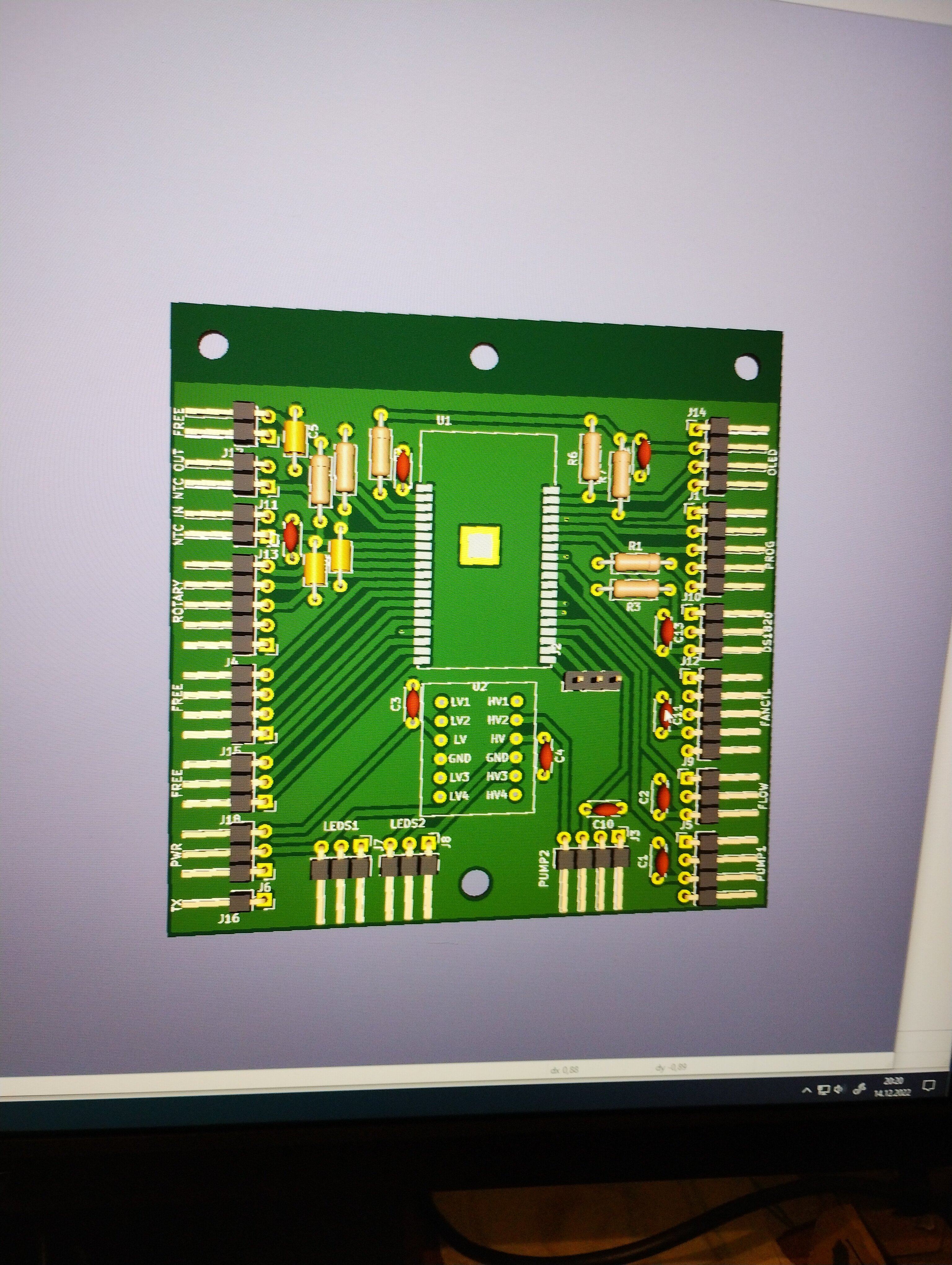

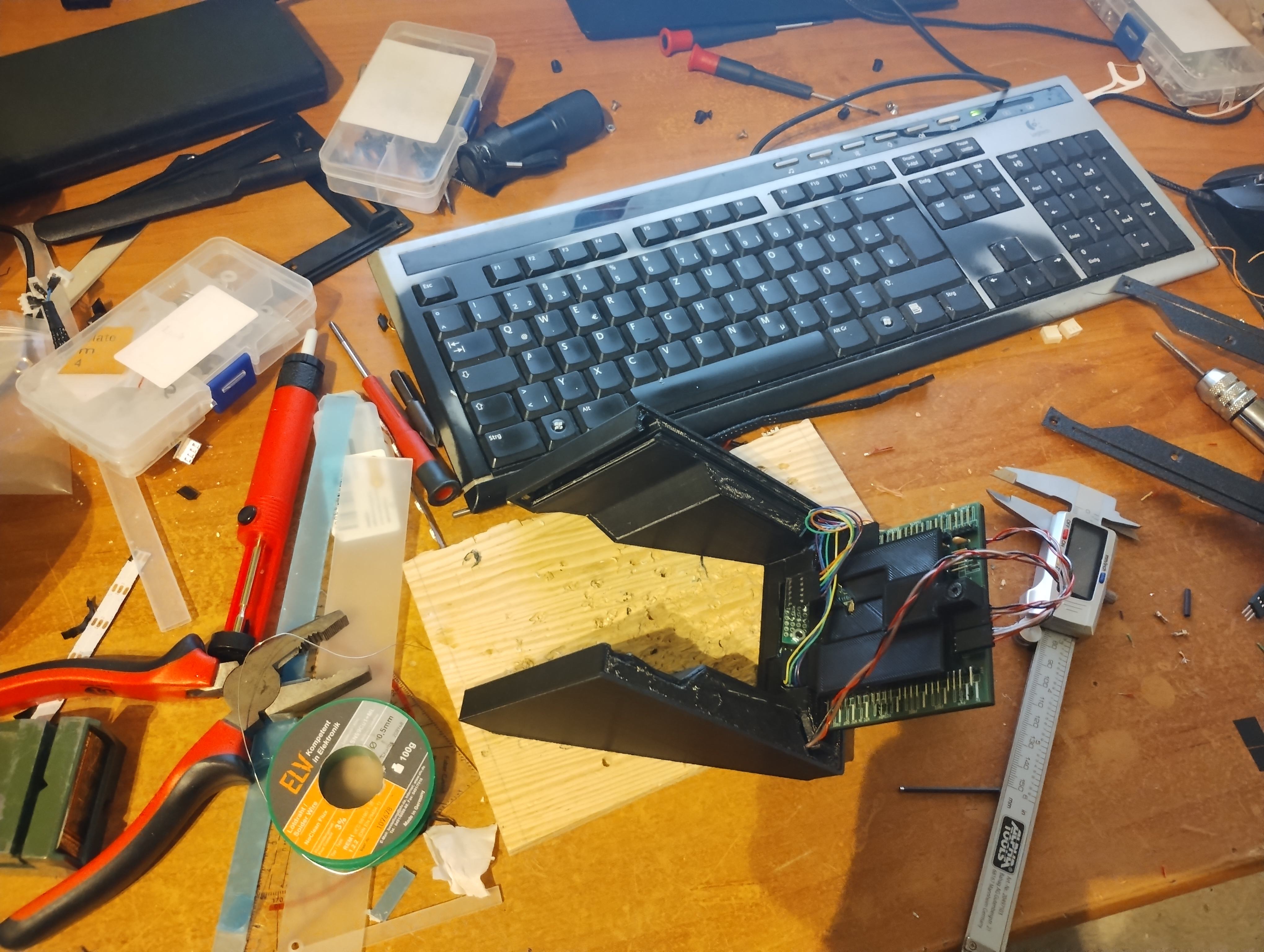

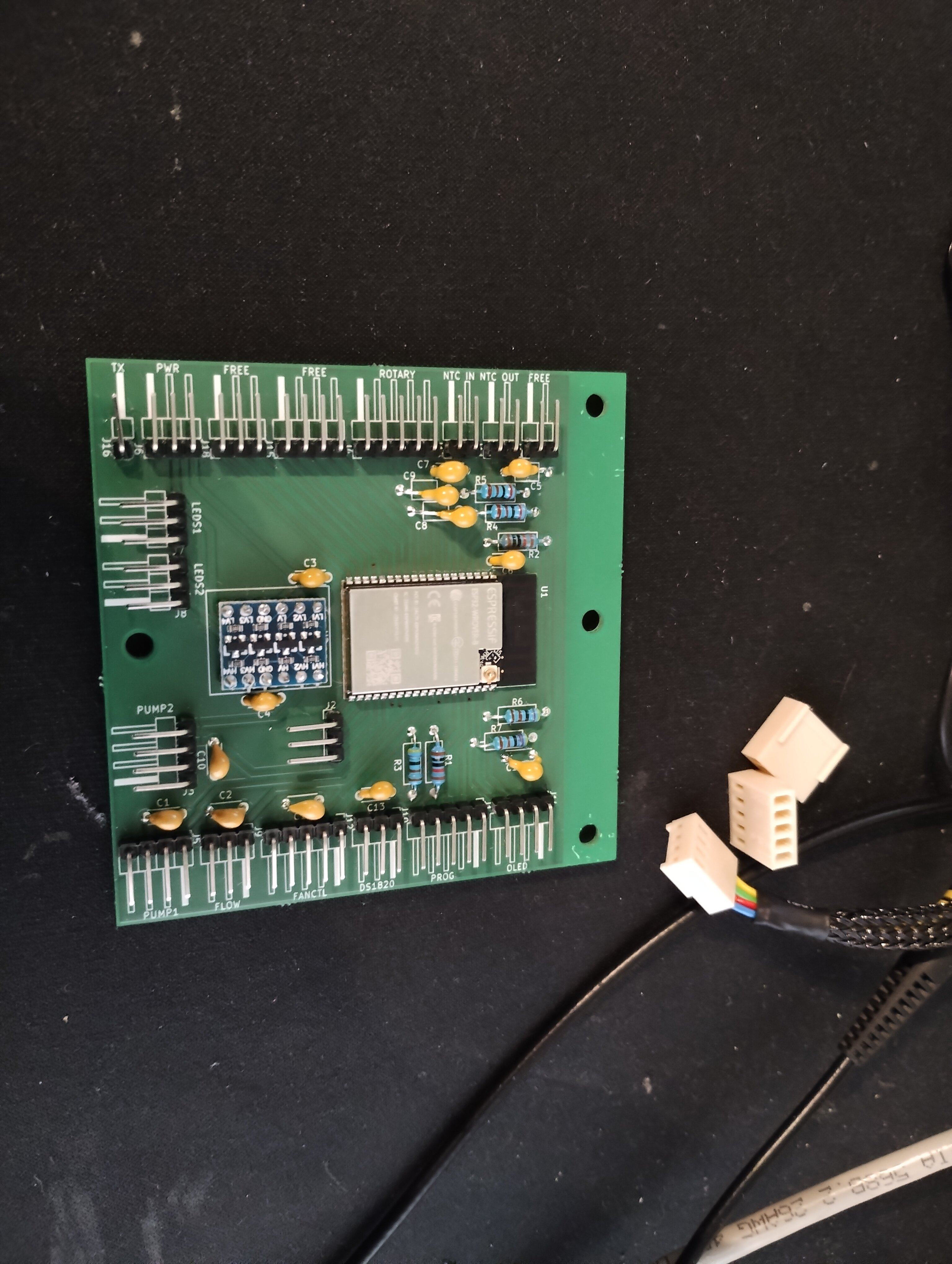

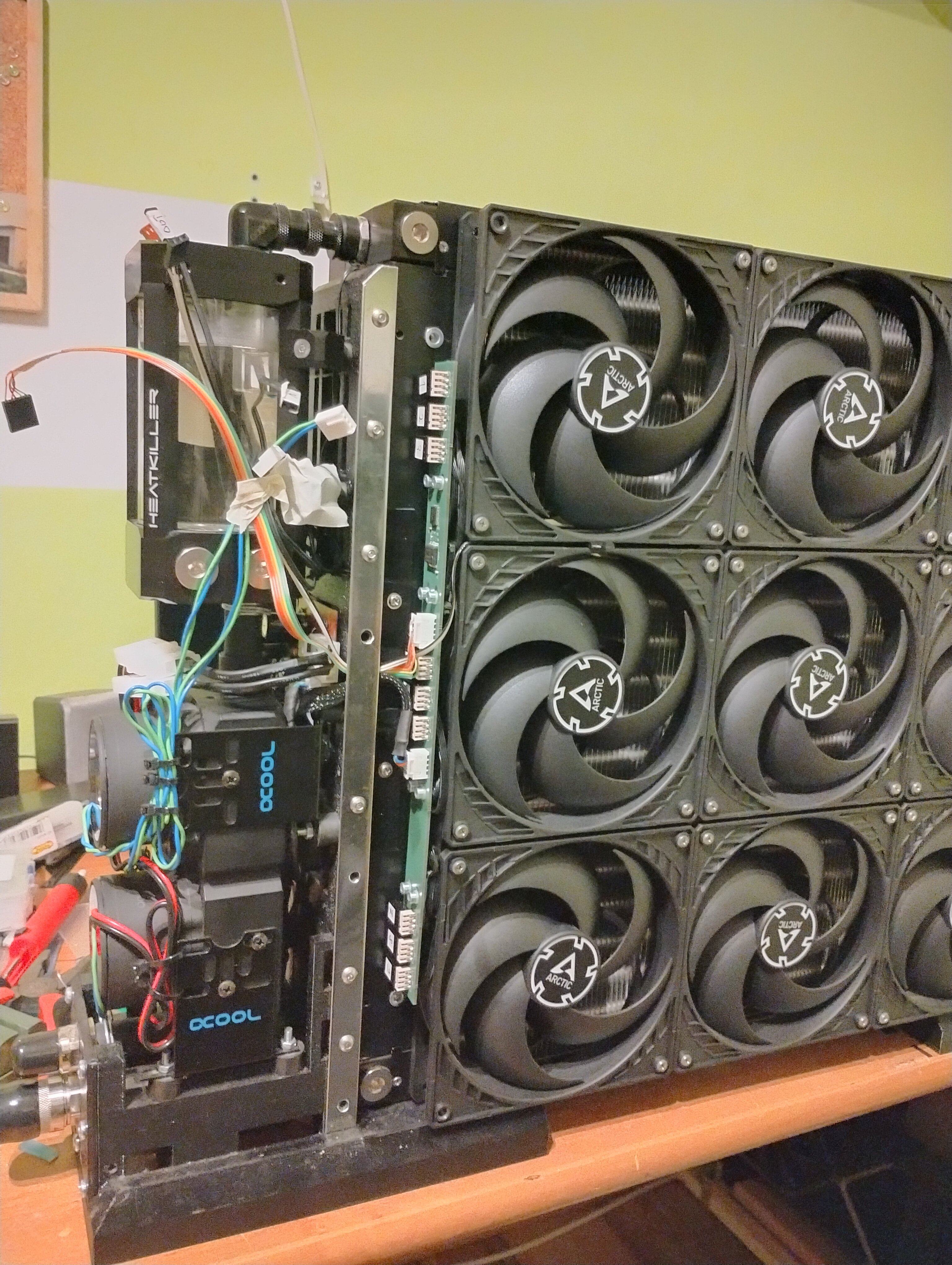

MoRa Pumpen zum schweigen bringen. Jetzt nur noch passendes top entwerfen und drücken. Und irgendwann den Microcontroller fertigstellen damit der nicht immer da oben rumgurkt.

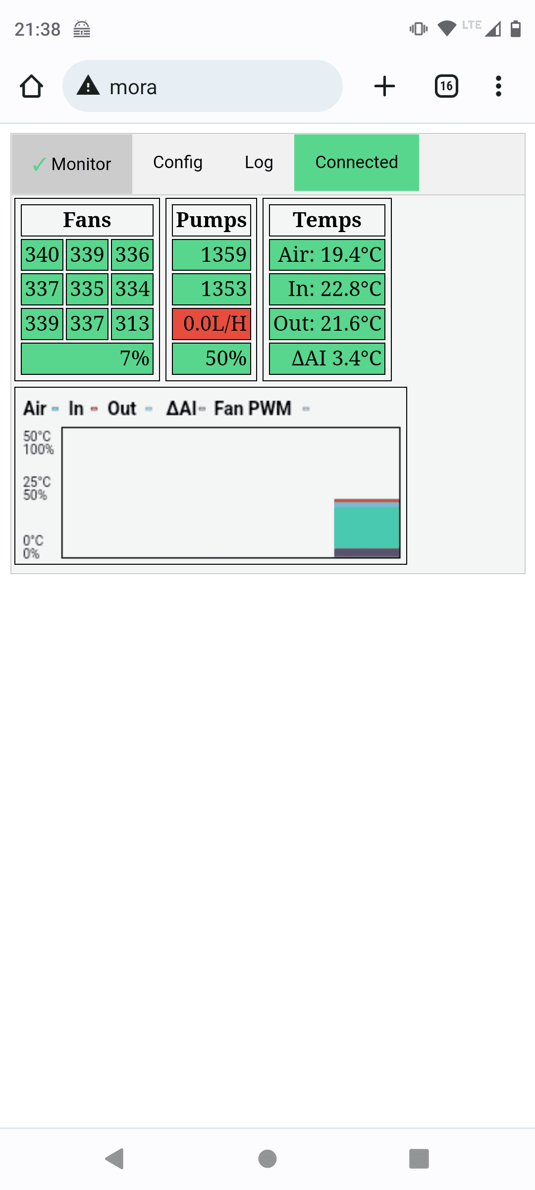

Jo. Haben wir dann mal gemacht. Nur habe ich einen anderen Microcontroller dafür benutzt. Warum sollte der AVR die Daten über ein (jap, nur ein physikalisches Kabel) an einen anderen AVR im PC senden damit dieser die Daten per UART dem PC gibt welcher diese wiederum mir einem Kleinen Webserver visualisiert wenn man auch diverse ESP32 rumliegen hat? Der kann sämtliche Aufgaben allein erledigen.
Ergebnis: Mein MoRa ist jetzt total Cyber.
Leider gibt der Durchflusssensor keine Date mehr raus. Im Glücksfall nur ein Kabelbruch. Wenn nicht, dann hab ich anscheinend wieder einen HAL Sensor geschrottet. Wird lustig an den dran zu kommen. Schau ich mal irgendwann nach. Spätestens wenn der Heatkiller für die GPU da ist. Aktuell will ich wenigstens 1 Tag meines Urlaubs mit nicht basteln verbringen.
