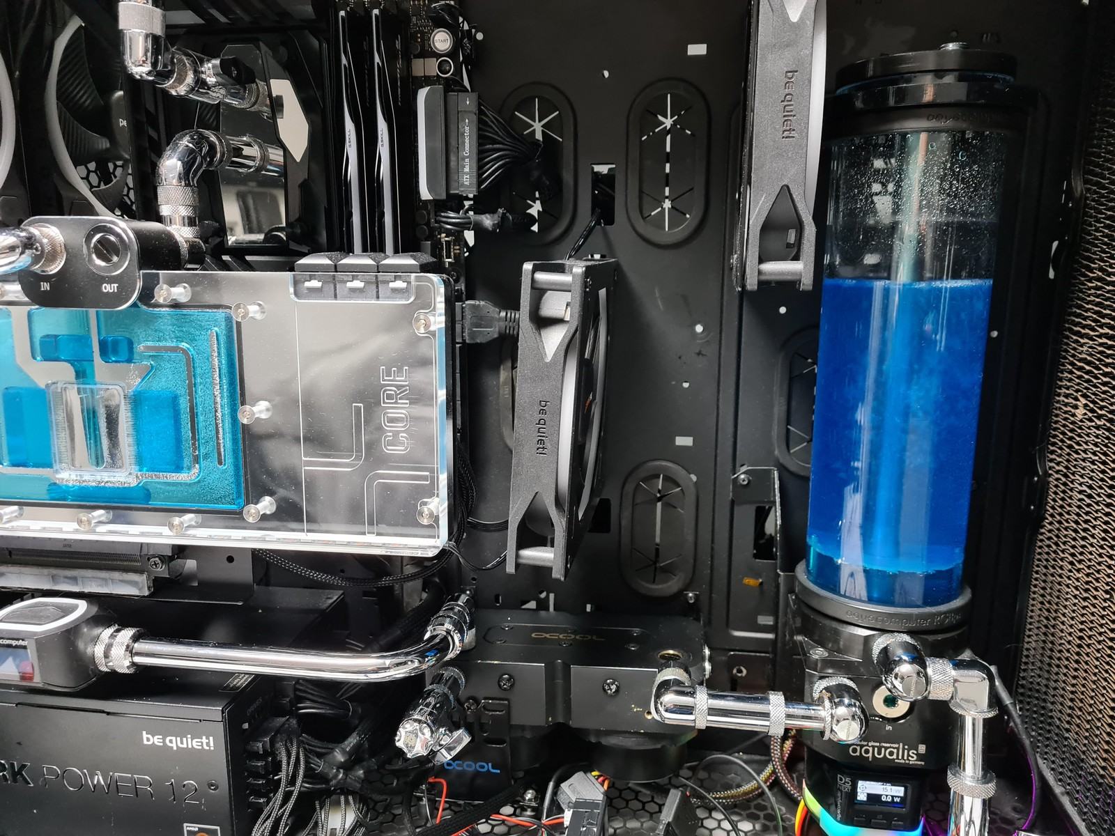

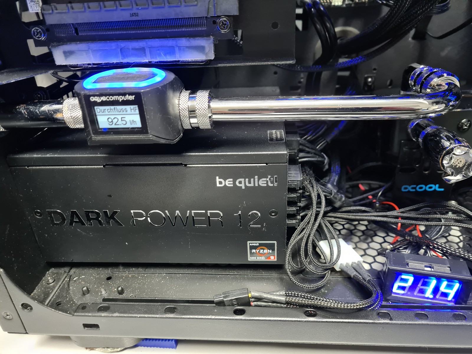

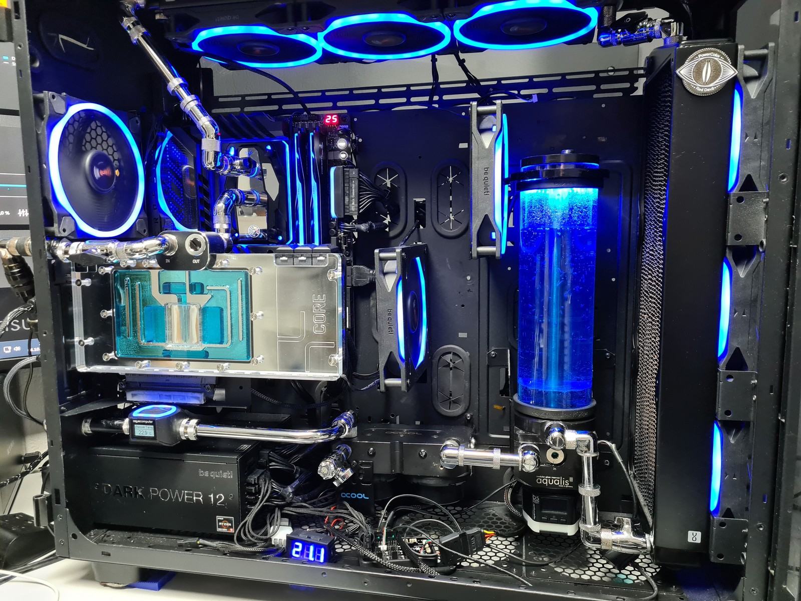

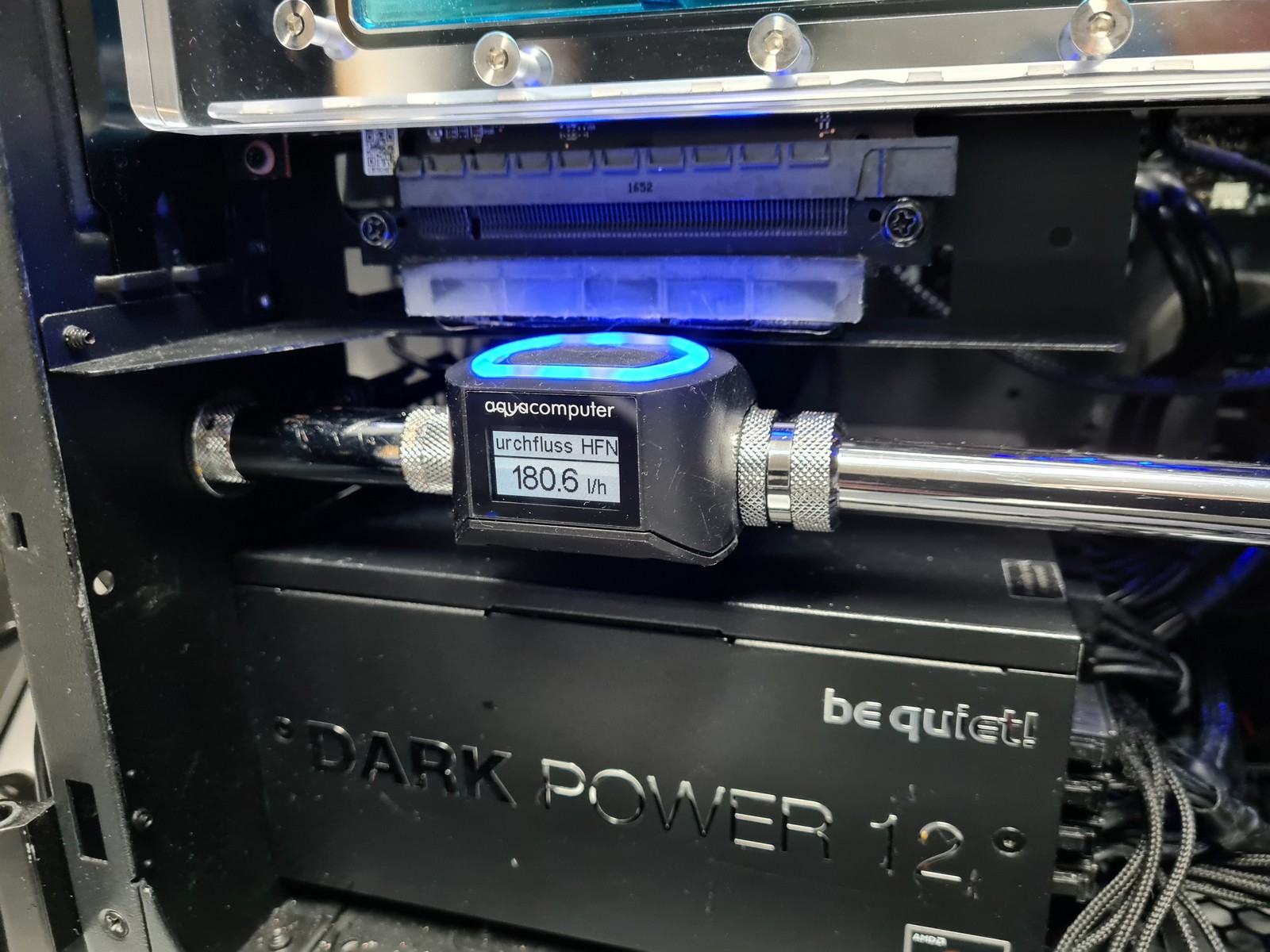

Also, eingebaut und Probelauf. Ich bin ehrlich gesagt überrascht, damit habe ich nicht gerechnet. Was die Lautstärke betrifft , verkacken meine beiden Next auf ganzer Linie. Die beiden 755er laufen im Dualtop auf 100% und machen dabei etwas mehr als 4500RpM. Damit schaffen sie einen Durchfluss von 180l/h das ist bei mir die Höchstgrenze. Mein Arbeits-und Zockbereich liegt so bei 100l/h. Dazu drehen beide Pumpen ca 3000RpM und bringen einen Durchfluss von ca. 96l/h. Jetzt aber kommt es, in keinen Drehzahlbereich kann ich die Pumpen raus hören. Meine Lüfter die auf leise gestellt sind übertönen alles was von den Pumpen kommen könnte. Gut mein System ist voller Luft, die muss erst einmal raus. Auf jedenfall hatte ich mit diesem Ergebnis nicht gerechnet. Ich glaube nicht, das ich die seltsamen und störenden Geräusche einer D5 in den verschiedenen Umdrehungen vermissen werde

Sind es jetzt 755 oder apex, die du bekommen hast?
Bei zwei Pumpen 180l/h finde ich echt gut. Dafür brauche ich mindestens 3 Pumpen.
ich habe die Apex, genau nennt die sich VPP 755 Apex. Angeschlossen sind beide über den Octo, also über die PWM Lüftersteuerung
Ah ok. Dachte die hätten das 755 aus dem Namen gestrichen. Eigentlich wäre es schön, wenn du noch ein alte 755 zum Vergleich da hättest. Ich finde zur apex leider keinen Test im Internet.

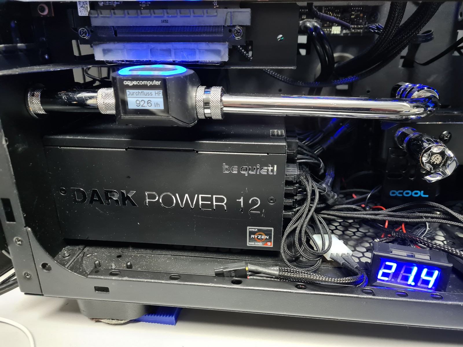

Aktuell mit 2x VPP655 auf 4600upm 180 l/h. Bei 2000upm, meine Zielgeschwindigkeit, 60 l/h. Hoffe daher bei 2000upm mit den 2 zusätzlichen Pumpen die 90 l/h / 100 l/h zu erreichen. Ich weiß, bringt nicht wirklich einen großen Unterschied in den Temps aber der innere Monk hat Bock drauf.

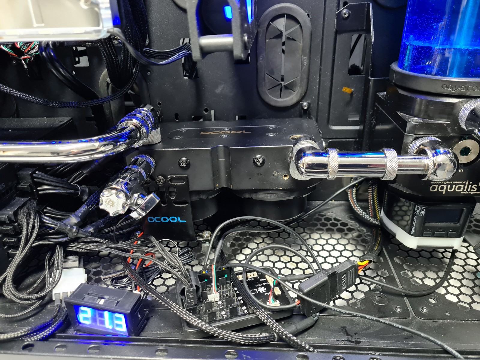

So, habe doch noch Adapter gefunden :d

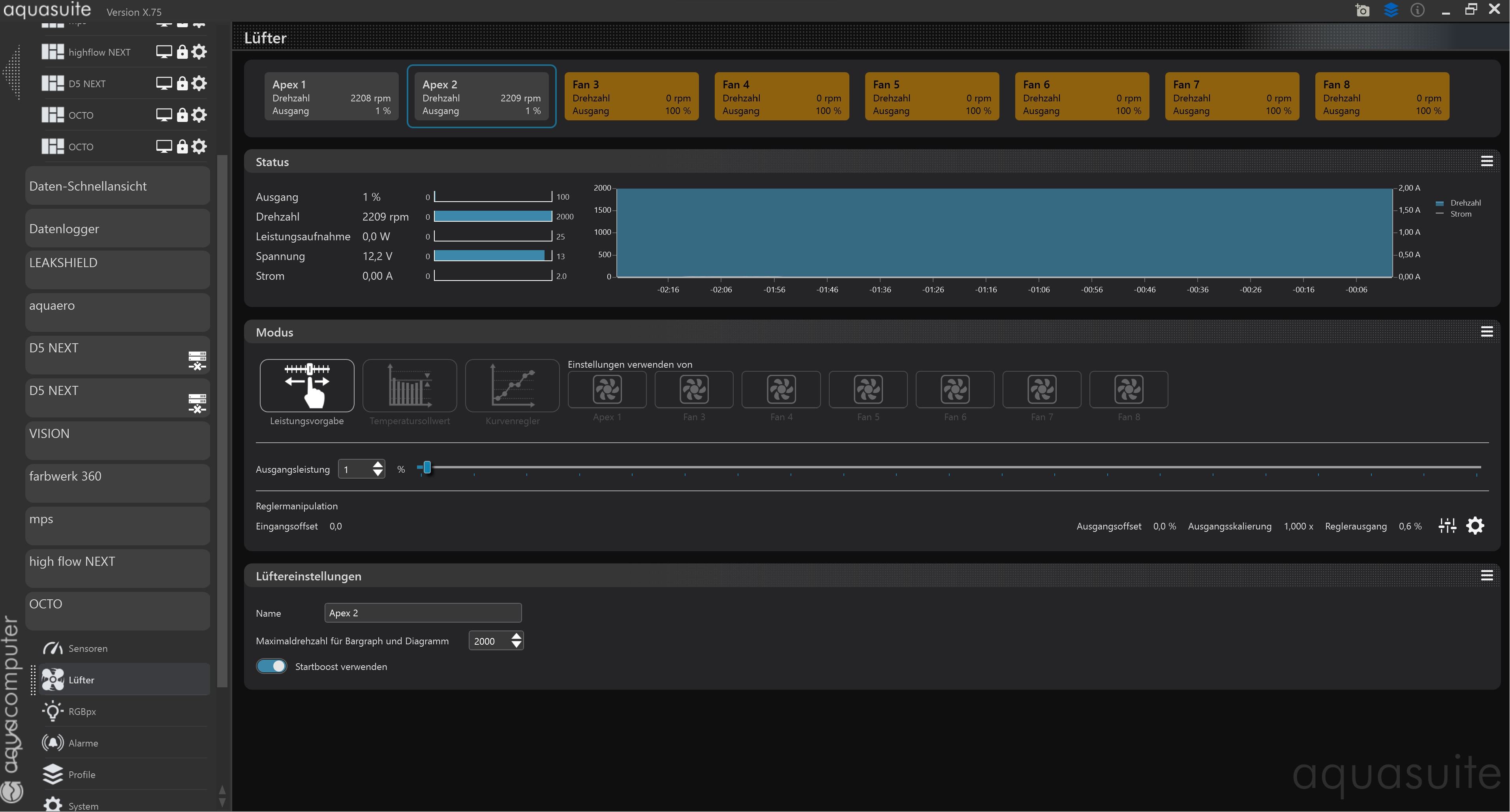

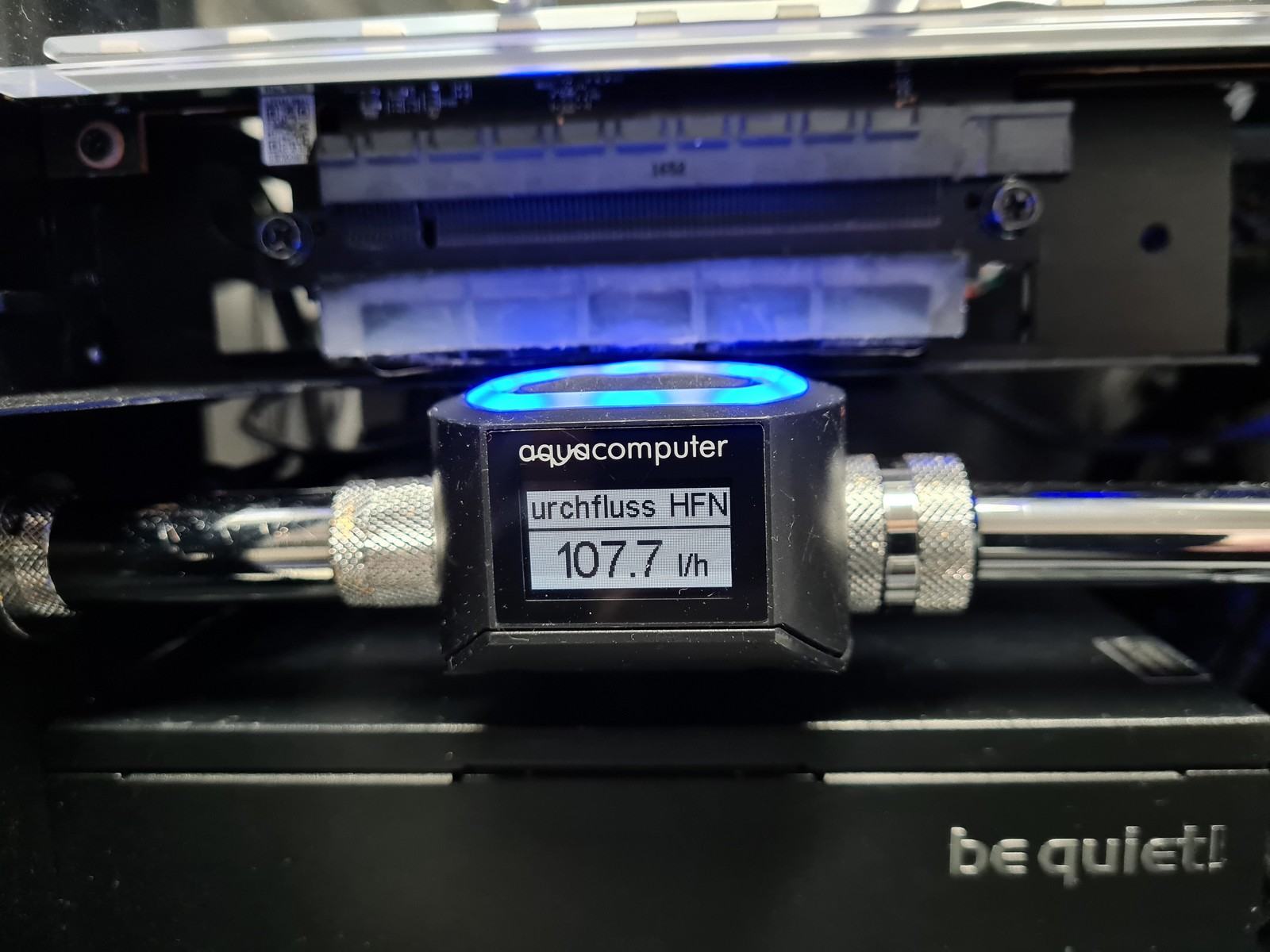

Direkt mal angeschlossen. VPP655 2000upm und Apex auf 2200upm ( lässt sich nicht tiefer regeln ), @Maexi , wie weit kannst du deine runter regeln? = 107 l/h
Voll aufgedreht sind wir jetzt bei 270 l/h. Dann plätschert es aber auch ordentlich.
Bin zufrieden :d
Jetzt kann ich auch die Kabel ordentlich verlegen ;)

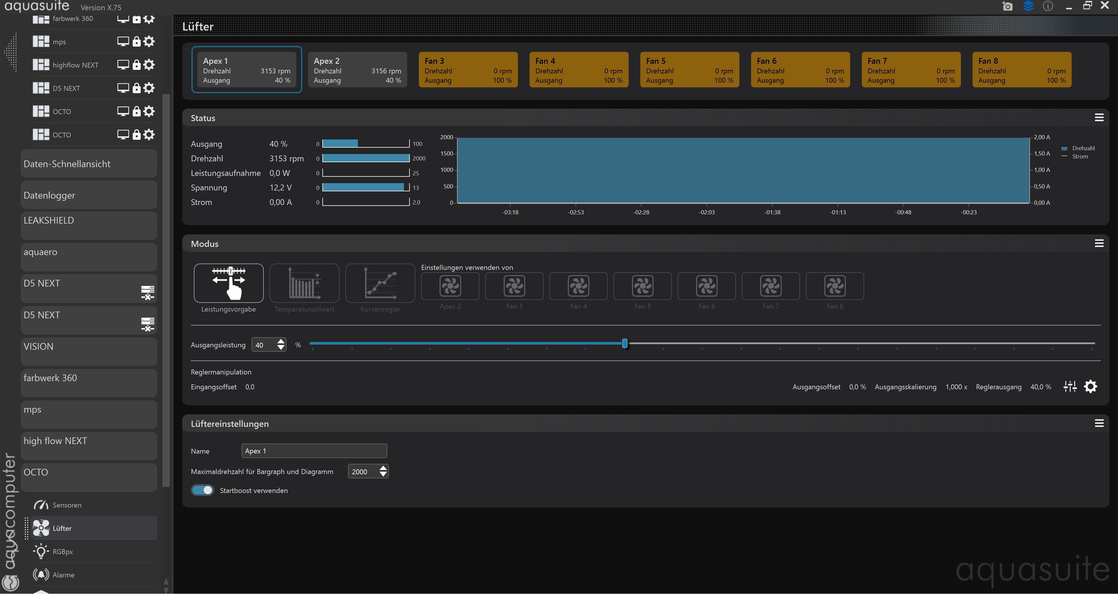

die niedrigste Drehzahl liegt so bei 2200-2250RpM die bringt gar nix. Wenn ich jetzt ca. 108l/h haben möchte, dann laufen beide Pumpen auf 40%. Was für mich wichtig ist, ist der Lärm der Pumpen z.B. bei 107l/h. Meine D5 haben dann Geräusche erzeugt, die ich jetzt nicht unbedingt haben möchte. Die beiden Apex haben dieses Problem nicht, die höre ich gar nicht. Das ist nicht zu verallgemeinern, manche hören wenn sich ne Fliege an der Wand kratzt. Egal welche RpM die Pumpen machen, sie erzeugen dazu nicht die Geräusche, die ich von der Next kenne. Dafür hat die Next den Vorteil, sie ist einfach stärker als die Apex. Ein Beispiel dazu. Wenn die Apex ohne Wasser läuft, erzeugt sie knatternde Töne. Das ist mir heute passiert. Über Nacht ist mein Rechner stromlos und hat wahrscheinlich noch viel Luft im Kreislauf. Jedenfalls beim Starten hatte ich diese Knattergeräusche. Ich habe dann kurz, die eine Next die im AGB sitzt, dazu geschaltet und die drückte Luft und Wasser aus dem Top, welches sich, warum auch immer, da gesammelt hat. Mit einem Schlag war das Knattern der Apex weg, es wurde leise.

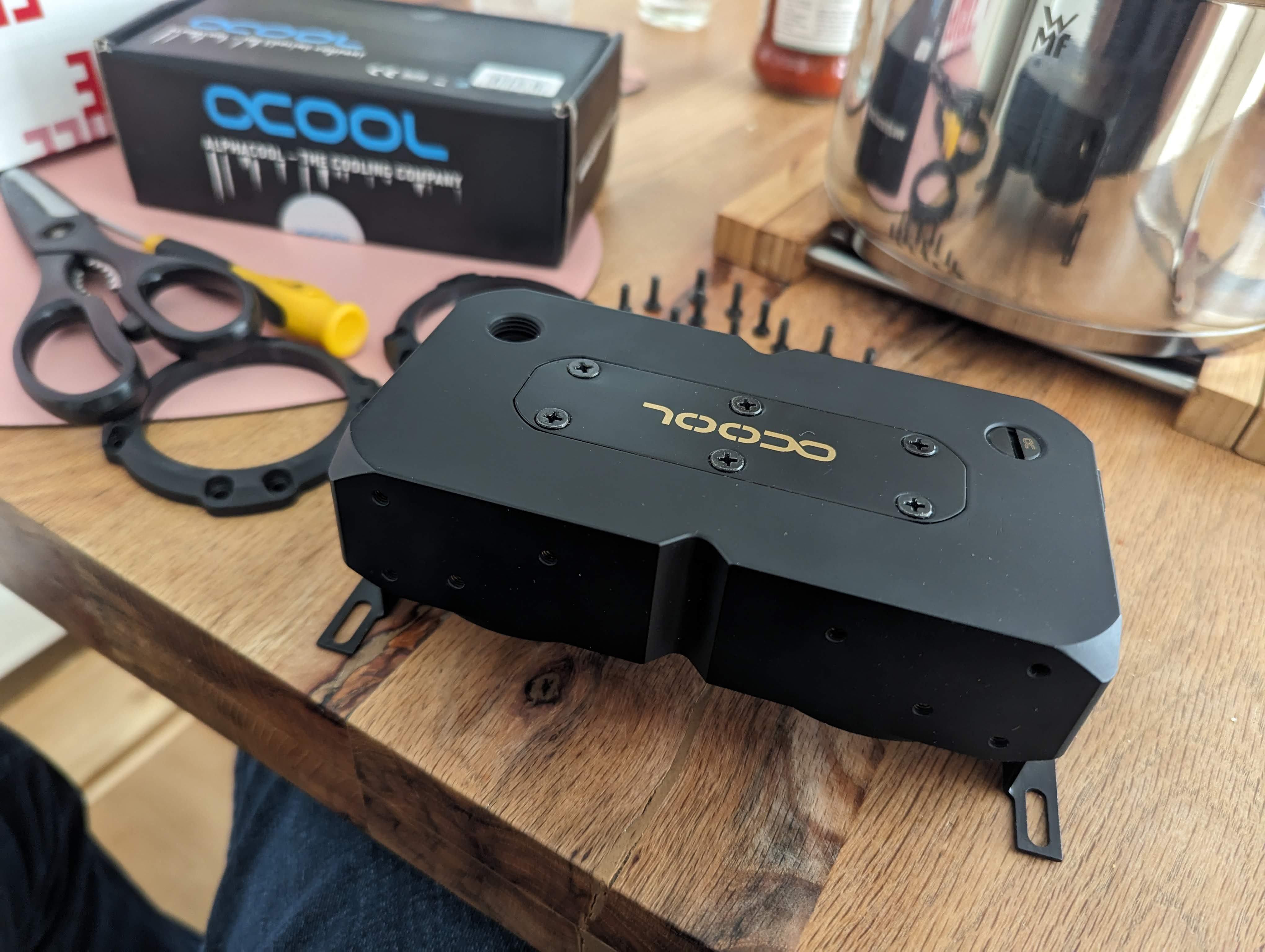

ich freue mich so mega, dass ich noch eins ergattern konnte und auf den einbau natürlich :)

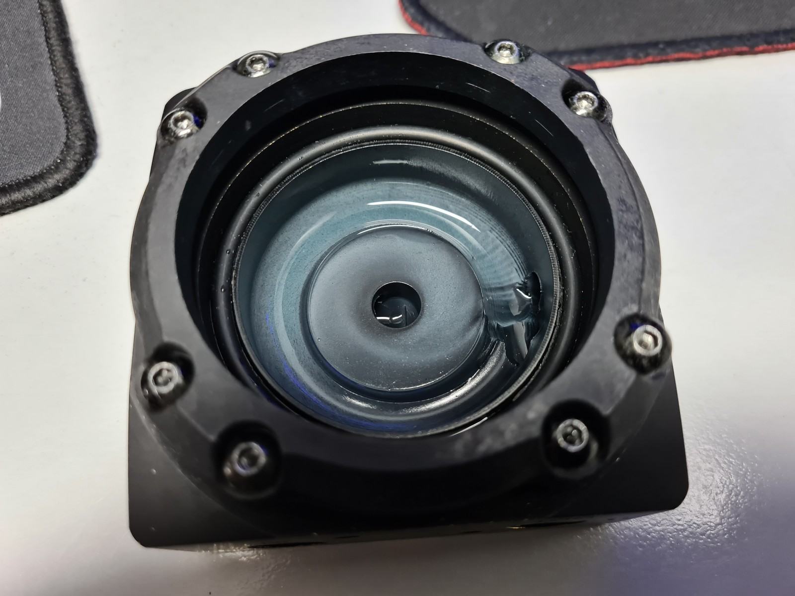

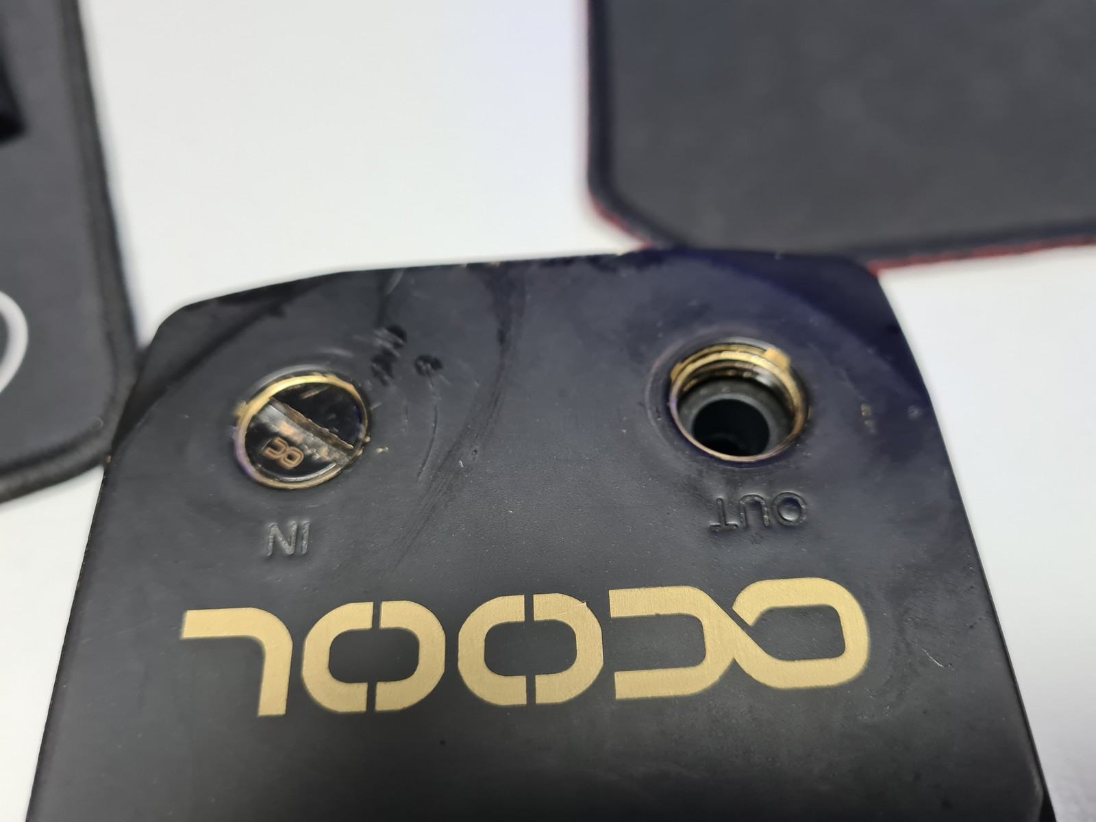

ja, das top ist schon lange nicht mehr lieferbar. das entlacken hätte ich dieses mal gelassen und hätte gehofft, dass es funktioniert. keine gute idee?
Lackfetzen hatte ich noch keine, schwarze Partikel im Filter ja. Ist ja auch die Frage von wo kommen die. Eigentlich ist mein Top nur außen lackiert. Wie kommen von dort Lackfetzen in den Kreislauf?
Von außen natürlich gar nicht 🥳
Früher waren die auch innen lackiert - vielleicht wurde das mittlerweile geändert
aber in dem offenen Gewinde von @veitograf Bild sieht man doch, dass zumindest das Innere des Gewinde schwarz ist. fängt man nicht entsprechend dort durch Eindrehen eines Fittings genau dort an, den Lack abzurubbeln?
meins ist überall lackiert.
das ist möglich wenn der Lack dick genug ist. Das habe ich natürlich auch, ein Hauch von schwarz, an was erinnert mich das? Also wie gesagt ein Hauch, das gibt keine Lackfetzen und der Hauch ist immer noch da.

Innen auch??? Kannste mal ein Bild machen?
jau Danke, das kenn ich nicht. Habe ich so auch noch nicht gesehen. Gerade bei dem SingleTop, meiner sieht komplett anders aus. Gut man weiß nicht was da für ein Kühlungsmittel genutzt wurde. Ich nutze nur DP ultra in blau sieht dann so wie auf dem Bild aus. Das mit dem Gewinde kenne ich, wenn das mechanisch belastet wird sieht das dann so aus. Problem ist wenn das Top entlackt wird, sieht es für meinen Geschmack häßlich aus, ich mag die Messingfarbe nicht .
