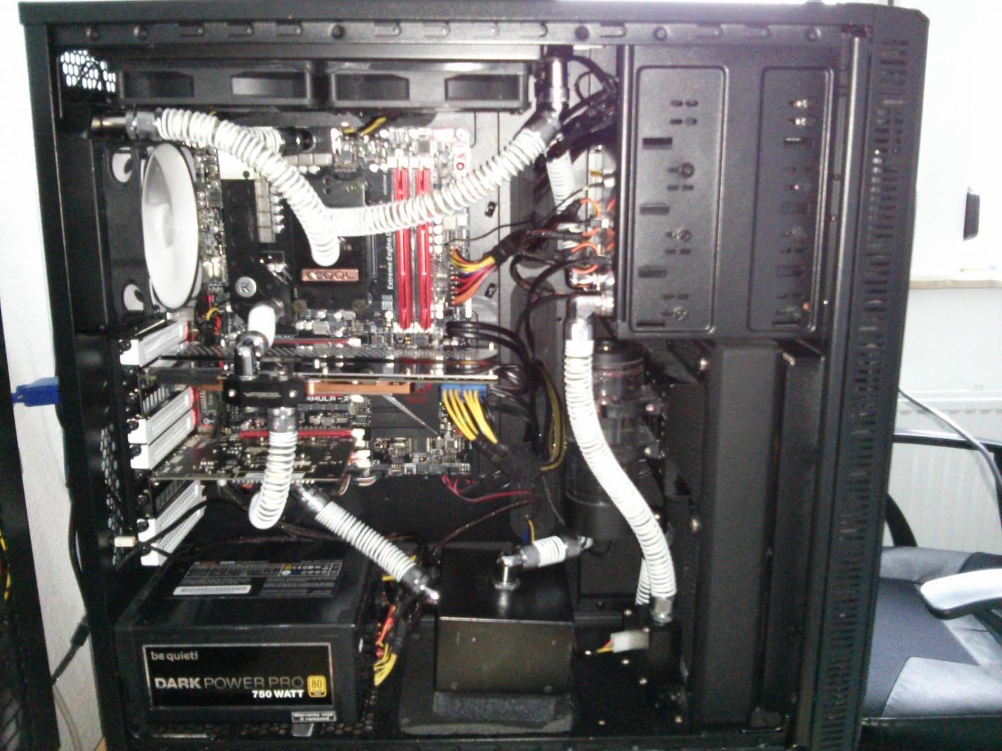

Fractal Design Define XL R2 Black Pearl ohne bearbeiten
240/280slim oben
240er vorne bei entnahme bzw verschieben der HDD käfige.
120er/140er hinten (wenn oben ein 280er drin ist passt hinten nur ein 120er Slim)
120/140er auf dem boden sehr eng mit NT!
280er Radi vorne: beide HDD käfige raus und Halter & Führungsschienen abschrauben bzw entfernen.
Wichtig auf die länge des Radiators achten!
(passen tut der EK Water Blocks EK-Coolstream RAD XTC 280 sehr eng, sowie diverse Hardware Labs z.B. der SR1 ggf auch andere)
