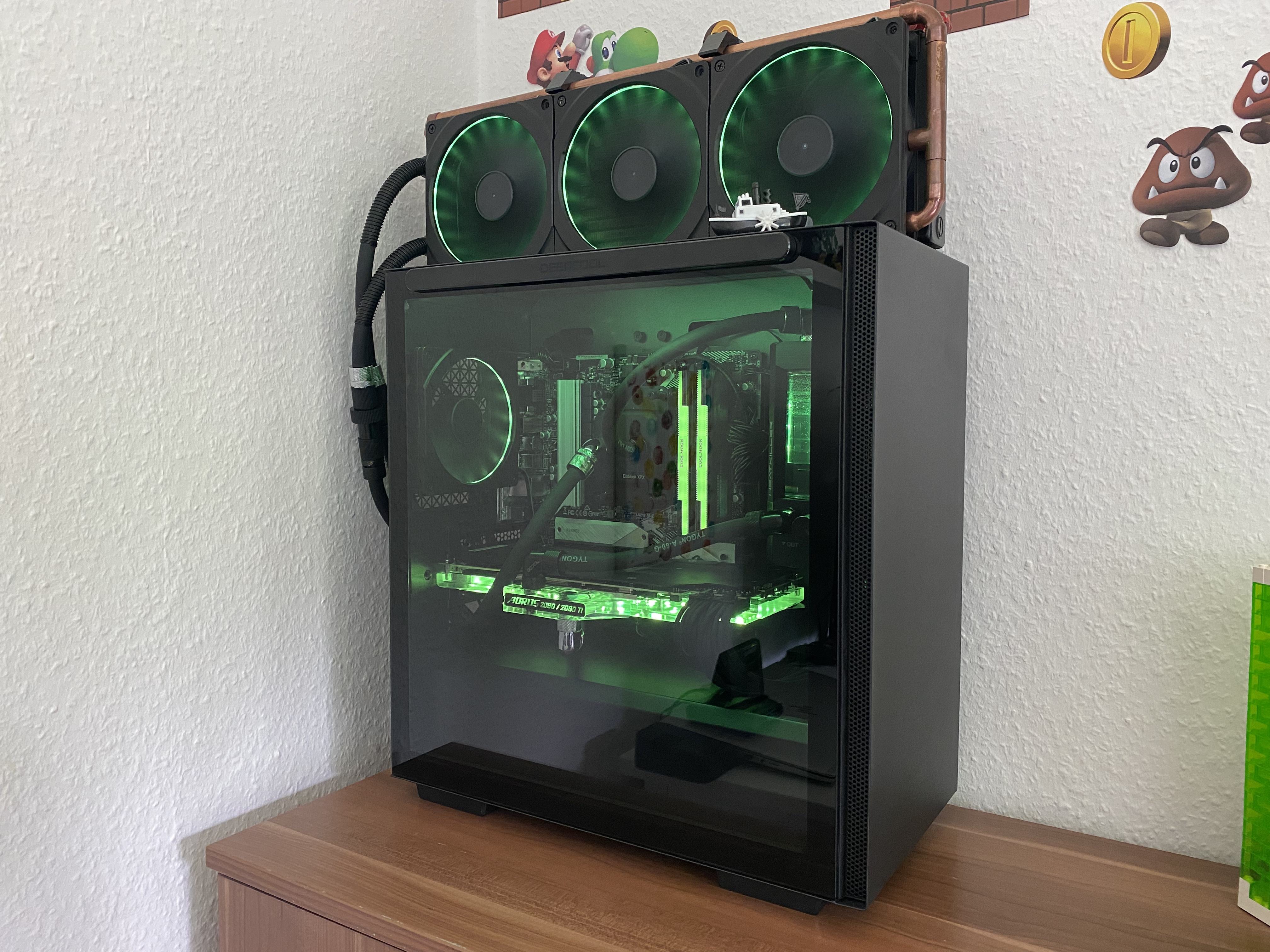

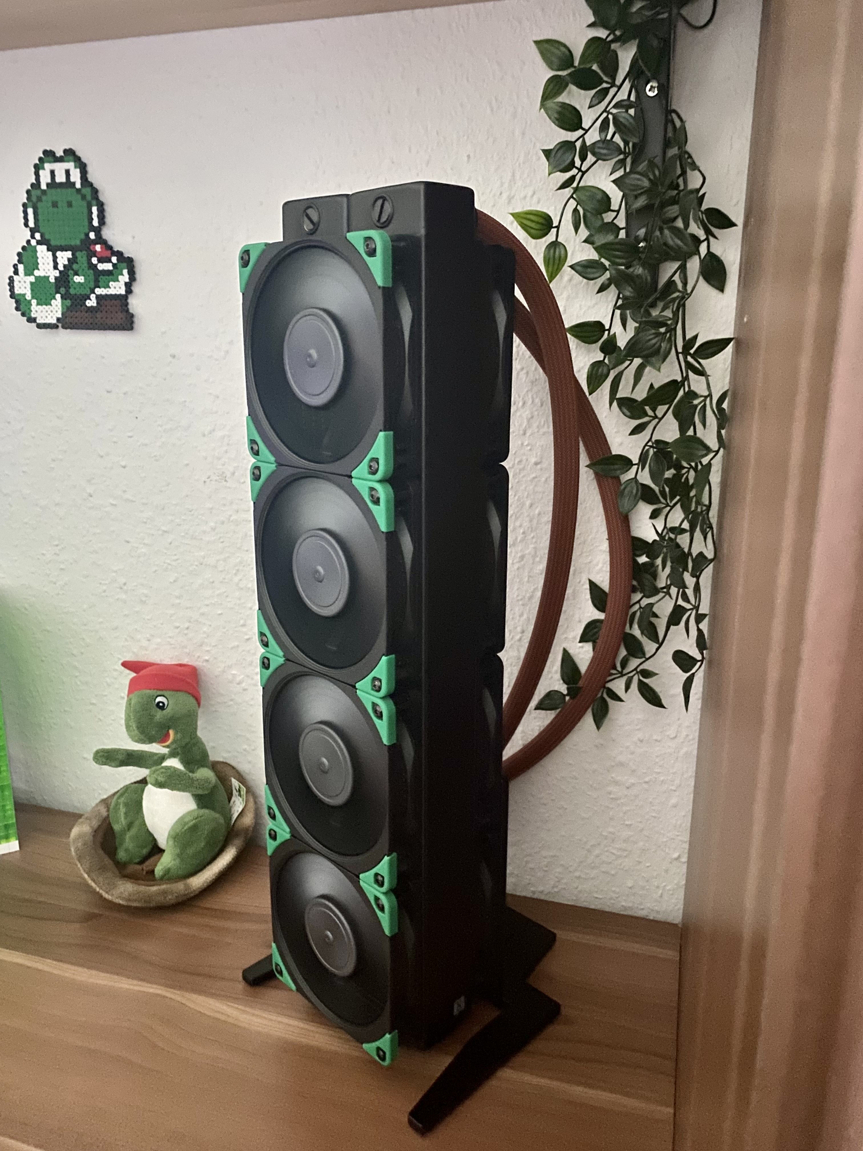

Da nicht. Sind 5m Kabel. Luftlinie würde 1m reichen, aber ausm Schrank raus, die Wand hoch, die nächste Wand rüber, die Wand runter und bisken Luft läppert sich. 3m reicht nicht, 5m ist etwas zu viel.

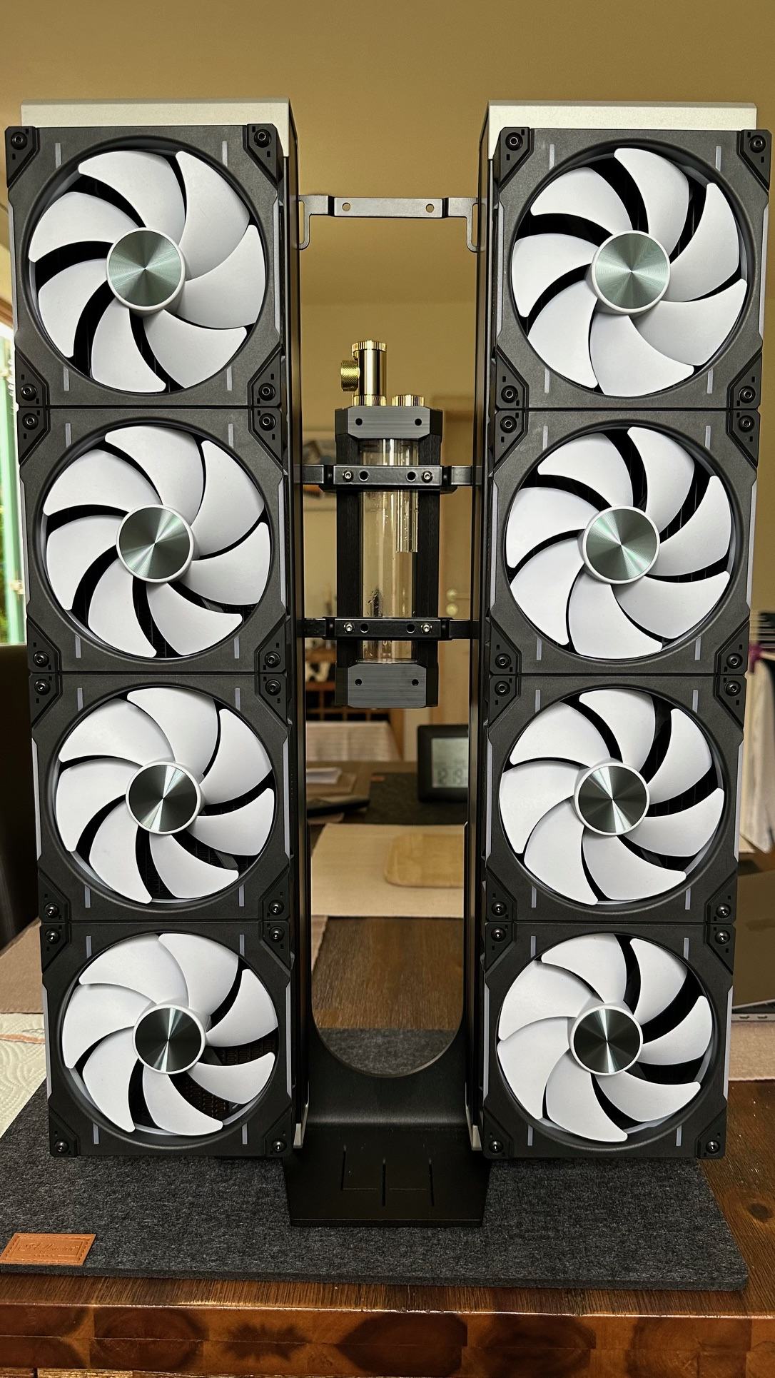

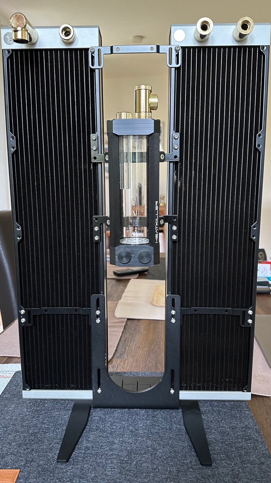

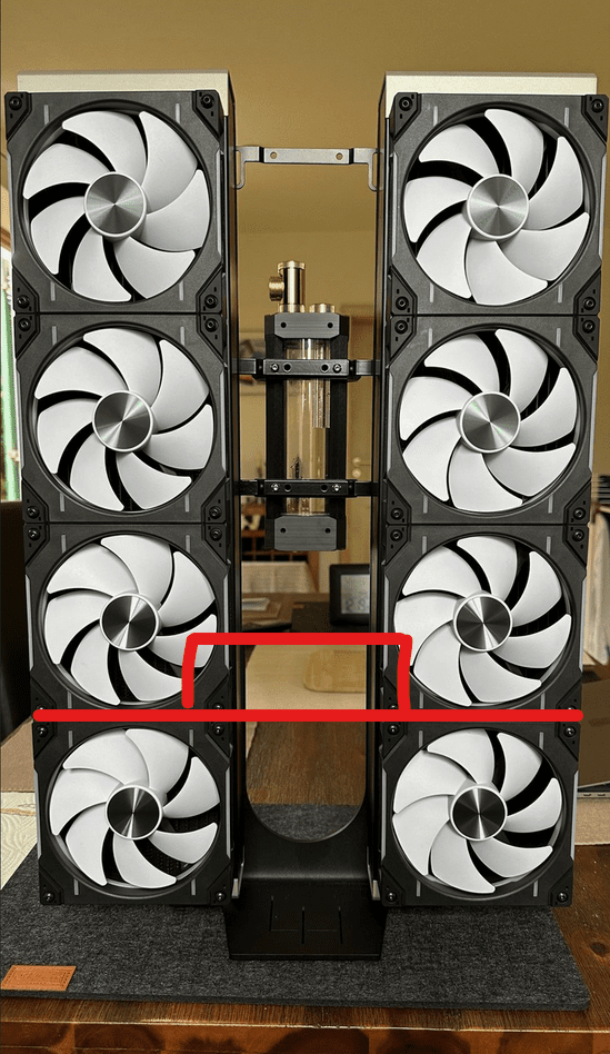

Habt Ihr eine Idee, wie ich hier ein D5 Dualtop befestigen könnte?
Aber wahrscheinlich reicht auch eine D5 für 2x 560mm, GPU, CPU, oder?
Werde noch eine 20er Tube einbauen - sieht besser aus...
Hier noch ein Bild von vorne - oben muss ich mir noch eine andere Strebe suchen, gefällt mir noch nicht.
Also eine D5 reicht dafür auch ohne Probleme. Aber haben ist natürlich besser als brauchen. ;)
@UdoG vielleicht eine Strebe (oder ein besser ein kleines "Blech") auf der Rückseite und dann könnte man das Top auch normal hinstellen und bräuchte es nicht hängen
Welches Top soll es denn sein, gibt ja unterschiedliche Ausführungen?

Danke.
D5 Dual-Top wäre von Watercool oder Aqua Computer interessant.
Aber vielleicht baue ich das Konstrukt zweimal - mit je einer D5, dann bräuchte ich kein Dual-Top. Ich gehe mal davon aus, dass zwei 560er ungefähr die Kühlleistung eines 420er MoRa's haben...

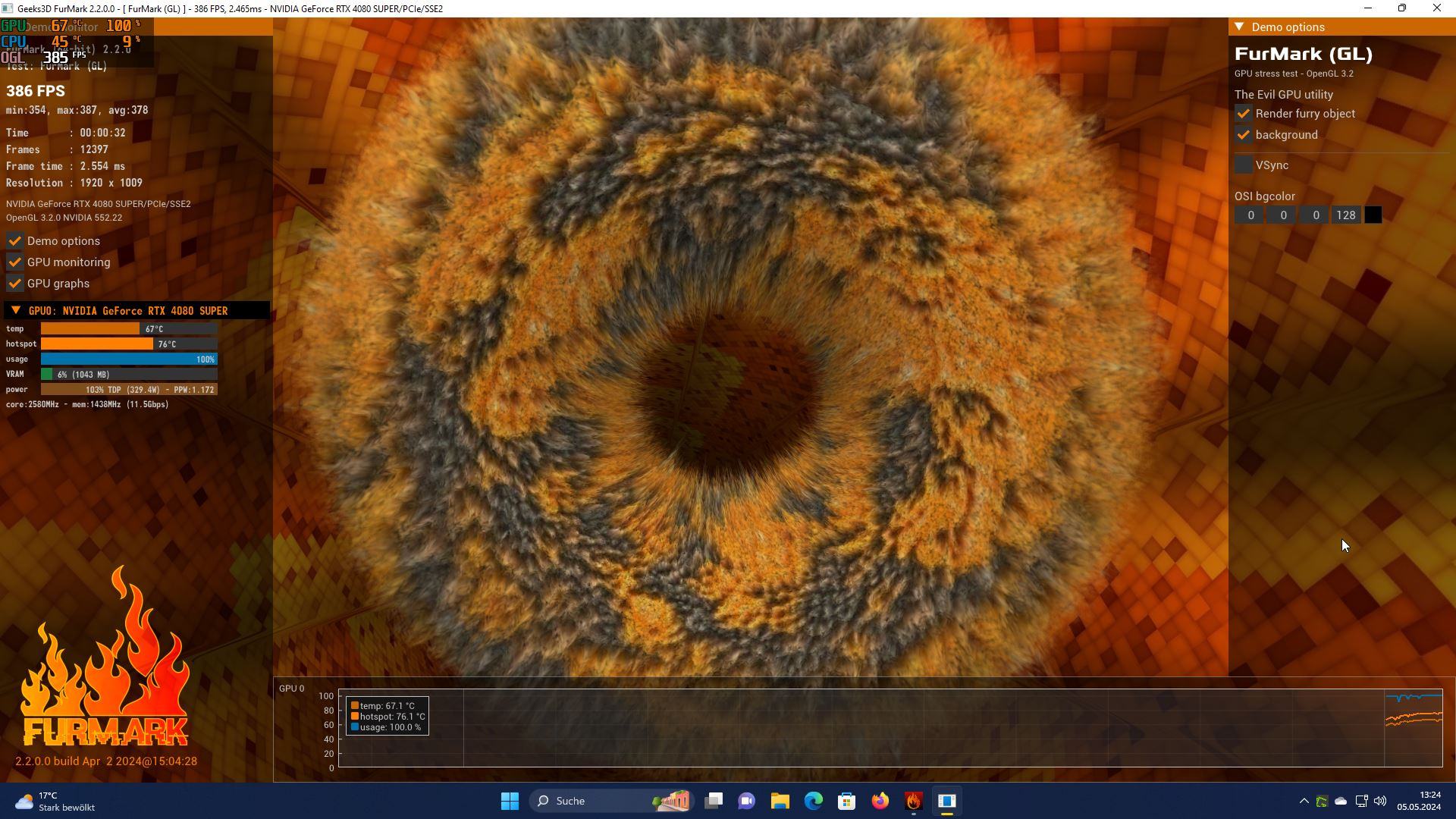

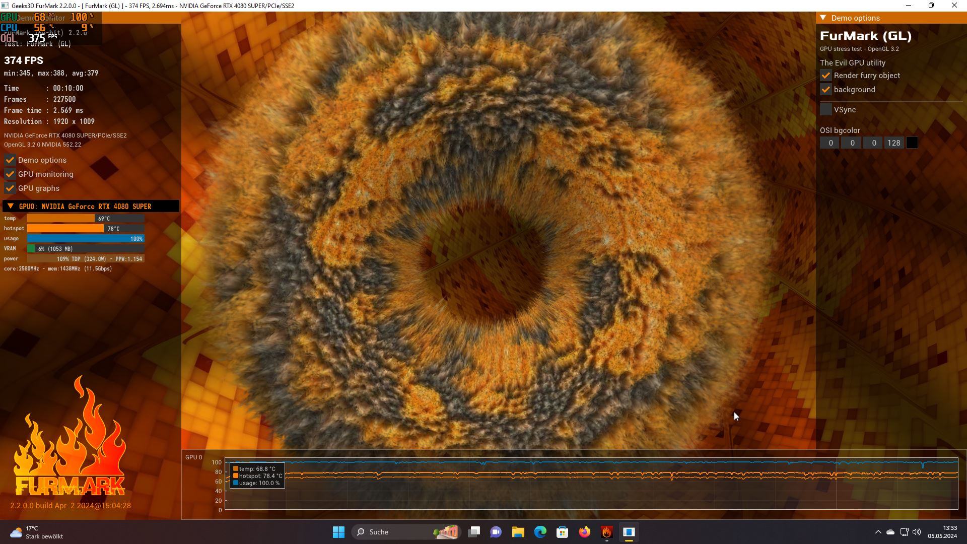

Hallo, hier mal ein aktueller Zwischenstand.
Der Schlauch ist nur eine Behelfsmaßnahme solange der Durchflussmesser noch unterwegs ist. Die Rohre sind alle gebogen, müssen dann wenn er da ist nur noch abgelängt werden.
ABER:
Ich dachte mir, gut testen wir das Ding mal, und habe Cyberpunkt 2077 angeschmissen, mit allen Settings auf Vollgas und Raytracing auf Max.
Nun, nach 2Minuten ist mir alles aus dem Gesicht gefallen weil das Bild eingefroren ist. 🥸
Dann schnell mit dem neuesten Furmark nachgesehen ob das nicht nur ein Game Problem ist und siehe da, das Bild friert manchmal bei 3Minuten, manchmal bei 10Minuten ein.
Was mich aber stutzig machte, dass die Werte eigentlich ganz in Ordnung sind und das Corsair RM1200x SHIFT dann doch ausreichend Energie zur Verfügung stellen dürfte.
Somit habe ich das Problem erst Mal auf die GraKA, das Riserkabel und/oder evtl. das Netzteil eingeortet.
Habe dann die Garfikkarte ohne Riserkabel eingebaut und da liefen die Funmarktests erst Mal ohne Probleme durch und Cyberpunk lief auch ohne Probleme.
Wenn es dann "nur" das Riserkabel ist, wäre ich glücklich, alles andere wird wieder mühsam zum herausfinden.

@UdoG ich denke ein Mora kühlt noch etwas besser aufgrund des Radiator Aufbaus. Aber nachdem die Dinger bei dir frei stehen, ist das sicher schonmal ein großer Vorteil.
wenn du eine Zeichnung machen kannst oder mir die Maße gibts, kann ich dir eine Halterung machen lassen, ich habe meine zwei 480er auch frei am Gehäuse hängen.
@coolbeer
Vielen Dank für Dein Angebot. Ich habe mir gestern noch das D5 Dualtop von AquaComputer bestellt - inkl. einer 140er Halterung. Mal sehen, wie das passt. Ggf. melde ich mich noch einmal bei Dir.

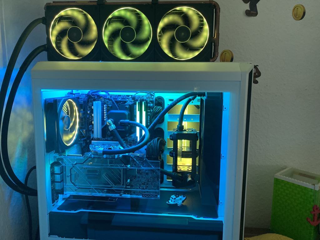

sieht gut aus, nur das letzte bild passt nicht in die serie, da ist bei der bearbeitung was schief gelaufen ;)
durch die ausrichtung der gpu lassen sich wunderbar die ganzen kabel verstecken (front io usw)
Das stimmt. Es war zu dunkel im Raum um auch eine gute Tiefenschärfe zu bekommen.
Wollte mit der überdrehten Nachbearbeitung auch die Raiserkabel Abdeckung unter der Grafikkarte zeigen aber das muss ich dann mal bei Tageslicht machen.
@Undercover als fotograf sieht man dinge da eben anders ;)
ist ja auch nicht böse gemeint und @Manner mag man eben hat ja auch die intention dahinter erklärt. jetzt verstehe ich die absicht dahinter :)
Ja, über einen WaKü-Block für die GraKa. habe ich lange darüber nachgedacht.
Aber mir war dann stets entweder Preis zu hoch, das Design nicht gut genug, die Layoutsicherheit nicht gegeben und zum Schluss mein Unwille die doch recht schöne PorArt-Karte auseinander zu nehmen.
Am Ende bin ich sehr happy (derzeit noch ^^) mit der jetzigen Lösung.
Nicht zuletzt da die Temperaturen der Karte bei Vollast mit 67° sehr gut sind.
Das ist sicherlich auch auf die vertikale Positionierung direkt vor der Zuluftöffnung des Glas-Gehäusedeckels zurückzuführen.
Aber irgendwann bekommt mich dann wieder mal mein Wahn und setze alles unter Wasser. :d
