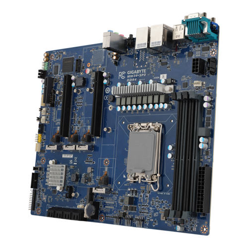

W680 könnte was für dich sein, entsprechende PCIe Konnektivität wäre vorhanden. Hier paar Beispiele:

Ich habe mich gestern noch etwas dazu eingelesen, es scheint als wäre dies wirklich genau das Board dass ich künftig anschaffen werde.
Nun müsste ich noch den für mein Setup passenden Prozessor finden.
Persönlich bin ich nicht so fan der neuen Hybrid-Core Prozessoren, grad bezüglich der Inkompatibilitäten wegen bin ich hin und hergerissen.
Gerne würde ich vorallem im Idle-State etwas strom sparen aber ich möchte auch bei Lastszenarien genügend Dampf haben...
