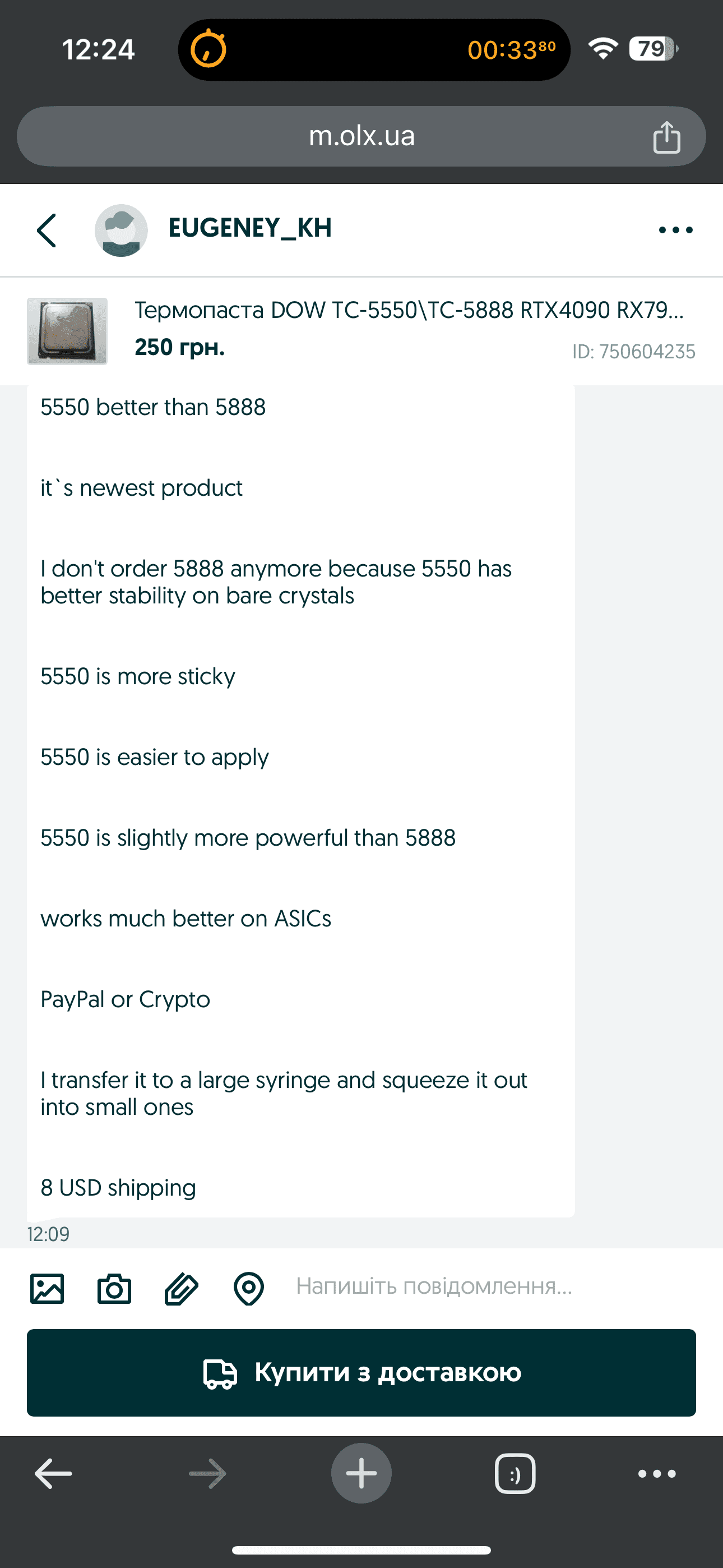

Laut ihm ist die tc-5550 besser. Schneidet aber bei igor nicht besonders gut ab… dann werd ich wohl bei der CTG10 bleiben
Ich glaube dass er an die 5888 nicht mehr ran kommt. Selbst laut datenblatt ist die 5888 keine Option mehr. Also leider keine Option dort zu bestellen
