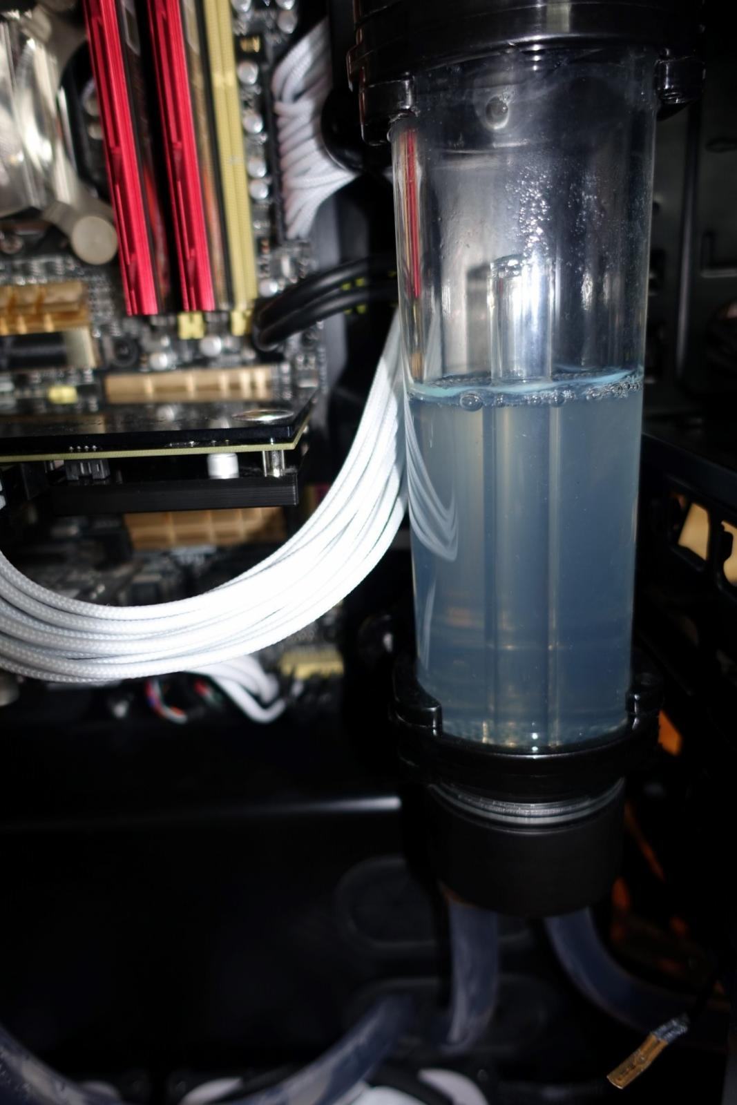

Grün trüb, schlimmer wie vor der Reinigung des System . Vorher konnte ich nach dem letzen Wechsel wenigstens durch den AGB durchsehen.

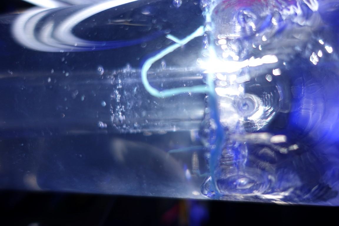

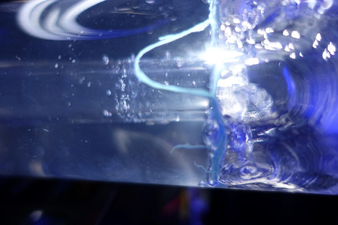

Edit: Das kam nach ner halben Stunde im AGB an:
Vom Weg Agb>Pumpe>Filter>CPU>GPU kann es nicht kommen, da hier der AC Filter vorhängt und GPU und CPU sauber sind.
Zahnpastakonsistenz! Teilweise 3-4cm Streifen wie dickes Spinnennetz. Scheint alles aus dem Radi zu kommen.

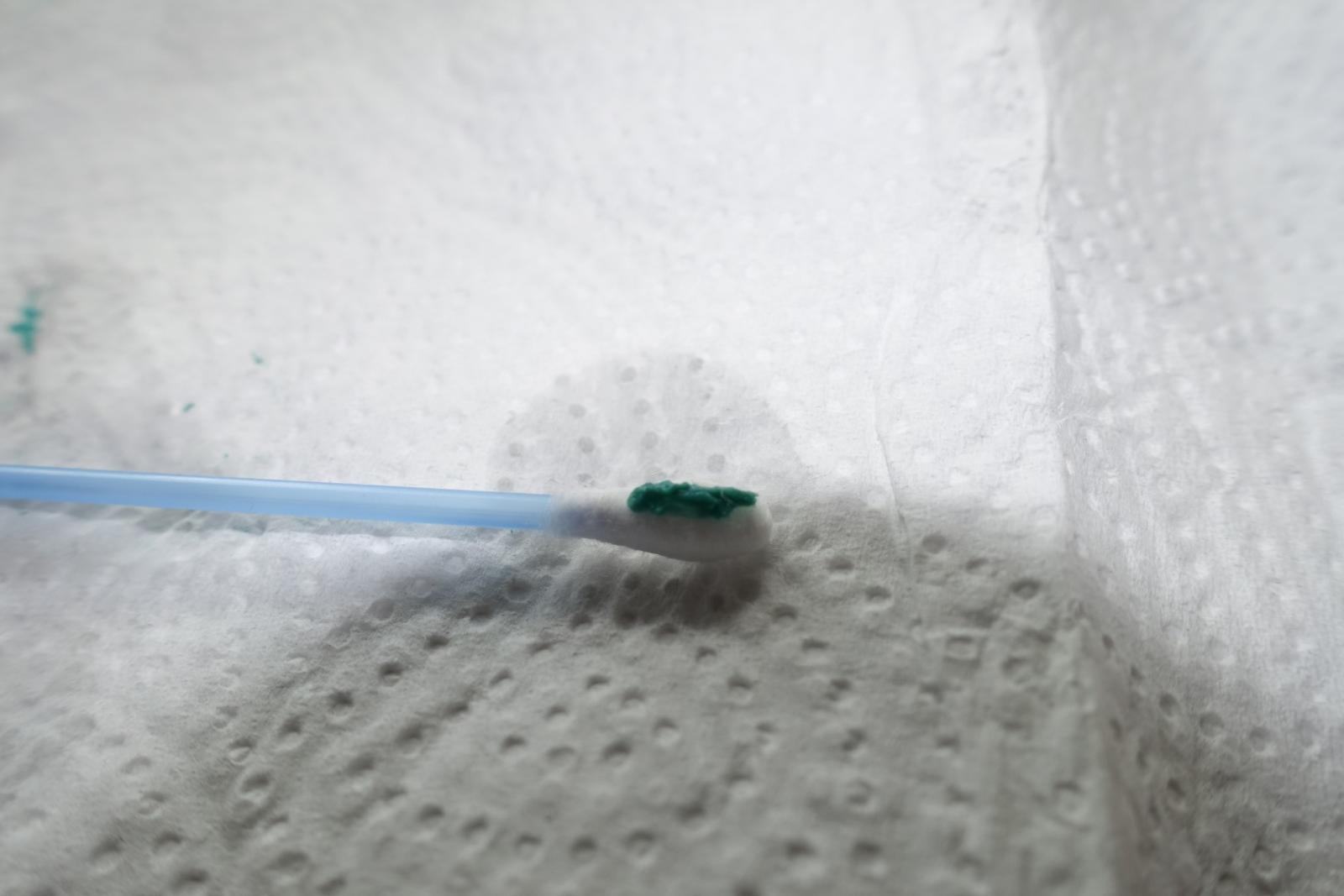

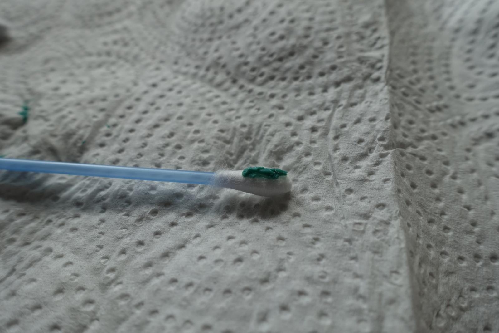

Hier mal einer dieser grün/weissen Schmodder Fäden.

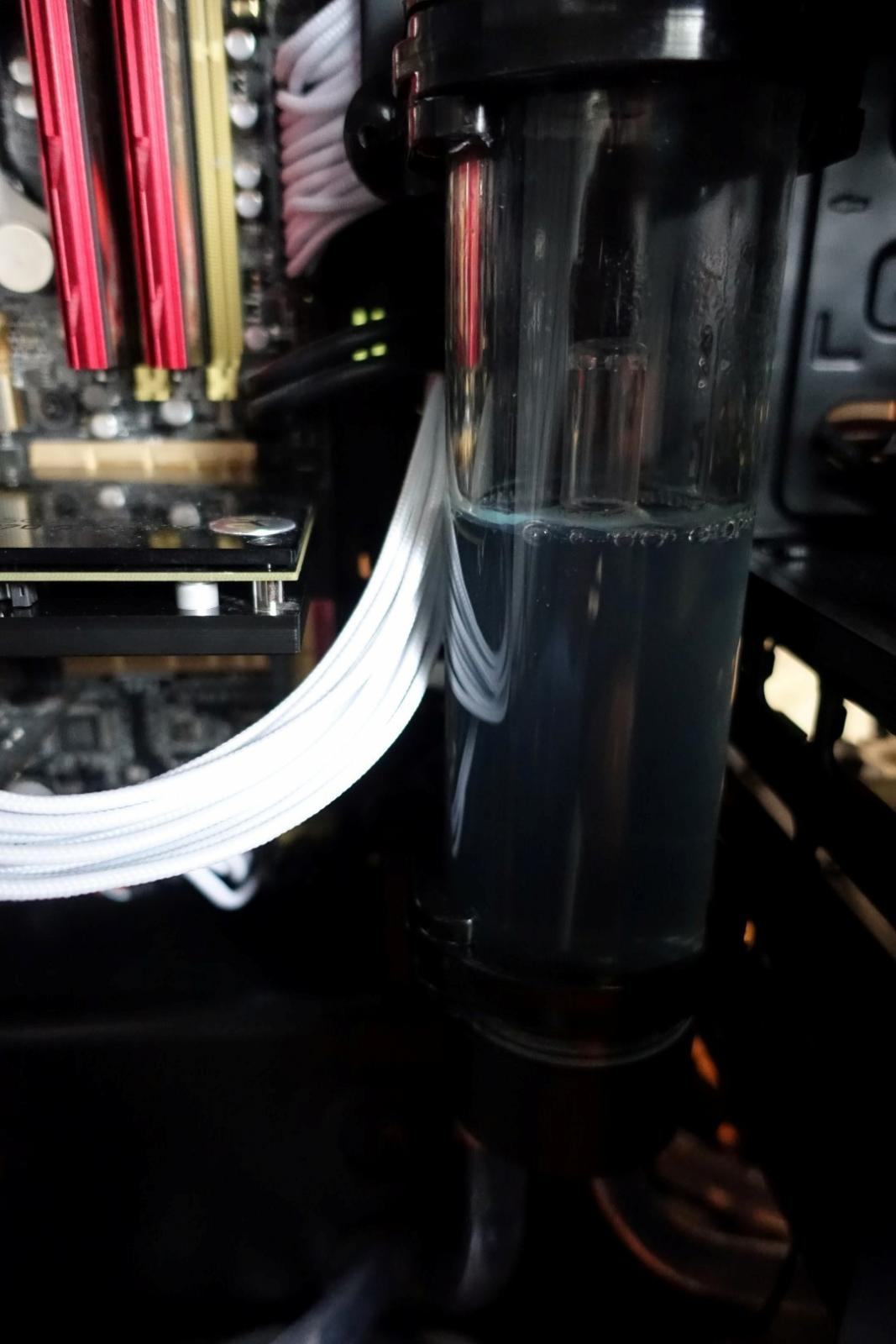

Habe gelesen dass andere Materialien zusammen mit Kupfer irgendwie Grünspan erzeugen. So wie ich das verstehe ist das wie ne Seuche einmal infiziert ist das Zeug im System. Zumindeste stelle ich mir das so vor wenn einmal der chemische Prozess im Gange schwer aufzuhalten. Sobald ich was neues einbauen würde hängt das da auch mit drinne. Heute Morgen hatte ich eine Schaumkrone im AGB.

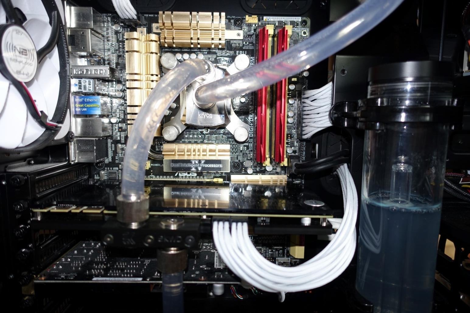

Hi webmi CPU und GPU hängen hinter dem Filter da sieht es recht gut aus. Nach dem Radi geht's direkt in den AGB und dann in die Pumpe. Deswegen kommen die Flocken dort direkt an. Die Kühler hatte ich gestern offen. Da waren wirklich nur ein paar kleine Partikel drin.
Kreis lauf ist: Radi> Agb>Pumpe>Filter>CPU>GPU>Durchflussmesser>Radi

Grünspan ist Kupfer(II)acetat. Das bildet sich wenn Kupfer in Kontakt mit Essig und Luft oder Essigsäure kommt. Die (vernickelten) Anschlüsse haben damit nichts zu tun.
Dein Radiator wurde nicht ausreichend gespült. Du hast den Schmodder schon angelöst durch die CB-Aktion, beseitigt hast du ihn nicht.
