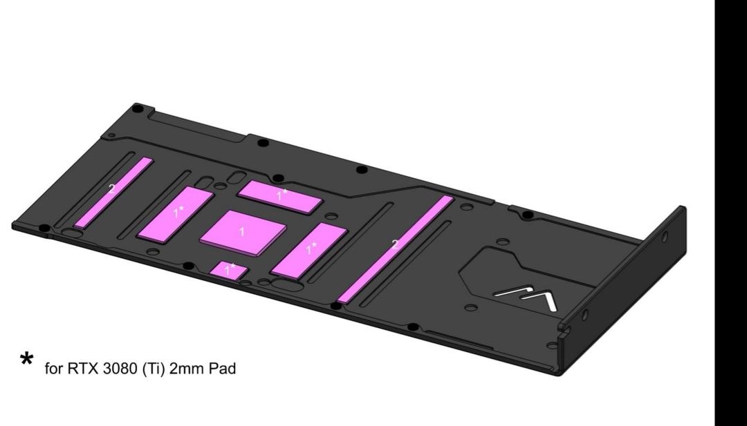

Also bei meinem Heatkiller V für meine 3080ti FTW3 waren 1mm dabei. Allerdings gab es für die Backplate extra unterschiedliche. Steht extra in der Anleitung. Alle Pads, bis auf die für die über dem GPU die sind alle 2mm.

ich habe den block von alphacool und eine 3080ti von palit (verbaut 2,25mm pads bei der ti , die 3080 hat nur 2mm pads) die auch freigegeben ist ^^
leider haben die pads (1mm pads bei) nicht gepasst und auch die nachgelieferten 1mm und 0,5mm haben nicht funktioniert leider.
die mitgelieferten 1mm gpu+hotspot ok,speicher 80+C die nachgelieferten 1mm+0,5mm gestappelt wie alphacool es vorgeschalgen hatte,
speicher top gpu+hotspot leider nicht.
nutze jetzt 1mm pad+0,2mm kupferband (billig bei ebay)+wärmeleitpaste damit sind die temps ok und ich lasse es so,ich habe es alphacool auch so geantwortet,aber habe von ihnen nichts mehr gehört.
