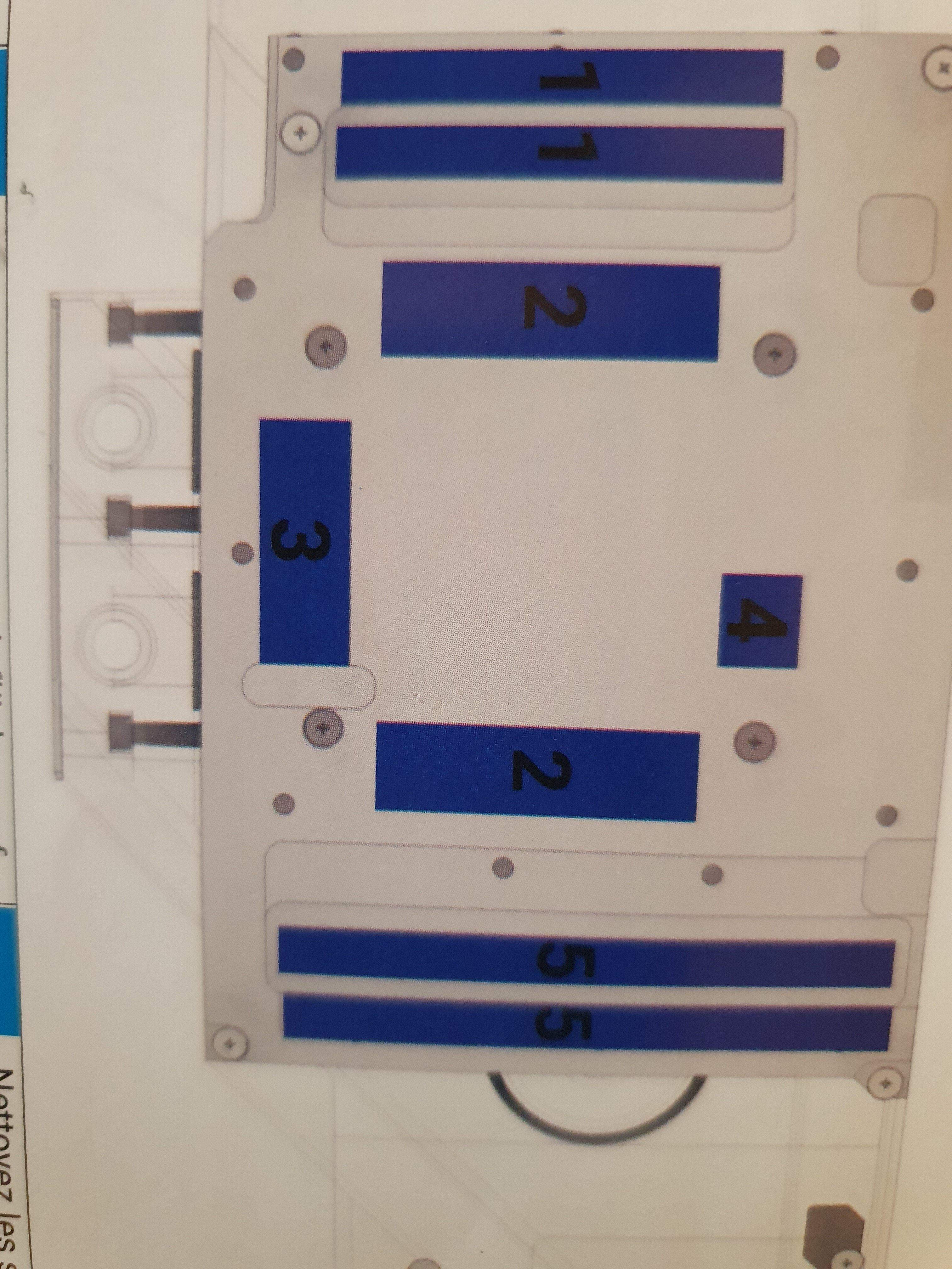

Könntest du bitte eine Zeichnung machen, wo da genau welche Pads hinmüssen? Wär echt nett!
Die Zeichnung liegt doch dem Kühler bei, von den Pads die Beschriftung haut zwar nicht hin, aber man sieht ja auf dem Blatt wo die großen hingehören, die halt nur gegen 2mm Softpad's tauschen, das wars dann auch schon.
Die schneidet man sich mit ne Cutter zurecht.
Aber eigentlich echt schwach vonm Alphacool das wir uns das alles selber zurecht bastelln müssen, anstatt da mal eine Nachricht und Pads an alle Käufer zu senden...... 🤬

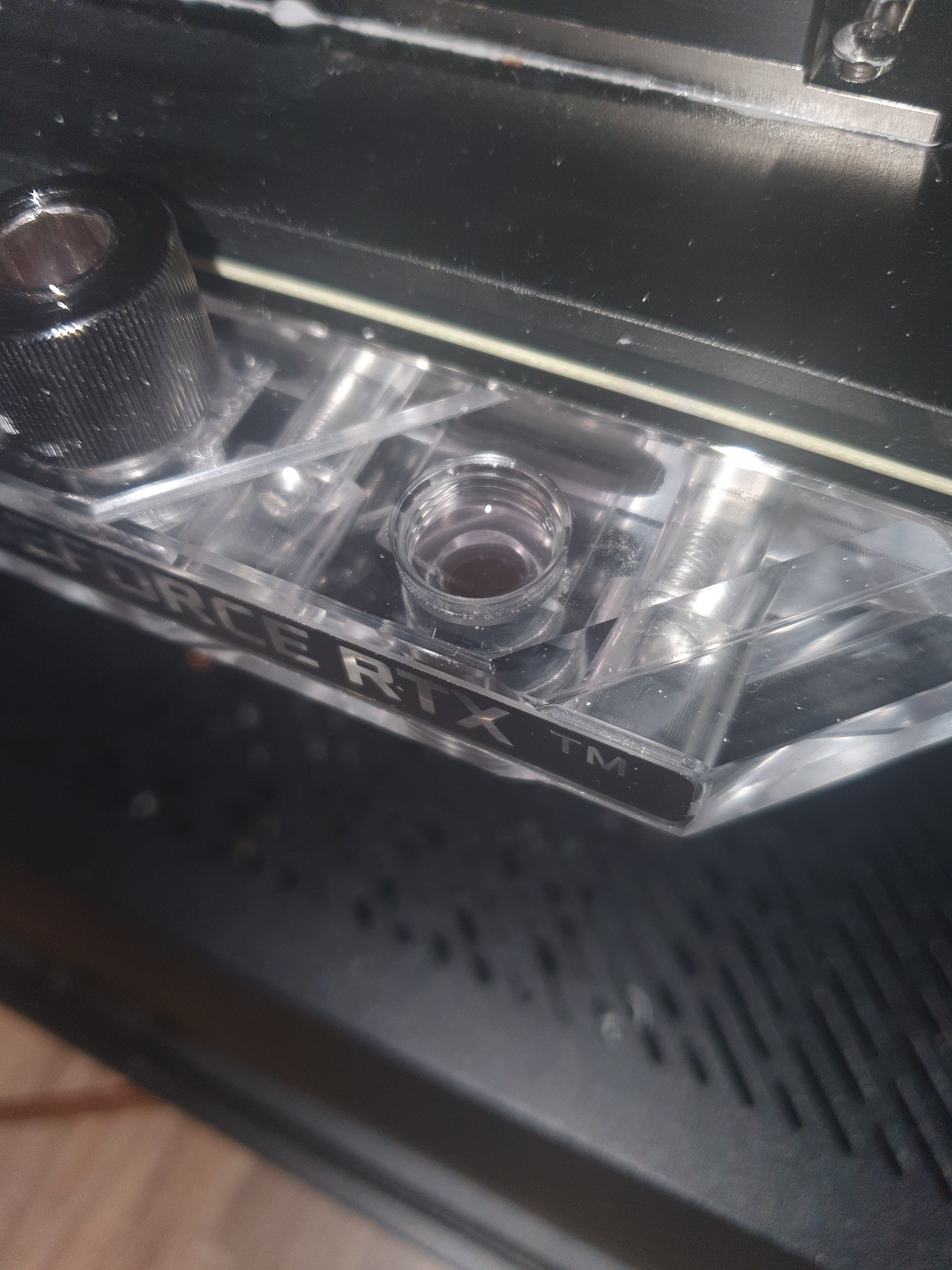

Sollte der EK wieder erwarten schlechter sein als der Alphacool, Bohren ich das Anschlußterminal auf 10mm auf, da hinter den G1/4 Anschlüssen.
Das sollte Durchfluß bringen, dazu dann Blindstutzen mit Außenliegenden Dichtring wie bei allen anderen Herstellern.
Hier sieht man gut die Verjüngung, ich denke das er grade da über 130L halt den Durchfluß begrenzt, der ist halt um die 100L ausgelegt.
Ich denke eher dass der ALC Kühler den Durchfluss so hemmt weil der gefühlt 100 enge Winkel drin hat. Dadurch dass sie die Bodenplatte nicht dicker machen wollten (kostet ja) und deswegen auf 3 verschiedene Bodenplatten setzen muss das Wasser mehrfach durch die nun 2 Acrylebenen hoch und runter geführt werden. Bei jedem O-Ring - zähl die mal. Dazu die tollen Kreise rechts und links um die Schraube - die reine GPU-Performance ist wirklich gut, aber Durchfluss wirst du bei dem einfach nicht auf zur Konkurrenz ähnliches Niveau bringen können.

Gute Idee, werde diese Woche nochmal Umbauen da schau ich mir das auch mal an (y)
Aber sei vorsichtig pfeile das am besten auf, Bohren würde ich nicht da das Plaste ziemlich hart zu sein scheint und brechen könnte.
Ich war am überlegen das zu machen und gut ist, aber dann hab ich mir gesagt was solls ich teste mal den EK.
Das sollte aber den Durchfluß gut steigern.
Ja ich würde das vorsichtig auffräsen.

Also anstatt 140-150L hab ich jetzt 186-189L, die Kühlleistung ist bei gleichen!!! Durchfluß ca. gleich Delta in etwa 13Grad bei 200L, ich würde fast sagen vielleicht ist der EK nen Hauch besser 0,5Grad oder gleich.Der EK Kühler hat Out of the Box gepasst, auch die Speicherpad´s haben kontakt.
