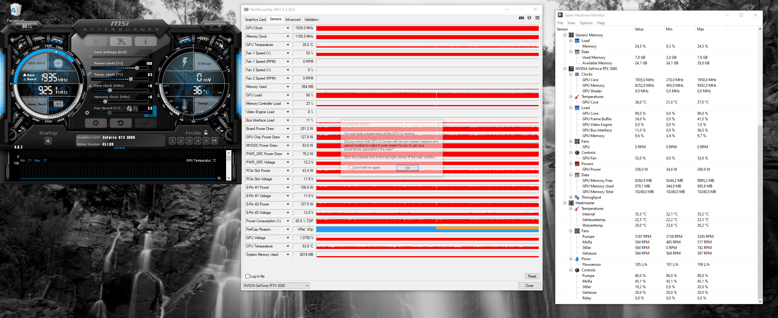

Also ich bin bei einem Delta von 6-7K bei geregelten 30°C Wassertemperatur.
Mit Wassereinlas an dem Anschluss der näher an der Slotblende sitzt, EK Backplate und Thermal Grizzly Kryonaut.

Du hast auf deinem Screen nur 90% GPU Last und 250W Verbrauch.
Ich teste mit 100% und 360W Verbrauch, dies sollte man beachten!
Ich bin außerdem bei 0,975V GPU Core.

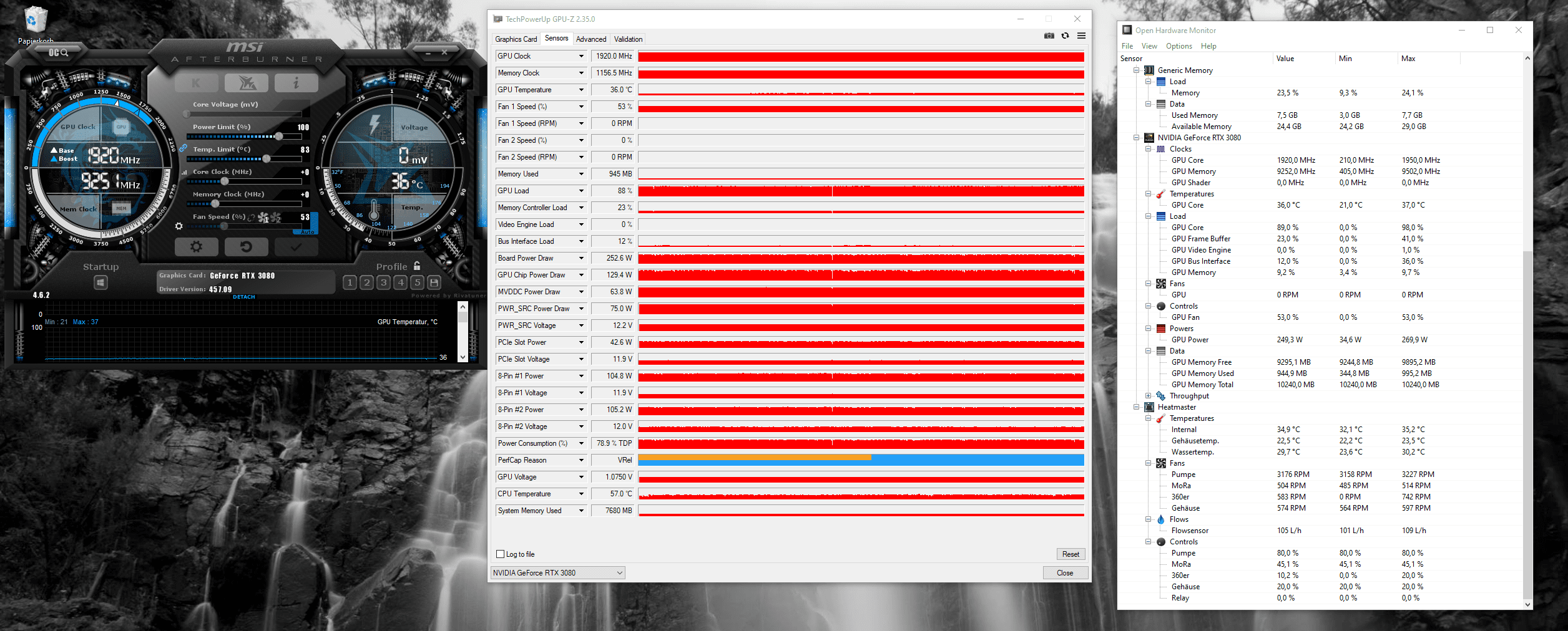

Bitte, hier mir Furmark. Aber nicht mal da nuckelt sich die Karte deine 360W.
Wenn man ein bisschen mit den Settings in Furmark spielt bekommt man jede Karte ans Powerlimit :)
Wichtig ist eine Kombination aus relativ hoher Rechenlast (100% Auslastung) bei gleichzeitig recht hoher Framerate. Das klappt bei mir recht gut mit kleiner Auflösung (z.B. 1080p) und 4x MSAA. Übrigens: Medival Dynasty (ein Early Access Spiel auf Steam) bringt bei mir exakt das gleiche hervor (100% Last bei 360W), selbst Watch Dogs Legion mit Raytracing ist nicht so fordernd.
Außerdem benötigt meine GPU 0.975V um mit meiner gewünschten Taktrate jederzeit stabil zu laufen. Damit ist es noch leichter, ins PT zu gelangen.
Jedenfalls ist mein delta T auch deutlich geringer, wenn ich die Karte nicht 100% auslaste im Powerlimit. Aber unter maximaler Auslastung erreiche ich mit dem Block ca. 14 bis 15°C Unterschied, etwa 4-5°C mehr als der Heatkiller IV mit meiner 360W 2080Ti.
