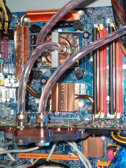

meiner ist jetzt auch verbaut! Habe als WLP die Flüssigmetall Paste verwendet!
Thermochill Tripple kühlt 2xChipsatz, 2x Mosfet, 1xCPU, 1xGraka!
Habe auf der Graka jetzt im Idle 45°!
Ist der Wert noch in Ordnung? Vielleicht enfaltet die FlüssigWLP erst nach ein paar Tage ihre volle Kraft?
CPU Temp liegt bei 28° im Idle bei 1.4 Volt!
Temps müssten glaube ich OK sein oder?
welche werte hast du den nach einer halben stunde fellwürfel oder zocken..60°!?
raumtemp?
ziehst du aussenluft oder gehäuseluft.

Also Radiator ist extern und der bläßt die Luft auf den Radi!
Ich lasse gerade mal ATI Tool Artefact Scan laufen. (Werte folgen)
Allerdings muss ich sagen, dass die 120er Lüfter auf dem Radi Temperatur geregelt werden vom Netzteil. Also im Idle drehen die Lüfter nur sehr gemächlich^^. Was aber so gewollt ist ;)
So mal schauen, was nach 20min Artefact Scan los ist

ich habe die auch drauf, habe im Idle 44°. Artefact Scan läuft gerade. Mal schauen, was unter Last dabei rauskommt!
Oh, dann hätte ich wohl die Schrauben mehr anziehen müssen, wobei sich dann wohl das PCB gebogen hätte.
Ich habe aber die Schrauben auch nur sehr sehr sanft angezogen, bei mir scheint er Kontakt zu haben!
Nach einer Viertel Stunde Fellwürfel Scan habe ich konstante 52° auf der Karte!
Dürfte eigentlich in Ordnung sein oder? Da ich ja viel im Kreislauf habe. Deswegen könnte es hinkommen, wenn L1NK 2 Radiatoren hat und dazu weniger im Kreislauf dürfte die Temperatur wohl in Ordnung sein, oder?
Habe schon gehört, dass die Paste erst nach ein paar Tagen manchmal noch bissl besser werden soll...
mal schauen
//edit
Vorher hatte ich unter Last mit dem Standardkühler 89° @ 60% Lüftergeschwindigkeit
Ich bin sehr zufrieden, fast 40° weniger unter Last ;)
