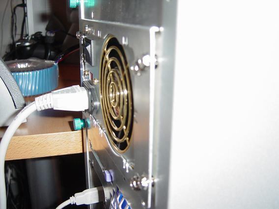

INFO: Ich kriege meine Wakü erst in den nächsten Tagen, die Plätze stehen aber schon fest.
CS-601ALU
Radiator: HTF2-DUAL (ohne X)
Pumpe: Eheim 1046 12V
Kühler: X-Flow
AGB: Eigenbau, noch nicht fertig (brauche noch die Anschlüsse)
Die Pumpe und der AGB finden genug Platz auf dem Boden.
Der Radiator benötigt 5mm mehr Platz im Gehäuse, als Vorhanden.
Lösung: Netzteil nach außen verschieben.
Hier das Bild:
Und aus welchem Bild kann man sehen, wie du das platzproblem mit dem Radi gelöst hast???

Auf dem Bild sieht man die beiden Lüfter, da drunter ist der Radi, die Lüfter sind also "oben" auf dem Gäüse, und "unter" dem Gehäuse ist der Radi, sonst wäre es mit dem NT net ingekommen, wären ja ca 1cm gewesen...
Also
Lüfter
Gehäuse
Radi

Nein wie geagt die Lfter sind draußen sozusagen extern, dadruch habe ich natürlich mehr platz "innen"
Das ist mir klar, aber vom Netzteil zu Decke sind es bei mir nur 5,5cm, und der Radi hat doch, soweit ich weiß 5,8cm???

Wie meinst du komplett??? Bei mir sind alle Teile im Rechner verstaut. Der Rechner ist auch ein LAN-Rechner!
EDIT: Habe mich verschrieben: Die Teile SIND noch NICHT im REchner verstaut, sie werden es aber, sobald ich di Teile hab!!!;)
