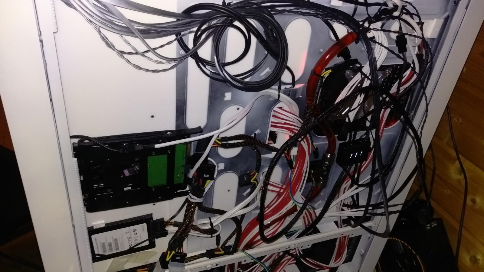

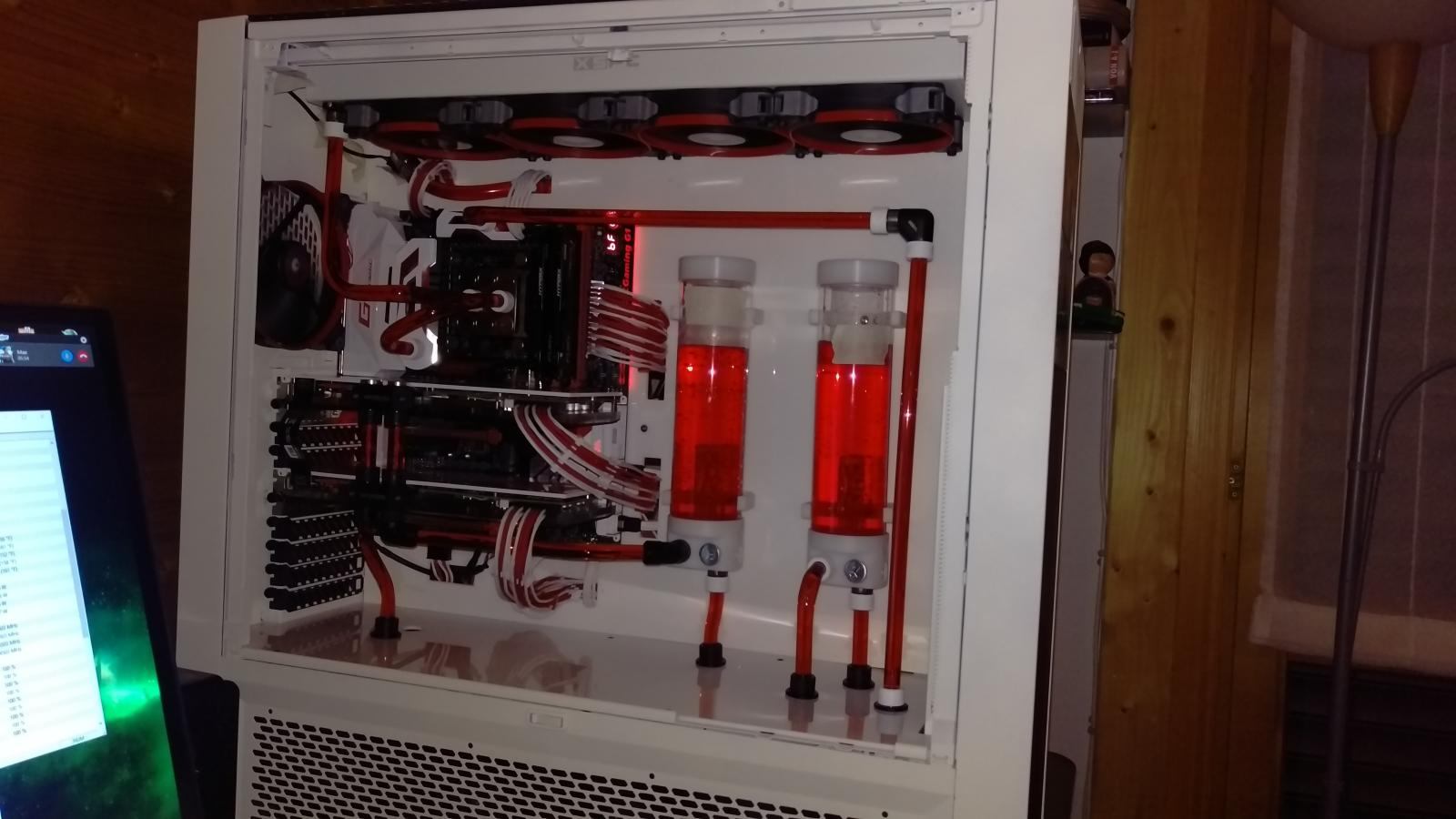

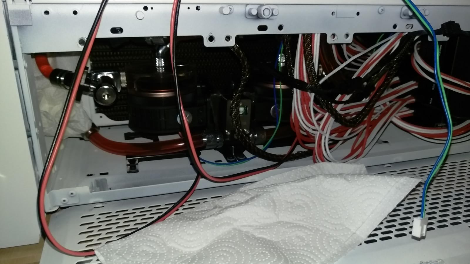

Warten wir auf die Komponenten und die Bilder. Dann sehen wir woran es liegen könnte. Als Bilder aber bitte nur totale, sodass wir die Hardware mit der Wasserkühlung sehen können und verstehen können, wie dein Loop aufgebaut ist.

Auf dem ersten Blick sehe ich jetzt keinen groben Schnitzer und es sieht alles schön Verschlaucht aus.
