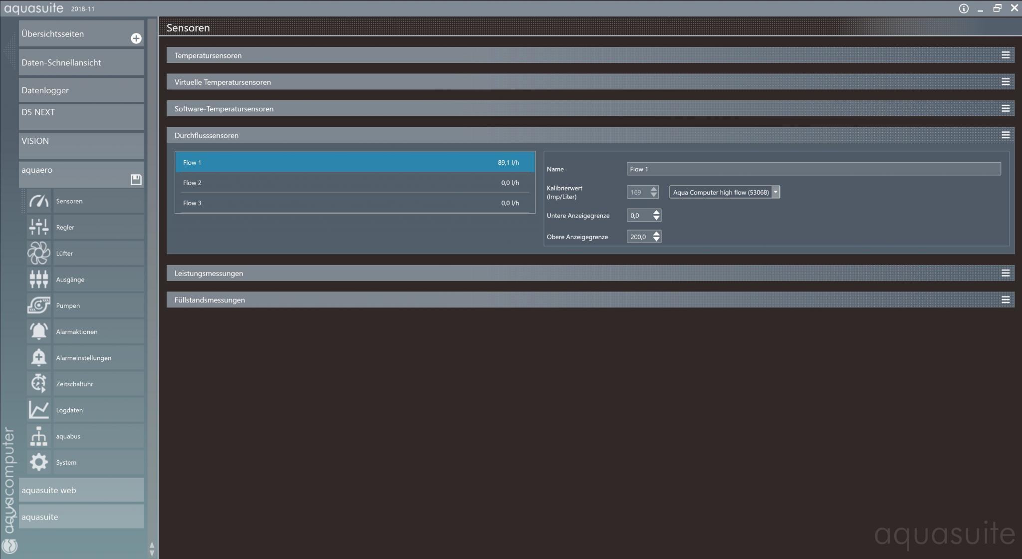

Der ist der richtige Kalibrierwert in der aquasuite eingestellt(169 Impulse pro Liter)?
Als Richtwert wird ein Durchfluss zwischen 40 und 60 l/h empfohlen. Alles darüber bringt so gut wie nichts. Eher sucht man sich bei der Pumpeneinstellung die Stelle, wo die Pumpe möglichst leise operiert und ein guter Durchfluss herrscht. Bei mir sind's 120-140 l/h bei 100% Pumpenleistung (Aquacomputer D5 mit Tachosignal), da höre ich sie nicht.

Auch mit dem Integrierten Sensor bekomme ich es nicht ans laufen, auch der Zeigt mir nach der Kalibrierung nichts mehr an. Damit haben aber wohl sehr viele Probleme und es gibt darüber viele Threads, deshalb hatte ich mir einen extra Sensor gekauft. Aktuell zeigt er mir sogar nur 30 Liter an. Ich verstehe aber nicht genau was ich wo kalibrieren soll!? In der Anleitung steht was dazu, aber nicht zutreffen auf die USB Variante... Ich sehe auch das mir der Fühler tolle 52 Grad Temperatur anzeigt, aber das Wasser liegt bei 22,5 Grad... Keine Ahnung warum ich hier einen solchen Wert bekomme...... Luft ist da auch keine, habe die Kiste gerade richtig durchgerüttelt und nichts kam da raus an Blasen.

Die USB Variante braucht nur den USB Anschluss und sollte dann in der aquasuite angezeigt werden.
aquabus braucht man da dann eigentlich nicht, zu mal nur ein aquaero als aquabus-Host fungieren kann, also nur am aquaero kann man andere aquabus-Geräte anschließen.

Wenn der Sensor via USB angeschlossen ist, sollte er als eigenständiges Gerät in der Suite angezeigt werden.

Es ist der Sensor, welcher im Link steht "Durchflusssensor high flow USB G1/4". Er wird dort halt als MPS angezeigt. Die Software stürzt sowieso andauernd ab und von Aqua Computer bekommt man eh keine Hilfe und wird nur stehen gelassen.....
