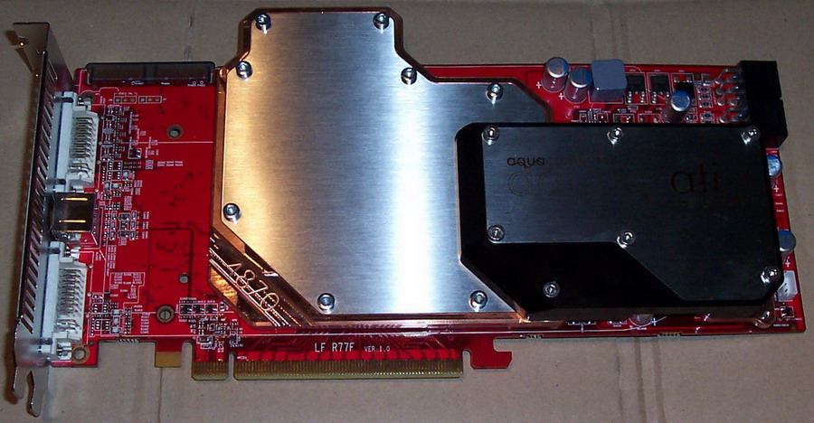

Fest steht jedenfalls, mit 'nem Metalldeckel wäre das ganz sicher nicht passiert. Und mit POM/Delrin wahrscheinlich eher auch nicht.
z.b. mit so einem Kühler :d
attachment.php
@ KingPiranhas
ich mag diese komplettkühler nicht denn die sind sau teuer und können nicht auf anderen karten verwendet werden.
