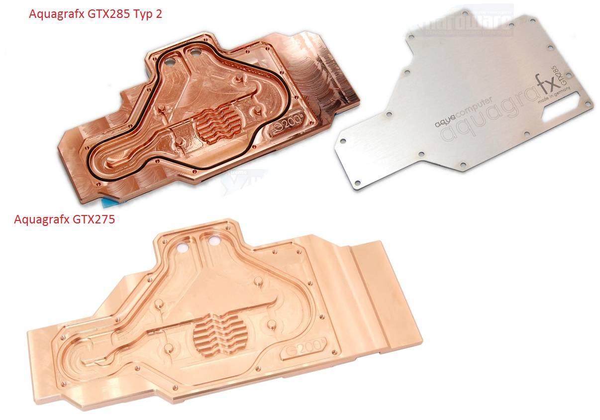

Ich habe eine Frage zum Aquagrafx GTX275 Kühler. Gibt es dafür irgendeine Möglichkeit einen twinconnect Umbausatz zu bekommen? Weil ich brauche die Anschlüsse nach unten und nicht nach oben.
Ich hatte bereits bei Aquacomputer nachgefragt, dort hieß es die Edelstahlplatten der 280/285er Wasserkühler (für die es einen Twinconnect Anschluss gibt) wären nicht kompatibel zum 275 Wasserkühler. Wenn ich mir Detailbilder des GTX285 Typ 2 Kühlers anschaue dann sieht das aber sehr verdächtig danach aus das er passen würde. Der Edelstahldeckel des GTX280 Kühlers passt offensichtlich nicht, da weniger Schrauben.

Das Layout des GTX285 Kühlers (Entscheidend hier nur der Edelstahldeckel):
Aquagrafx GTX 285 Typ 2
Vergleich der beiden Layouts (nur der Edelstahldeckel für den Vergleich ist wichtig):
