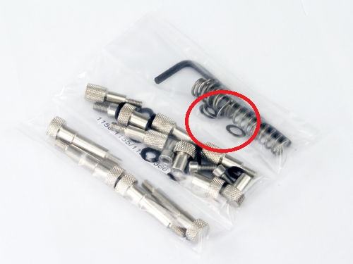

Moinsen,
ich habe ein kleines Problem: Habe von "Mounting Hardware HEATKILLER® IV for INTEL processors"
Artikel-Nr.: 18024
Die markierten U-Scheiben... Kurzversion: verloren.
Habe behelfsmässig DIN125 verbaut - funktioniert, sieht aber sehr falsch aus.
Kann mir da bitte jemand den Weg weisen?
: Danke.
mfg
EDIT: Mir wurde geholfen <3
Fürs nächste mal: die Scheibe hat die Maße AD 9,4 ID 5,6 x 0,5 A2.

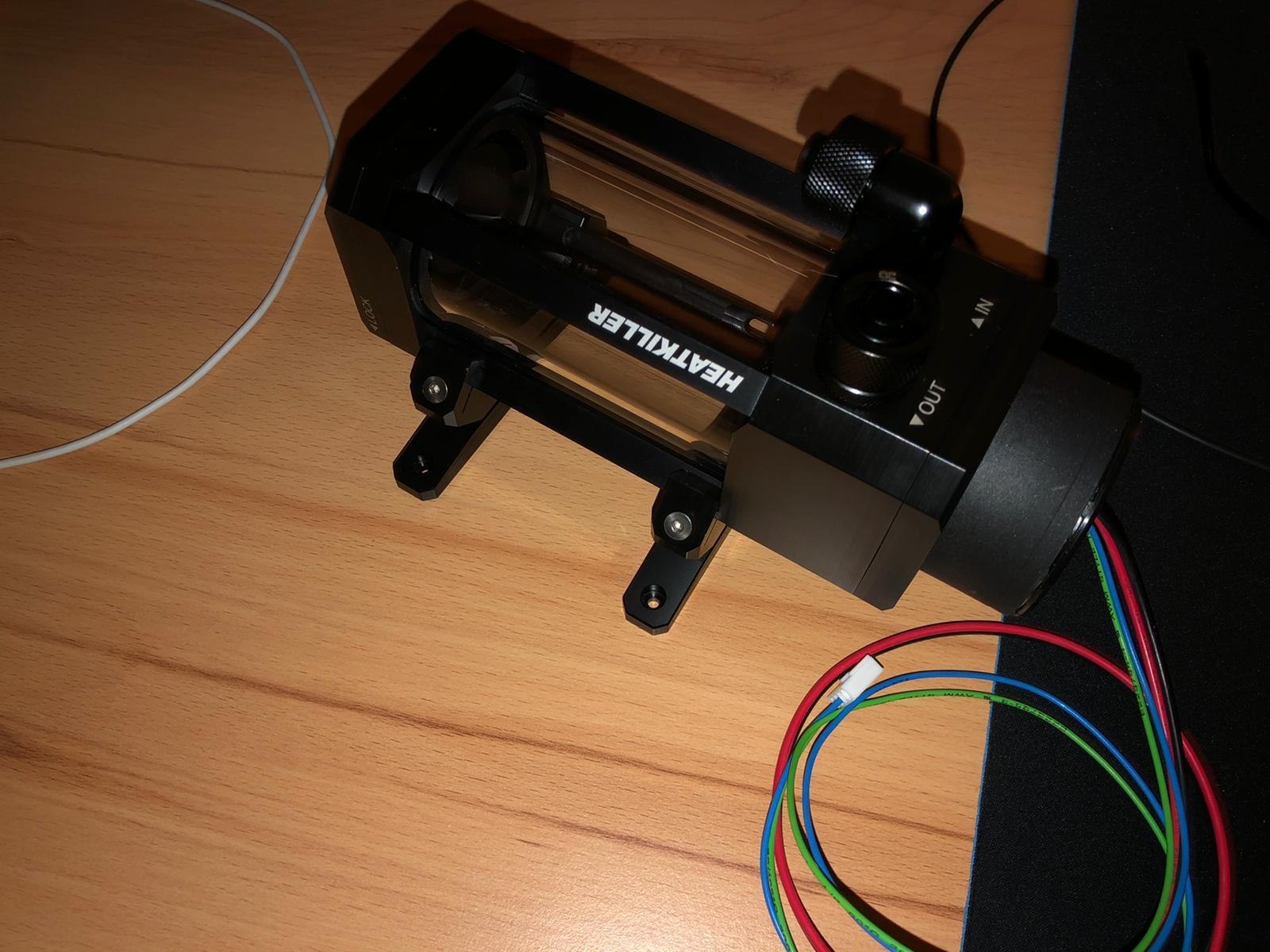

Sieht man zwar nicht auf dem Bild, aber ich glaube ich habs jetzt gerafft: Du hast die Entkoppler zwischen das Basic Kit und die 120mm Fan-Adapter geschraubt?
Auch clever, sofern es funktioniert. Merke ich mir schon mal vor.
Ja, so sind die auch vorgesehen. Siehe auch folgendes Bild:
So, ich habe mit dem Tube 100 und der 120mm-Lüfterbefestigung wohl die Ars**karte gezogen:
Der 100er ist zu kurz, um mit beiden Haltestegen den Lochabstand eines 120ers (105 mm) zu erreichen.
Bleibt mir nur, nur die obere Befestigung an den Lüftergewinden des Radiators zu befestigen und die Untere halt nur dran lehnen zu lassen.
Oder wie könnte man das machen?
Naja, die Streben sind 100mm, der Lochabstand 105mm. Exakt für dieses Szenario haben wir den Flex Halter ja entworfen...
